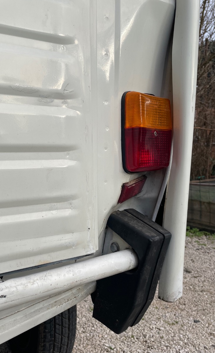

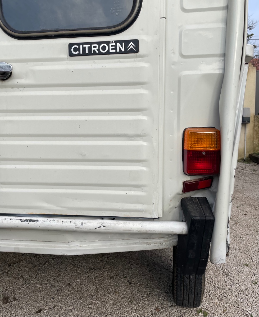

Hier un ange noir est passé à Caluire et a survolé l’Acadiane

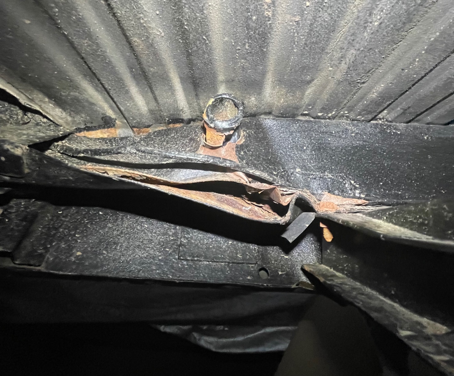

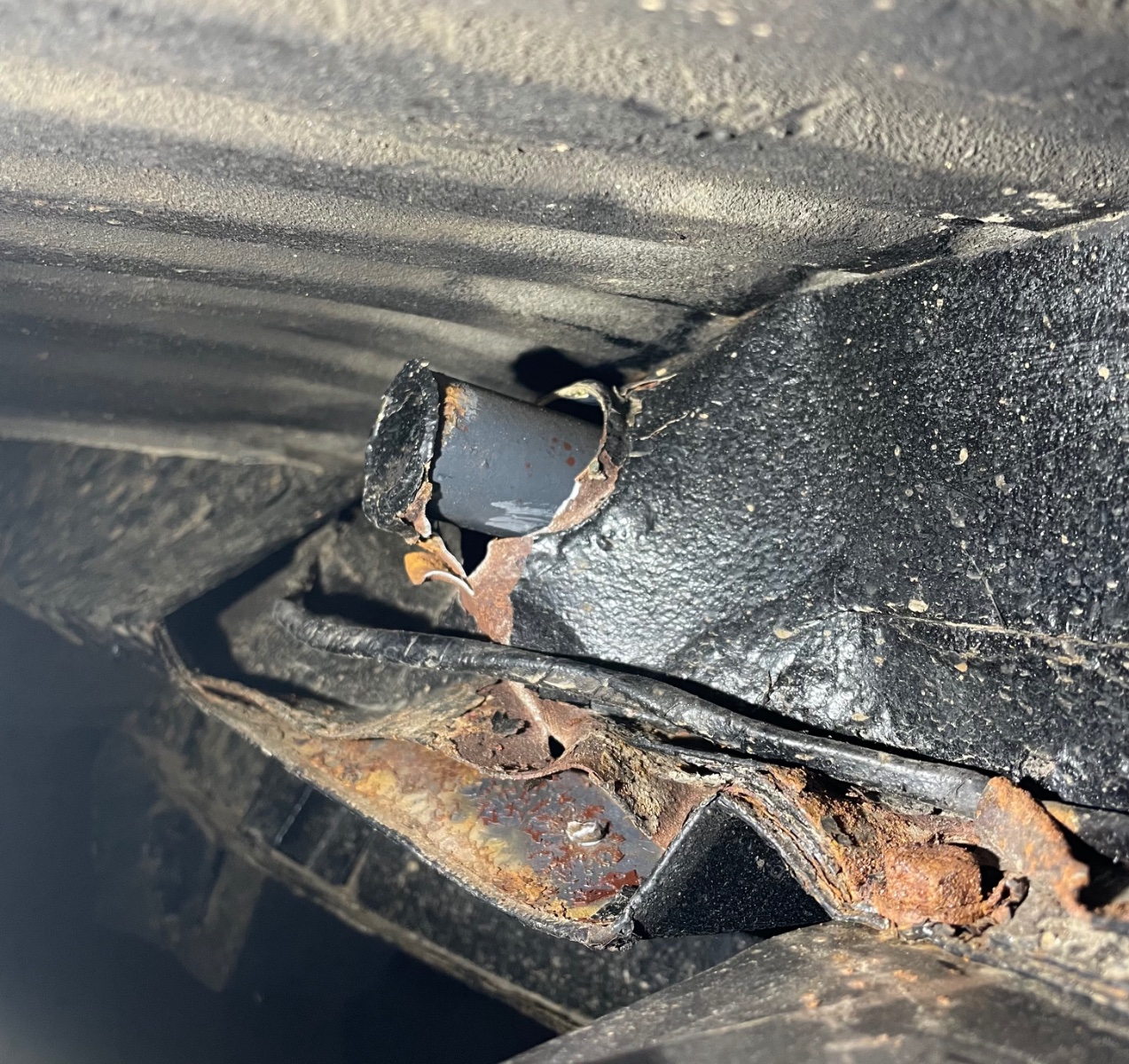

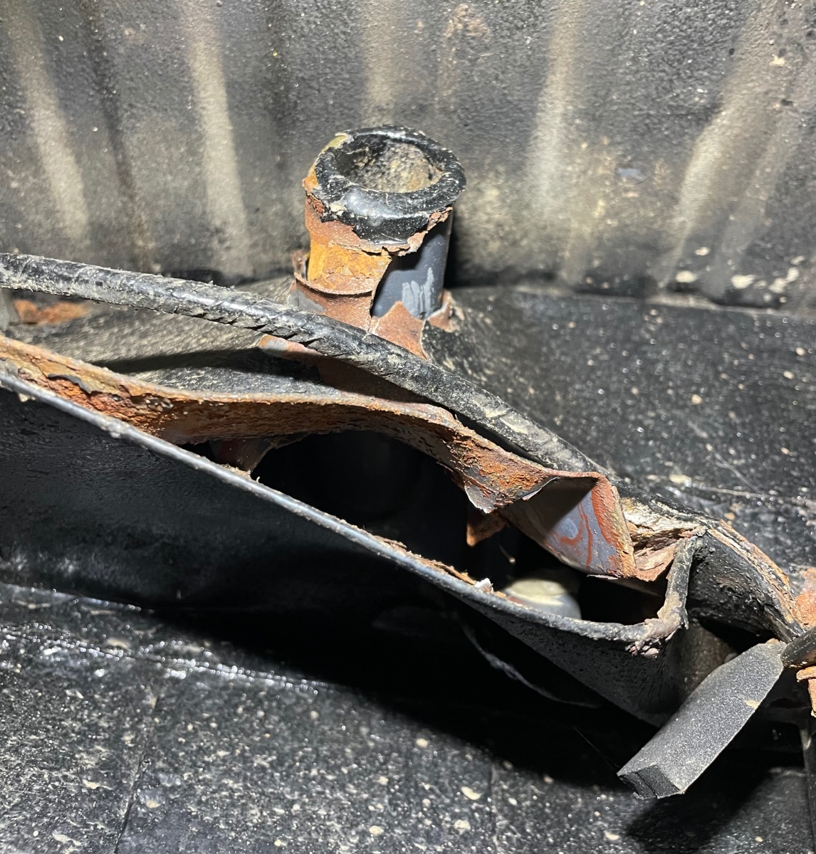

le tube s'est dessoudé du caisson.
c'est surprenant de voir que le tube à l'intérieur du caisson est parfaitement bien peint, sans rouille. Et de voir l'état de rouille de l'intérieur du caisson.

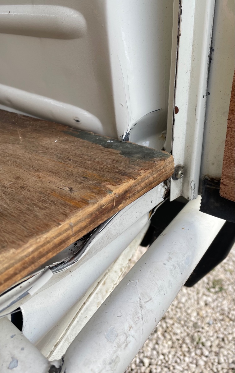

Vendredi je suis passé voir le carrossier retraité qui s’était occupé de la restauration de la caisse en 2020
Il a un peu retouché la chose à l’aide d’une sangle et … d’un sapin
Pour le reste, comment dire … ça pique

maintenant que la partie solide est redressée, tu peux en plaçant un bois à l'intérieur de l'aile, tu peux taper et redresser la tôle faible.
ça ne sera pas parfait, mais beaucoup mieux. et ça ne coute rien.
pour bien te placer, tu monte l'arrière sur chandelle et tu enlève la roue. tu dois avoir la place pour bien te positionner au dessus et au dessous du bloc optique.

Christophe DeCaluire a écrit : 19 janv. 2026 14:23 Vendredi je suis passé voir le carrossier retraité qui s’était occupé de la restauration de la caisse en 2020
Donc pour l’instant c’est en stand bye *
Ça lui a déjà fait du bien.

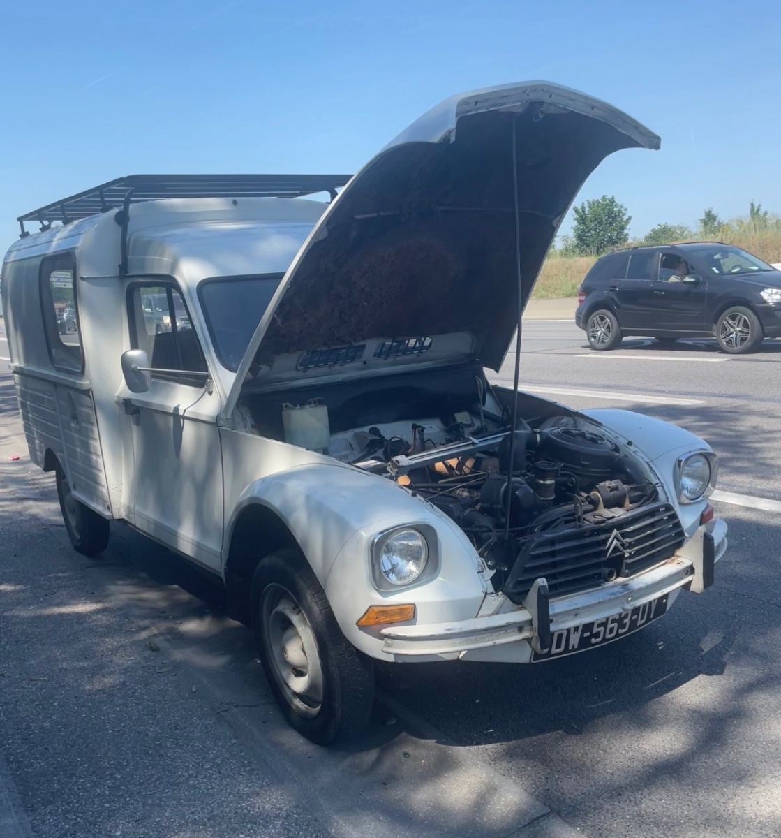

Re: Mon acadiane

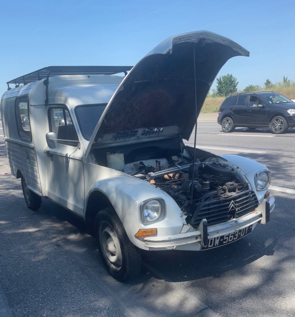

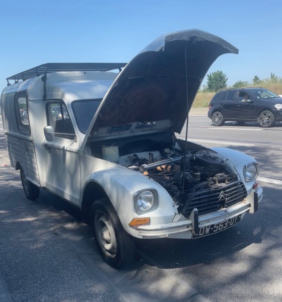

Donc avant la dépanneuse c’était ça sur le periph un peu après IKEA
Messages : 1100
Re: Mon acadiane
J’ai rétrogradé de 4 à 3 au alentour de 60/70 et me suis retrouvé au point mort sans possibilité d’avancer même en enclenchant les vitesses
Une fois sur le bas côté et par chance malgré tout en sécurité j’ai fait une inspection en pensant me dépatouiller de cette situation de façon héroïque
Que nenni
Pour faire simple moteur tournant je pouvais enclencher les vitesses sans débrayer d’où l’obligation de la dépanneuse

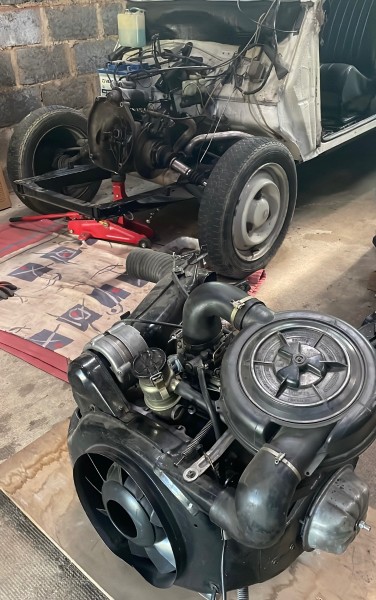

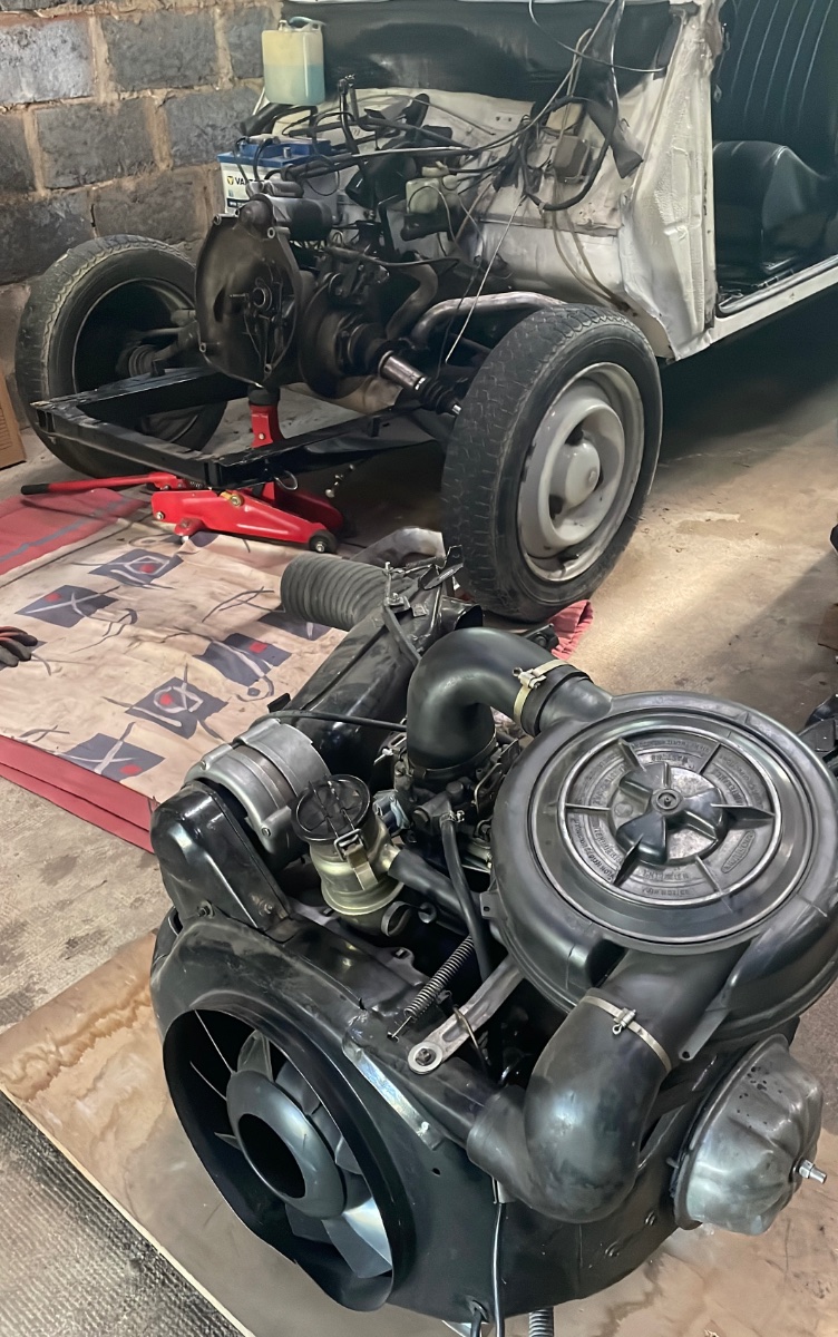

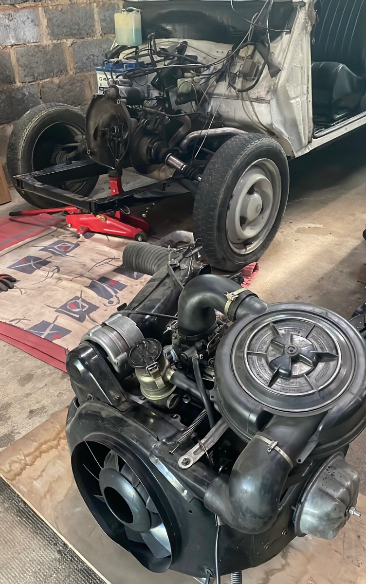

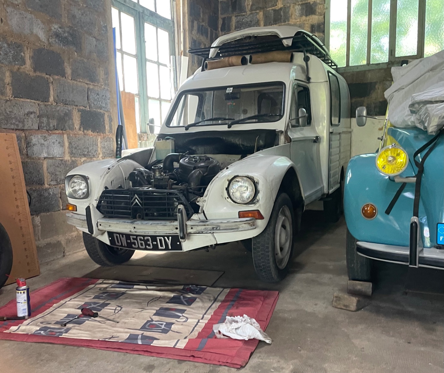

Messages : 1100
Re: Mon acadiane
Donc après l’avoir rapatriée en la tractant avec la Dacia
Il a fallu savoir
