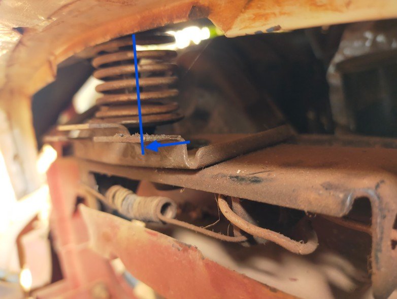

Re: mon Acadiane 4X4
Hier après midi, j'ai repris les mesures de mon bras arrière tordu.
J'ai tout d'abords placé mon châssis parfaitement horizontal (droit / gauche) au niveau de la traverse arrière. (au passage, j'ai remarqué qu'il est vrillé. donc quand l'arrière est horizontal l'avant ne porte que d'un coté sur mon tréteau).
mise en place des 4 roues avec pneus neuf. et élastique qui fait le tour.
J'ai tourné le volant afin d'avoir la roue avant parfaitement alignée avec l'élastique.
Messages : 3947
Quand la roue est en bas, donc le bras à environ 45°
le défaut de parallélisme est d'environ 2cm
Le carrossage (au fil à plomb) est presque nul.
Quand la roue est au maxi en haut, donc bras horizontal,
e parallélisme est presque bon mais carrossage à environ 4 cm.
Le haut de la roue est complètement rentré dans l'aile. pour que le fil à plomb tangente le pneu en bas, j'ai du positionner à l'extérieur sur l'aile.
Je retrouve bien les mesures faites l'année dernière.
Demain, je m'occuper de détordre ce bras.
