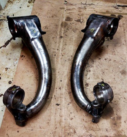

J'ai bien décaper et dégraissé les bras. Sur une bonne partie, il y avait une sorte de blackson. Et bien surprise, il y avait pas mal de rouille dessous.

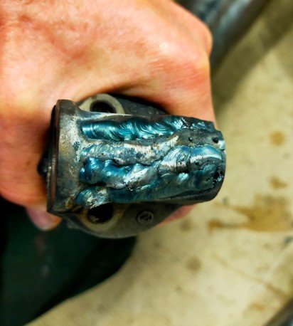

La mauvaise nouvelle de vendredi matin:
J'ai regardé comment "passaient" les axes neuf dans les bras, et bien ils passent tous seul
j'ai regardé avec les axes d'origine, de même.
J'ai compris pourquoi les axes étaient gonflé en haut, c'était pour qu'ils ne tombe pas.
L'effort que j'ai eu au démontage était seulement le passage de l'axe (gonflé) dans les bagues.
Finalement l'axe tournait dans le bras, et pas dans les bagues de la fusée. et il y avais probablement plus de jeu dans le bras que dans les bagues.
Maintenant, la seule solution que je connais, mais que je n'ai jamais pratiqué, c'est de souder à l'arc à l'extérieur afin de faire gonfler le bras et donc diminuer le diamètre intérieur.
J'ai commencé par faire un cordon, et j'ai vu que ce n'était pas suffisant (je n'avais pas laissé refroidir)
donc j'en ai ajouté un deuxième

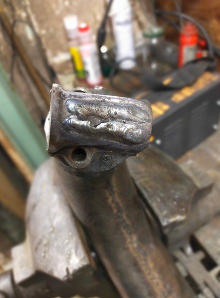

Capture d’écran 2026-04-18 075840.jpg (41.57 Kio) Vu 4230 fois

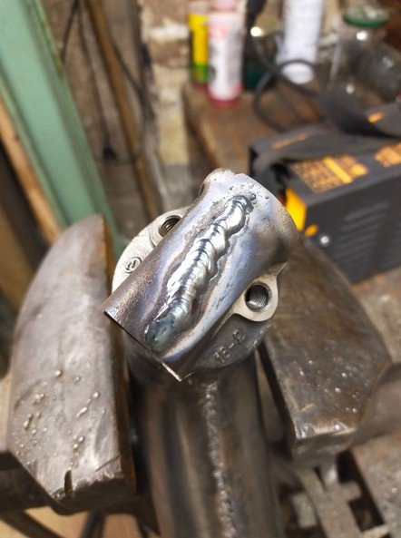

puis je l'ai bien laissé refroidir et j'ai fait un cordon seulement sur le deuxième bras

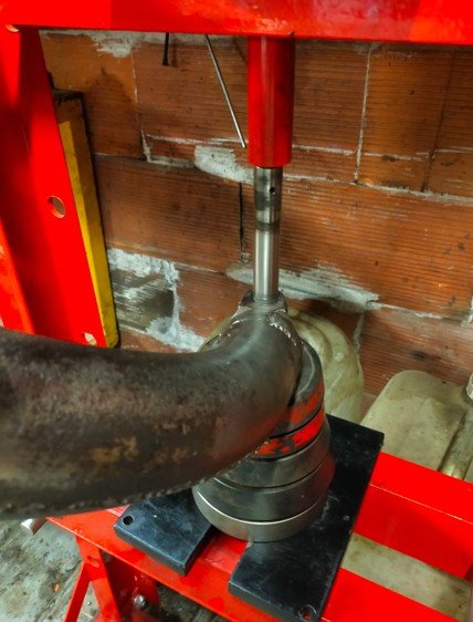

après refroidissement, j'ai testé avec un axe de ma 2CV Spécial
donc directement sur l'arbre, sans la fusée.
Capture d’écran 2026-04-18 080023.jpg (51.54 Kio) Vu 4230 fois
Je n'ai pas de manomètre sur ma presse, donc je n'ai pas l'information de l'effort.
Le crick de la presse est un 12 Tones. j'ai trouvé que l'axe rentrait très facilement, donc je l'ai retiré et j'ai ajouté des cordons.

après tu seras obligé de meuler les cordons pour que ça passe avec la fusée ?
tes axes sont a quelle cote ?
Messages : 4004
Re: Le Patron
Il faut dire que ma voiture à fonctionné avec l'axe libre donc tournant par rapport au bras. donc l'alésage s'est probablement usé. Le jeu de pivot que j'avais détecté avant de décider à les changer était plus au niveau du bras que des coussinets.

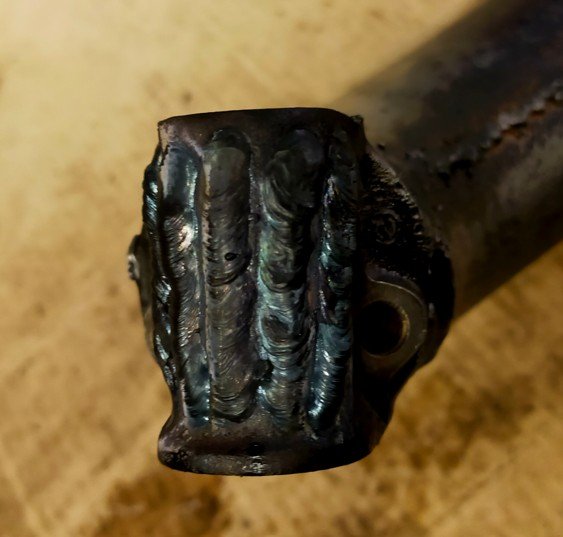

J'ai fait 5 cordons sur le bras gauche
Capture d’écran 2026-04-18 075941.jpg (43.27 Kio) Vu 4220 fois
et 2 sur le bras droit
Capture d’écran 2026-04-18 080006.jpg (34.08 Kio) Vu 4220 fois

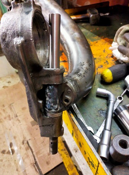

Le teste avec l'axe seul m'a montré que l'effort montait bien. donc je l'ai retiré par là où il est entré.
Pour le montage finale, ma procédure est:
- je mets un vieille axe sur le pivot du bas
- je pose l'empilement de rondelles sur l'axes
- je glisse le bras en laissant l'axe à fleur
- j'emmanche l'axe historique au marteau sur quelques mm afin qu'il tienne sans risque de tomber
- j'emmanche l'axe neuf en haut au marteau sur quelques mm
Je me retrouve avec un ensemble "solide" sans risque de faire bouger les rondelles qui sont parfaitement centré sur l'axe historique.

Voici les 2 bras terminé
Capture d’écran 2026-04-18 080056.jpg (63.17 Kio) Vu 4218 fois
Messages : 426
Re: Le Patron
Opération réussie, reste plus qu'à remonter :clap:

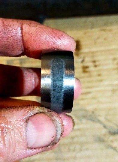

Cette semaine, j'ai commencé à revoir la crémaillère.
Après mesure du jeu avec la bague de guidage, j'avais déduit qu'il me faudrait une bague entre 34.05 et 34.15 mm.
Je voulais acheter ces 2 bagues, mais la 34.15 mm n'était pas disponible, j'ai donc commandé une de 34.20 mm.
J'ai testé les 2 bagues reçues:
La 34.05 mm avait du jeu non négligeable
La 34.20 mm rentrait en force.
J'ai utilisé de la pâte à roder pour roder directement la bague dans le tube.
voici le résultat sur la bague, sachant que j'ai aussi rodé le tube.
Capture d’écran 2026-04-24 060910.jpg (35.95 Kio) Vu 495 fois
Maintenant, elle coulisse sans jeu détectable à la main.
Je pense la monter tel quel.
