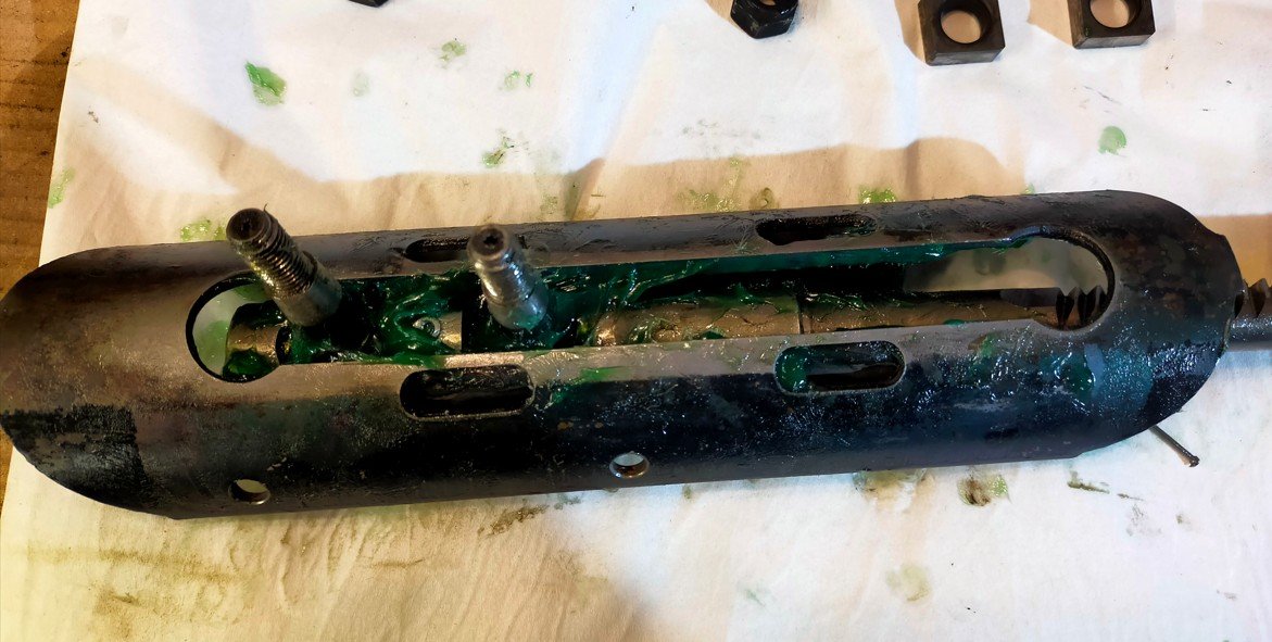

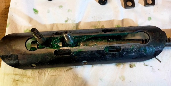

Cette semaine, j'ai commencé à revoir la crémaillère.
Après mesure du jeu avec la bague de guidage, j'avais déduit qu'il me faudrait une bague entre 34.05 et 34.15 mm.
Je voulais acheter ces 2 bagues, mais la 34.15 mm n'était pas disponible, j'ai donc commandé une de 34.20 mm.
J'ai testé les 2 bagues reçues:
La 34.05 mm avait du jeu non négligeable
La 34.20 mm rentrait en force.
J'ai utilisé de la pâte à roder pour roder directement la bague dans le tube.
voici le résultat sur la bague, sachant que j'ai aussi rodé le tube.
Capture d’écran 2026-04-24 060910.jpg (35.95 Kio) Vu 8273 fois
Maintenant, elle coulisse sans jeu détectable à la main.
Je pense la monter tel quel.

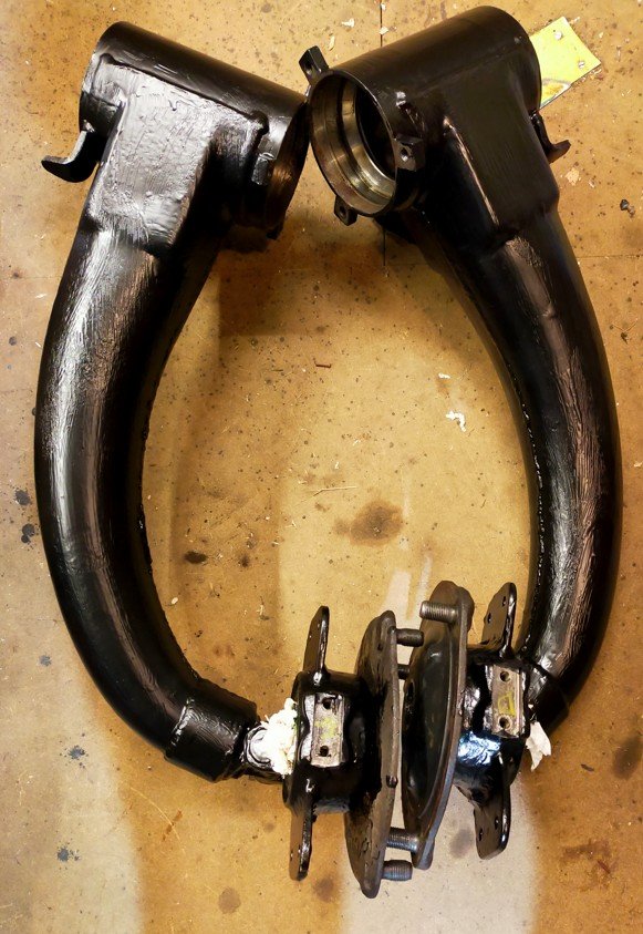

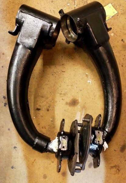

Messages : 4022
Re: Le Patron
Dimanche, après avoir trimbalé mes bras durant 2 semaines, je les ai peints avec l'Hammérite
