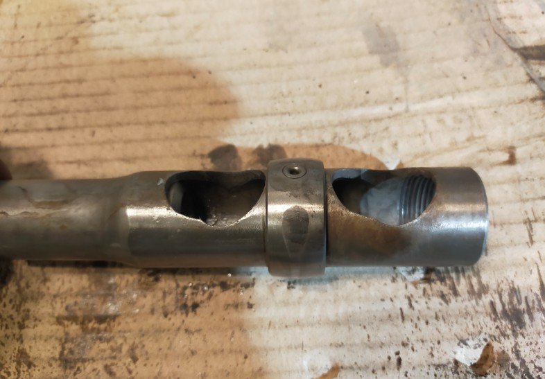

Comme la crémaillère avait pas mal de jeu, j'en profite pour la rénover
la bague de guidage est usée d'environ 0.3 mm

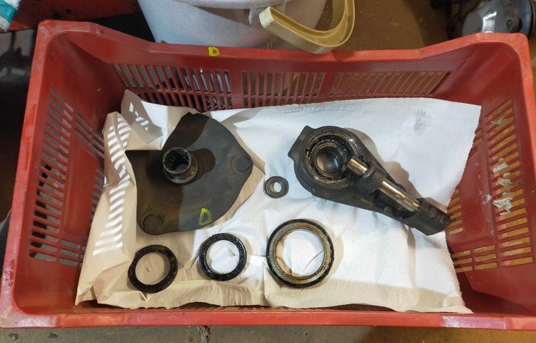

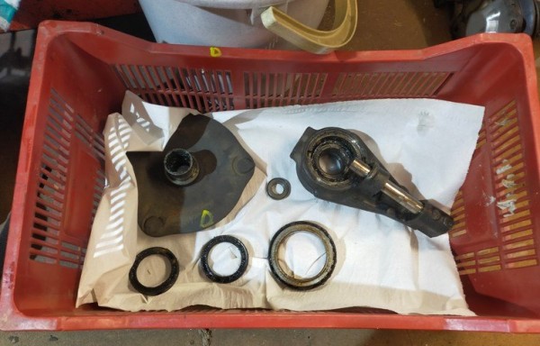

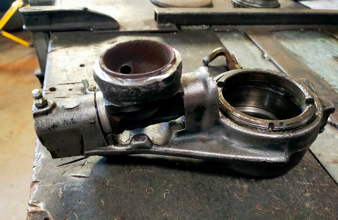

Aujourd'hui, j'ai sorti les bagues de pivot.
J'ai constaté que le haut des axes était gonflé. Donc ils passaient difficilement dans les bagues.
Quelle qualité d'axe à été monté? Ont ils été monté au marteau?
Pour les bagues écrou, je ne sais vraiment pas comment bloquer en rotation des pivots
Je pense que je vais laisser les roulements en place. Il faudra faire attention pendant la soudure.

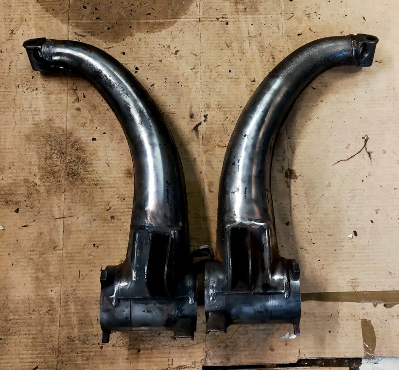

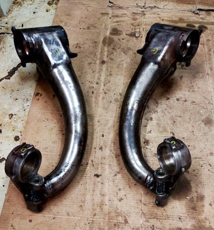

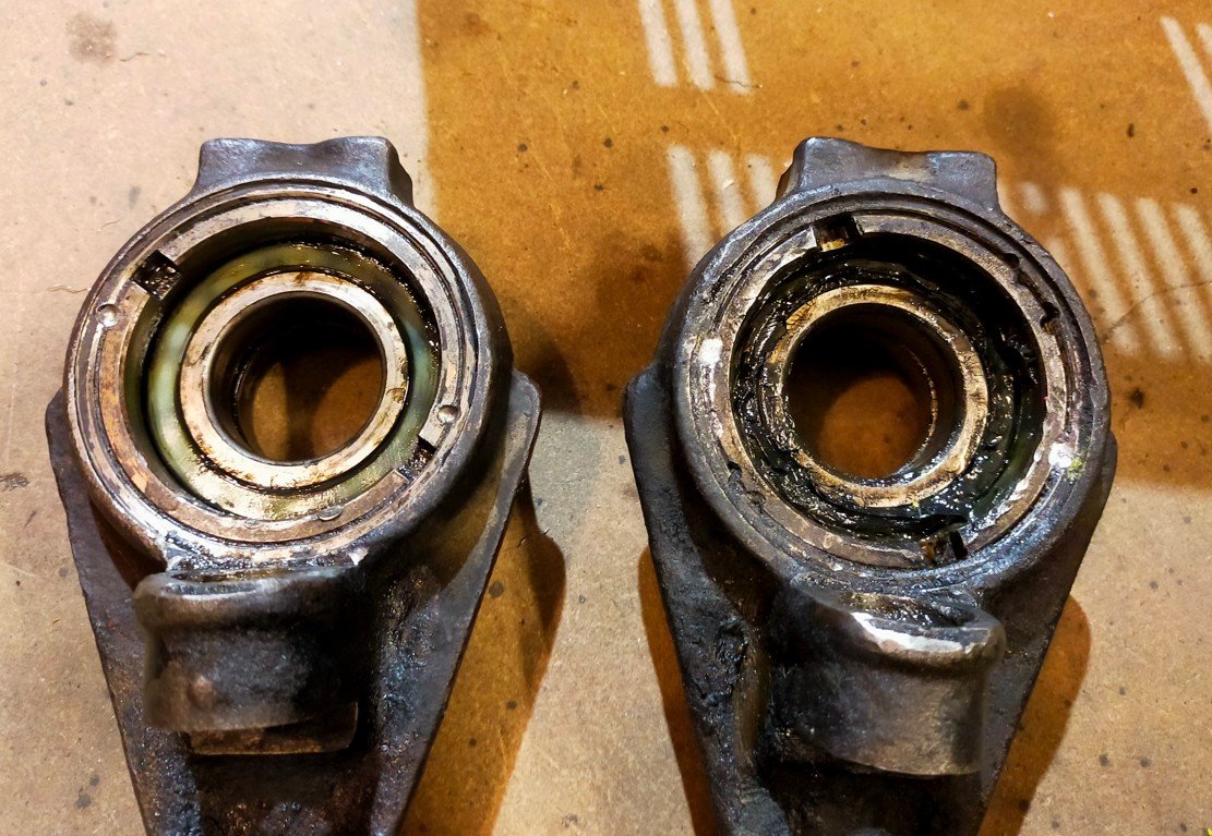

J'ai bien décaper et dégraissé les bras. Sur une bonne partie, il y avait une sorte de blackson. Et bien surprise, il y avait pas mal de rouille dessous.

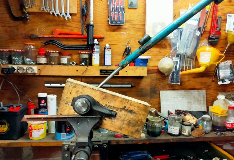

Pour débloquer les bague écrous de tenu des roulement, il a fallut que je sorte les grands moyens:
j'y suis arrivé avec un montage en bois, que j'avais fait pour les tambours arrière.
Je l'ai modifié pour avoir les emprunte de la fusée. il a fallut un bras de levier de 2 mètre. Mais c'est finalement venu... Bien contant de d'y être arrivé. Je n'aime pas quand la mécanique me résiste

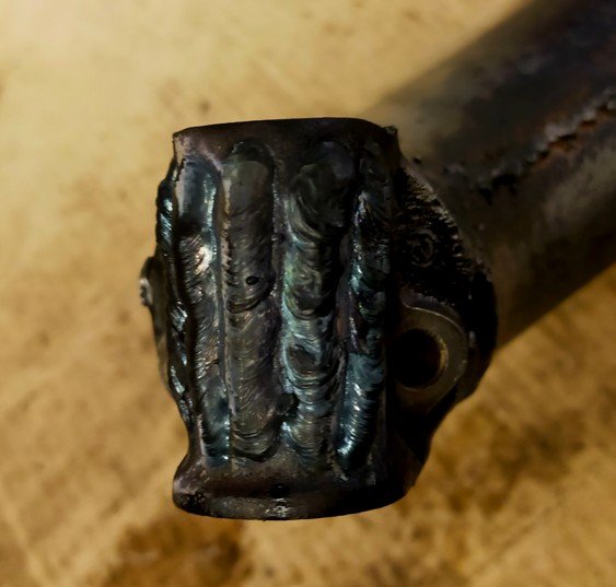

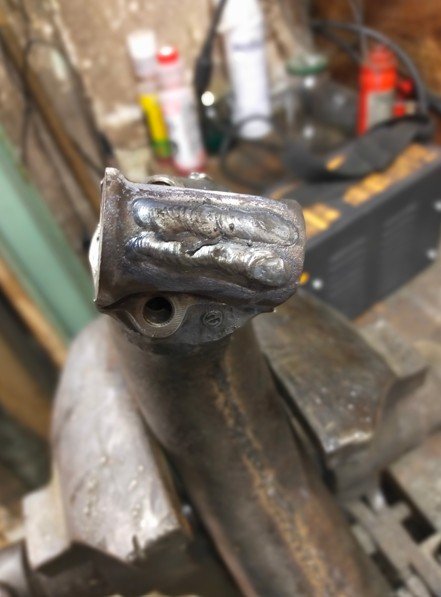

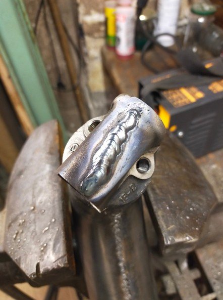

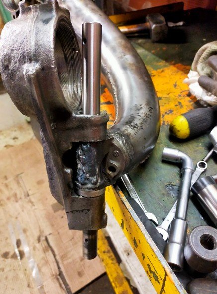

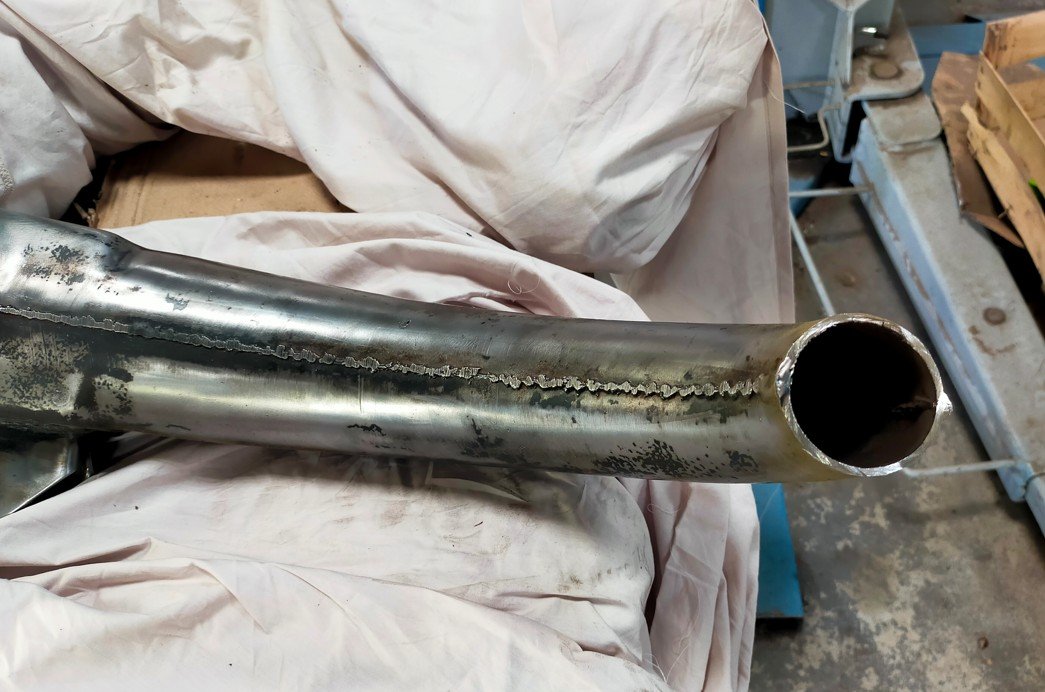

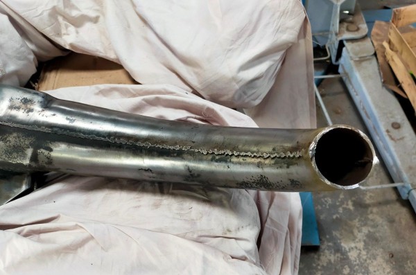

Maintenant, la seule solution que je connais, mais que je n'ai jamais pratiqué, c'est de souder à l'arc à l'extérieur afin de faire gonfler le bras et donc diminuer le diamètre intérieur.
J'ai commencé par faire un cordon, et j'ai vu que ce n'était pas suffisant (je n'avais pas laissé refroidir)
donc j'en ai ajouté un deuxième
Capture d’écran 2026-04-18 075840.jpg (41.57 Kio) Vu 32949 fois
puis je l'ai bien laissé refroidir et j'ai fait un cordon seulement sur le deuxième bras
Capture d’écran 2026-04-18 075914.jpg (48.92 Kio) Vu 32949 fois

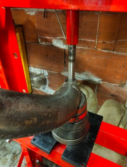

après refroidissement, j'ai testé avec un axe de ma 2CV Spécial
donc directement sur l'arbre, sans la fusée.
Capture d’écran 2026-04-18 080023.jpg (51.54 Kio) Vu 32949 fois
Je n'ai pas de manomètre sur ma presse, donc je n'ai pas l'information de l'effort.
Le crick de la presse est un 12 Tones. j'ai trouvé que l'axe rentrait très facilement, donc je l'ai retiré et j'ai ajouté des cordons.

Il faut dire que ma voiture à fonctionné avec l'axe libre donc tournant par rapport au bras. donc l'alésage s'est probablement usé. Le jeu de pivot que j'avais détecté avant de décider à les changer était plus au niveau du bras que des coussinets.

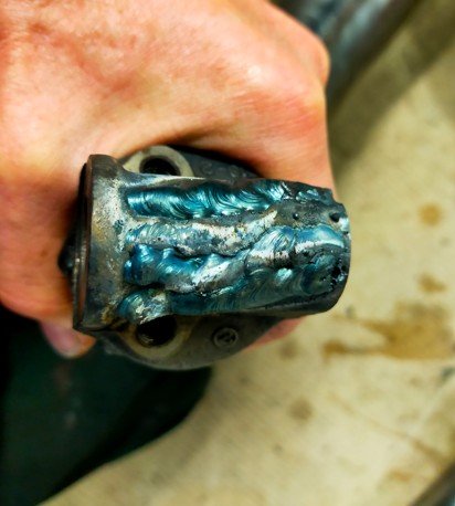

J'ai fait 5 cordons sur le bras gauche
Capture d’écran 2026-04-18 075941.jpg (43.27 Kio) Vu 32939 fois
et 2 sur le bras droit
Capture d’écran 2026-04-18 080006.jpg (34.08 Kio) Vu 32939 fois
Le teste avec l'axe seul m'a montré que l'effort montait bien. donc je l'ai retiré par là où il est entré.

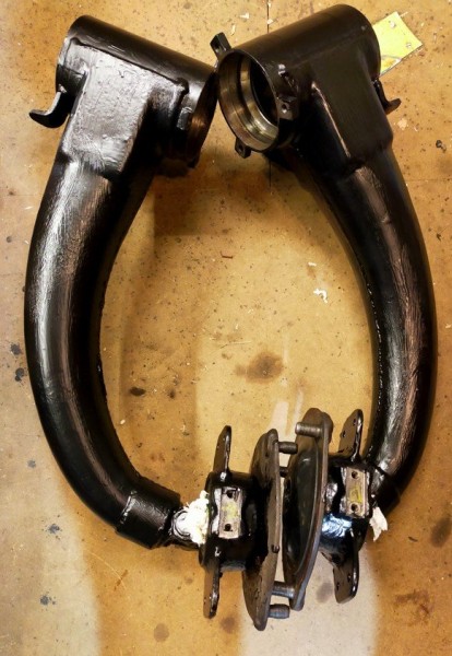

Voici les 2 bras terminé

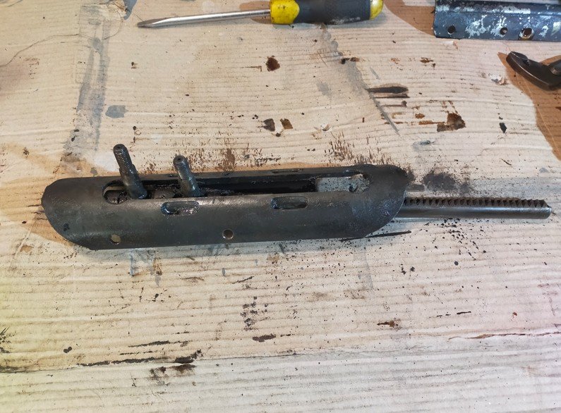

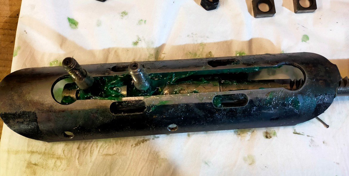

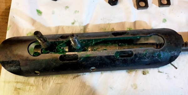

Cette semaine, j'ai commencé à revoir la crémaillère.

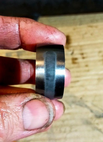

Après mesure du jeu avec la bague de guidage, j'avais déduit qu'il me faudrait une bague entre 34.05 et 34.15 mm.
Je voulais acheter ces 2 bagues, mais la 34.15 mm n'était pas disponible, j'ai donc commandé une de 34.20 mm.
J'ai testé les 2 bagues reçues:
La 34.05 mm avait du jeu non négligeable
La 34.20 mm rentrait en force.
J'ai utilisé de la pâte à roder pour roder directement la bague dans le tube.
voici le résultat sur la bague, sachant que j'ai aussi rodé le tube.
Capture d’écran 2026-04-24 060910.jpg (35.95 Kio) Vu 29214 fois
Maintenant, elle coulisse sans jeu détectable à la main.
Je pense la monter tel quel.

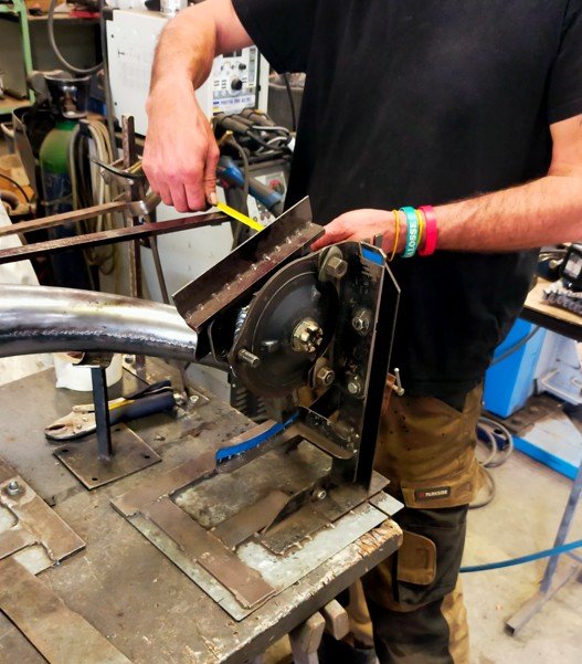

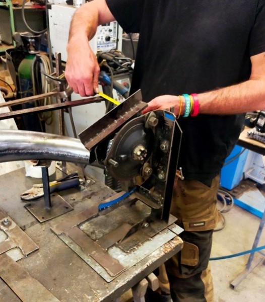

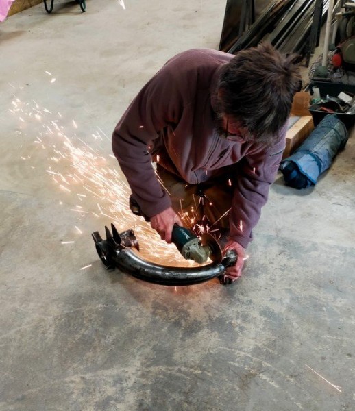

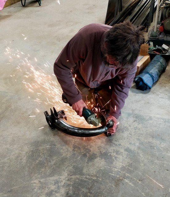

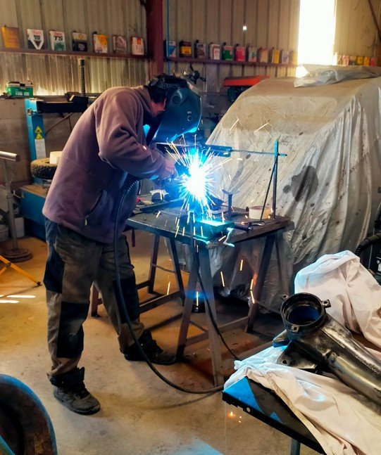

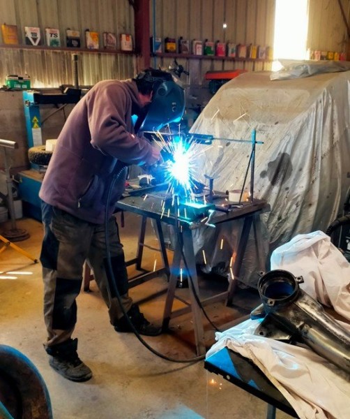

Mardi, j'étais chez David Bette, pour la modification des bras.
La première étape est la découpe des bras:

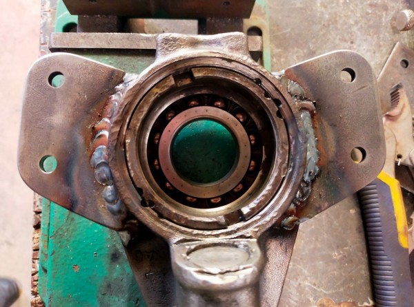

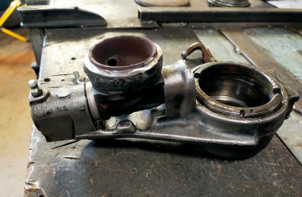

Re: Le Patron

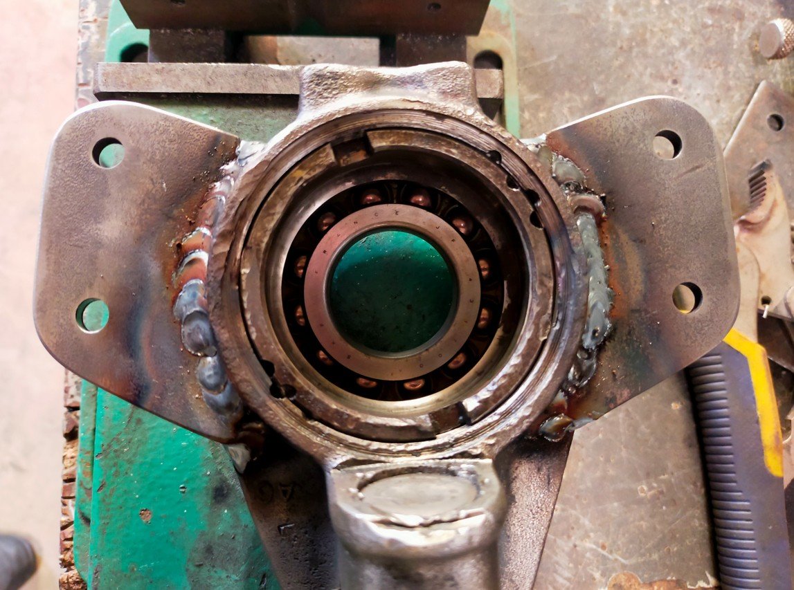

Puis on s'est occupé des souder les pattes qui me serviront, plus tard pour la fixation des gardes boue avant.
Capture d’écran 2026-04-29 113007.jpg (49.95 Kio) Vu 27773 fois

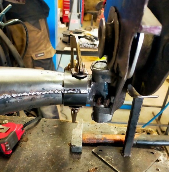

Re: Le Patron

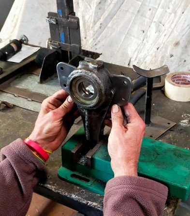

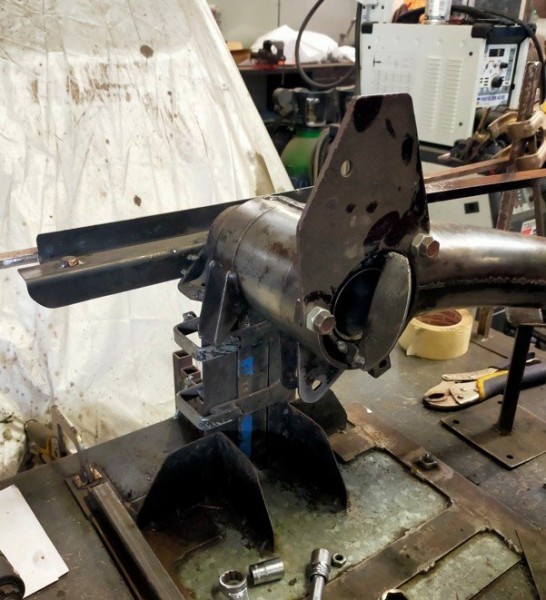

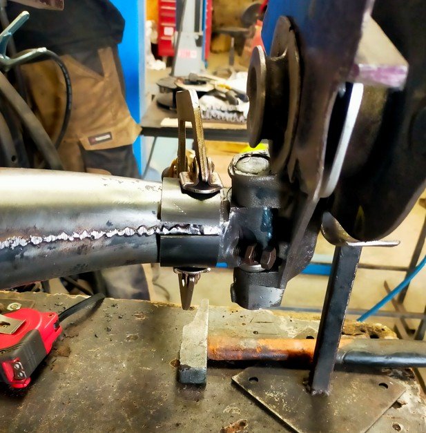

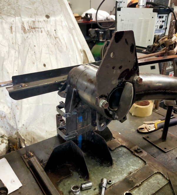

Mise en place du bras sur un gabarit, positionnement à la hauteur mesuré du châssis sur la voiture:
Positionnement du pivot à la hauteur de l'axe de la roue, mesurée sur la voiture et contrôle du parallélisme.
soudure puis soudure d'un renfort par 2 demi coquilles.

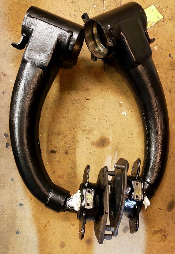

Dimanche, après avoir trimbalé mes bras durant 2 semaines, je les ai peints avec l'Hammérite
Et aujourd'hui, j'ai commencé le remontage de la crémaillère.

L'angle de châsse mis sur les bras, est pour avoir 15° quand la voiture à une hauteur de châssis à 19.5 cm à l'avant.
c'est la hauteur de châssis qui donne l'angle du bras, donc l'angle de châsse du pivot.
avec une voiture réglé plus basse, ce qui est le cas des kit cars type lomax burton et Le patron, le bras est plus horizontal, donc l'angle de châsses est plus grand.
donc la direction est plus dure, l'effort qui ramène en direction droite est plus grand.
de plus, avec un petit volant, l'effort est vraiment très important.
Je modifie l'angle pour avoir un angle similaire à celui de la 2CV avec un châssis à 13 cm de hauteur.
1 cm de châssis fait 1.5° d'angle.
donc sans modification, à 13 cm, j'ai 15 + 1.5 x 6.5 = 24.75° ce qui est proche du double de la normal.
