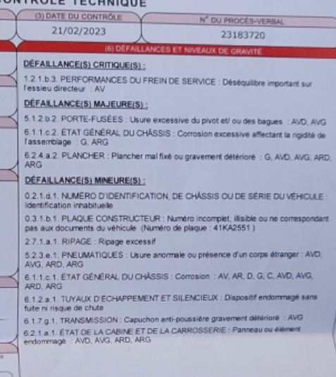

Suite au passage du Contrôle technique.
Je m'attendais un peu a un mauvais verdict genre defauts nécessitant une contre visite mais là c'est une longue liste de défauts majeurs et surtout 2 en défauts critiques immobilisant le véhicule.
Bref châssis a changer mais aussi la caisse
Ma 2cv6 verte a besoin d'une restauration complète.
J'ai pris 2 avis.
Mon petit mécano/carrossier et un mécano voiture de collection.
Tous 2 m'ont confirmé qu'il valait mieux partir sur un échange standard de la caisse , un nouveau châssis.
Il faut aussi prévoir une réfection complète du train avant, le changement des freins, une rénovation moteur, etc...
Vu tout ce qu'il y a a faire dessus ils m'ont dit que j'en avais facilement pour 8000€ en espérant pas trop de mauvaises surprises si je faisais le démontage/remontage et que je laissais uniquement la peinture et une petite rénovation moteur (il pisse l'huile et n'a jamais été ouvert ).
Alors ils m'ont conseillé de bien réfléchir, car pour eux il y a beaucoup trop de boulot dessus.
Il faut tenir compte que je n'ai pas de compétences en mécanique ni carrosserie, et même si jeune je reparais mes voitures aujourd'hui je ne suis pas sur d'arriver a maîtriser un gros et long chantier.
Alors je me pose la question suivante
Ne vaut-il pas mieux trouver une base saine châssis/caisse plutôt que de me lancer dans ce chantier ?
Qu'en pensez vous ?

J'étais entrain de passer la CG en collection mais la vu qu'elle est en critique cela bloque la procédure.
Pour répondre à tes questions.
Sur les photos et au premier regard elle paraît en bien meilleur état qu'elle ne l'est réellement.
Concernant la caisse j'ai pris l'avis d'un carrossier (qui a déjà refait plusieurs 2cv) après avoir regardé il m'a dit que tout est faisable mais pour lui il y a beaucoup trop de boulot dessus et que le plus sage c'est de partir sur un échange standard .
Plancher, tablier, brancards, intérieurs ailes ar, supports plaque et feux, il y a même de la corrosion perforante au niveau des glaces de custodes.
(Je n'ai aucune compétence en soudure en plus
Concernant les freins, les tambours sont d'origine et même en changeant les garnitures le freinage n'est pas terrible.
Déjà quand je l'utilisais encore dans les années 90 j'avais remarqué une baisse d'efficacité du freinage.(les tambours ont presque 300 000km) et comme c'est de la sécurité je ne ferai pas d'économie sur ce plan
Pour les ailes et la cosmétique tu as raison cela peu être la variable d'ajustement du point de vue budgétaire (je suis a la retraite, mes revenus ne sont plus les mêmes)
Après pour l'étanchéité moteur si je dois me lancer dans de gros travaux cela serait bête de remonter un moteur qui pisse l'huile

Re: Réflexion sur une restauration
Je me permets pour plus de visibilité
On y voit plus clair maintenant
Pour ma part :
Le défaut critique n’est pas irrémédiable
Changement du châssis et des planchers certes
Réfection du train av ok

Pour ma part :
Mais "tout"le reste est en mineur
Au vu de ma petite expérience c’est quand même jouable ?
(Je pose la question aux aguerris)
C.

tu as un déséquilibre des frein avant, donc soit un fuite, soit un grippage du cylindre ou de la mâchoire du coté ou sa freine mal.
Je serai toi, je règlerais mon problème de frein pour ne plus avoir de critique.
et peut être passer chez un contrôleur plus habitué à la 2CV. pour faire ma carte grise collection.
l'usure des pivots est souvent sans importance, et tout à fait acceptable. il est important de les graisser très très régulièrement. une 2CV sans jeu au niveau des pivots est très très rare.
après châssis, plancher à changer.
pour la carte grise de collection, il faut être OK au niveau des numéros. ce qui ne semble pas le cas... si tu connait l'origine de la voitures, tu devrais savoir d'où vient le problème.

@jacques
Pour les numéros de châssis pas de problème ce sont les mêmes que sur la CG sauf que sur la CG il y a des numéros en plus .
(Cela ne pose pas de problème sauf au CT)
Le dossier FFVE est ok, j'ai le numéro.
La j'étais en procédure pour passer ma CG normale en collection , il me manquait juste un CT en cours de validité.
Concernant les freins je rejoins ton diagnostic sauf qu'avant ce déséquilibre le freinage était déjà vraiment mauvais.
(Même après avoir changé les garnitures, cylindres et maître cylindre)
(Je précise que je connais bien cette 2cv car je la possède depuis bientôt 40 ans et je sais qu'elle est capable d'avoir un freinage beaucoup plus efficace)

Pour ton problème de frein, Jacques a raison. Éventuellement une dépose des tambours avant, pour contrôler et vérifier l'état et le bon fonctionnement, est chose facile à faire.
