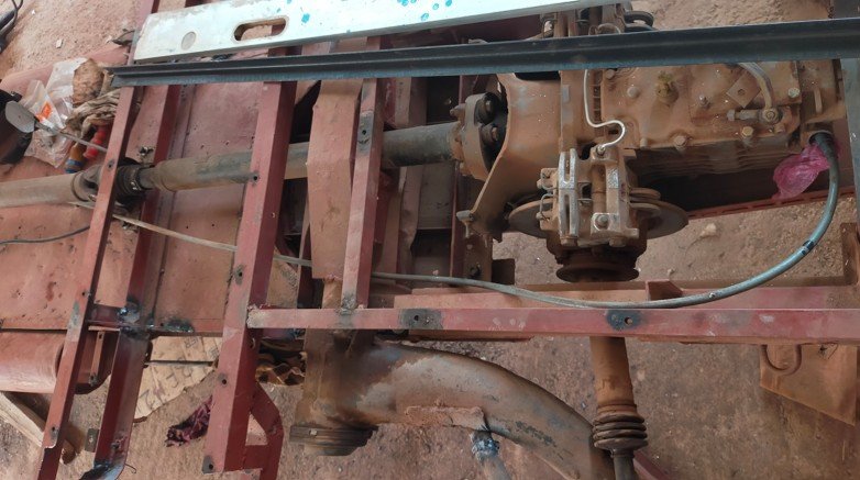

En parallèle du travail sur la caisse, j'ai avancé sur le châssis.
En souvenir de ma 2CV africaine d'il y a 40 ans, j'ai entrepris de monter ma suspension à butée progressive.
Le principe était simple, une lame de ressort fait office de butté à chacune de ses extrémités.
Mais sur l'acadiane, avec la boite de vitesse au milieu, c'est beaucoup plus compliqué.
Il faut que ça soit démontable et que ça ne touche ni le plancher ni la boite.
De plus, avec les cardant, le contact sur les bras devra être décalé. donc pas optimum.
La seule position possible est devant les étriers de freins.
