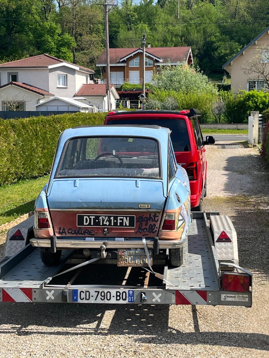

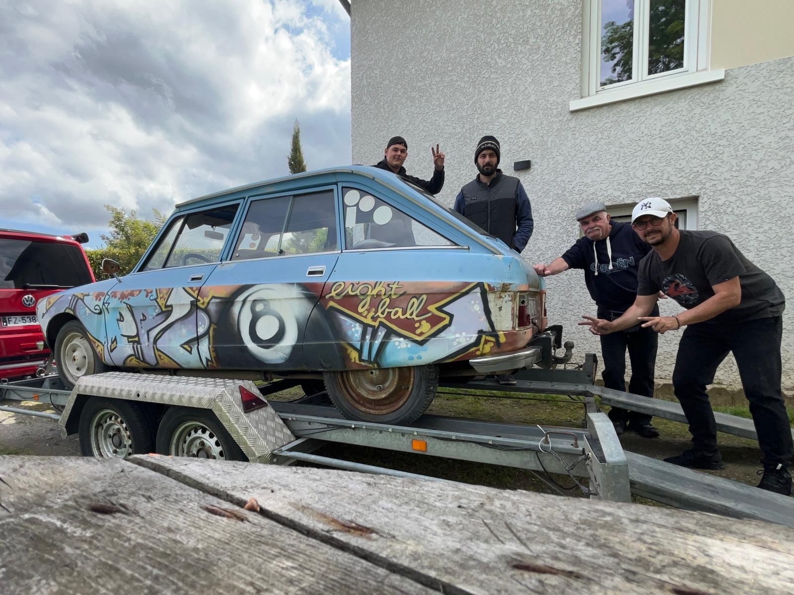

22/04/25

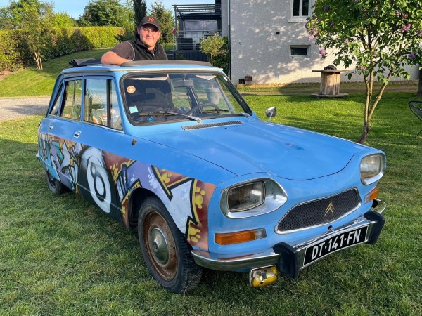

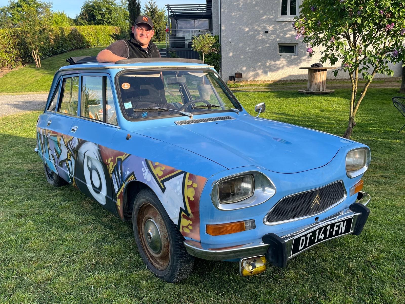

Voici une Ami8 berline de 1976 , que j’ai récupéré à Vomito et qui appartenait à Cédric auparavant.
En 2008 elle a reçu une déco tag fait par « la coulure »
Elle va subir une restauration complète en essayant de conserver son look , la mécanique et châssis est pas mal , par contre les dessous de caisse sont bien abîmé.

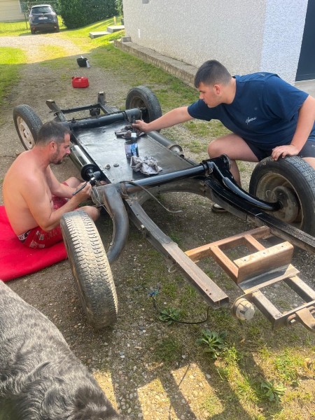

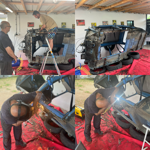

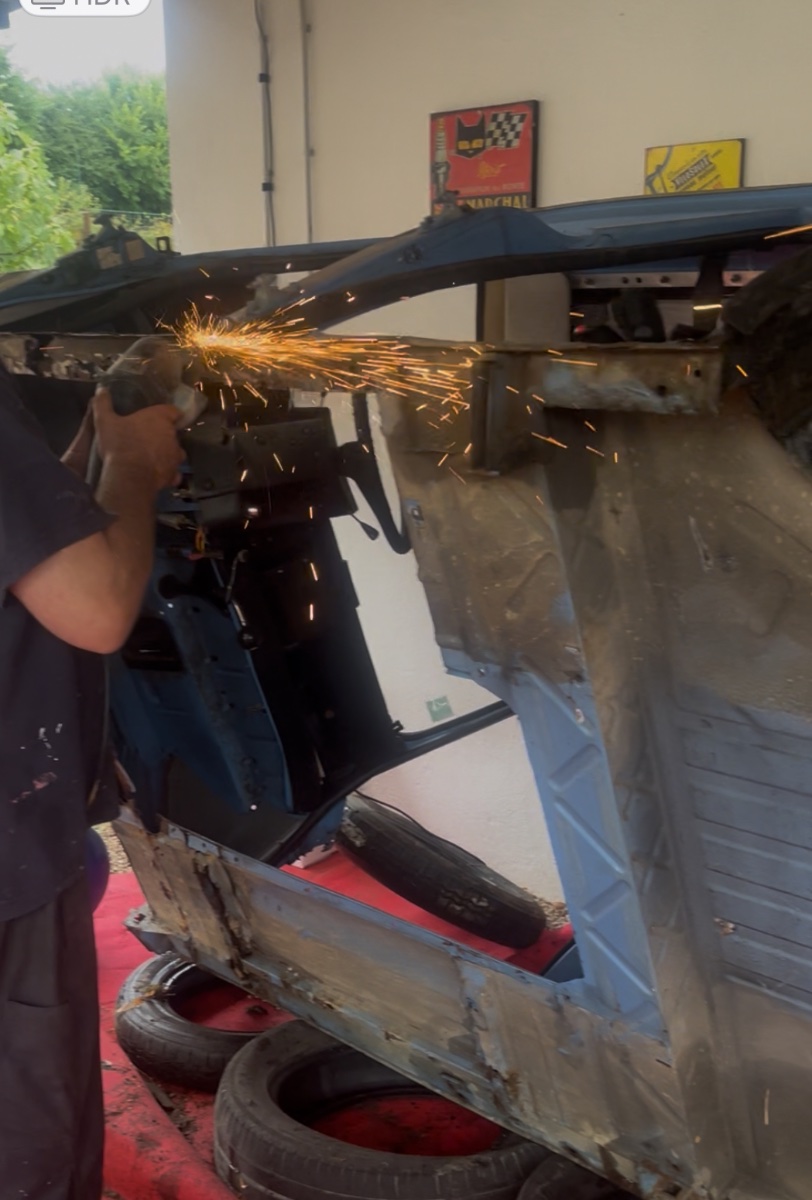

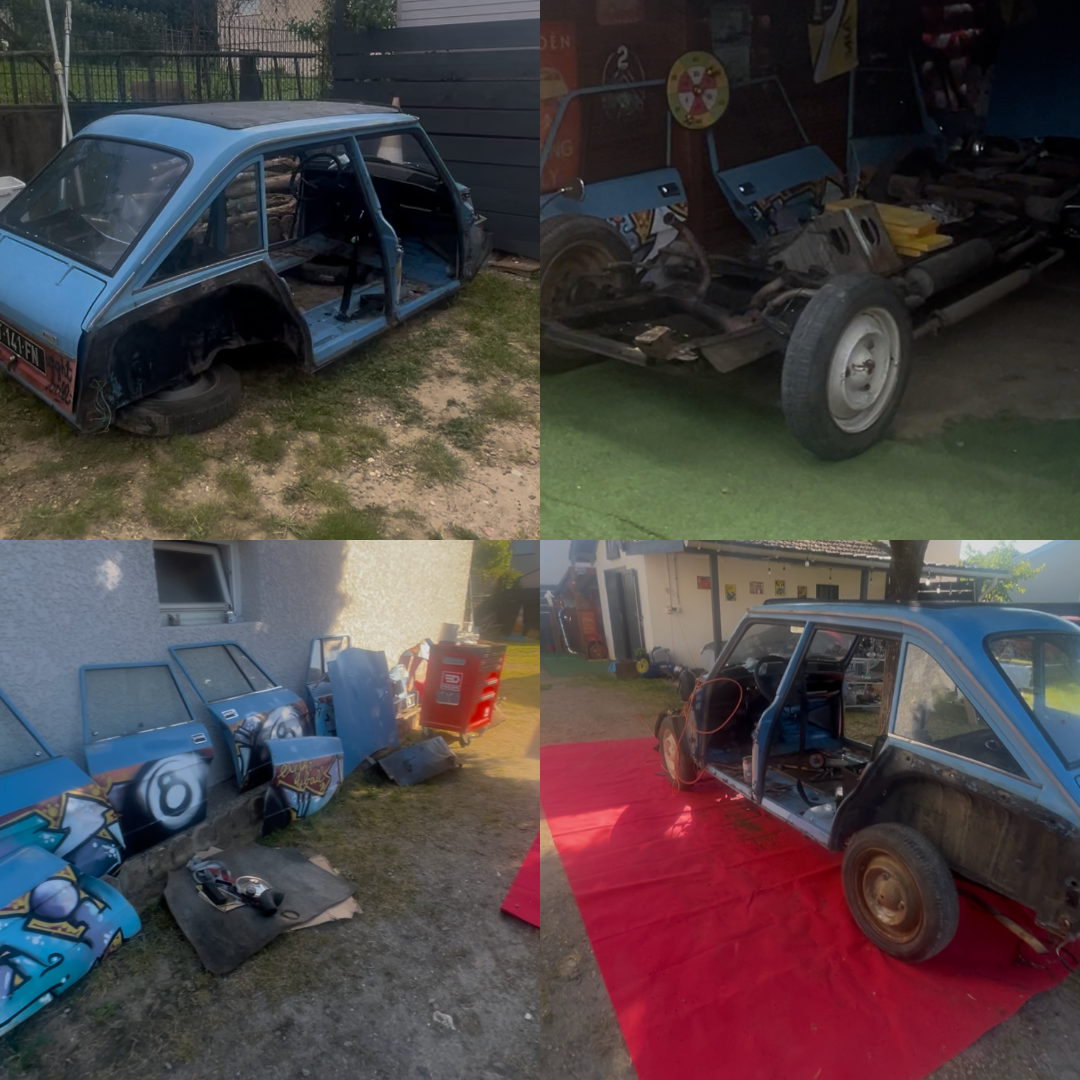

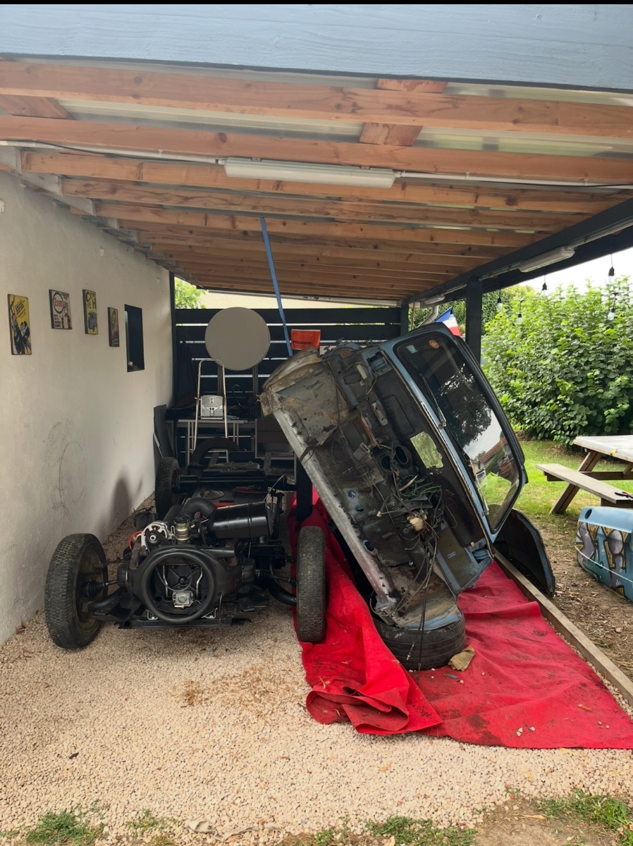

30/05/25
Journée démontage, et desacouplement de la caisse et du châssis
(J’effectue ces travaux avec mon père , mon grand père et mon Tonton)

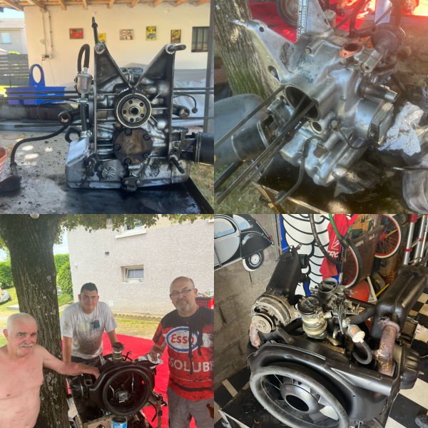

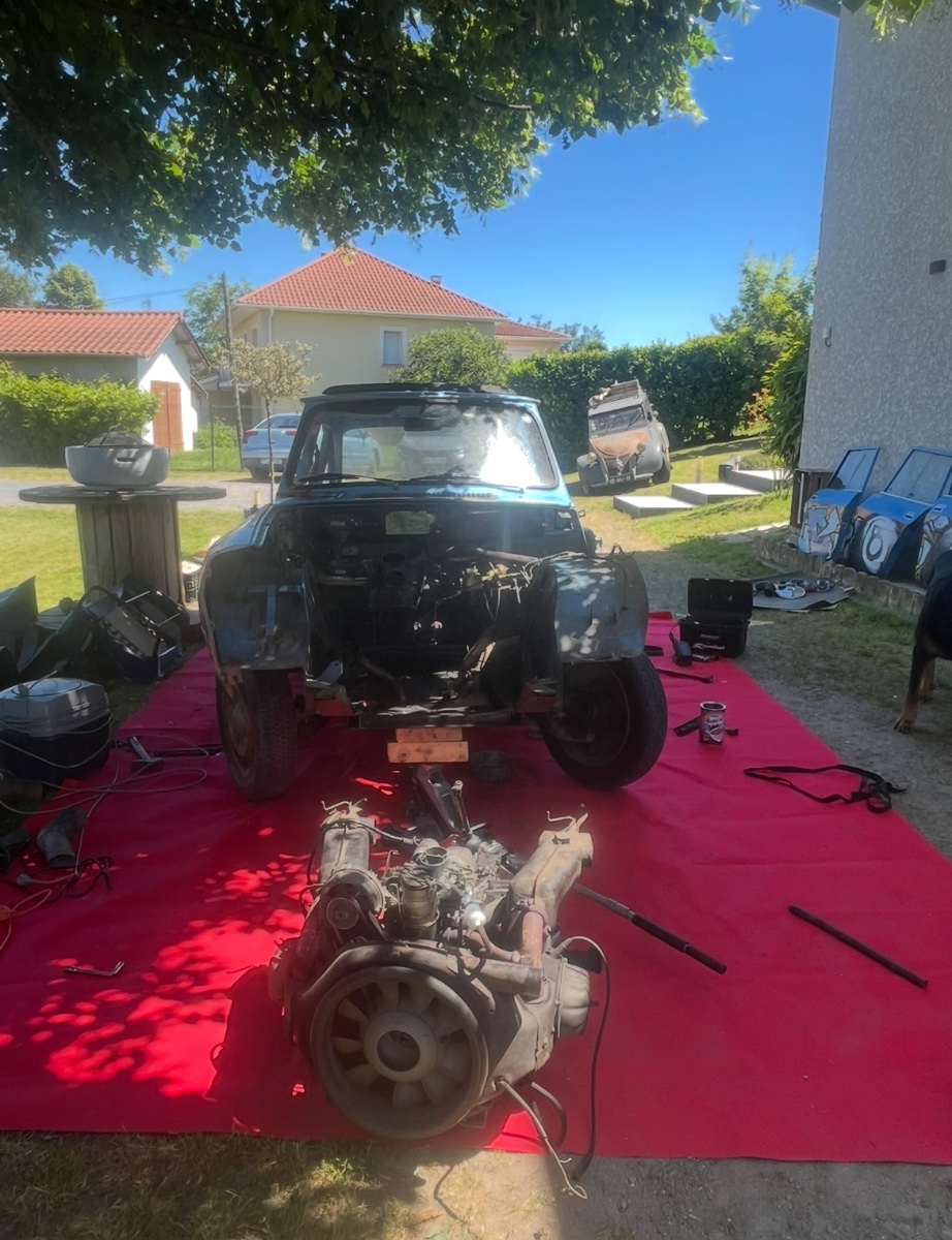

31/05/25
Réfection du moteur
(Segmentation , carburation, embrayage, peinture de toutes les tôles moteur…)

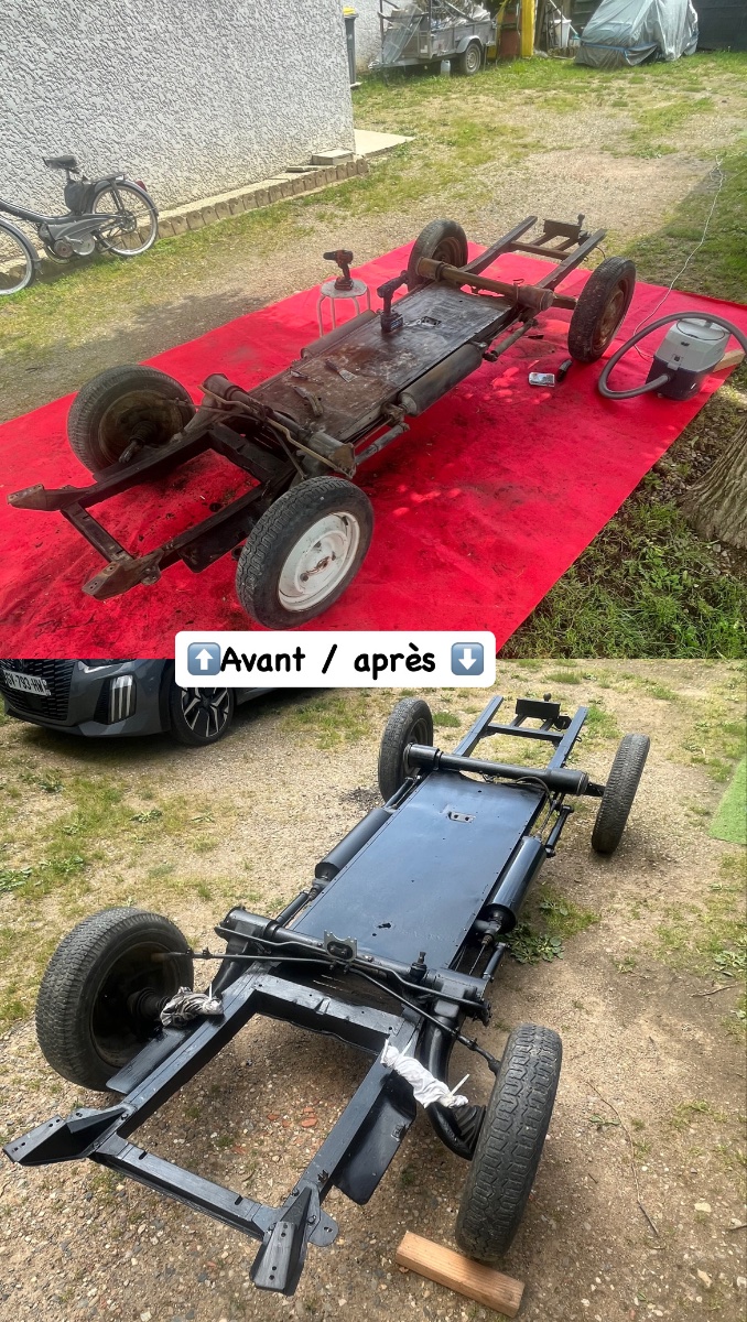

Week end du 07-08-09/06/25
Réfection du châssis
(Décapage , Ferose , peinture noir anti-rouille)

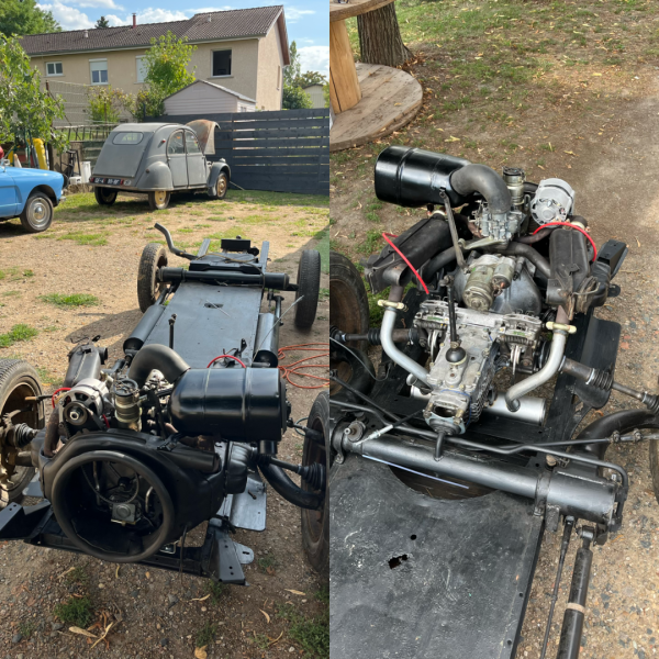

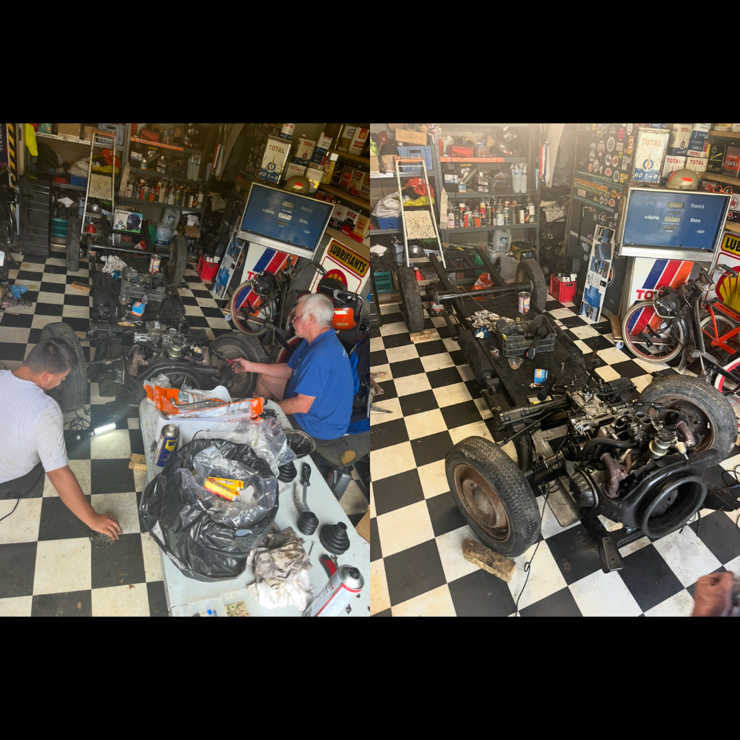

Week end du 19-20/06/25
Remise en place du moteur et boîte à vitesse

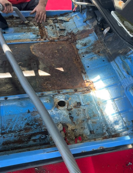

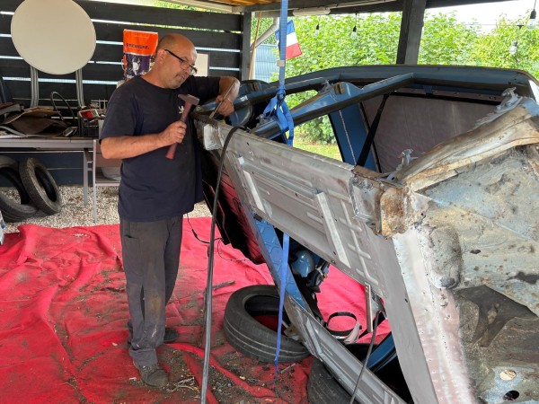

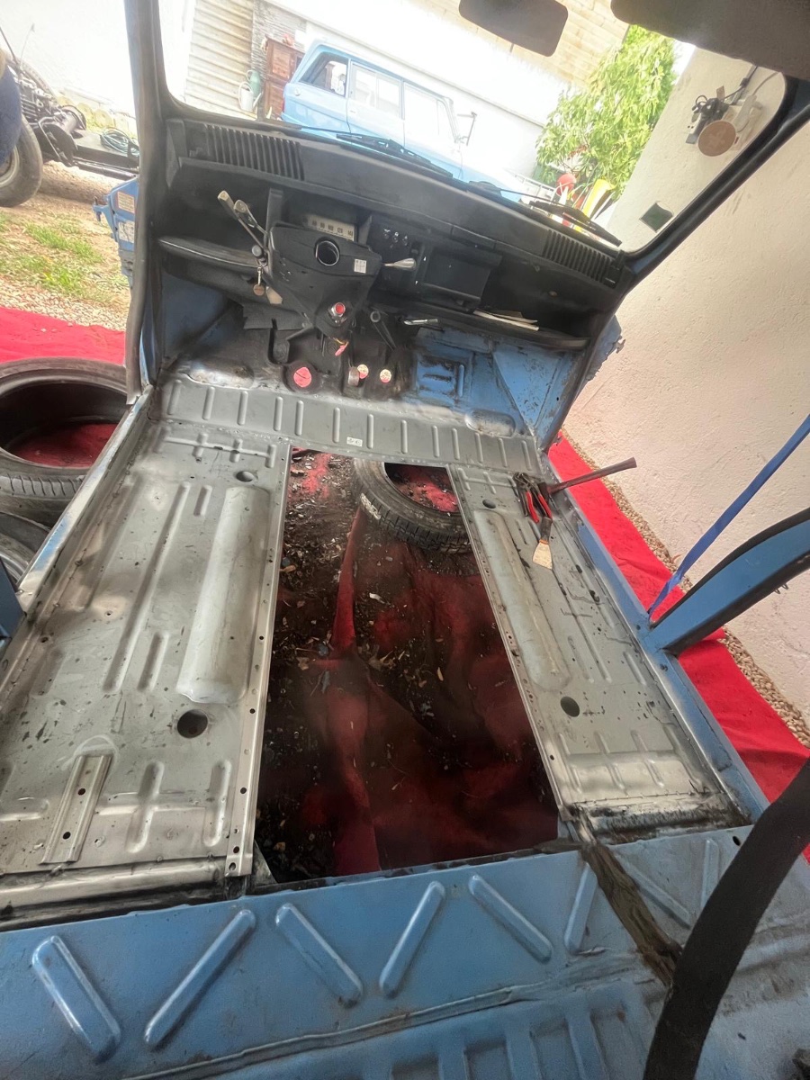

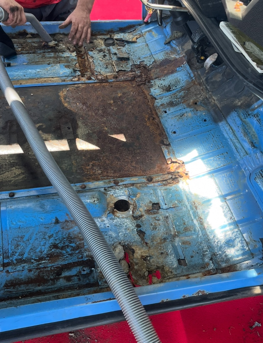

Changement des planchers latéraux et plancher pédalier
Et refabrication des bas de caisse

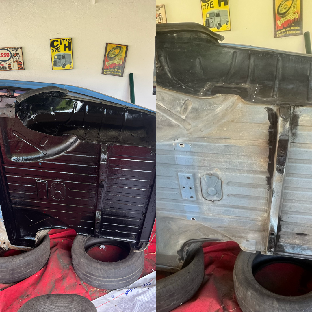

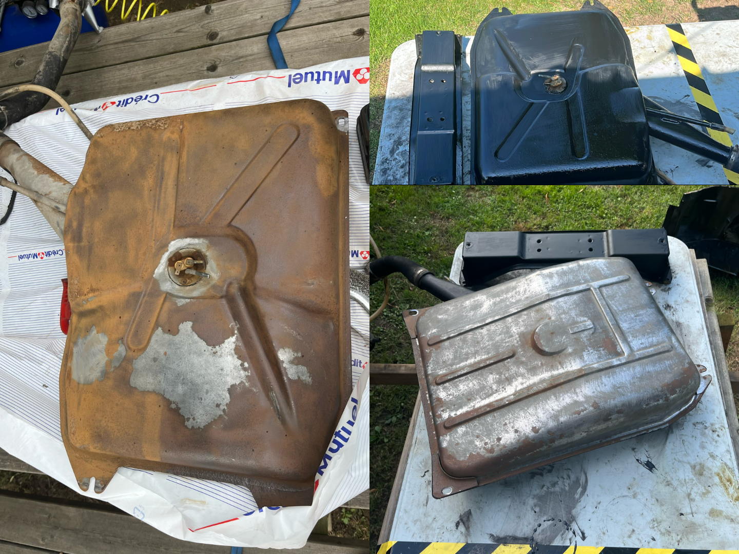

29-30/07/25
Décapage et mise en peinture du réservoir et dessous de caisse et intérieur d’aile

02/08/25
Finition du remontage moteur / boîte
(Soufflet de cardans, échappement , disque , plaquette …)

02/08/25
Plancher (suite)
