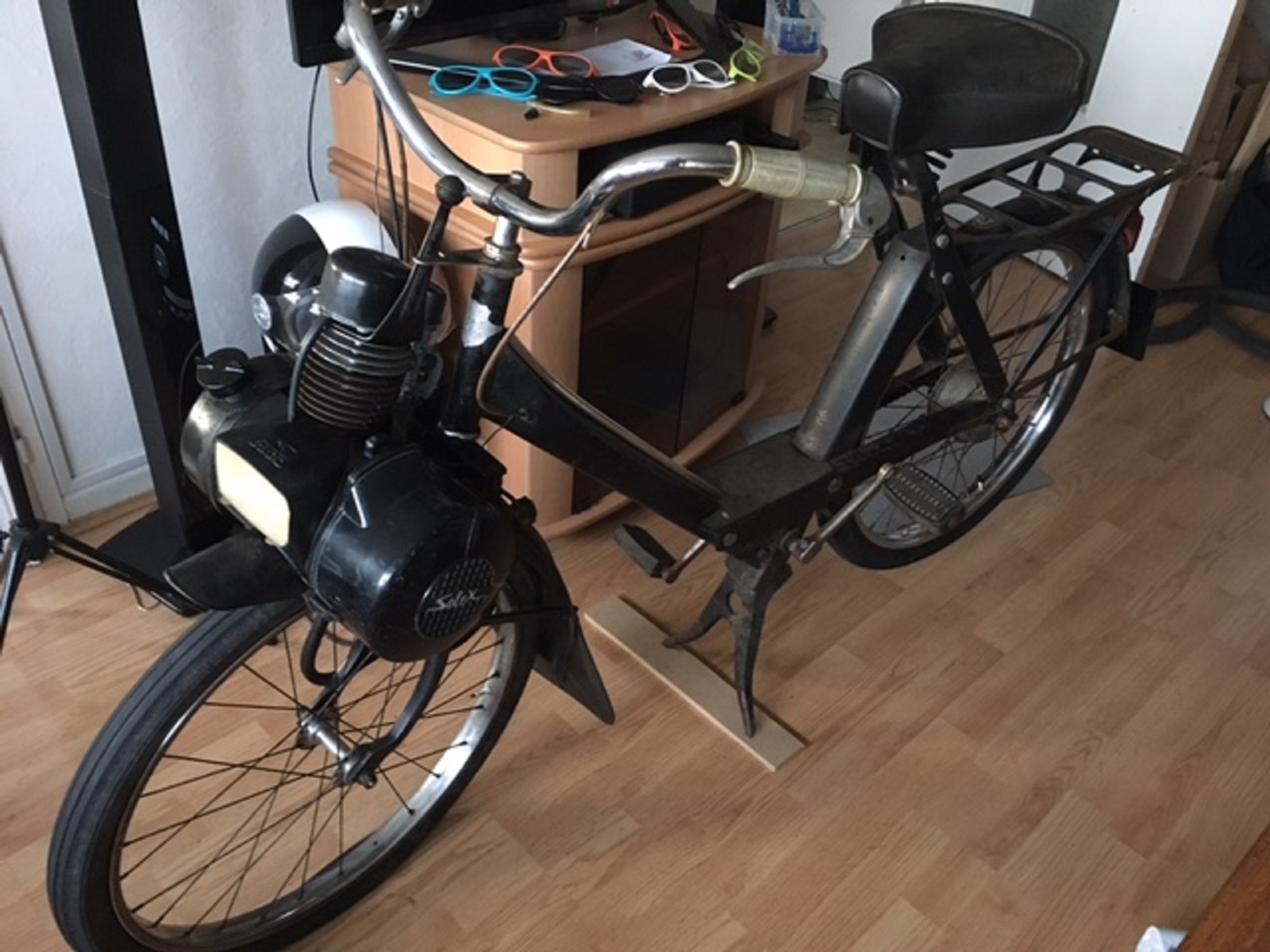

J'ai remarqué que je n'avais même pas mis de photo de la bête, donc voilà :
Re: Ce n'est pas une 2CV ...
Coucou Nesty
Il est superbe
Il est superbe

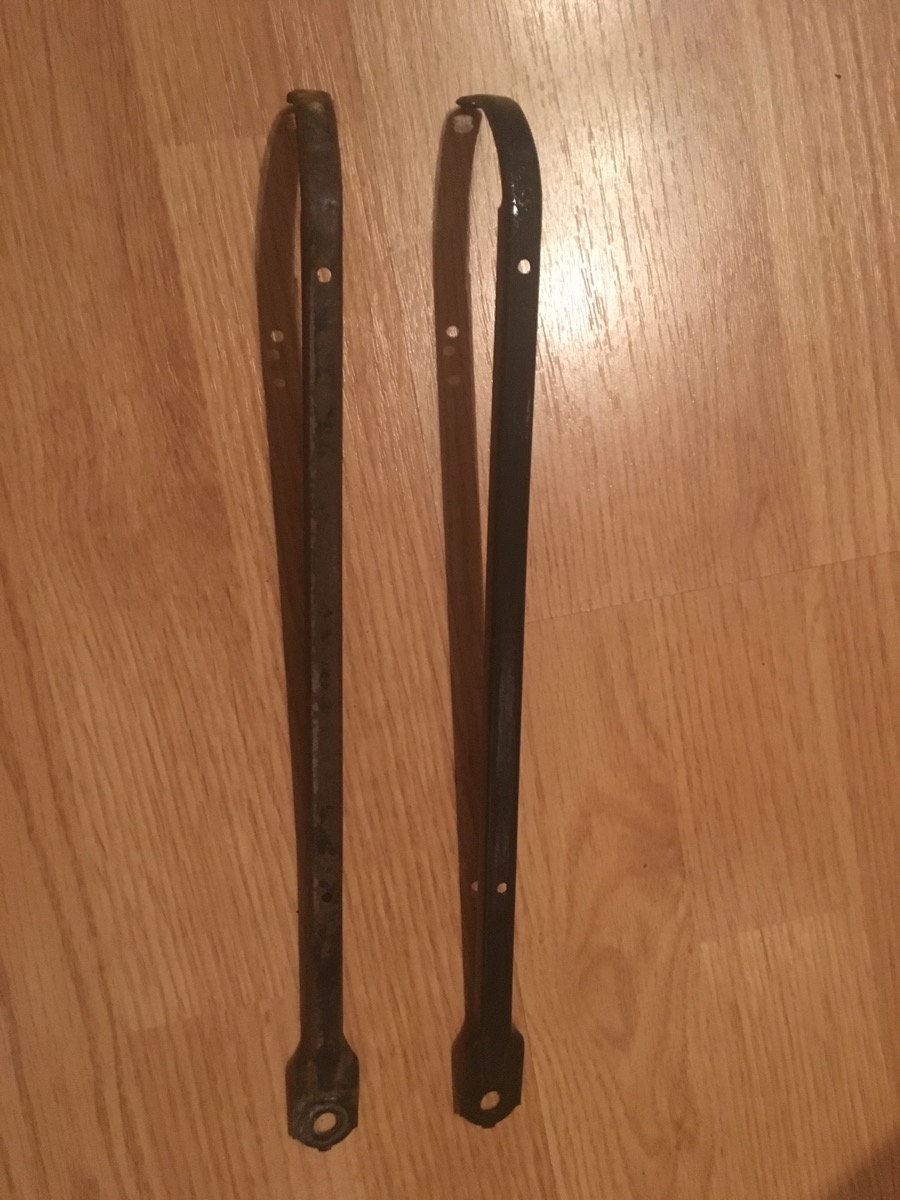

Bon, hier j'ai commencé (désolé Alex) à nettoyer la rouille du cadre du solex et à repeindre :
Par contre, le solex ne va pas tout seul au travail, et ce matin j'ai roulé avec, ou plus tôt pédalé ... Il ne veut toujours pas partir et je soupçonnerai bien le starter de me faire défaut ...
A gauche c'est avant et à droite après. J'ai fait ça avec un petit morceau de toile émeri mais au travail on a une petite sableuse ... Par contre, le solex ne va pas tout seul au travail, et ce matin j'ai roulé avec, ou plus tôt pédalé ... Il ne veut toujours pas partir et je soupçonnerai bien le starter de me faire défaut ...
