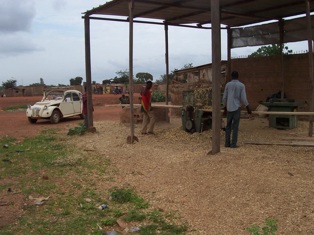

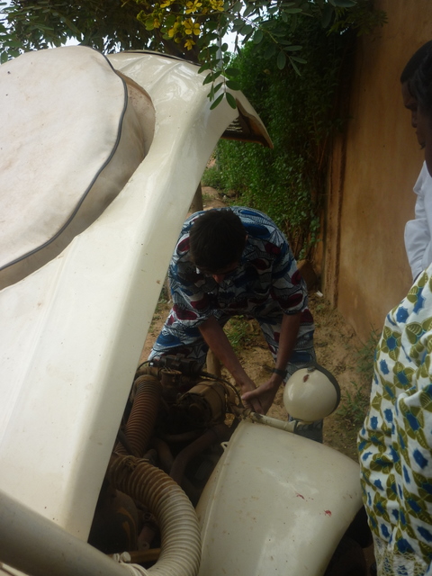

Quelques photos ce cet été...
Re: Ma 2CV 4X4
Puis quelques autres....
Re: Ma 2CV 4X4

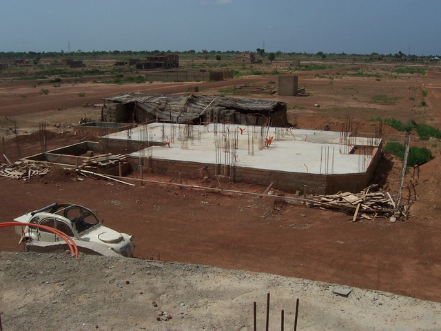

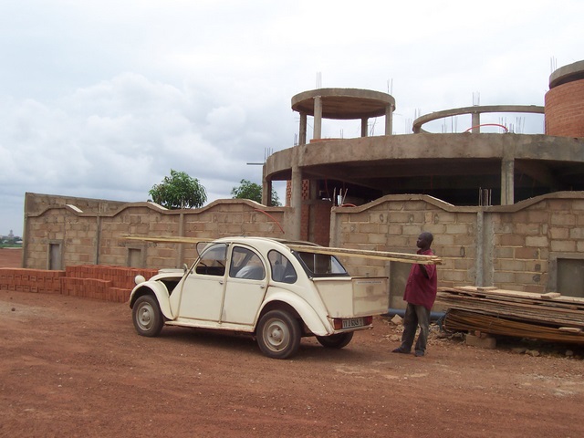

et sur le chantier
Re: Ma 2CV 4X4
et quelques autres
