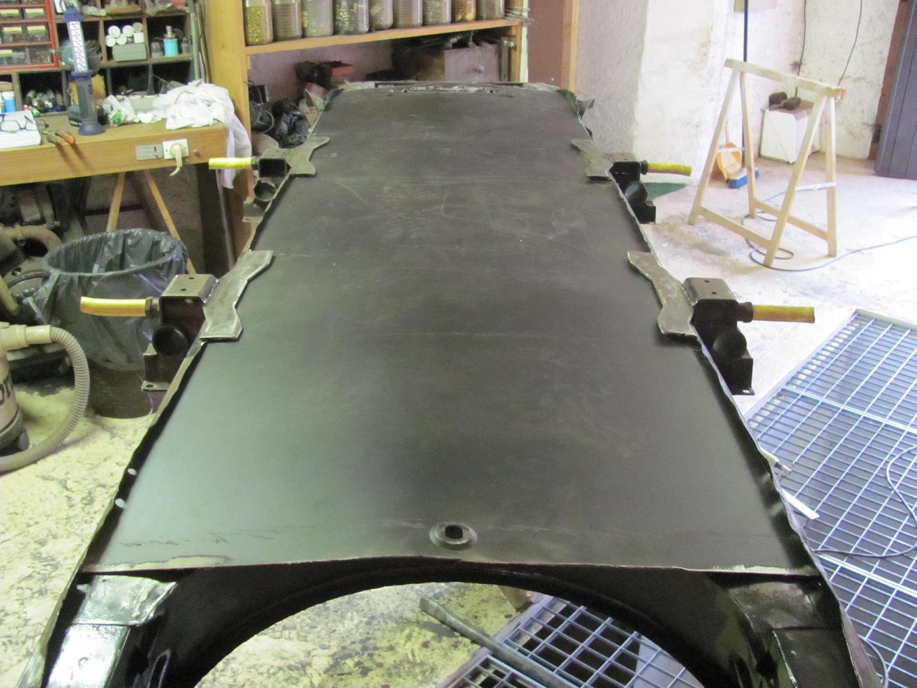

Mise en place de la tôle de dessous
Re: AK 400
Mise en place de la tôle au démonte pneu car elle doit passer sous les renforts de suspension (bien du plaisir :twisted: )
