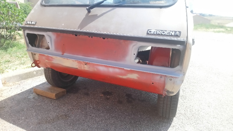

Vous voulez du cul ?
En voici en voilà !
Toujours prêt à rendre service. Je me sacrifie quelques heures de ma vie pour lui refaire le cul.
D'abord et ce parce qu'elle est pas toute fraiche, il faut la gratter et lui enlever les boursouflures et les boutons d'herpès qui se sont développés...
Un cul de chimpanzé après avoir mis du CIP et de l'apprêt La coquille ARG est touchée un peu aussi.
En voici en voilà !

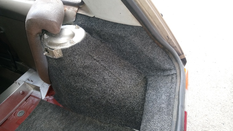

Recouvrement des parois latérales de coffre et de la traverse AR...
A l'heure actuelle cela est presque terminé, il manque un petit morceaux tout au fond ( )mais j'attends d'avoir refais proprement le faisceau de feux AR...Citroën Dyane 6 1977

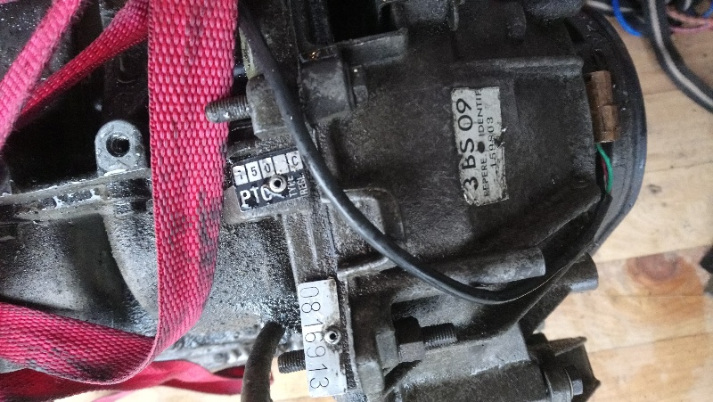

À la mode gitan !
Vous remarquerez que, puisqu'il s'agit d'un moteur d'origine BX, il dispose d'accessoires supplémentaires comme un support de pompe HP LHM et d'une 2ème poulie pour l'entraînement de la courroie de la dite pompe.
Nous avons ici le type moteur et le type boîte...

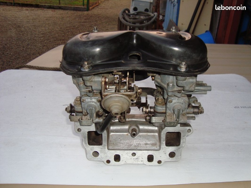

On voit mieux ici...
Soit 2 carbus simple corps synchronisés Weber 35 IBSH.
D'origine une BX 14 RE est pourvue d'une alimentation par carburateur Solex double corps modèle 32/34 Z2 à starter manuel d'où la forme de cette pipe.
Cette solution ne sera pas retenue. J'opte pour un montage d'origine VISA GT et ses variantes Challenger etc...Soit 2 carbus simple corps synchronisés Weber 35 IBSH.

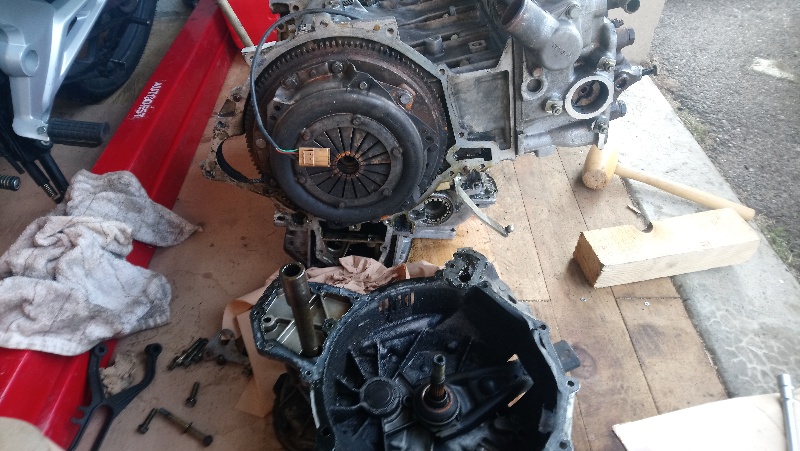

Le jeu va donc consister à faire rentrer ce moteur dans le compartiment moteur de la LNA... telle une 104 ZS2...
Et c'est là que les atheniens s'atenirent.
Voyez plutôt ! La boîte 5 vitesses est plus large car elle logé un pignon de plus... Cette différence de largeur on la retrouve côté distrib avec un point de fixation plus écarté du bloc. Donc le berceau moteur de LNA 4 vitesses ne va plus. Qu'à cela ne tienne ! J'ai tout le train AV de la VISA DÉDÉ ! Qui avait elle aussi une boîte 5 vitesses et un 1360 cm3. Le point de fixation sur berceau de VISA.

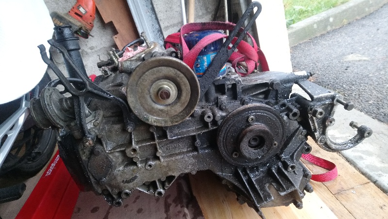

Avant toute chose. Passage au nettoyage. Pas possible de mecaniquer sur un truc dégueux.
C'est parti pour une remise en forme du moteur !

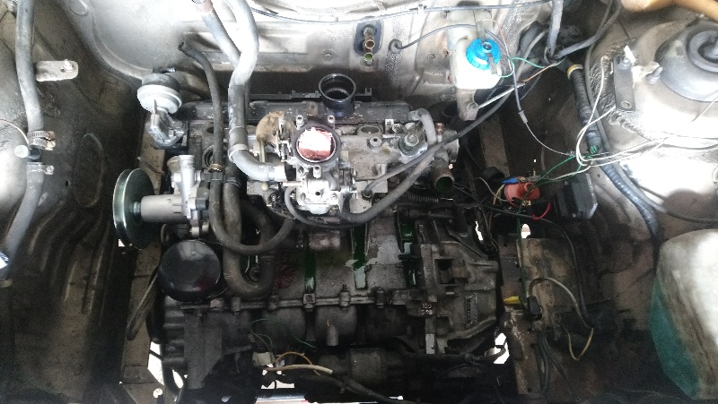

Démontage des périphériques du moteur 1124cc pour son extraction.
Outil indispensable que cette chèvre pour m'aider dans ce chantier.
