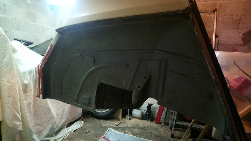

Voici Dany
- Christophe
- Messages : 915
Re: Voici Dany
Au moins elle retrouve des dessous propres. C'est souhaitable à un moment donné...
Modifié en dernier par Christophe le 08 mars 2020 21:23, modifié 1 fois.

Re: Voici Dany
Aujourd'hui, il s'agissait de s'attaquer au châssis. Je préfère le dire comme ça car si je dis "me pencher sur le châssis" , va encore y avoir le président qui va sortir une connerie...
Donc voici l'état des lieux au départ... Soit 2 trous. Chut ! S'il vous plaît restez concentrés ! En y grattant, je traverse très facilement en forçant à peine avec mon index.
Non, non ! Pas d'allusions.
Donc... Plus tard avec un morceau de toit de VISA... C'est utile une VISA !
C'est ainsi qu'une VISA rentre dans la fente !

Voici l'activité de ce samedi. Fini les soudures du châssis. Peinturlure et repose provisoire de la caisse...
- Christophe
- Messages : 915
Re: Voici Dany
- Messages : 4690
Re: Voici Dany
Bien , mais pourquoi provisoire ? Il te reste des choses à faire sur le chassis ?
Re: Voici Dany
Bonjour à tous
Même réflexion que Dédé, pourquoi provisoire, des fois,le provisoire devient définitif....
Bon boulot Christophe
- Christophe
- Messages : 915
Re: Voici Dany
Provisoire car pour repeindre la caisse, elle sera enlevée du châssis et suspendue dans le garage. Et il me faudra rajouter les mousses et replacer les écrou-cages pour la fixation définitive de celle-ci sur le châssis.
Ici, cela permettait de ranger le garage, vérifier que les trous de la caisse retombent juste avec ceux du châssis et permettre à ma moto de sortir du garage...
