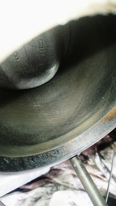

Hier, jour du seigneur, je n'ai pas fait dur labeur, je me suis contenté de décalaminer les têtes de soupapes, enlever les 2 joints à lèvres du vilo, poncer les portées d'admission et d'échappement sur les culasses et inspecter les chemises.
Je suis confiant.

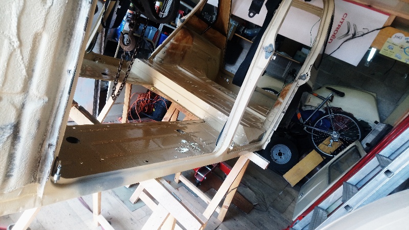

Aujourd'hui j'ai reçu ma peinture de chez Sprido et mes mousses de châssis. Alors, ça a avancé d'un coup !

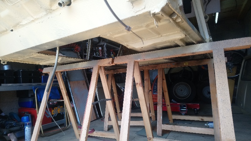

Voici le châssis avec ses mousses posées attendant le retour de la caisse, définitivement cette fois.

Re: Voici Dany
Bonjour Christophe.
superbe peinture... j'en serais bien incapable.
Avant de poser la caisse, à tu penser à tourner les pots de suspension, pour mettre le bas en haut et vis versa.
ça permet de changer les zones d'usure et de repartir comme si ils étaient neuf.
- Christophe
- Messages : 895
Re: Voici Dany
Je te remercie pour cette astuce. Je les avais tournés tout à l'heure pour les repeindre, mais je les ai remis ensuite comme ils étaient.
Je vais donc leur faire faire un demi-tour.

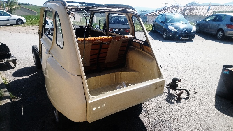

Une question qui n'a rien à voir... Quelle est l'utilité des petits "crochets" sur les côté du coffre ?
Ce sont des supports pour bidon ?
Merci pour vos lumières monseigneur
C'est la mode en ce moment !
En tous cas, le résultat a l'air superbe !
- Christophe
- Messages : 895
Re: Voici Dany
Les petits crochets, au nombre de 4, servent à Y passer des sangles pour maintenir le faux plancher, une option accompagnée de la banquette AR rabattable et repliable. Pour ce montage, il faut aussi 2 pattes en tôle qui viennent se fixer sur le côté intérieur de la jupe AR.
Comme ceci :

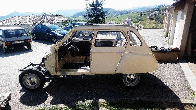

Ça reprend vie.
La caisse a retrouvé son châssis de manière définitive.

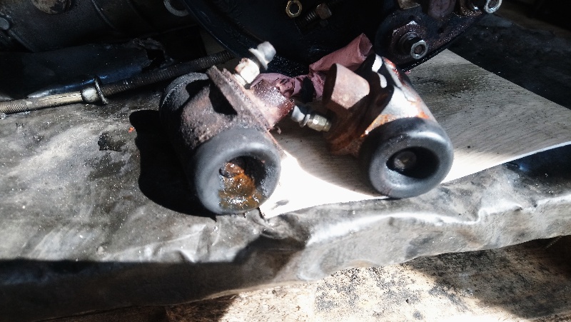

Voici l'avancement de la journée. Oh pas grand chose, les freins AV... Je suis bon pour Y refaire propre...
Actuellement je refais la jupe AV, mais j'en chie grave ! C'est tout tordu !

Re: Voici Dany
Chapeau bas!
Je viens de lire ton fil depuis le début. Bienvenue à Dany et beau chantier rondement mené.
Une idée, ces marques FR 114 ne seraient-elles pas un code usine en lien avec le montage de l'embrayage centrifuge. Éviter de faire une erreur au moment de l'assemblage des différents éléments.
