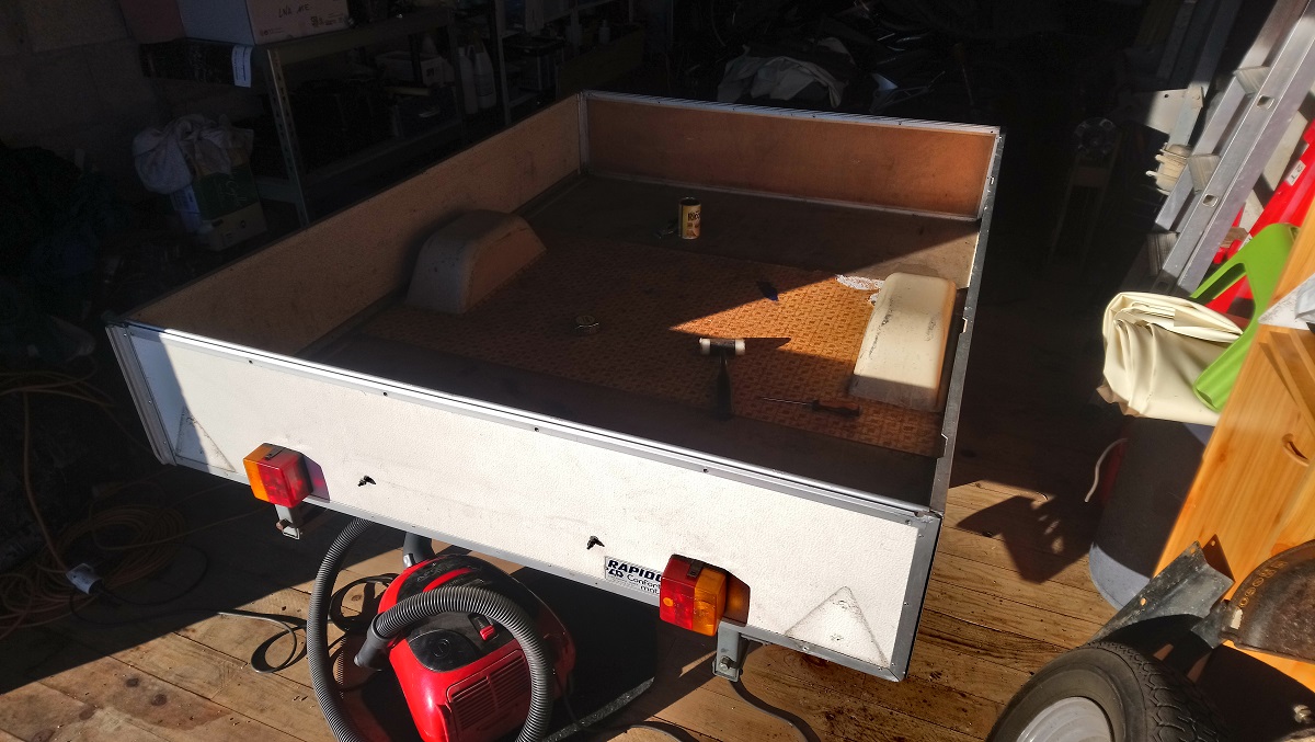

En 2013, je démonte celle qui était ma 2ème Rapido.
Mon père la transformera en remorque à tout faire...Déménagement, bois, pièces auto etc... Aujourd'hui elle est encore en vie et c'est elle qui va me servir de base à l'auto-construction de ma Rapi-Deuche

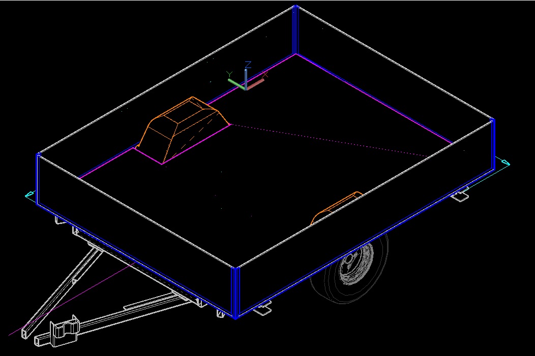

Après relevé du châssis, je modélise celui-ci en 3D DAO puis CAO
Y ajoute la partie caisse existante…
Et imagine une première caisse. En conservant la partie basse.

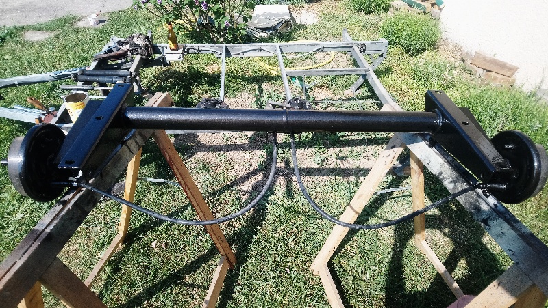

C'était déjà pas bien lourd mais alors là...
Essieu de 750 kg freiné à repeindre, graisser et depoussierer les freins

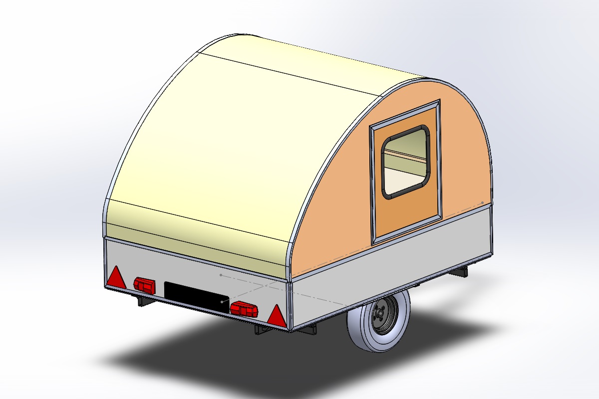

Après la partie pratique, voici la partie théorique.
Eclaté J'attends vos commentaires. N'hésitez pas à dire si c'est moche !

Merci pour cette réclame sur la Sleeper, je ne savais pas que TPV était vendeur à l'époque. Et le prix est franchement pas exorbitant. Très chouette petite caravane, dans l'esprit rudimentaire de l'Ailette.
Je parcours le net pour trouver des photos, des ID de réalisations. Y a toujours des choses bien pensées.
Pour en revenir au poids Jean Paul, j'ai estimé 75 kg / personne.... Effectivement, 3 gaillards comme toi ça ferait un bon coefficient de sécurité !
Avec cette Rapido Choco, va y avoir moyen d'economiser du temps, de l'argent et avoir une base qui a fait ses preuves. Les dimensions utiles sont adéquates (comme Sheila ) en plus.
Faudra encore que j'avance sur la partie modélisation car la licence s'arrête fin juillet. Faut tirer tous les plans de détail avant cette échéance.

Démontage des amortisseurs et des tambours de frein, puis dégraissage, ponçage, re dégraissage et peinture de l'essieu datant de Mai 1983.
Pour la peinture, j'utilise de l'Hammerite diluée avec env. 25% de Rustol Owatrol
Amortisseurs Record, segments de frein, roulements à rouleaux coniques et leur portée sont en excellent état et ne demanderont qu'à reprendre du service.
