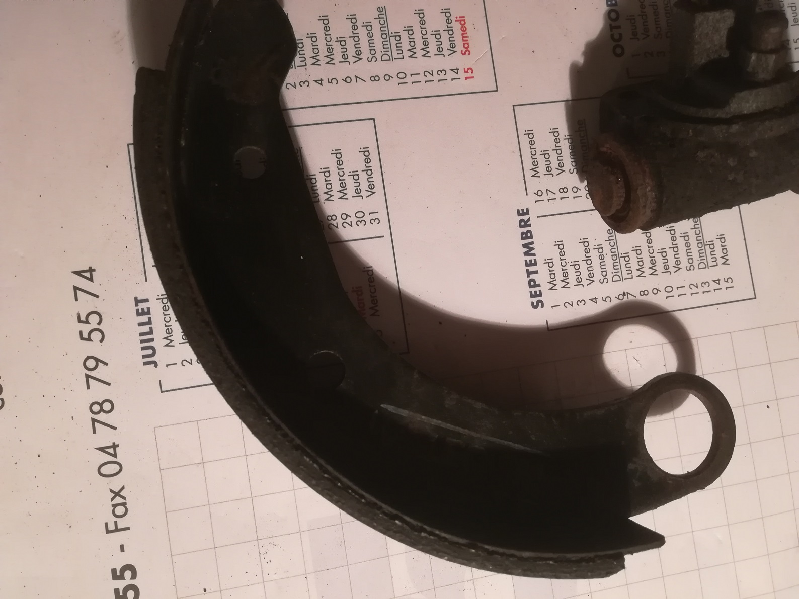

Les mâchoires semblent encore très bonnes, et si elle sont encore en amiante, (d'avant les années 92 93) je pense que c'est mieux les garder. à l'arrière sur une 2CV c'est inusable.
Repère la position des excentriques, et un bon nettoyage et graissage des axes de rotation devrait bien suffire pour les mâchoires.
après il y a le cylindre, et il faut voir l'état des caoutchouc et de l'alésage si il est piqué ou non.
si un arrêt depuis longtemps, des cylindres neufs ne seront pas du lux, mais n'oublie pas d'ajouter la graisse spéciale sous les par poussières.
Re: AK 400
Je vais suivre tes conseils pour les mâchoires, elles sont peut être d'origine, c'est du VALEO.
Les cylindres je vais les remplacer car ils sont complètement rouillés.
J'ai eu le cas sur ma deuche blanche qui était restée longtemps à l'arrêt et j'ai dû changer les cylindres.
J'ai mis les escargots à tremper dans du gasoil pour la nuit car ils ne tournent plus.

Les garnitures ont l'air bonnes en effet :mrgreen:
