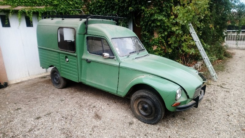

Salut à tous !
Pour reprendre un tube de l'été d'il y a 11 ans, voici le sujet qui parlera de mon Acadiane Bleu Lagune... Euh pardon ! Bleu Myosotis ! Je demanderai à Dédé de faire une adaptation (un remake) de son titre "Mon Acadiane est Bleu Lagune" pour Bleuette ! ;)
Plus sérieusement, cette Acadiane vous la connaissez déjà puisqu'il s'agit de l'ancienne à Martine.
Ça fait donc une voiture en plus dans ma collection même si pour le moment elle tient compagnie à 3 de ses soeurs à l'Espace Citroën.
Pour l'heure elle est vert portail avec effet paillettes s'il vous plaît !
Mais sa vraie couleur est Blanc Alaska AC077.
Pour ceusses qui l'ont vue, vous avez pu quantifier le travail que va demander la remise en forme de cette voiture.
C'est donc un projet en plus de ceux déjà en cours ou pas encore. J'aime avoir le cerveau en ébullition ! &a&

Parlons des points forts de cette occasion Citroën.
Alors déjà je peux retenir une baie de pare-brise en bon état ! :clap:
L'intérieur de la partie chargement présente bien. Le plancher n'est pas défoncé et les caissons latéraux semble avoir été épargnés par la rouille, juste un peu de rouille près des butées de bras AR. Un classique mais raisonnable sur cette auto-ci.
