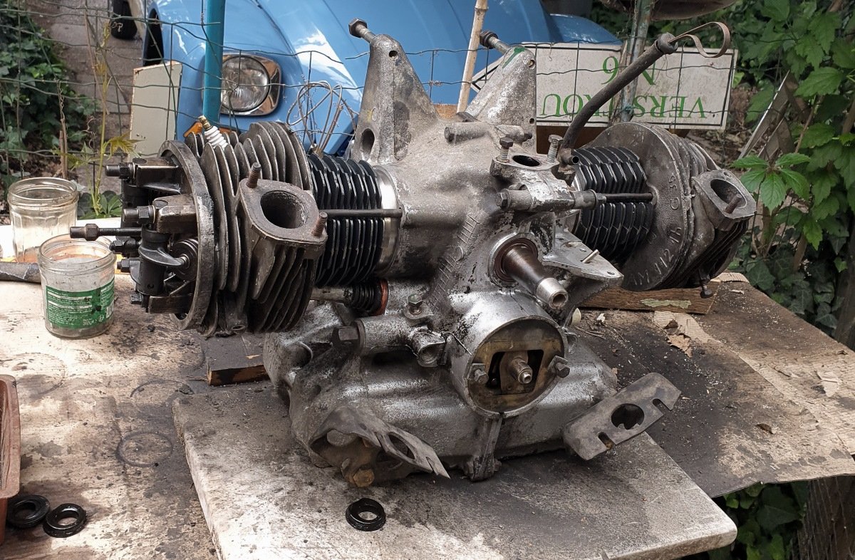

Bonsoir les gens !

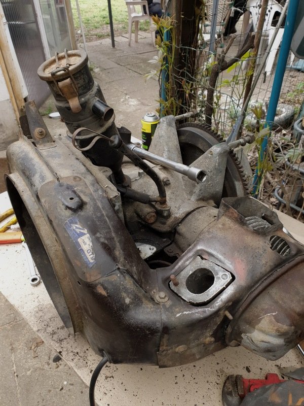

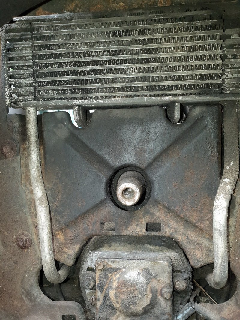

Ca y est, j'attaque (sans violence) la rénovation de ce moteur AK 2 qui remplacera celui de la Deuche qui ne tourne plus que sur un cylindre. Ca commence bien : Goujon d'échappement cassé et bougie indesserrable ! La bougie est venue en mettant une rallonge sur la clé !!! Je suis tout de même un peu inquiet car il y a du filet alu sur celui de la bougie, à suivre ! Le réfrigérateur d'huile est bien caca mais ça, ce n'est rien....

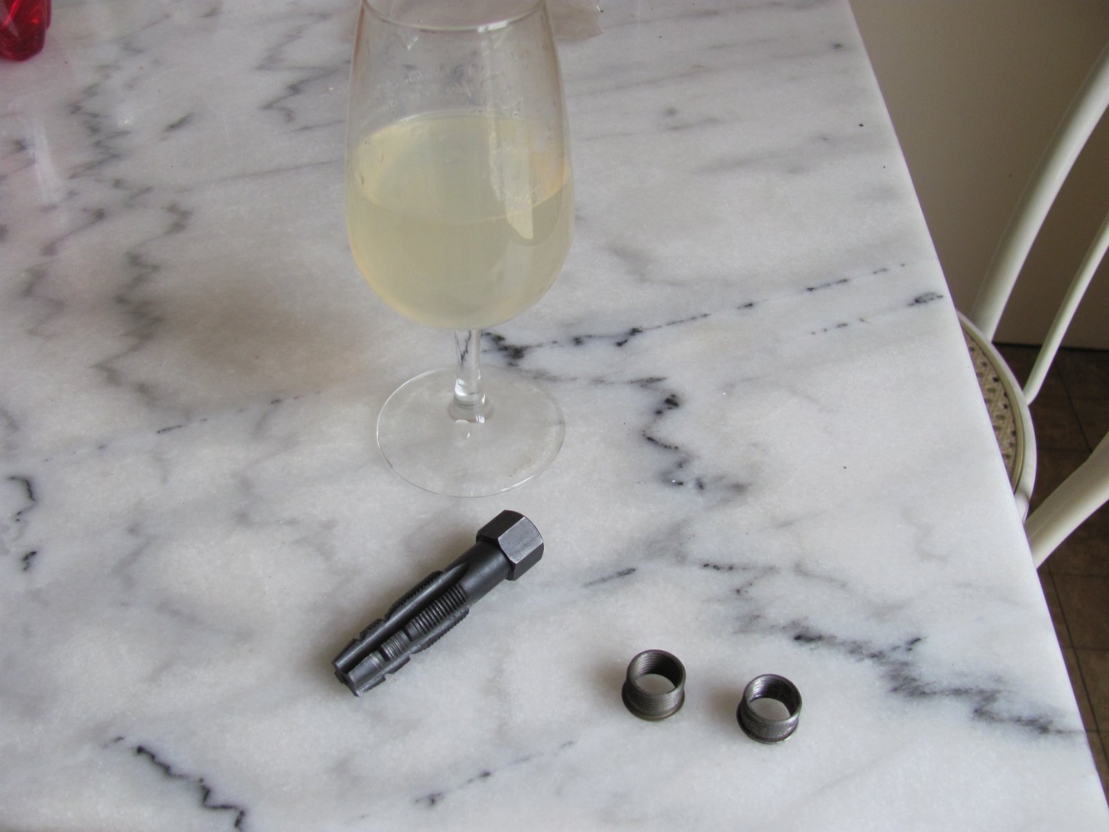

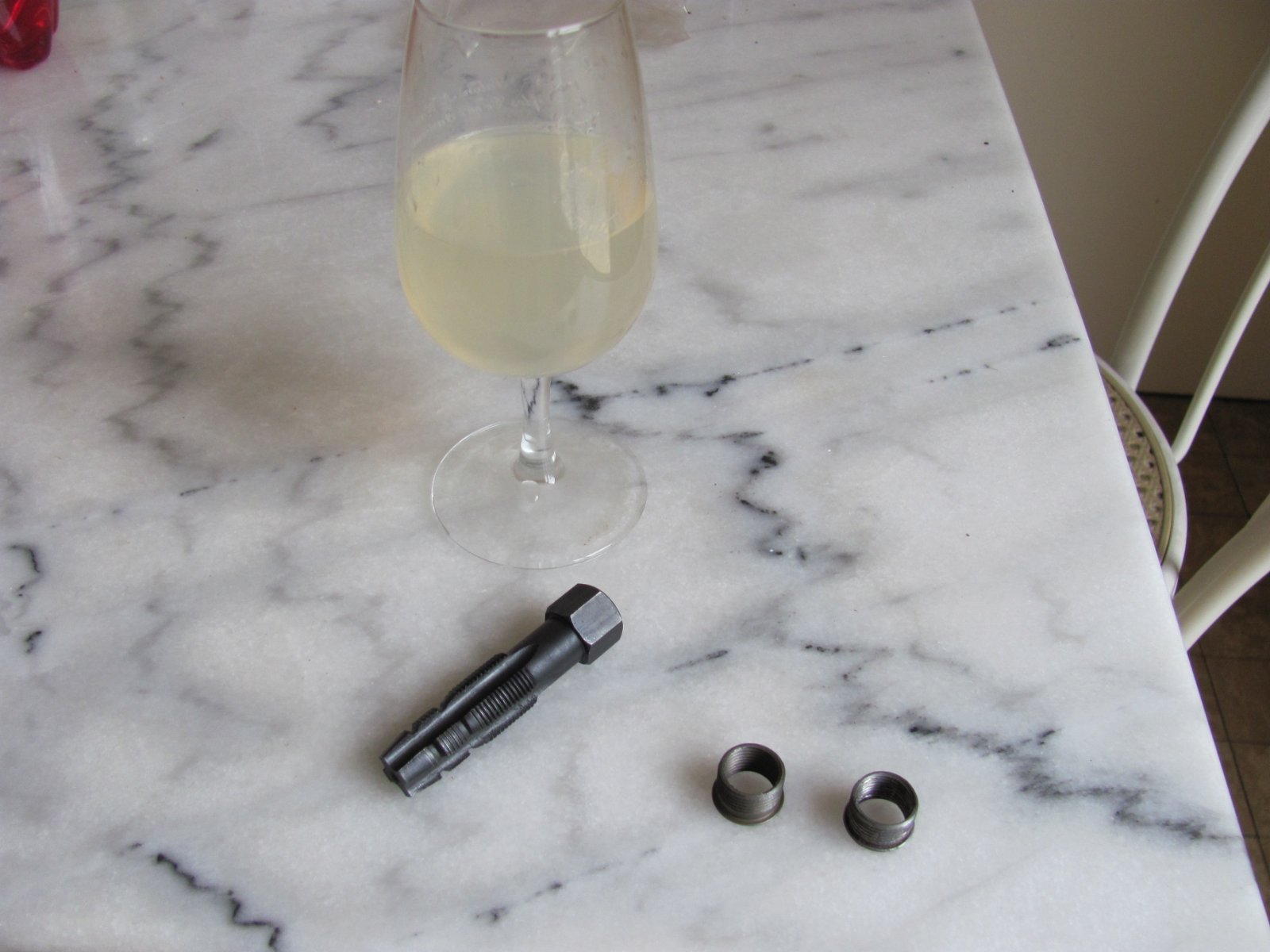

Pour les bougies j'ai cet outil (au premier plan :D ) et il faut mettre les filets rapportés.

+1 sur la pose d'un hélicoil sur le filet de bougie. Sinon tu risques de voir la bougie traverser le capot un de ces jours.

Les culasses vont être déposées pourquoi ne pas faire mettre des inserts ?

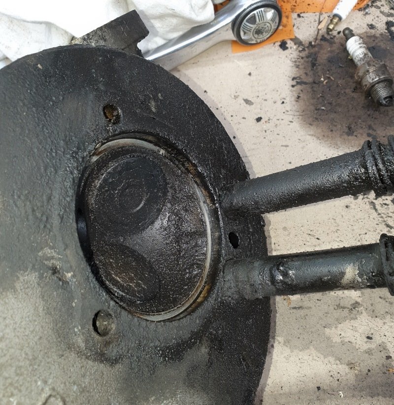

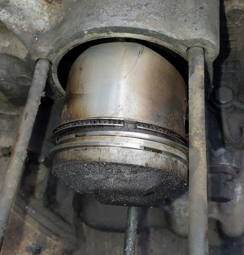

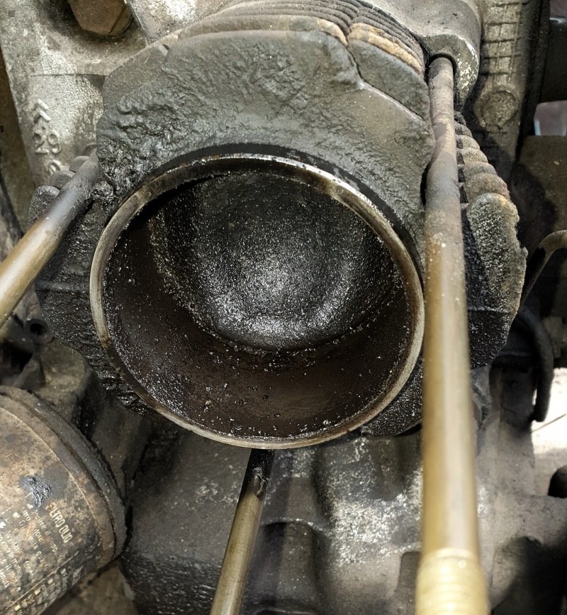

Je vais de surprise en surprise avec ce moteur... Je vous laisse admirer le cylindre droit et sa culasse. Sur Face de bouc, on me conseille carrément de remplacer l'ensemble pistons/cylindres. Qu'en penses tu Jacques ?

Ça sent la mise en place d un Bige bore 👍
Re: Moteur AK 2
Re: Moteur AK 2
tout dépend de ce que tu veux faire. mais la crasse n'est pas forcément un problème. c'est un moteur qui a tourné.
je pense qu'il faut mesurer l'ovalisation des cylindre. pour décider.
si c'est OK ne changer que les segments.
Le problème c'est que tu ne connait pas le taux de compression avant démontage et le nombre de km. donc c'est difficile de se prononcer.
Pour les culasses, il faut regarder l'usure des portées, et soupapes.
après c'est le jeu dans les guides de soupape à regarder.
Si tu veux je passe dans la semaine. on regarde ensemble.

Essaie la technique de Pierrot, le test avec du gasoil.
Re: Moteur AK 2
Bonjour
je pense investir dans un kit pistons/cylindres, ce qui résoudra le problème. Un rodage de soupapes et roule ma poule !
Re: Moteur AK 2
Tester l'étanchéité avec du gasoil ça coûte rien, et si des fois tes chemises pistons étaient encore bonnes...
Et pour les culasses tu as bien un filetage foiré en profiterai tu pas pour faire changer les sièges et passer ton moteur au sans plomb ?
