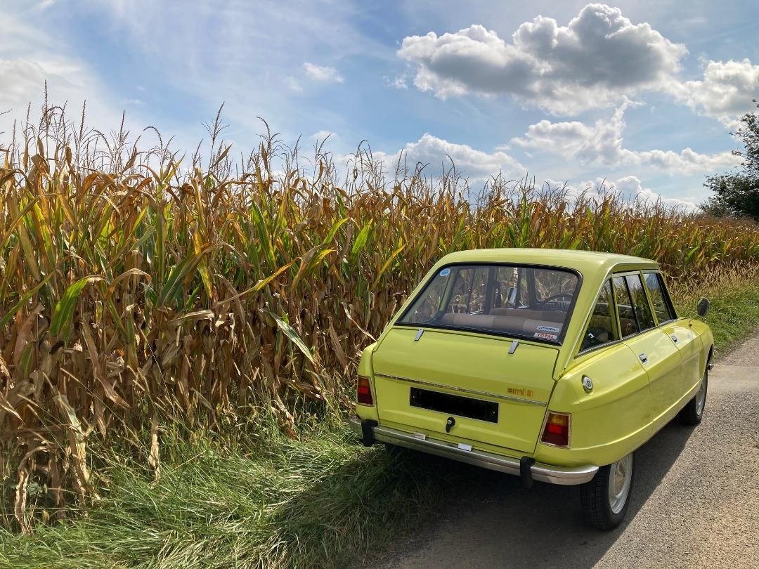

Samedi, première balade en famille avec la "8"
Croyez-vous que mes loulous ont apprécié ?
