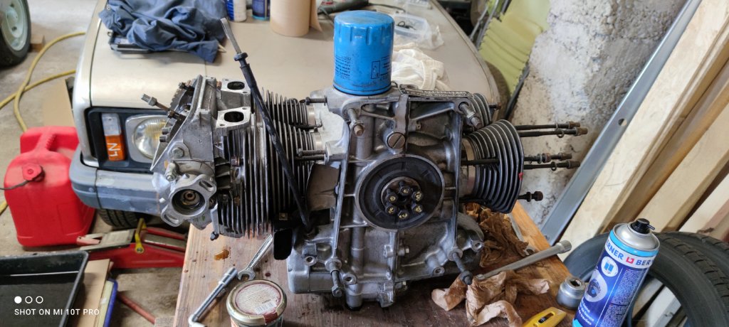

C'est au tour du moteur G12/612 maintenant...
À poil !!
Courroies de distribution de marque Pirelli qui ont bien 40 ans d'âge...
Ça s'allège, ça s'allège !

L'activité principale du samedi étant le bricolage.
Cet après midi cela a consisté à monter un ensemble neuf segments/pistons/chemises de marque Bretille (NOS) sur le G12.
Je suis fort heureux que ce moteur ne comporte que 4 cylindres car sinon j'y serai encore ! ;;

À l'heure actuelle le G12 a retrouvé sa place sur l'unit avant noire de sa GS. Je ne voulais pas qu'Henriette finisse l'année sans son moteur, les tripes à l'air... :pleure:
Voici quelques photos d'étapes par exemple lors du remontage des culasses et leur repose sur le moteur, l'épisode de la distribution (pas trouvé la PàE !)
Les premiers réglages ont commencé avec les culbus. Le moteur tourne au démarreur

Enfin tu t'es mis au boulot ?!?!?! C'est pas trop tôt !!!
Bon première remarque, l'unit doit être de couleur marron foncé et non pas noir !
Ensuite j'espère que tu as d'abord fait tourné ce "moulin" à la manivelle, parce que direct au lanceur électrique c'est trop rapide en terme de vitesse de rotation !

Pour le moteur, il a tourné à la manivelle ne serait-ce que pour la distribution et les réglages culbus. Et une centaine de tours à la pompe à huile. Ensuite au démarreur branché sur la batterie de ma BX baaaaase (Blanchette) avec du gasoil en guise d'huile moteur.
