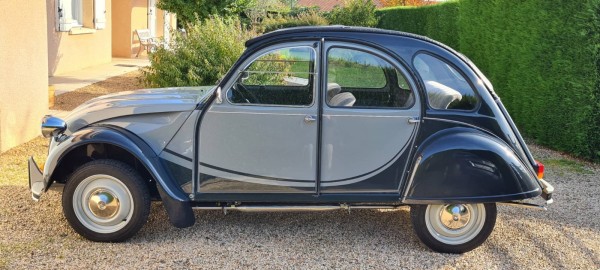

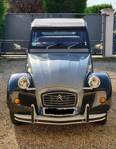

Après 2 ans de restauration (pour le total débutant que j'étais) je viens enfin de terminer la petite deuch !
Ce ne sera pas une voiture dans son jus (vu l'état où elle était) mais tout de même, elle retrouve une seconde vie
Je vais essayer de mettre photos....

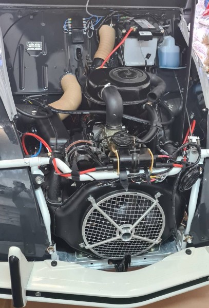

- j'ai un souci de réglages carburation ( à l'accélération..trou d'air) et un problème de démarrage à chaud. je ne pense pas que cela vienne de la bobine car elle est neuve. on m'a parlé du "Vapor lock", comment remédier à cela ?

Concernant la carburation : elle démarre bien à froid, roule correctement mais ensuite à chaud, ne redémarre pas de suite. il faut un peu de temps pour redémarrer.
Le carburateur est entièrement neuf, je l'ai changé quand j'ai refait le moteur. la bobine également. je vais tout de même réessayer avec une autre bobine pour éliminer la question.
En fouillant sur le net, j'ai vu que le problème de démarrage à chaud se produit chez certains...
Peut-être vais je devoir réviser le réglage carburation car si j'ai bien compris, au moment du contrôle technique ils l'ont touché pour qu'elle passe à la pollution...

Pour les démarrages à chaud, moteur arrêté depuis environ 30 minutes, il y a une seul technique commune à toutes les mécaniques alimentées par un carburateur: une fois le contact mis, enfoncer la pédale d'accélérateur au-delà de la mis-course ou à fond et le maintenir ainsi, sans POMPER puis lancer le démarreur ! C'est la façon de faire surtout l'été par forte chaleur !
Après il se peux aussi que comme écrit au dessus par forte chaleur il y ai le phénomène de "vapor-lock" en anglais dans le texte, c'est à dire que l'essence se transforme en vapeur au lieu de rester liquide et cela "noie" le moteur !
Ma technique est d'ouvrir le filtre à air, enlever la cartouche et patienter pendant quelques minutes (5 à 10) ! Ensuite relancer le démarreur avec la technique décrite !
Il est aussi très utile, toujours par forte chaleur, d'avoir une autre bobine sur la tablette pour en changer, ou bien maintenue à celle d'origine avec deux grands colliers, comme ça pas besoin d'outils, il suffit juste de brancher les fils sur celle de secours ! Attention, le + n'est pas forcément à la même borne, le repérer avant de brancher !

Concernant les problèmes de démarrage à chaud, je confirme que je n'ai plus de problème suite à la mise en place d'une bobine sèche !
Tout de même, la précédente que j'avais mise était neuve, à huile certainement, mais bon c'est dommage. L'expérience se fait progressivement
