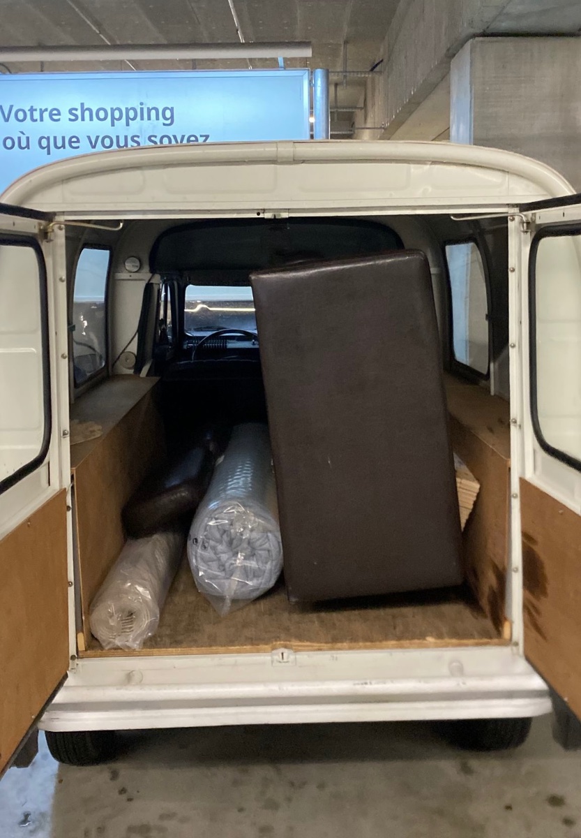

Aujourd’hui, mon fils a pris l’acadiane pour rendre service à une copine pour récupérer des meubles à IKEA
Je savais qu’il y avait un problème avec la butée déjà constaté avec Jacques… l’année dernière
Un déni
accompagné d’un hivers accaparé par la 2cv , un printemps/été bien occupé par la 205 et un triste pré epoqu’auto où le chantier était programmé

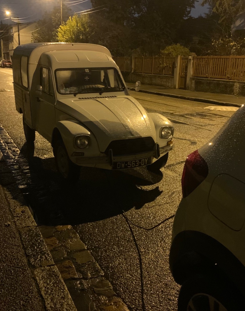

Bref sur le trajet retour… la panne. impossible d’embrayer (pied enfoncé = craquement métallique)
Je suis allé la remorquer jusqu’à chez moi sous une pluie battante en plus. Moi qui la sortait jamais sous la pluie Le point positif c’est que tout a été livré par l’acadiane ….tracté par la Dacia
