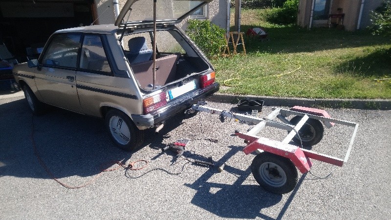

Plus qu à bidouiller une installation similaire pour la Ds3 !
Re: Fausse Cannelle et futur fausse GT
Des fois, on pense que l'adaptation sera simple, et plus on avance, plus ça se complique.... l'important c'est de finir par y arriver....
- Messages : 4196
Mais du fait Christophe, tu n'as pas ajouté un renfort comme tu me disais la semaine dernière ?
- Christophe
- Messages : 895
_ Je le ferai en carbone pour la DS histoire de suivre avec le reste...
_ Je persiste, parfois et même souvent dans la connerie, mais pas que. Ça faisait un moment que ça me trottait cette histoire d'attelage.
_ Dédé, je pense que tu confonds avec l'autre LNA... La Rouge Dragon qui, elle, ne fait que 34 ch... Celle-ci en fait 75... Et lors de ton baptême à bord tu verras les démarrages sur les chapeaux de roues ! Même en 3ème....

Quasi prêt pour le départ en vacances !

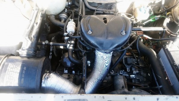

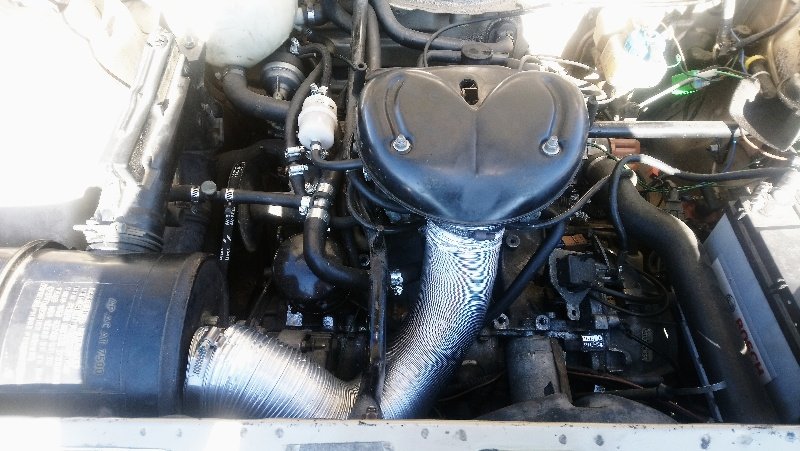

Ce matin adaptation d'un manchon d'air entre le boîtier de filtre à air et la coiffe des 2 carburateurs. Celle d'origine 11E n'allant plus puisque la coiffe est différente et notamment l'orientation de l'entrée.
J'ai pris un manchon flexible en alu diamètre 73mm intérieur dispo chez Mecatechnic.
À la remise en route de la Cannelle, une fuite d'essence apparaît. Une durite à carburant m'a lâché. À peine finie de payer ! Celles d'origine ont tenu 37 ans, je les avais changé par prévention...
On ne sait même plus faire un caoutchouc de qualité en 2020 ! C'est honteux.

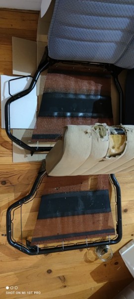

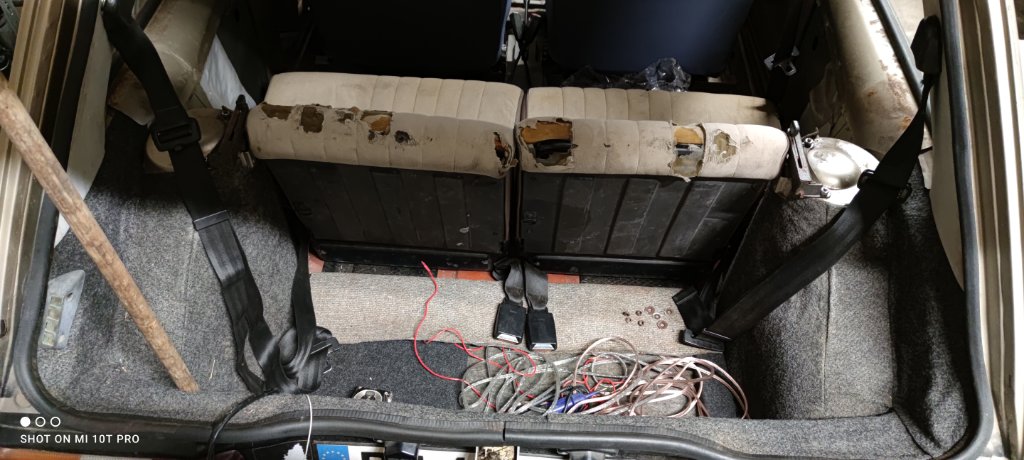

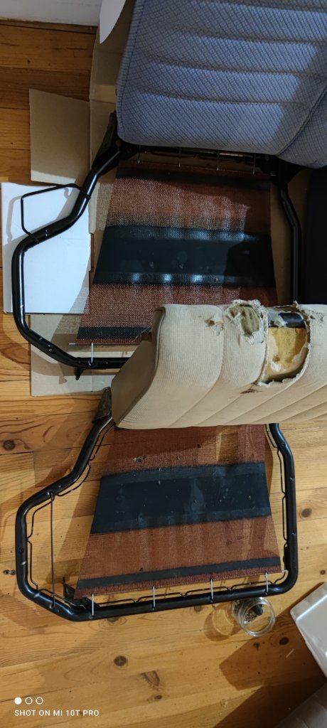

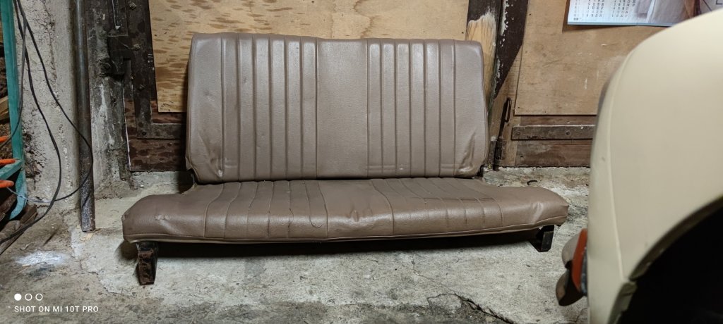

Dans le souci d'améliorer l'équipement de cette fausse GT, j'ai décidé de virer l'affreuse banquette AR en skaï pour lui mettre 02 sièges AR séparés et rabattables.
Du temps où j'avais ma VISA 14TRS, j'avais rentré un intérieur complet d'une autre 14TRS récupéré à Vernaison.
L'avantage est aussi d'avoir un intérieur cohérent avec les sièges AV et d'avoir quelque chose de plus "cossue".
Le hic, les assises AR de VISA sont différentes ! Car et parce que la VISA est une base de 104 berline et non coupé. L'ossature comporte donc un petit décroché.
Qu'à cela ne tienne, l'achat d'un ensemble de sièges AR de LNA résoudra le problème...
L'ancienne banquette de 11E Les sièges de LNA 11RE Comparaison VISA/LNA. Remarquez la petite extension que forme la tige vers la découpe du passage de roue AR

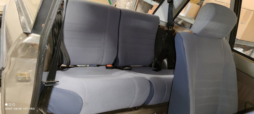

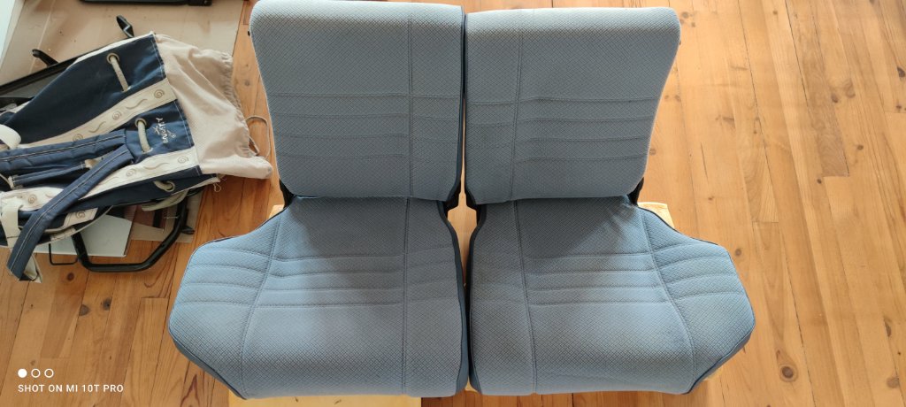

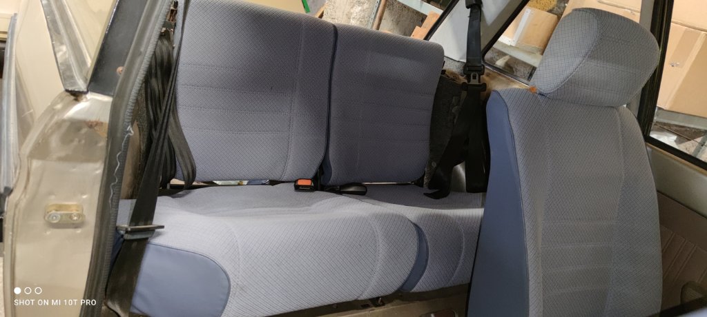

Donc En Avant Les Modifications !
Découpe des mousses des assises de VISA pour les adapter sur l'ossature de LNA. Les dossiers seront ceux de VISA, légèrement plus haut.
Puis lavage et couture des garnitures de VISA suivant la nouvelle forme.
Une fois en place dans l'auto L'assise des VISA est bien plus épaisse que sur LNA!
