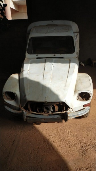

Ce matin, je me suis amusé à redresser sommairement le capot, les ailes et la capucine.

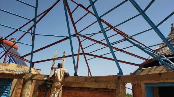

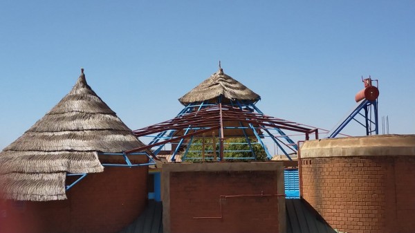

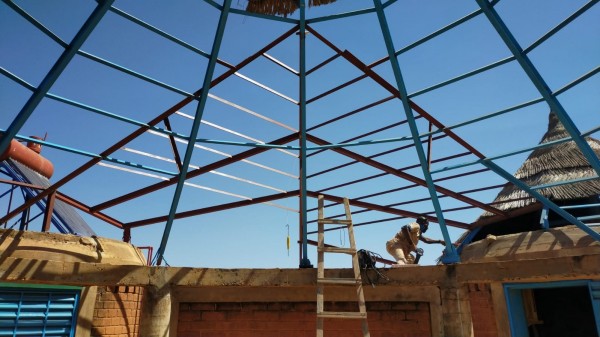

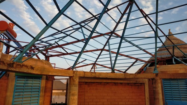

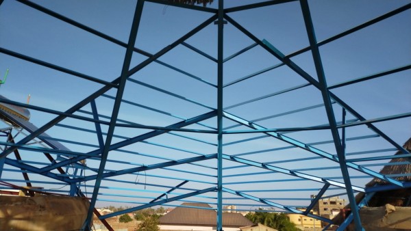

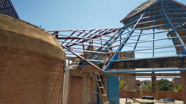

Avancement du travail sur la charpente métallique au dessus des toilettes:

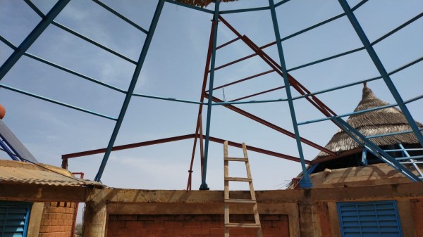

Voici le résultat du travail de la semaine:

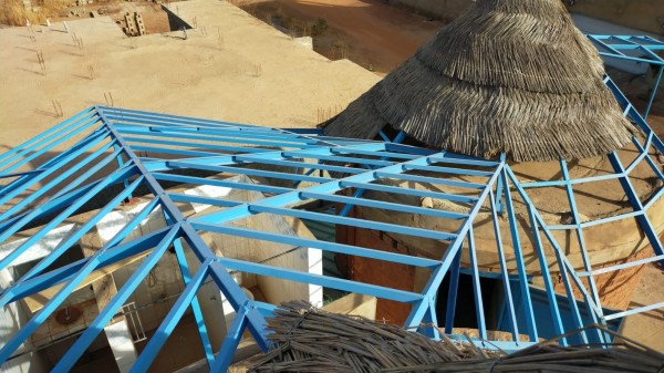

Voici l'avancement des travaux de la semaine:
couverture des toilettes est presque terminée
Préparation des support pour le nouveau chauffe eau solaire.

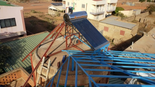

Voici l'avancement de cette semaine:
couverture des toilettes est terminé

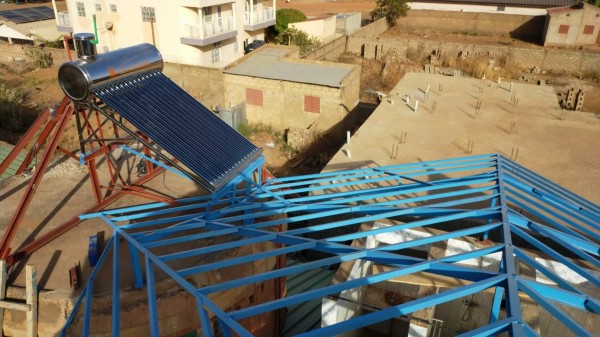

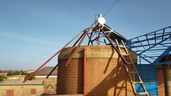

le nouveau chauffe eau solaire Inox est en place

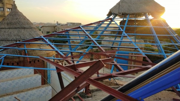

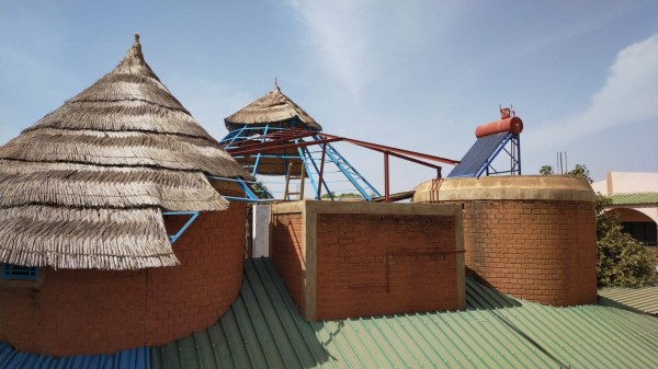

Messages : 3964
Re: Ma 2CV 4X4
vu du dessous
vu du dessous

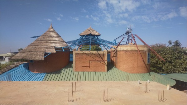

mise en place des IPN principaux de la paillote de la case qui support le chauffe eau
vu de l'extérieur
vu de l'extérieur

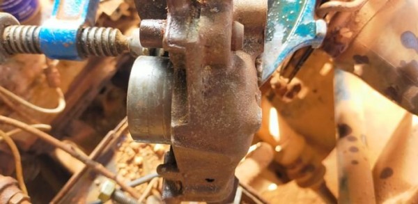

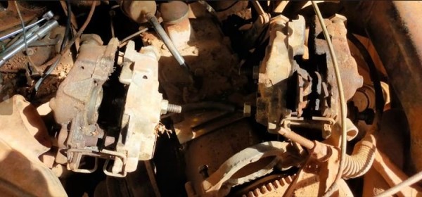

Ce matin, je passé du temps à sortir les 2 étrillés de freins avant sur l'acadiane.
Bizarrement les 2 vis coté habitacles étaient vraiment difficile à dévisser. comme si le pas n'était pas le bon.
J'ai mis des écrous sur les vis côté avant, pour maintenir les 2 étrillés en contact et donc pouvoir pomper pour faire sortir les 4 pistons le plus possible.
Après j'ai sorti le premier piston en bouchant le trou de communication avec une chambre à air et un serre joint
il reste les 3 autres à faire, et beaucoup de difficultés à dévisser les raccord.

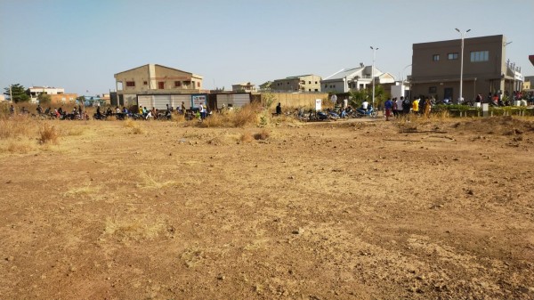

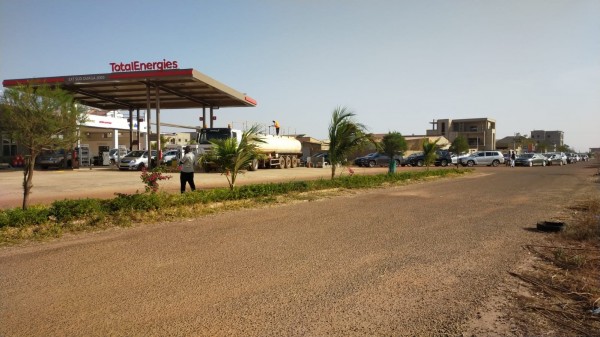

Pénurie d'essence à Ouaga depuis 1 semaine:
Des queues interminable quand une station est ravitaillé.
pas possible d'avoir plus de 20 000 F d'essence. (c'est les anciens francs, à vous de calculer le montant en Euro.)

J'ai fini de sortir les 3 pistons de freins:

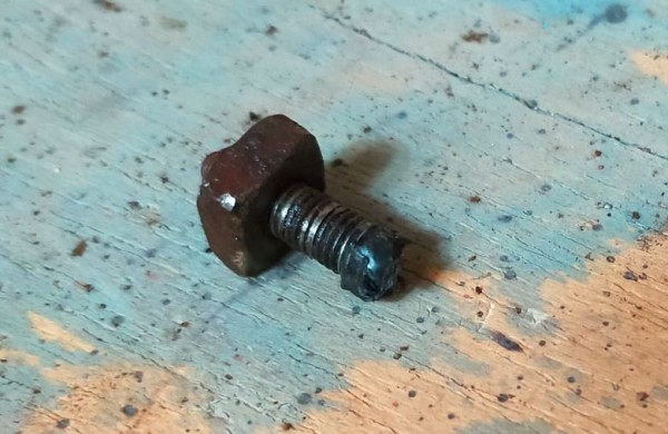

Le plus difficile a été de sortir les raccords de tuyau entre les 2 étriller droite et gauche.

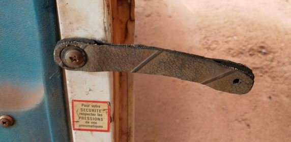

J'ai aussi sortie la vis de sangle de porte, que j'avais tronçonnée car l'écrou carré tournait dans son logement
J'ai fait faire 2 nouvelles sangles en pneu par un spécialiste de confection d'articles à base de pneus et chambre à air.
Capture 20.JPG (31.99 Kio) Vu 1802 fois

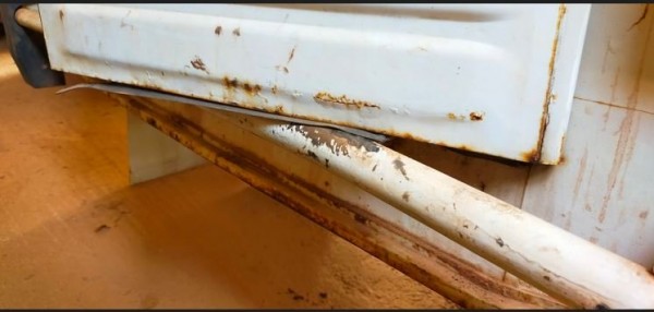

J'ai une question au spécialistes de l'Acadiane:
La porte du fourgon frotte sur le tube parechoc arrière.
Quelle est la bonne solution pour corriger ce défaut?
