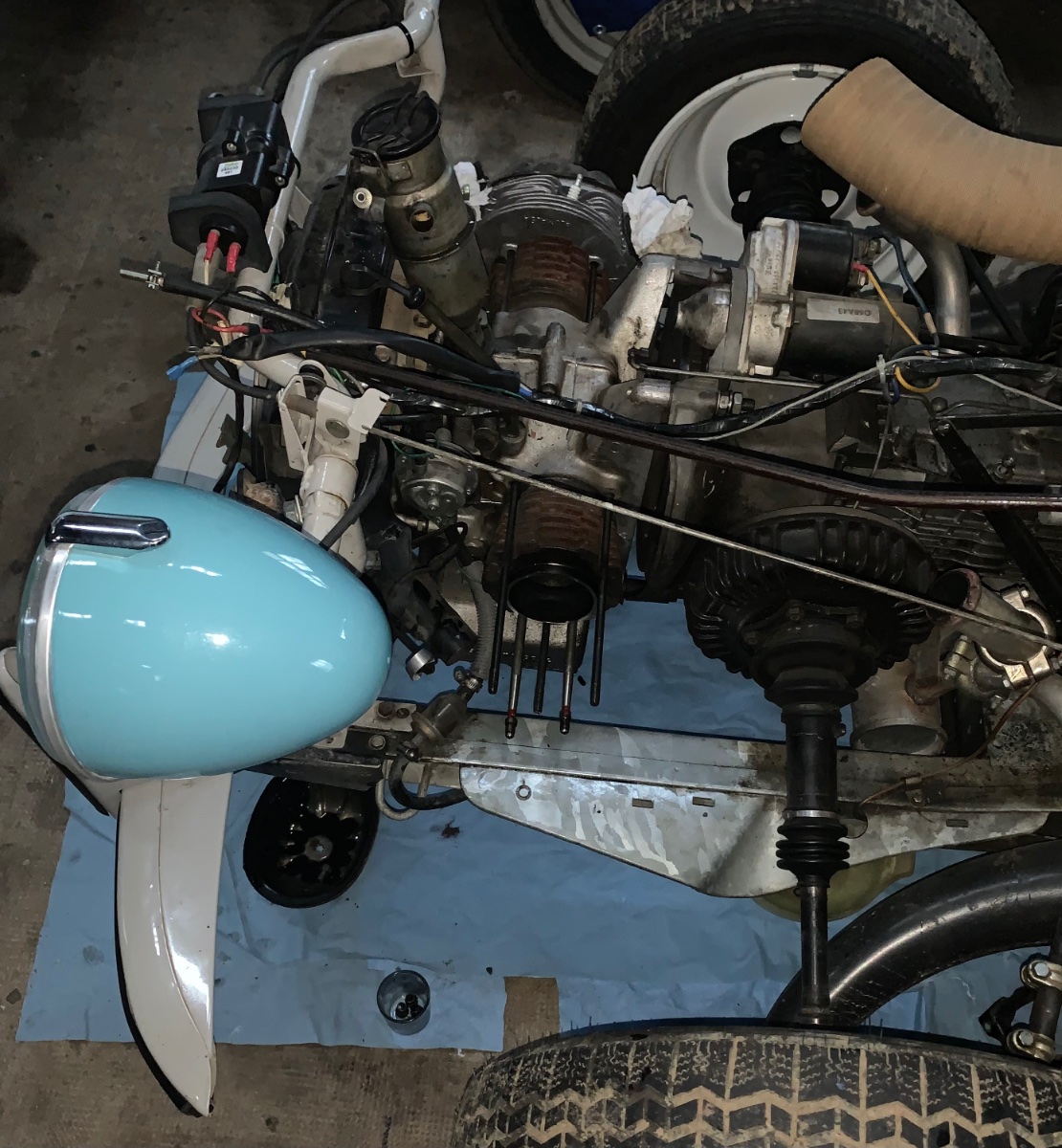

Aujourd’hui j’ai pris mon courage à deux mains et lancé l’opération joints de queue de soupape
Avec l’aide de mon fils, nous avons enlevé les deux ou trois choses qui gênaient pour accéder aux culasses
Pas de difficultés particulières à signaler…

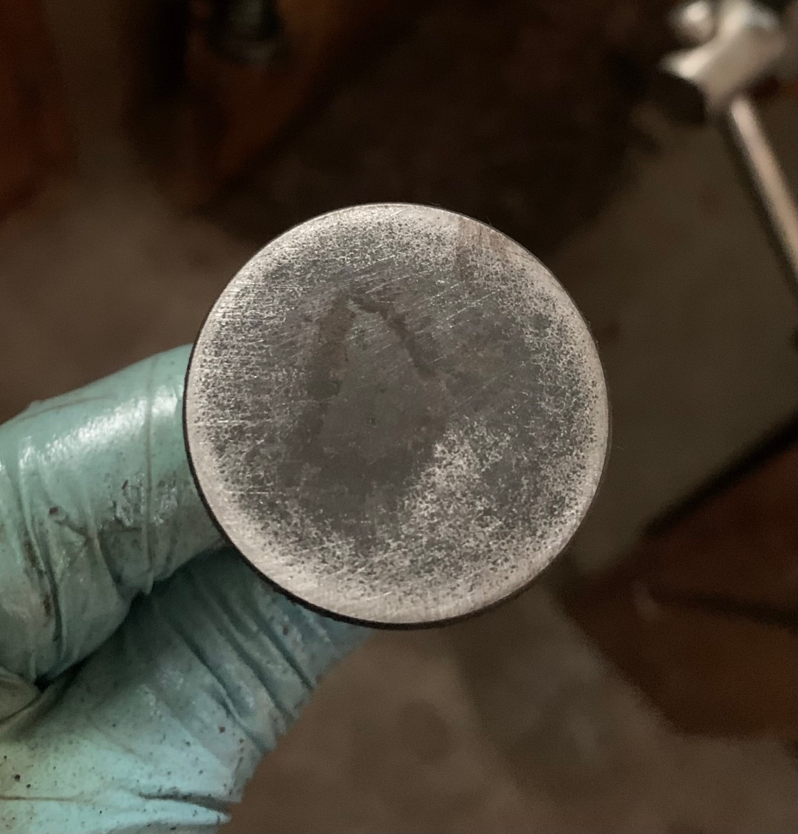

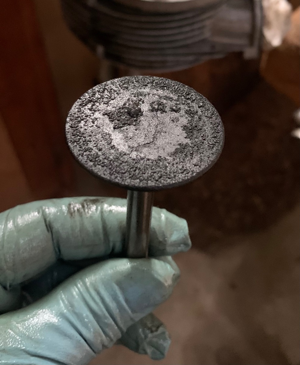

Voici l’état des soupapes
Après papier de verre

Messages : 3046
Re: Problème sur la 2cv
sauf si gros problème de compression, et donc changement des segments et cylindres / pistons, je ne sortirait pas les cylindres des pistons.
Par contre, bon nettoyage des têtes des pistons des culasses. (sans touchers les portées des soupapes)
As tu contrôlé le jeu dans les guides de soupapes avant de monter les nouveau joints?

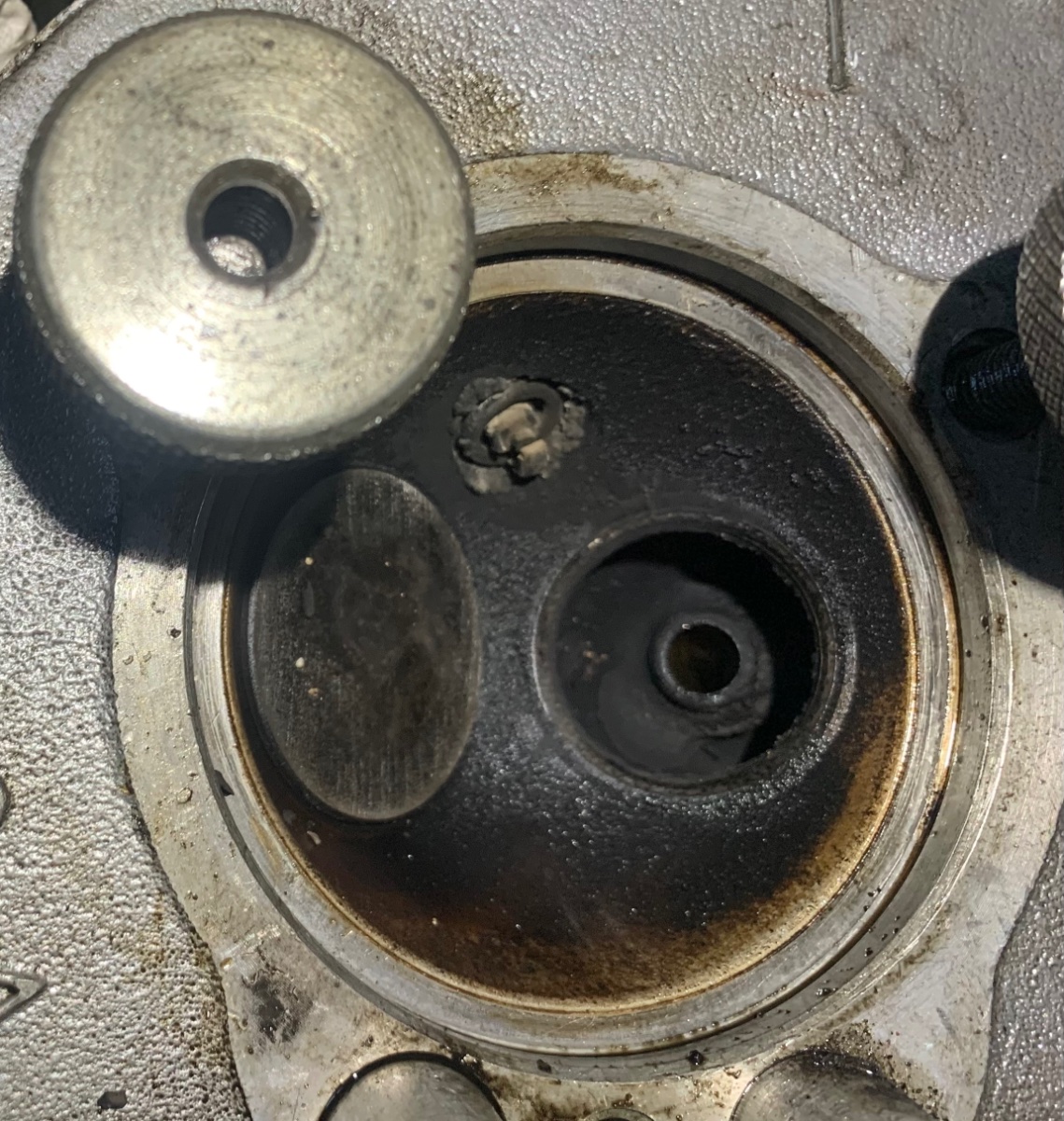

Slt Jacques
J’ai pas pensé à faire un contrôle de compression avant le démontage ni contrôlé le jeu boulet (à faire au 2ème cylindre)
Pour le nettoyage et pour bien comprendre, quand tu parles des têtes des pistons c’est la partie restée sur le moteur l’autre c’est ce qu’on appelle la chambre ?
Tête de piston ?
Tête de piston ?
Chambre de combustion ?
Messages : 3046
oui, ces 2 parties, ont de la calamine. donc c'est mieux de l'enlever. (gratter avec une brosse métallique ou petit tourne vis.
enlève la bougie qui a aussi de la calamine
gratte aussi tous ce que tu peux enlever dans les zones échappement et admission, (dans les culasses, derrière les soupapes.
attention de ne pas rayer les sièges dans les zones d'appuis des soupapes.
une fois tous propres, un petit rodage ne fera pas de mal.
Messages : 2469
Je partage l'avis de Jacques : Ne pas sortir les pistons si leur remplacement n'est pas nécessaire......

Aujourd’hui phase
nettoyage
Messages : 868
Messages : 868
J’ai constaté que le cylindre de gauche (face moteur) était plus encrassé
Et maintenant, rodage des soupapes ?
Messages : 3046
C'est vraiment très propre. bravo.
