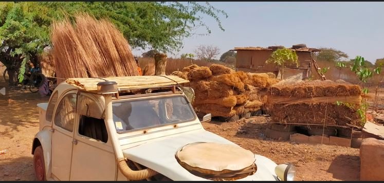

Hier, je suis aller chercher 20 ballots de pailles.
Voici la vidéo du trajet:
https://youtu.be/-K2ZYkUYTrE
C'est sur des grandes avenues, dans des nouveaux quartiers pas encore très construits.

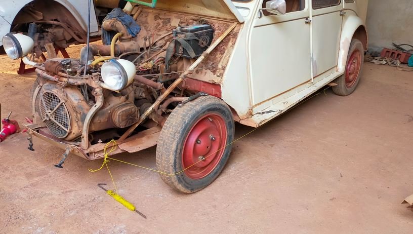

en changeant une roue avant, je me suis rendu compte qu'il y avait du jeu dans la direction.
J'ai démonté les ailes, et vu que des chaque coté, un des écrou de réglage "Burton" était dévissé.
D'ou le jeu.
J'en ai profité pour vérifier et ajuster le parallélisme:

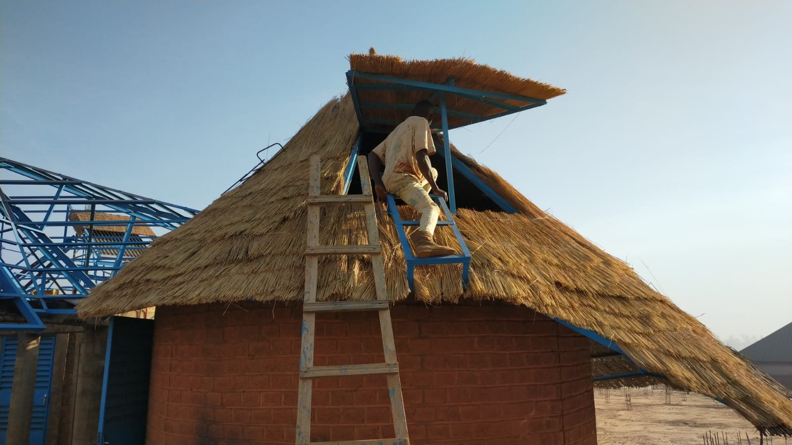

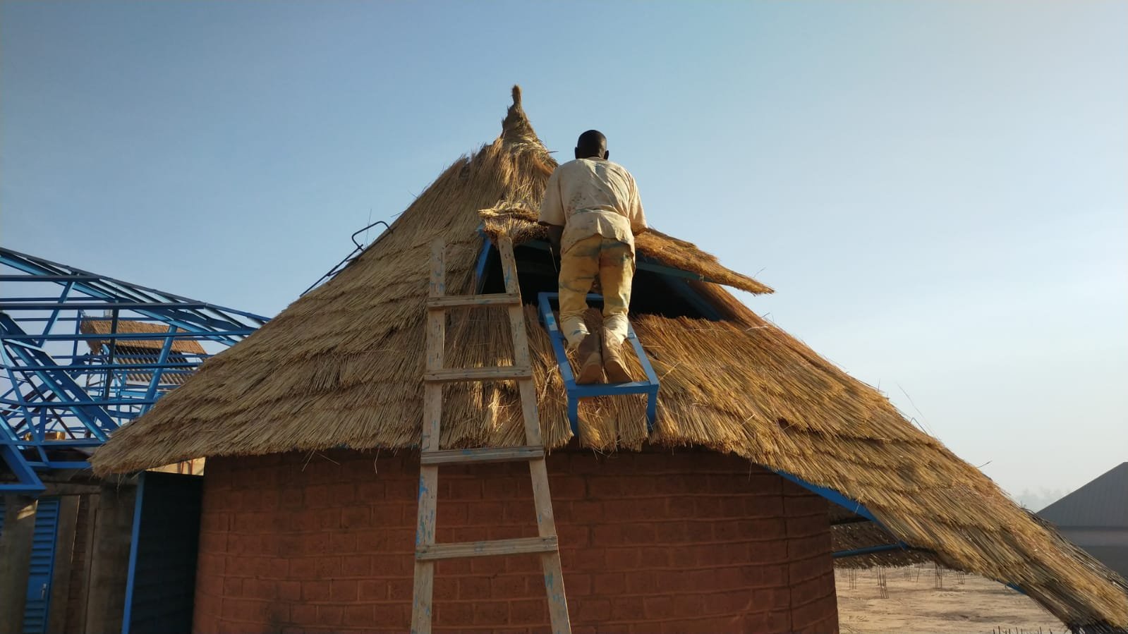

détail de la porte d'accès.
Aujourd'hui, finition de la partie haute.

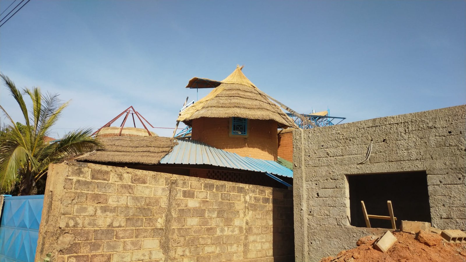

La structure de la deuxième case prend forme

ce matin, mise en place de la couverture de la deuxième case.
je n'ai plus de paille, il faudra fini l'arrière de la 2CV avant de pouvoir finir.
