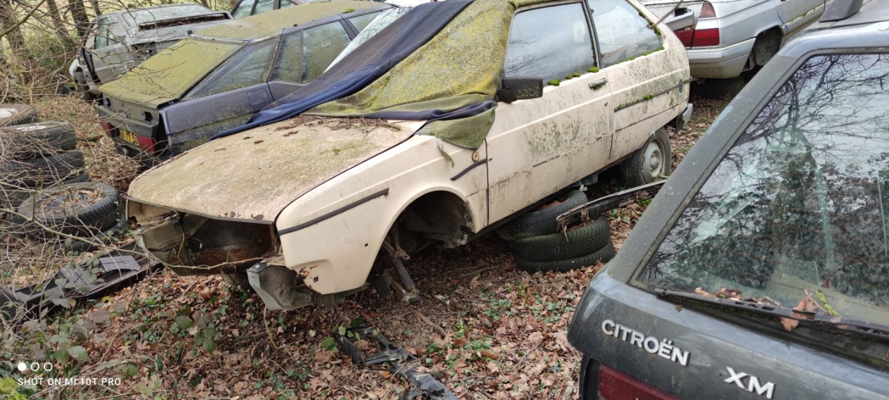

Messages : 895
Re: Le Katraplat Roumain
Dans la continuité de la recherche de pièces de rechanges, Denis et moi avons allégé de pas mal de kilogrammes cette épave d'AXEL qui depuis le temps qu'elle repose ici, ne devait pas se douter qu'elle pouvait encore donner autant.
Pour l'immortaliser
MI_05022023_082300.jpg[/attachment [attachment=0]MI_05022023_082418.jpg

Messages : 3049
les sièges que j'ai dans ma 4X4 proviennent d'une Axcel.
Messages : 6173
on l'a bien déplumé la pauvre !
Le Picasso était plein de pièces au retour...
Maintenant à toi Jacky pour tuner ton Axel de base :mrgreen: sors
