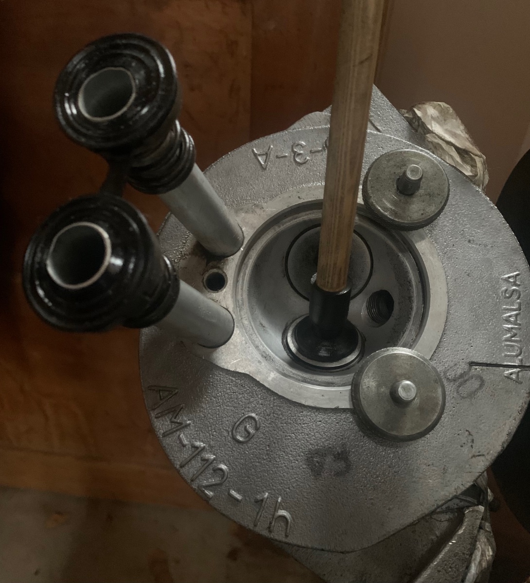

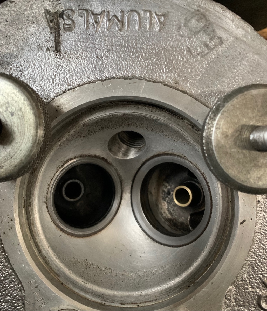

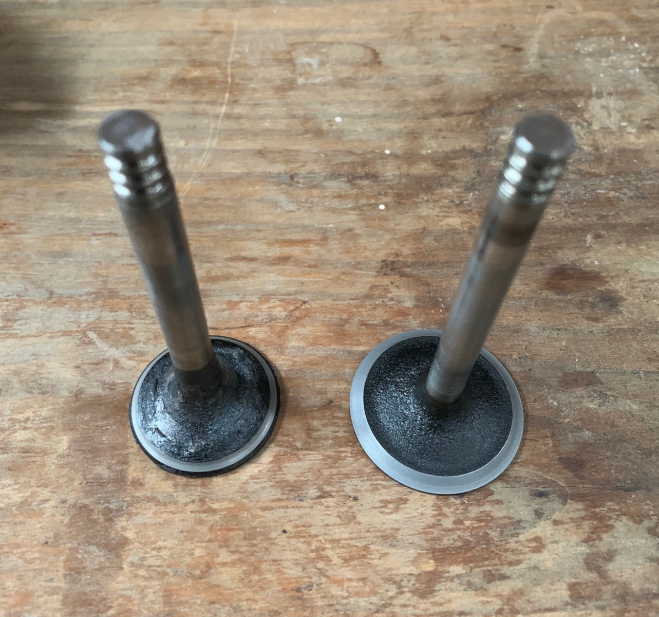

Après une longue pose j’ai repris les travaux avec le rodage des soupapes
Changement des joints lunettes
Puis la remise en place des cylindres en faisant très très attention au tubes enveloppe
Apriori l’opération a réussi, tout est en place

c'est très propre. bravo.
Messages : 3961
Re: Problème sur la 2cv
Oui bravo Christophe 👏
Messages : 931
Messages : 3053
C'est beau :okayd:
Messages : 895
C'est tip top ! Elle va être saine cette mécanique :clap:
