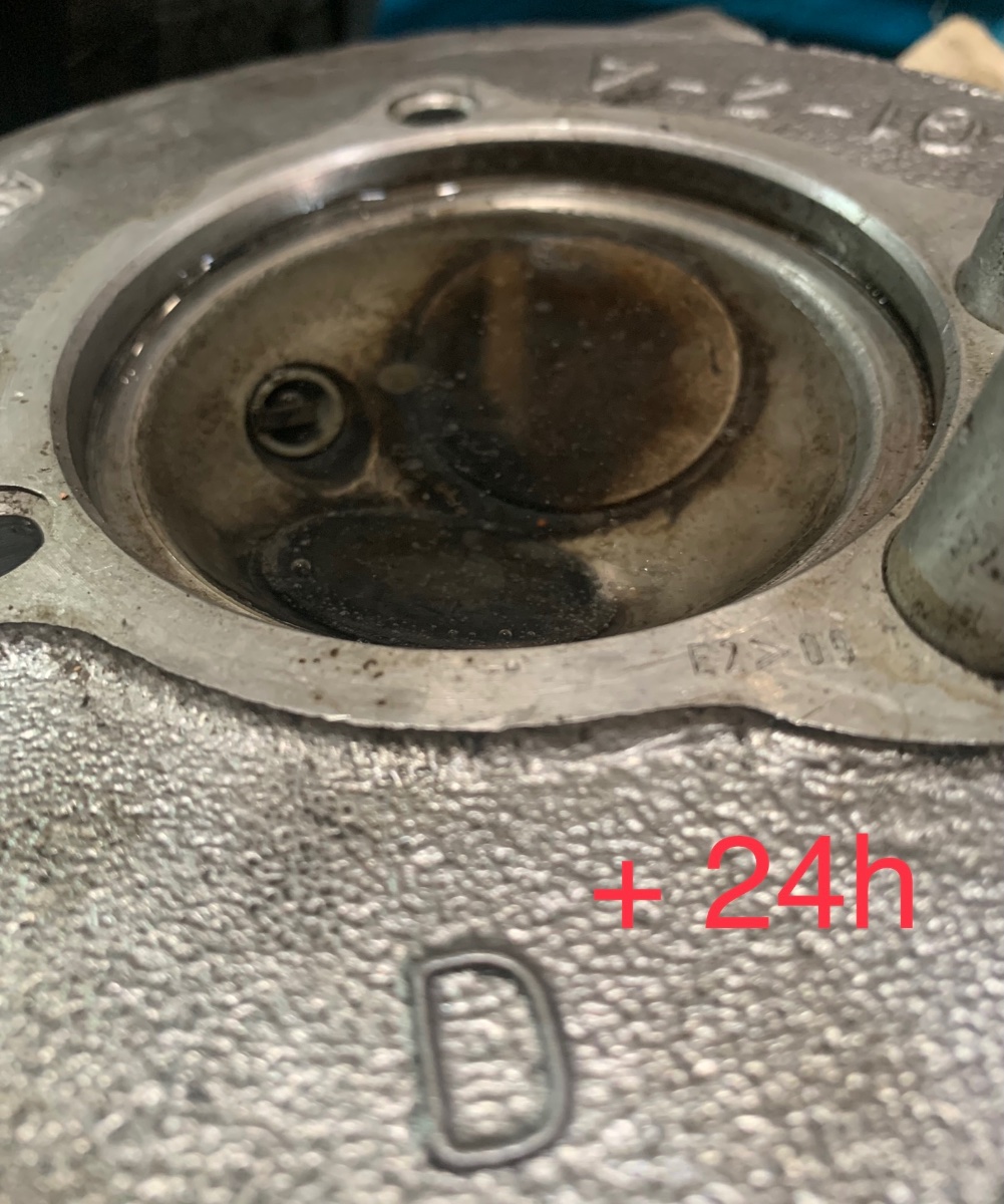

Messages : 891
Re: Problème sur la 2cv
J’ai fait un test d’étanchéité de culasse sur 24h
La D fuit
La G n’a pas bougé
