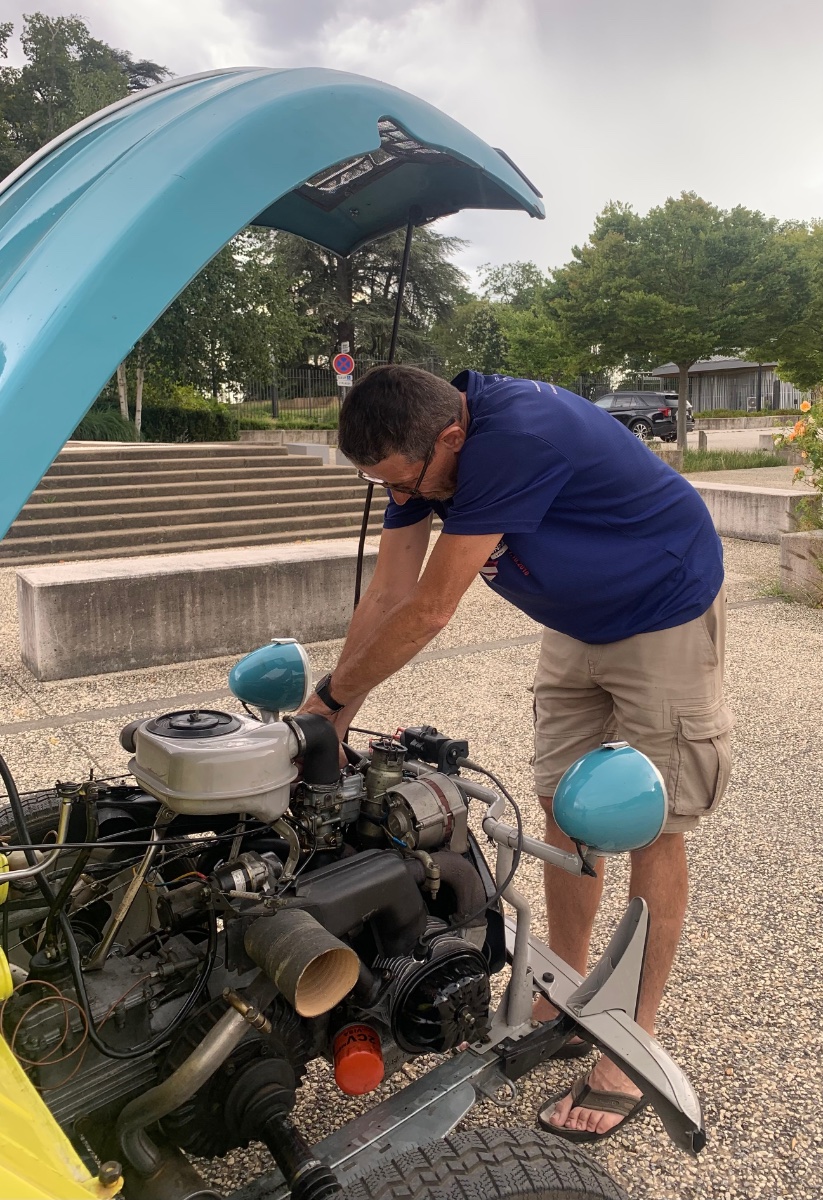

Bonsoir à toutes et tous
Cet après-midi, Jacques est passé inspecter ma 2cv récalcitrante
Après le contrôle des culbuteurs (bien réglés ) et divers conseils toujours utiles
Nous sommes allés faire un tour
Le moteur a des à-coups et le cylindre de gauche pourrait être fatigué
De plus côté droit un bruit de cliquetis que je pensais être dû aux culbuteurs mal réglés se fait bien entendre même sans un vrai stéthoscope
Quoiqu’il en soit pas de panne sur le trajet mais une incertitude persistante
Je vais tout remonter et advienne que pourra…

Re: Problème sur la 2cv
pour résumer:
- bruit de claquement (autre que culbuteur) coté droit: hypothèse: axe de piston avec du jeu??? (en bleu sur plan)
- combustion qui se fait mal au ralenti coté gauche: hypothèse, fuite d'huile entre guide de soupape d'échappement et culasse. (en rouge sur plan) Ce qui entraine la fumé en reprise, car l'huile, au ralenti, perturbe la combustion, donc l'huile s'accumule, et brule à la reprise. (c'est l'hypothèse que j'ai sur ma Le Patron coté droit).

Personnellement, j’étais tellement content d’être rentré avec mon problème réglé que … j’en ai lavé la voiture
C.
Comme quoi, quand on a détecté que le cylindre gauche était inactif au ralenti, on aurait du inverser les fil de bougies pour voir si ça passait coté droit, ou ça restait voté gauche.
Une bonne leçon pour moi, qui apprend, même à 60 ans, comment détecter les pannes.
C'est vrai que j'ai des fils d'origines sur mes voitures, et je n'ai jamais eu ce type de problème.
Je vais faire le test sur ma Le patron, dès aujourd'hui. mais contrairement à toi, je n'ai le problème de cylindre inactif, uniquement à froid, et au ralenti. elle marche super bien en roulant.... mais on ne sais jamais.
Ce n'est pas le même problème sur ma Le Patron. en changeant le câble, le moteur continu à tourner sur 1 cylindre au ralenti, à froid.
