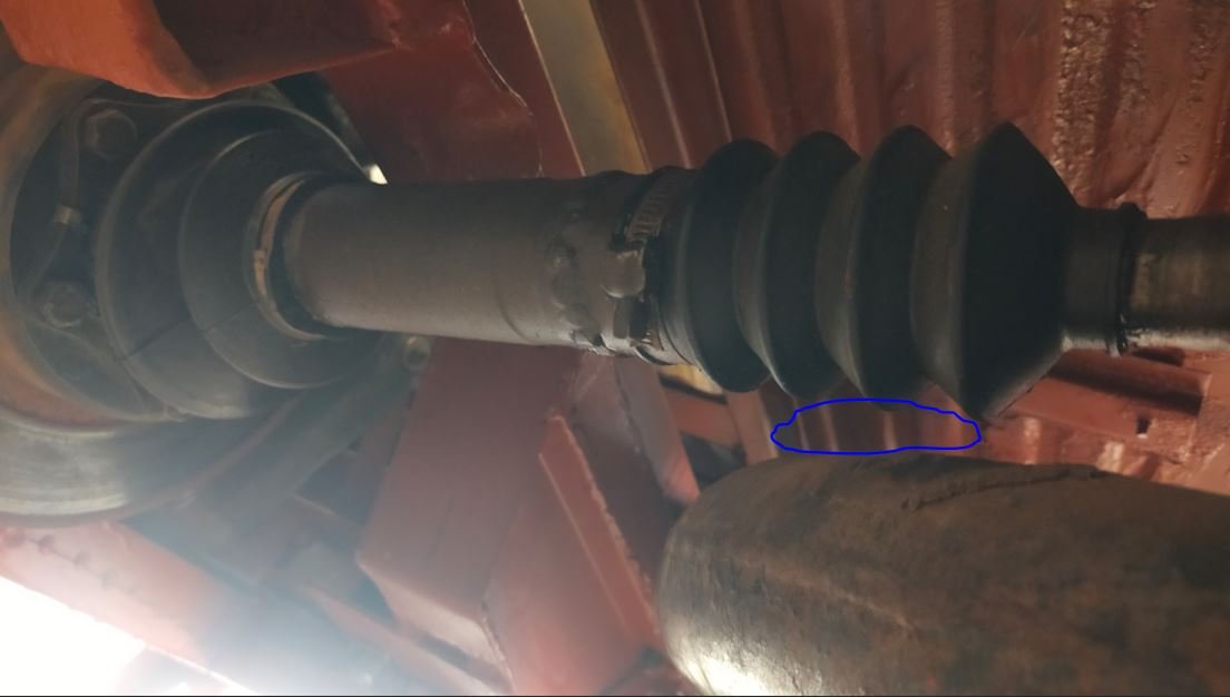

Aujourd'hui, j'ai fini les soudures de mise en place.
Puis j'ai simulé la position des maxi des roues, en prenant en compte le réglage des tirants tel qu'il étaient quand j'ai récupéré l'acadiane, et l'espace entre les 6 spires des ressorts que j'ai mesuré à 20 mm
donc la compression des ressorts maxi est de 6 x 20 = 120 mm.
J'ai vérifié qu'a cette position maxi, le cardant de touchait pas le bras ni le châssis
J'ai tracé le profile du caisson acceptable de chaque coté

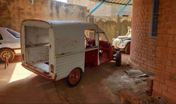

Re: mon Acadiane 4X4

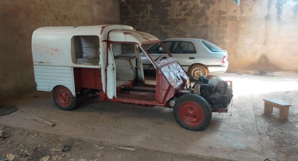

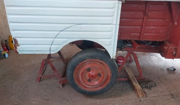

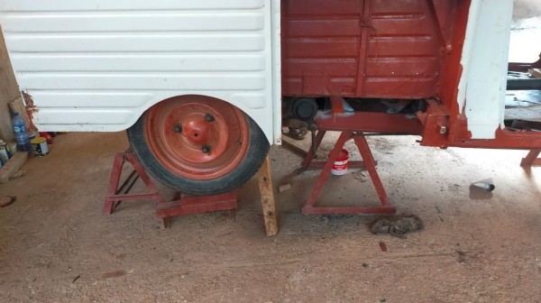

une fois cette manip faite, j'ai posé l'acadiane sur 4 roues.
ce qui lui a permis de se dégourdir les cardans sur quelque mètre, afin de balayer la zone qui lui servira de repère pour l'hivernage.
et la voici, de nouveau sur cales, plus proche du mure, ce qui devrait permettre d'éviter d'être trop mouillé durant les fortes pluies

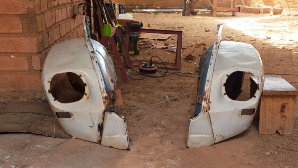

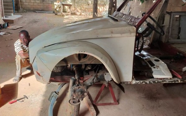

Ce matin, réflexion sur le montage de la partie avant pour que ce soit facilement démontable comme sur une 2CV

Tu m'avais parlé de faire un système pour arriver à retirer l'ensemble capot/ailes/face avant.
C'est vrai que ce serait pas mal, mais moi depuis le temps que je pratique le couple Dyane/Acadiane, je ne défais pas toutes les vis et les ailes comme je le faisais au début !
Tu dévisse les 4 vis qui relient les ailes à la face avant, les vis des tiges qui vont des ailes au châssis (pour avoir de la place en largeur), si elles y sont encore, et les 4 vis qui maintiennent la potence sur le dessus du châssis et c'est tout !
Maintenant en 15 minutes, c'est au sol !
Ce sera, il est vrai toujours plus long que sur une Deuch, mais c'est quand même plus rapide que de tout démonter les éléments un par un !
En tout cas beau travail sur cette Acadiane, que si j'ai bien lu sera un jour sur les chemins Français !?!?!
zoubi à bientôt !
mon objectif est 4 vis pour chaque ailes, comme sur la 2CV
et si besoin les 4 vis du cadre (potence)
Messages : 4712
Re,
Il faut aussi penser à la barre qui relie les ailes et sert de support à la roue de secours ! Cela peut gêner car elle est plus basse que le carburateur et son filtre, et il n'y a pas beaucoup d'espace pour lever l'ensemble !
Il faudra certainement supprimer le câble de réglage des phares, et faire une modification du système d'ouverture capot fixé sur l'aile gauche !
Et ne pas oublier qu'il faudra absolument être deux pour la manœuvre !
Mais, ça vaut le coup d'y réfléchir !
Messages : 4712
Re re,
Pour la potence, j'ai toujours pensé que l'on pourrait faire un système coulissant, mais je ne suis pas assez doué pour le réaliser, bien que je visualise bien le "truc" !

Effectivement je souhaite pouvoir mettre la roue de secoure sous le capot.
le cable de réglage des phase est déjà supprimé.
Par contre je compte garder le verrouillage du capot.
La potence basculante est une bonne idée: 2 gons à l'avant et 2 vis à l'arrière.
si je sort chaque ailes indépendamment, je peux le faire seul sans problème.

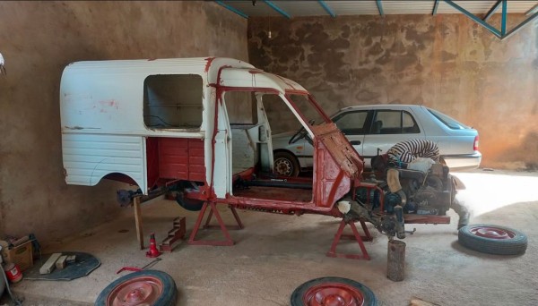

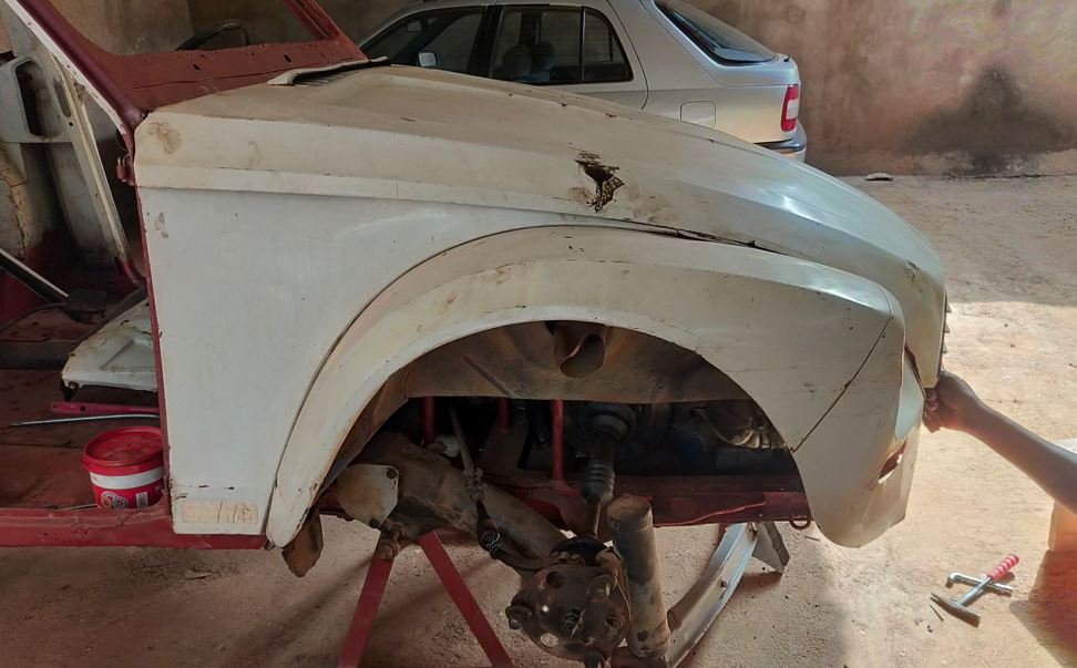

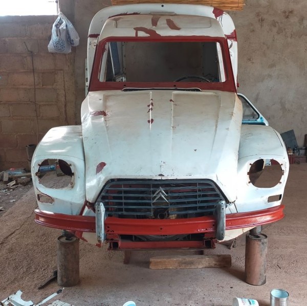

J'ai mis en place les ailes pour bien voir comment ça se goupille.
en conclusion, ma caisse, à l'avant est trop haute
Il faut que je monte le cadre avant d'environ 1 cm.
D'avoir resoudé les plancher sans avoir poser la caisse sur le châssis était une mauvaise idée.
Normalement, je ne fait jamais ça, mais je me suis laissé emporter par le carrossier.
Il va falloir bricoler pour ajuster tout ça.

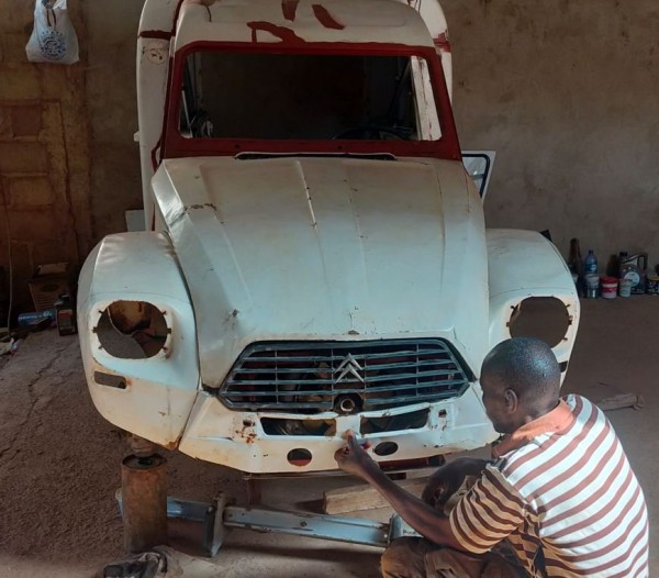

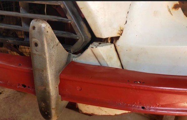

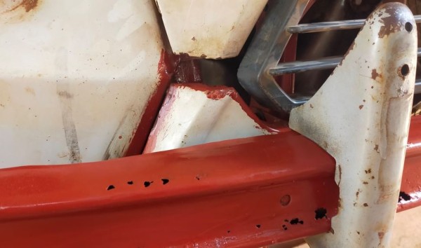

Aujourd'hui, coupe de la jupe sous parechoc et soudure des coté avec les ailes
pour la partie du milieu, qui supporte la calendre, je pense la rentre solidaire des pattes de fixation du parechoc.
Si j'y arrive, je pense positionner la grille support de manivelle de la 2CV.
Donc je n'aurait qu'a prévoir le tenu de la calendre, sans le trou de manivelle.
Pour la protection du bas, j'ai de toute façon le ski en tôle qui par du parechoc et va dessous le châssis.

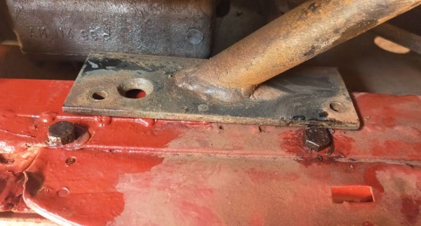

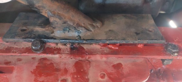

mise en place des bares de renfort entre caisse et châssis:
effectivement, les trous ne tombe plus en face.
coté gauche un bon cm de décallage.
coté droit, encore plus
la caisse est certainement trop haute, mais il est aussi probable que l'avant du châssis ne remonte pas assez haut.
j'ai callé avec un bon cm le cadre avant et j'ai fait le montage du parechoc et des ailes.
ça se présente pas mal.
mais les ailes restent encore trop basses par rapport au capot.
C'est vrai que quand j'ai refait la partie avant du châssis, je n'ai pas fait de gabarit, j'ai fait le coté gauche (qui était cassée) et me référent au coté droit, puis j'ai refait le coté droit identique au coté gauche.
bref, pas simple sans un bon gabarit.
je suis bon pour faire des calles sous les supports moteurs et sous cadre.
ce sera pour l'année prochaine, et uniquement après avoir finalisé le positionnement de la caisse.

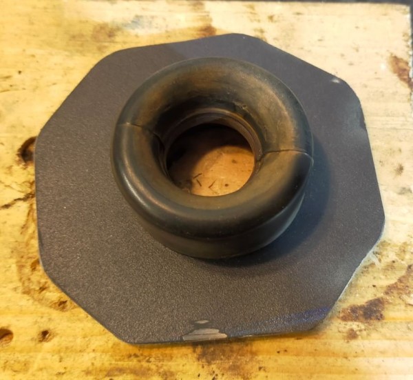

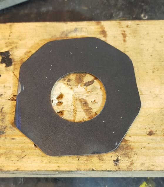

aujourd'hui, j'ai découpé la tôle que je vais souder autour du tube de direction.
J'ai amené à Lyon le caoutchouc de protection.
tôle découpé avec le trou
avec le joint monté
avec le joint monté
Une fois la caisse à sa position définitive, il suffira de le souder sur le plancher pédale.
Je ne pense pas que sur place, j'aurai réussi à faire un trou aussi parfait.

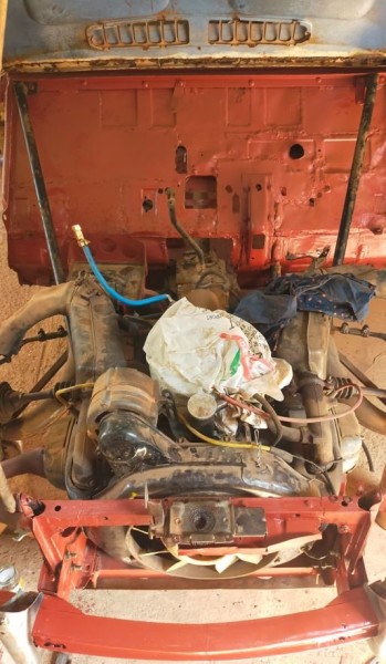

Maintenant que la 2CV tourne, je peux passer du temps sur l'acadiane.
Ce matin, grand déballage et suppression de toute la poussière accumulé depuis 1 ans.
