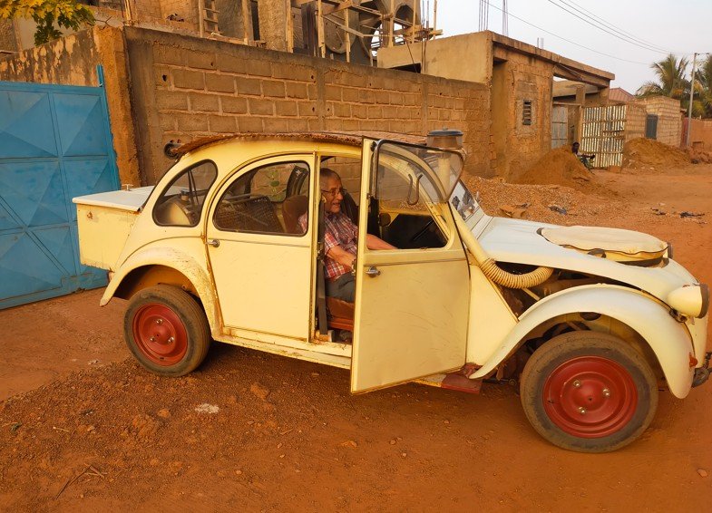

Re: Ma 2CV 4X4

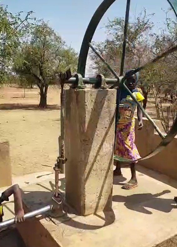

Hier, je suis aller visiter des forage avec pompes manuelles installé par une association de Chazay d'Azergues.
sur la route de Gadghin
Le pont vraiment pas très large à tenu. On m'a dit que les voitures ne passe jamais par ce pont.
mais comme la 2CV n'est pas une voiture mais un art de... je suis passé sans problème.
C'est vrai qu'il n'est pas du tout large.
Les pompes Volonta que nous avons visité

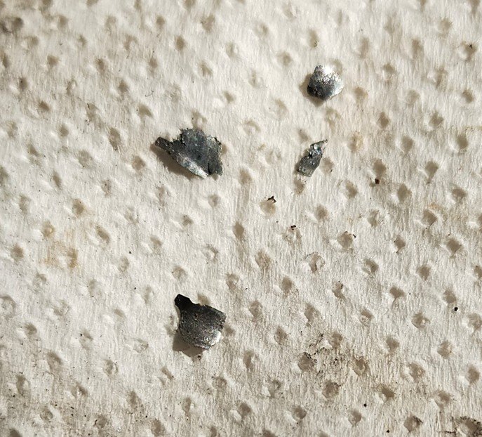

Cette semaine, je me consacre à ma 2CV.

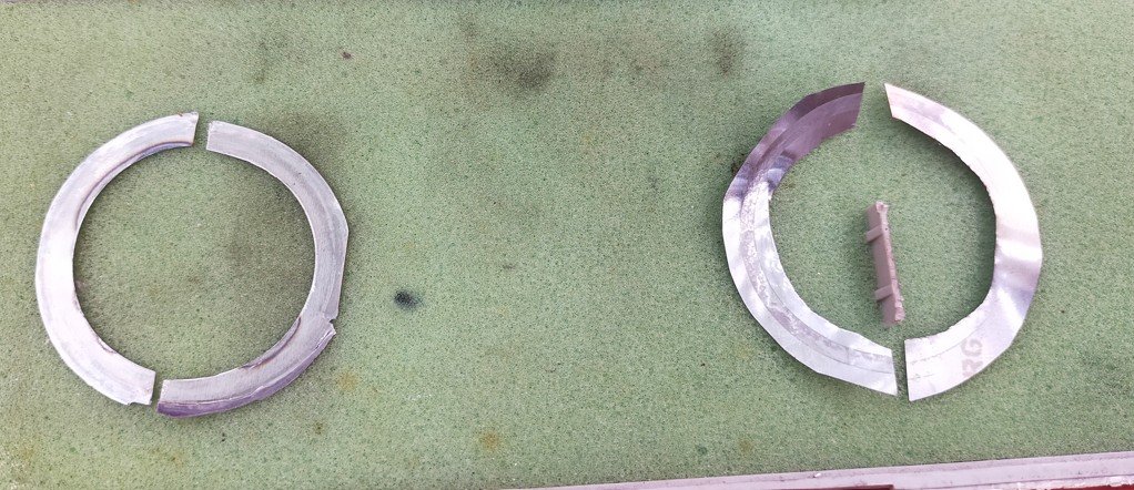

Si vous avez de la mémoire, l'année dernière, lors de la vidange de la boite et du crabot, j'avais trouvé des particules métalliques sur les amants coté boite et coté crabot.
Après l'enquêtes durant les différents meeting en France, le plus probable et que c'est un des clinquant entre les roulement arrière et la plaque bride qui est partie en morceau. et passé à travers le roulement.
Le seul symptôme en roulage est que la première saute en cas de fort couple, et que en vitesse, il y a un léger bruit au crabots, comme si il n'étaient pas assez écarté.
Bref, je démonte l'arrière de ma boite cette semaine.
J'ai fait une nouvelle vidange, et j'ai trouvé de nouveau quelques particules, coté boite, mais beaucoup moins.

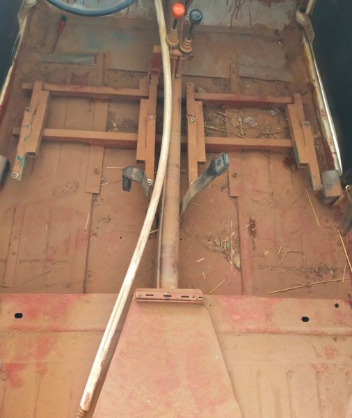

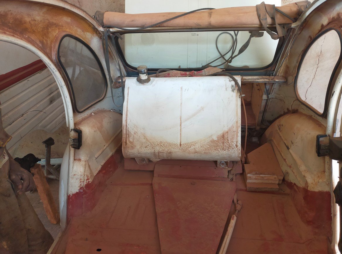

Je vais profiter des 2 semaines avant mon retour, pour faire changer la mousse des mes sièges qui à maintenant 30 ans.
une fois les sièges retiré, c'est fou ce qu'il peut y avoir sur le plancher
Je vais en profiter pour bien nettoyer tout l'habitacle.

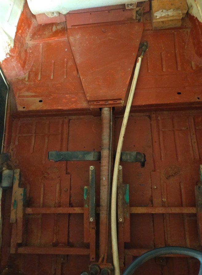

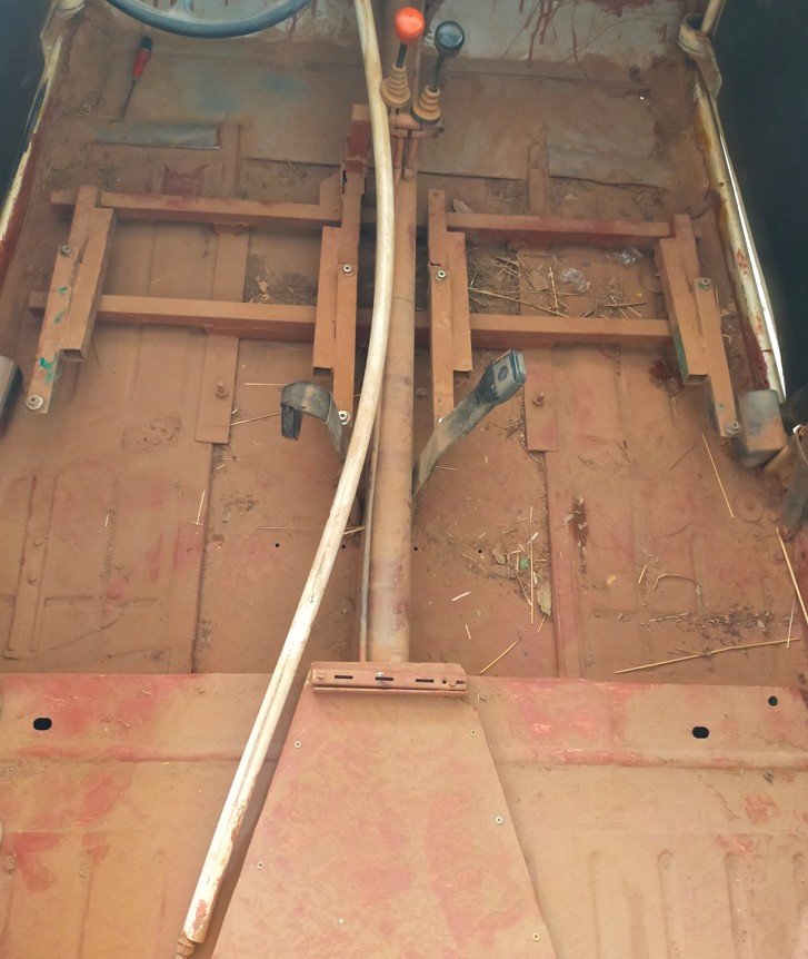

Re: Ma 2CV 4X4
ça y est, tout est propre:

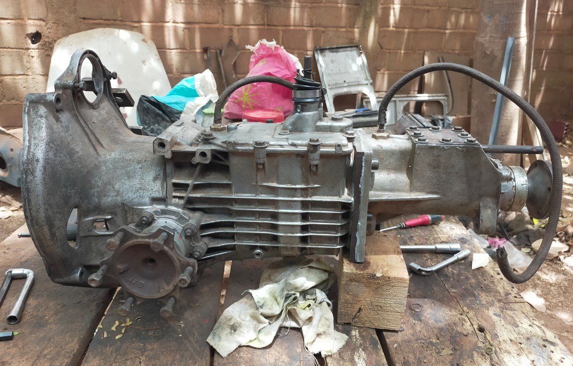

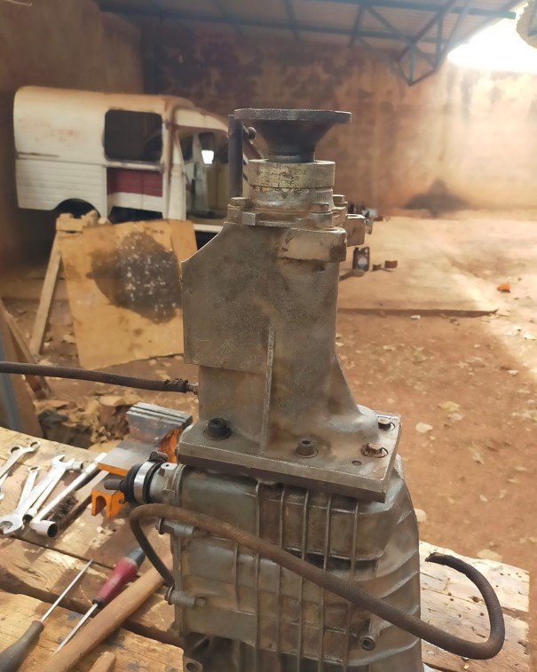

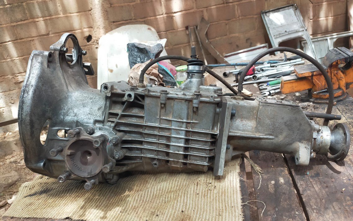

Re: Ma 2CV 4X4

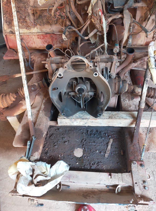

avancement de ce matin:
Sortie du moteur
Sortie du moteur
sortie de la boite
sortie de la boite

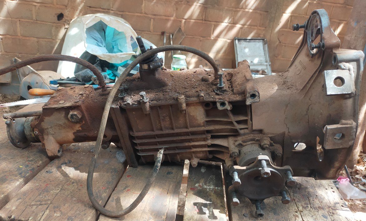

boite posé sur l'établis

Vidange de la boite de crabotage et je retrouve les même particules sur l'aimant.
La boite est maintenant propre.
Demain je désolidarise la boite à crabot, et je pourrai confirmer la provenance des ces particules.

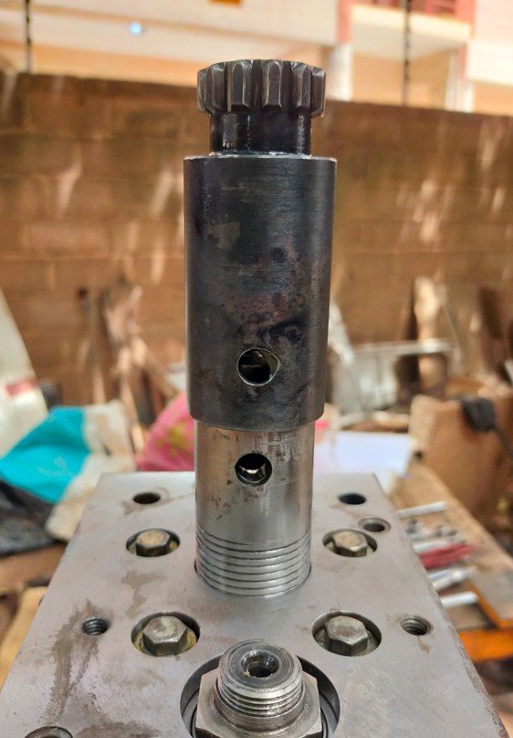

Re: Ma 2CV 4X4

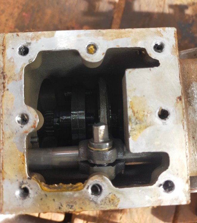

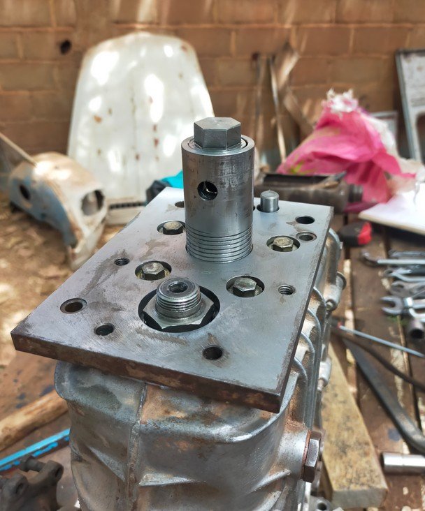

J'ai commencé par ouvrir le couvercle du haut.
il permet seulement le réglage de la fourchette du crabotage. donc finalement inutile pour le démontage.

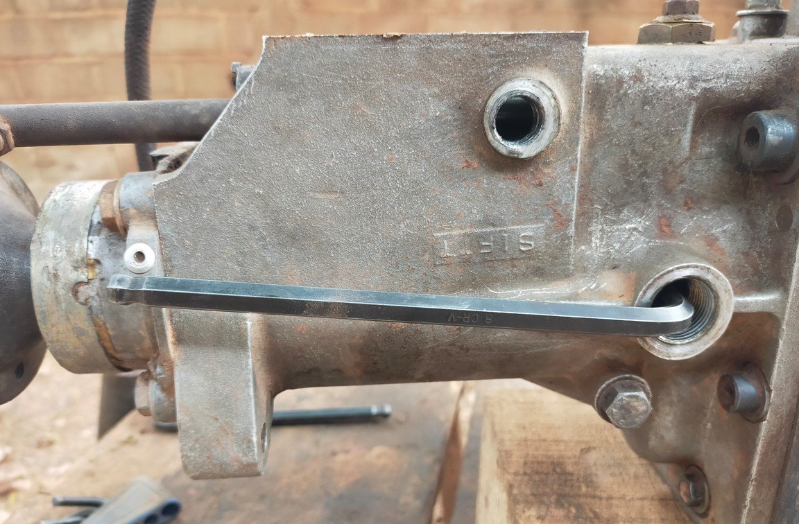

J'ai dévissé l'écrou qui fixe le tube crabot par le trou

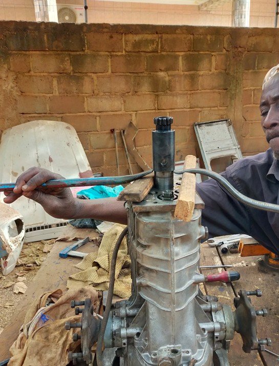

verticalisation de la boite, pour démonter la boite de crabotage.

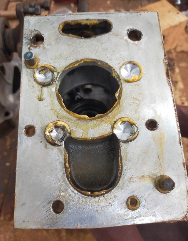

Re: Ma 2CV 4X4
Une nouvelle particule sort avec une des vis.
Boite de crabotage retiré.
boite principale avec le pignon de crabotage qu'il faut maintenant sortir

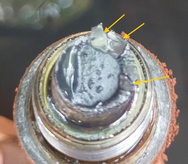

Re: Ma 2CV 4X4

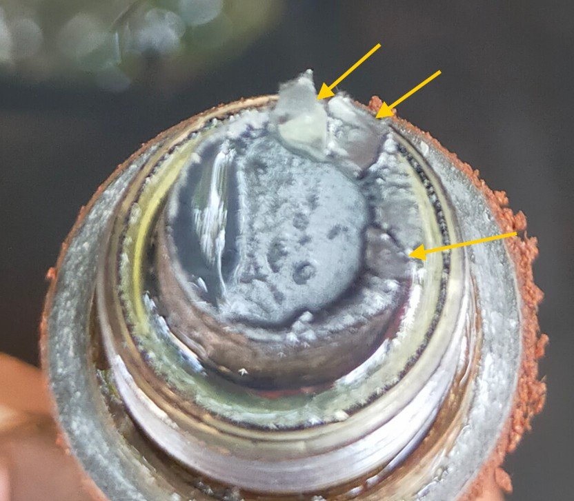

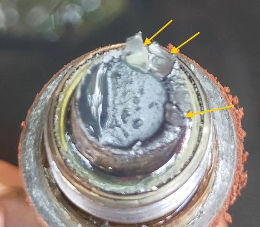

L'effort est tel qui faut 2 levier pour l'évacuer.
Par contre, l'effort est récupéré par le roulement, qui est ici à simple rangé de bille donc pas vraiment super.

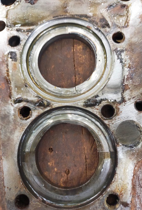

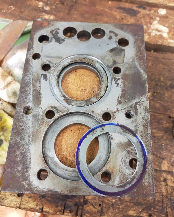

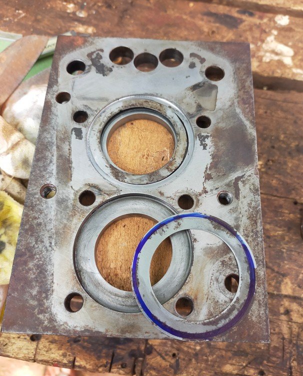

Une fois la plaque retiré, je constate que c'est bien les clinquants de calages qui sont partie en morceaux. C'est Alan Blondeau de la boite à deux pattes, qui m'avait indiqué que c'était probablement des morceaux de clinquants que j'avais récupéré.
J'avais découpé ces rondelles dans de la bande, et donc c'était des demi rondelles.
probablement une très mauvaise idée.
la voiture à fait 34 000 km depuis le précédents démontage.
Re: Ma 2CV 4X4
Sur les conseilles d'Alan j'ai récupéré des rondelles de clinquants sur des vieilles boites que j'avais en stock. par contre, il faut retoucher le diamètre extérieur, ce qui est beaucoup plus simple que de couper l'intérieur. Et cette fois, ce n'est pas des demi rondelles, mais bien une rondelle complète.
En 2003, j'avais mis une rondelle de 0.40 mm, et cette fois j'ai mis 2 rondelles de 0.20 mm coté haut
Coté bas, j'avais mis une rondelle de 0.05 mm, après avoir bien mesuré, et vu que mes rondelles de 0.07 mm n'étaient pas super neuve, j'ai préférer ne rien mettre. J'ai vérifié que le roulement était bien bloqué.et au moins je n'aurais pas de particules plus tard. Le risque, c'est que le roulement finisse par tourner, mais j'ai pris le risque.
Pour le roulement du haut, on m'a conseiller de le remplacer par un roulement à double ranger de bille. (les boites d'anciennes étaient comme ça), mais ça nécessite d'usiner le pignon qui est à l'arrière. de plus j'en avais acheté un chez les revendeurs de la place, et Alan m'a indiqué que les dimensions n'étaient pas les bonnes. bref, je ne change rien. la boite tournait bien, et maintenant, je sais d'où venaient les particules. donc on verra plus tard si je pars dans une grosse rénovation / modification.

Boite de nouveau assemblée

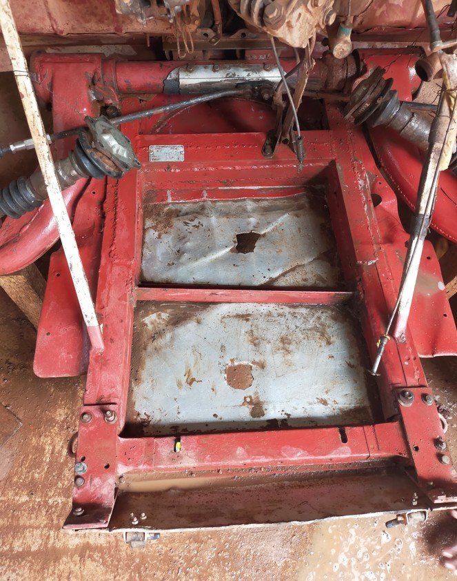

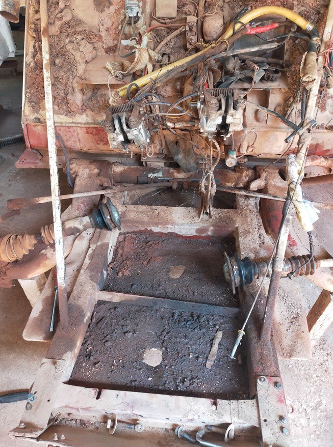

en parallèle, j'ai profité que la place était libre pour faire le grand ménage du châssis avant.

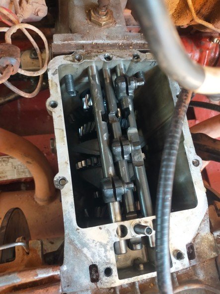

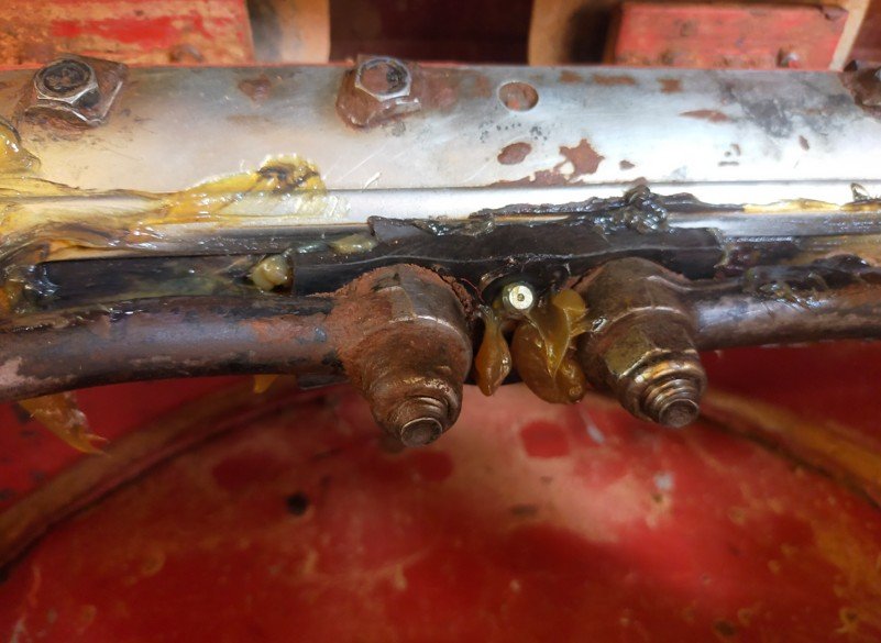

Ce matin, j'ai profité de l'absence de la boite pour faire un bon graissage de la glissière de crémaillère.
Ensuite j'ai remonté la boite tranquillement.

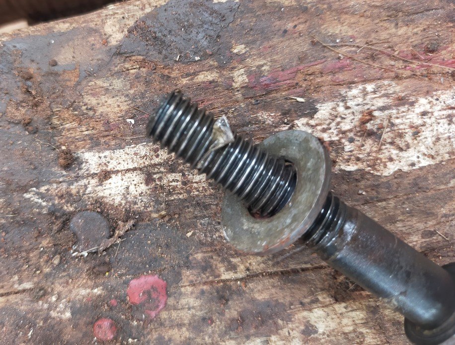

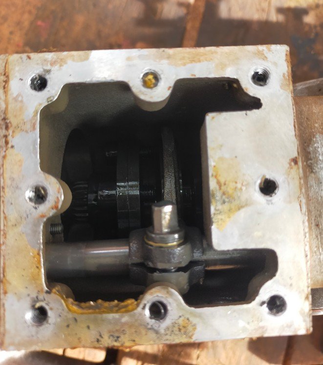

C'est en montant le levier sur le couvercle, que j'ai constaté que la boite était bloquée. Impossible de passer les vitesses.
Pensant n'avoir rien touché à la boite elle même, je n'ai pas pensé à vérifier quand elle était sur l'établis. J'ai probablement bougé par mégarde la tige de fourchette 2ème 3ème.
Capture d’écran 2026-03-19 135334.jpg (66.24 Kio) Vu 12884 fois
bref, j'ai ouvert le couvercle afin de repositionner la tige qui avait bougée.
Maintenant, c'est OK. mais je n'ai pas trop avancer ce matin.
