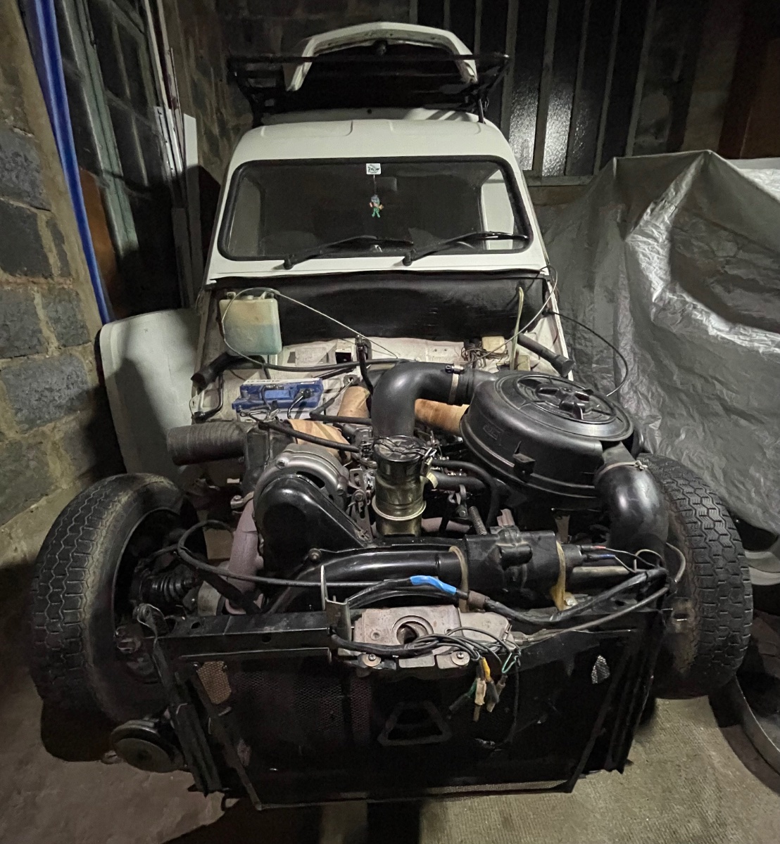

Donc du coup hier, ressorti de moteur
pour recherche d’étrangeté qui pourrait expliquer le soucis
Messages : 1112
Re: Mon acadiane
La seule chose que j’ai remarqué est le câble qui était proche de se décrocher
Mais également cette écart sur l’assemblage du bas moteur/boite
Il y a une rondelle côté bas gauche face moteur et pas de l’autre côté

Re: Mon acadiane
Je sais qu'il n'y a que deux entretoises pour le centrage, mais effectivement il y a un problème ......
Messages : 463
Re: Mon acadiane
Pour moi il n'y a pas de rondelle entre la liaison moteur et la boite, sauf coté écrou.
Le câble devrait être dans le fond de la fourchette,et donc n'est pas tendu c'est peut être qu'il est trop long . je crois qu'il y a 2 tailles de câble, éventuellement j'en ai un disponible pour essai.
Pour moi la pièce d'arrêt doit être encastrée dans la fourchette.
la position de la pédale est elle a 130mm du plancher?
je suis à Lyon centre si tu veux un deuxième regard, je peux me déplacer.
Messages : 3549
Re: Mon acadiane
Les rondelles c'est bizarre.
Pour moi il y a que quand il y a un embrayage centrifuge, car plus épais, qu'il y a des entretoises entre le moteur et la cloche d'embrayage.
Et surtout pourquoi des rondelles que d'un seul côté ce qui fait que l'alignement moteur boîte n'est plus bon...
Je remonterai sans les rondelles.
Re: Mon acadiane
Je pense comme Didier.
Messages : 1112
Re: Mon acadiane
Après une pause ce week-end pour raison de nationale 205, je vais reprendre cette affaire
Pour cette rondelle, je ne sais pas depuis quand elle y est mais vais bien sûr suivre vos conseils et remonter sans

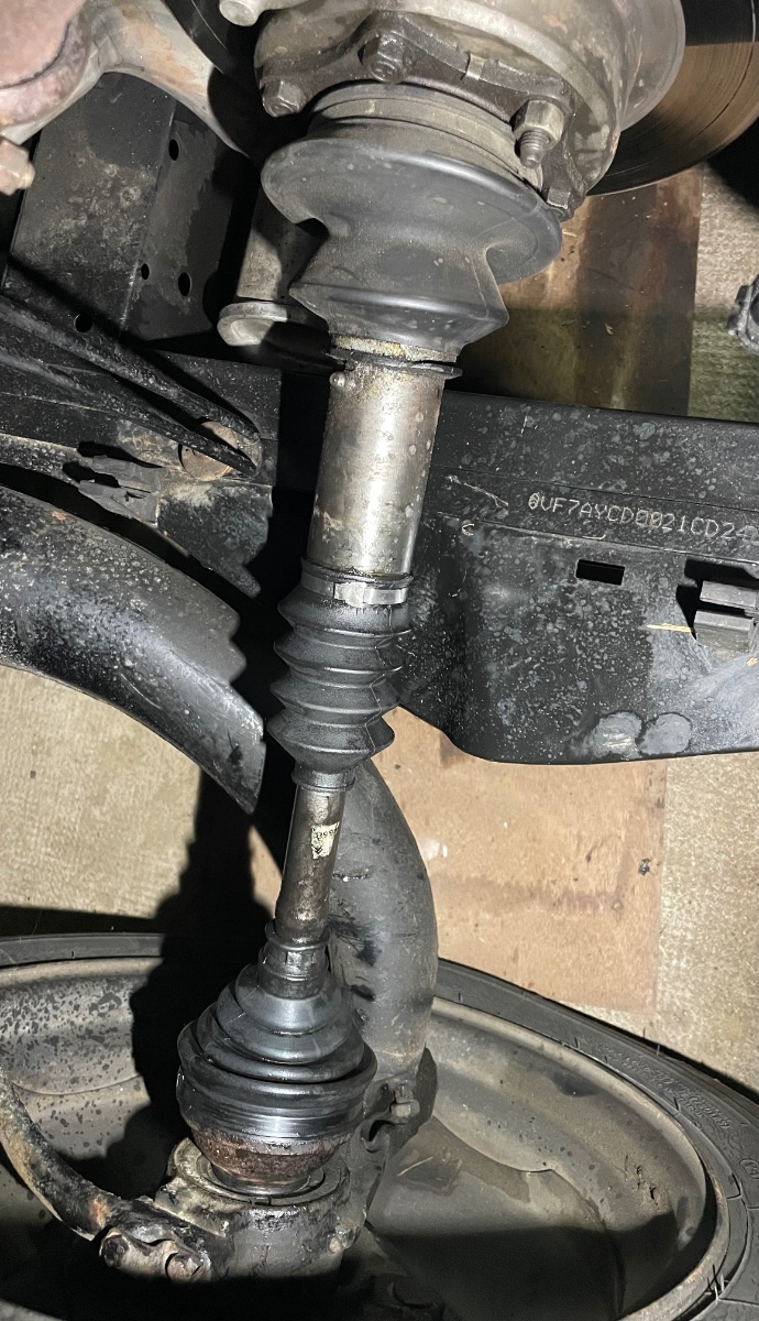

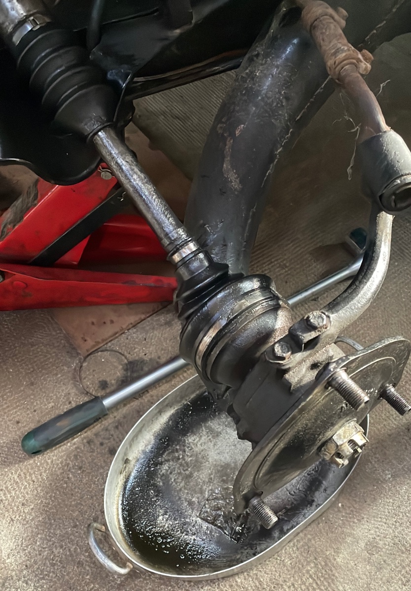

Hier pendant que certains regardaient le ciel, je m’attelais à reposer l’ acadiane sur ses roues
Messages : 1112
Re: Mon acadiane
Maintenant que le moteur et soufflets de cardans ok

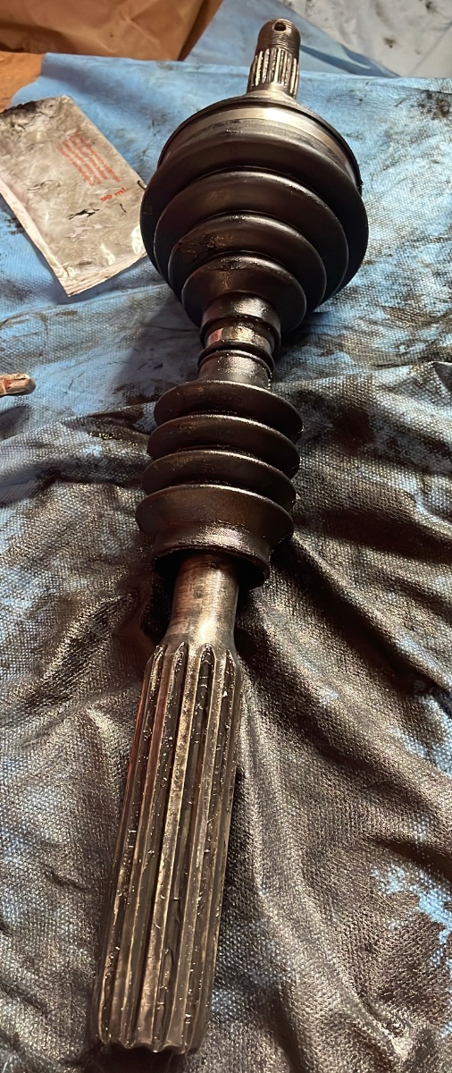

Re: Mon acadiane
L’acadiane a repris le boulot ce matin
J’en ai même profité pour ramener un double
souvenir pour la Dauphine

Messages : 3549
Re: Mon acadiane
Qu'entend tu par : " ramener un double " ?
Messages : 1112
Re: Mon acadiane
Didier a écrit : ↑18 août 2026 15:58 👍
La bleue était cachée dans la rouge, je l’ai vu qu’au nettoyage
