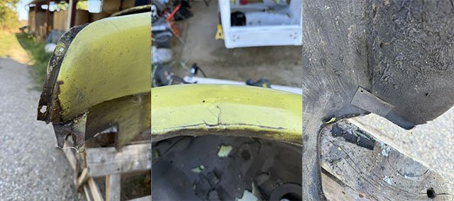

C'est pas tout de s'occuper de la caisse, y'a plein d'autres morceaux qui ont des trous des bosses des déchirures, quelle misère :shock:
aujourd'hui les 2 ailes arrière
Messages : 462

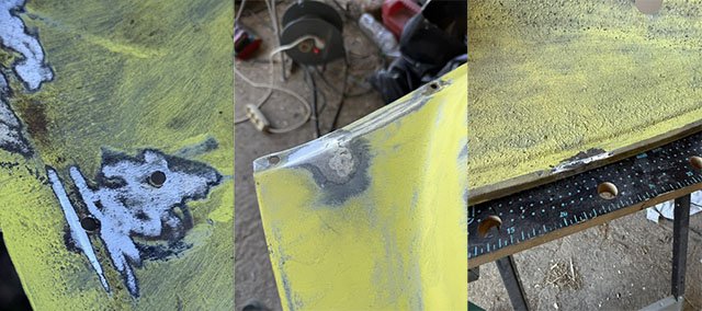

Vendredi, je commence une aile avant
c'est encore la misère , et en plus c'est blindé de blackson :pleure:
le mieux serait de refaire les toles coté attache habitacle, défaire les points et remettre les 2 pièces mais avant en faire un dessin (quelqu'un aurait il le gabarit?)
