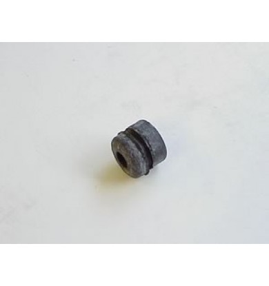

c'est bien des roulements de bras

un indice
se trouve ou on (conserve les aliments au frais)

sa ressemble à un coussinet, mais normalement le bronze à une couleur plus claire... ou c'est ton éclairage...
Je ne vois pas trop le coup des aliments... il n'y a pas de frigo dans une 2CV.

J'imagine que l'allusion au frigo signifie que la pièce se situe vers le refroidissement de la voiture. Un rapport avec le ventilo ?

ça ne serait pas les petits bouts de caoutchouc qui protègent les tuyaux d'arrivée d'huile des carters du rechauffeur?

Re: qui suis je ?
je valide la réponse
par frigo j'entend le réfrigérateur d'huile
donc ce sont les petits embouts en caoutchouc a chaque extrémité du radiateur d'huile

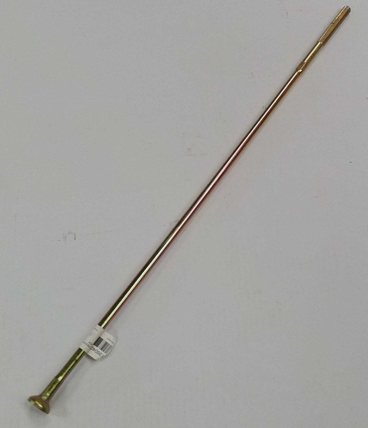

Une tringle d'accélérateur sur une ancienne??

Une précision, pour les embout de caoutchouc, on peut appeler ça des joints. ils servent à l'étanchéité entre le carter et le tube.
Pour la photo de ce jour, c'est un un tirant de suspension neuf (encore l'étiquette) dont la partie en tulipe est à l'intérieur du pot du suspension et se loge dans une rondelle sur laquelle prend appui le ressort.
L'autre extrémité avec filetage, se vis dans la chape de suspension qui est autour des couteaux de suspension qui sont agrafés avec les bras de suspension.
Bref, cette tige relie le ressort au bras de suspension.
on la tourne pour régler la hauteur de caisse.
Si elle casse, on est par terre.

Re: qui suis je ?
c'est ça

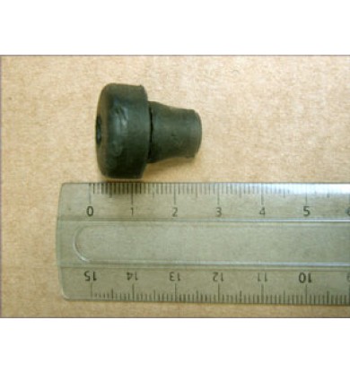

Re: qui suis je ?
c'est la caoutchouc qui est fixé sur le châssis et qui maintient le bas des ailes avant, pour les empêcher de vibrer ou de toucher une partie mécanique.
bref, en remontant l'aile, bien positionner dans cette pièce sinon risque de bruit.

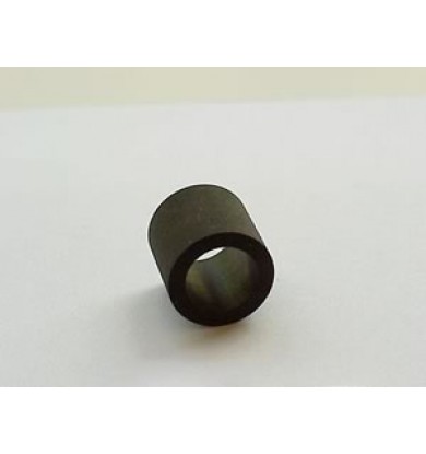

Re: qui suis je ?
Je sais, je sais
C'est le caoutchouc pour mettre la barre qui tient le coffre ouvert !! (Ca évite de se faire mal au doigts...)

Re: qui suis je ?
ça ressemble aussi au caoutchouc de levier de vitesse, entre la partie verticale qui sort de la boite et le levier propremant dit.
Mais ils sont plus symétriques.
Nathalie doit avoir raison.

Re: qui suis je ?
c'est exact jaques
se petit bidule sert pour le coffre et la bielette de levier de vitesse

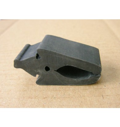

Re: qui suis je ?
Il me semble qu'il y en a 2 sur le par choc avant sur lequel vient s’appuyer le capot.
Les 2 qui sont fixés au capot pour s’appuyer sur les ailes sont plus petits, mais très similaires.
Il y en avait aussi il me semble sur les anciennes, sur des pattes soudées sur le chassie pour maintenir le bas des ailes. (le qui suis je du 3 décembre 11h 25 les a remplacé sur les modernes --> productivité (plus besoin de souder des pattes)

Re: qui suis je ?
c'est ça jaques
