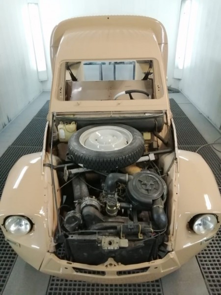

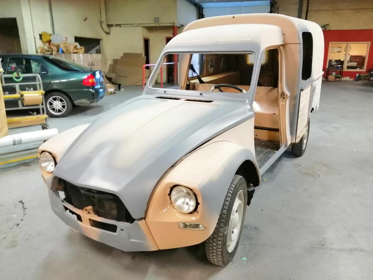

Tiens je ne savais pas que tu refaisais ton Acadiane !!! Les planchers ? Comme ça on ne voit rien d'alarmant !
Bonne continuation !
PS: pour faire plaisir à certain, tu as même mis deux photos de travers :clap: :clap:

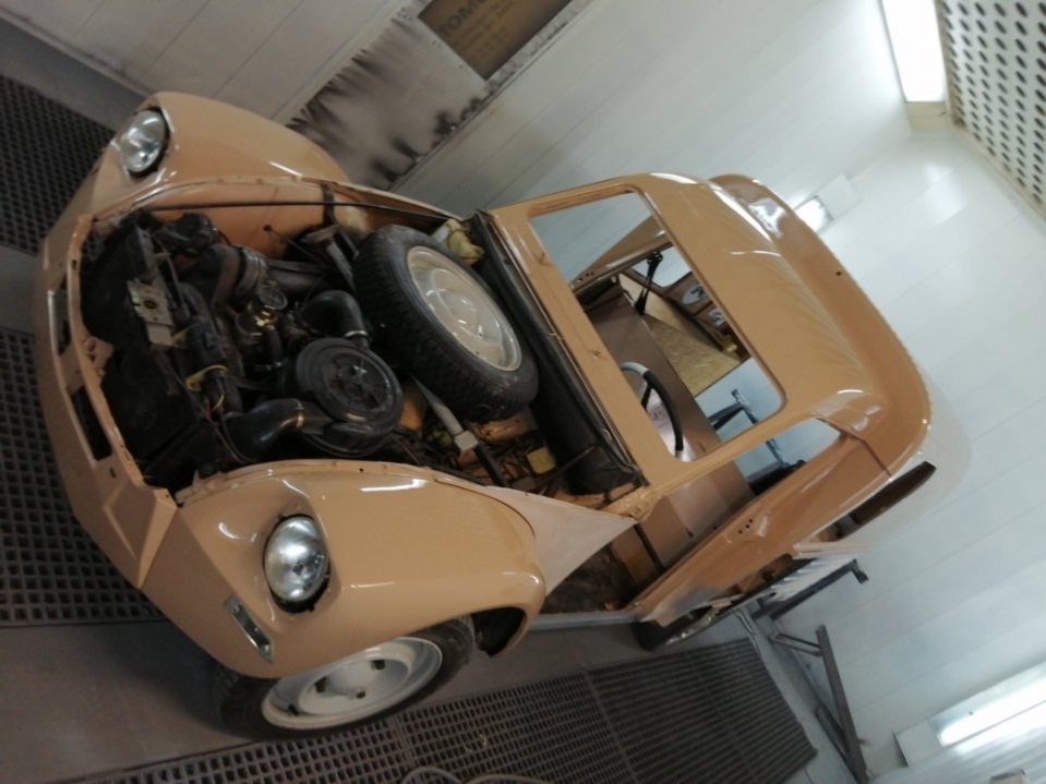

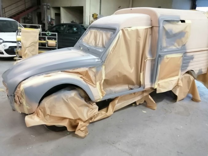

Concernant la baie de PB, vous me conseillez quoi ?
Réparation ou changement ?
Mon carrossier n'a pas l'air inquiet...
Messages : 4004
Re: Salut voilà mes autos !
Réparation...
Je préconise d'ajouter entre le joint et la tôle (coté extérieur) du joint silicone ce qui évite l’infiltration de l'eau et donc qu'elle stagne au points bas.
On peut aussi ajouter un petit trou au point bas pour éviter que l'eau stagne au cas ou elle finisse quand même à arriver.

Messages : 4004
oui sur les anciennes, il y a 2 mise à l'air de chaque coté donc vers l’extérieur.
Je préconise une ouverture vers le bas. donc l'intérieur de la voiture.
Messages : 6691
mais l'eau s'écoule où dans ces cas là ? :grattelatete:

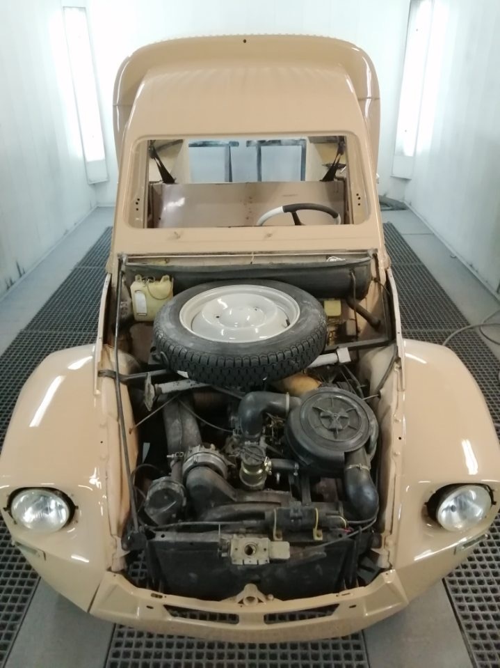

Messages : 4679
Tiens je ne savais pas que des Acadianes neuves se faisaient encore :?: :?: :?: :?:
zoubi M. le Président !
Messages : 4004
magnifique
Messages : 1092
Trop belle. (love)
Messages : 4610
Il reste plus que le bleu à faire maintenant, elle va être trop belle

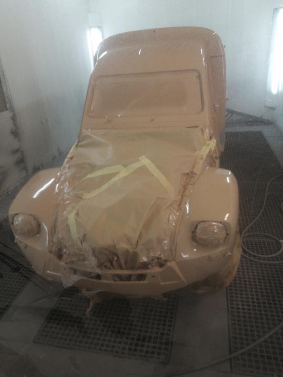

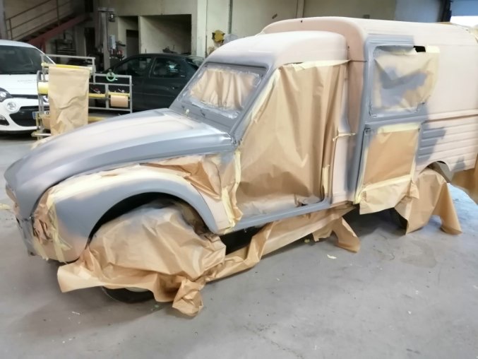

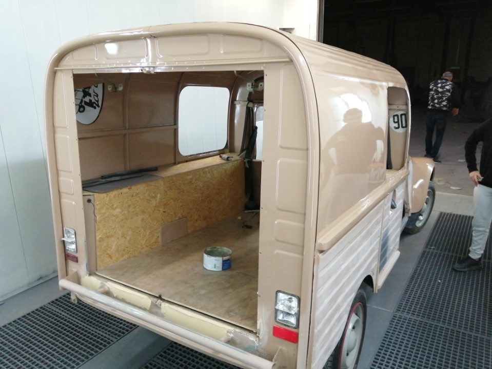

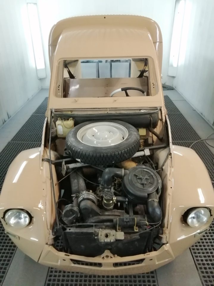

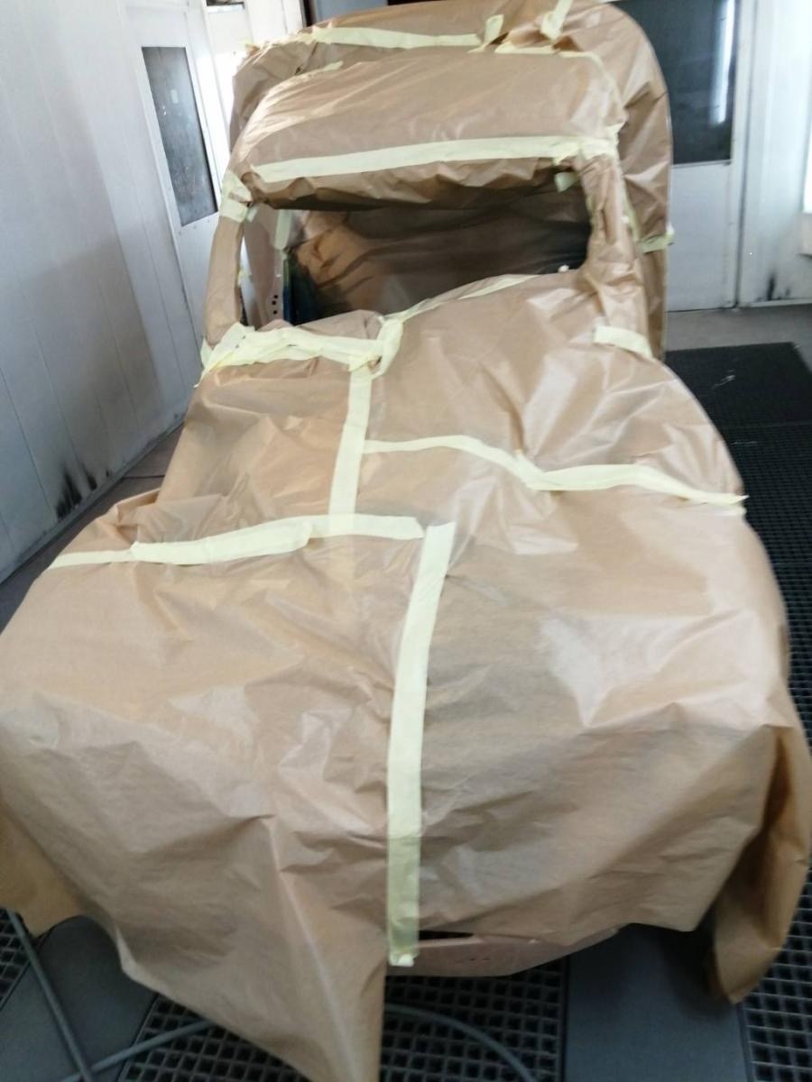

Mon peintre avait bien avancé, mais j'ai comme l'impression qu'il va finalement avoir du retard ...
Messages : 6691
Je suis impatient de voir ce que ça va donner avec le bleu ! Et de faire monter les jantes ;;
Encore - un peu- de patience ;;

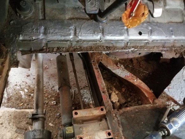

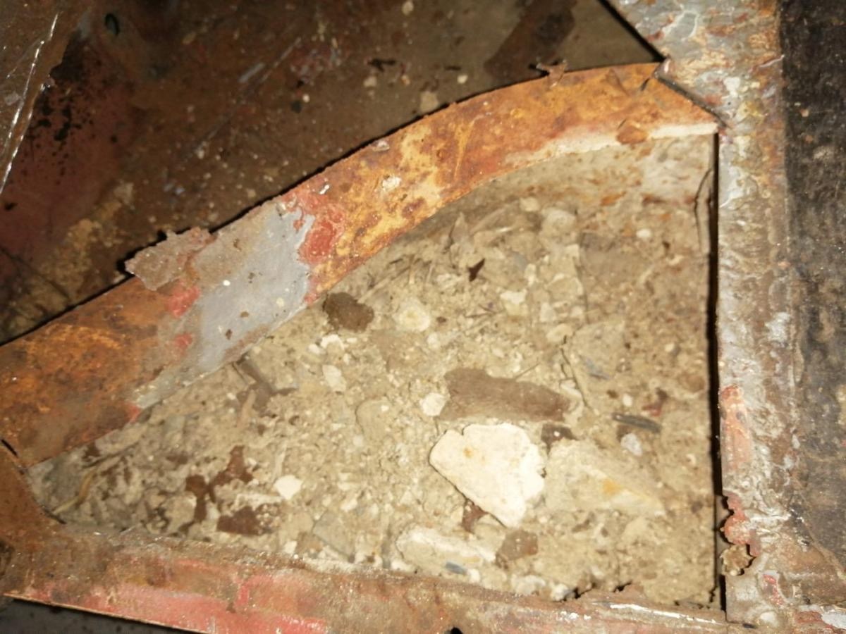

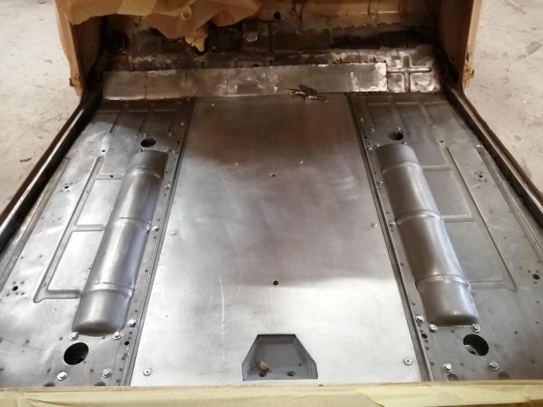

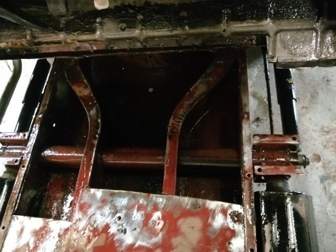

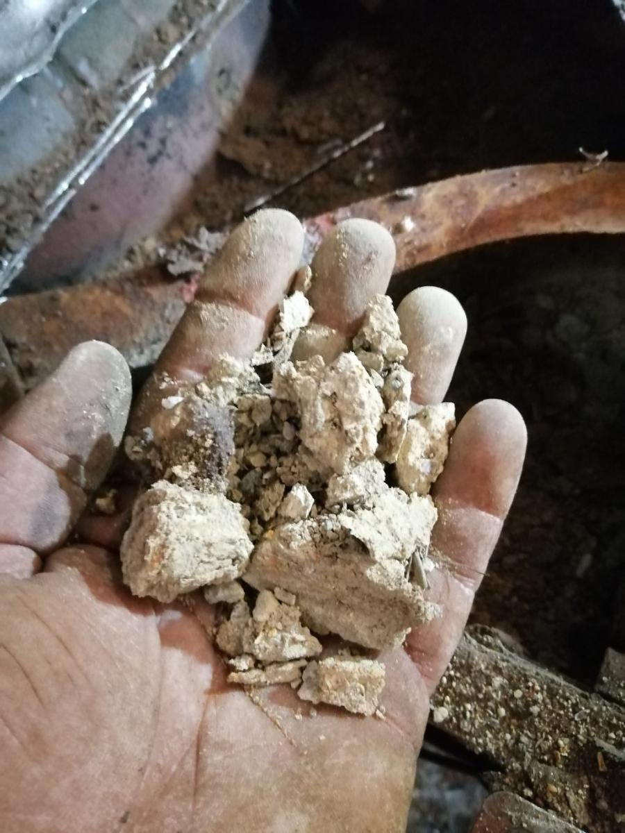

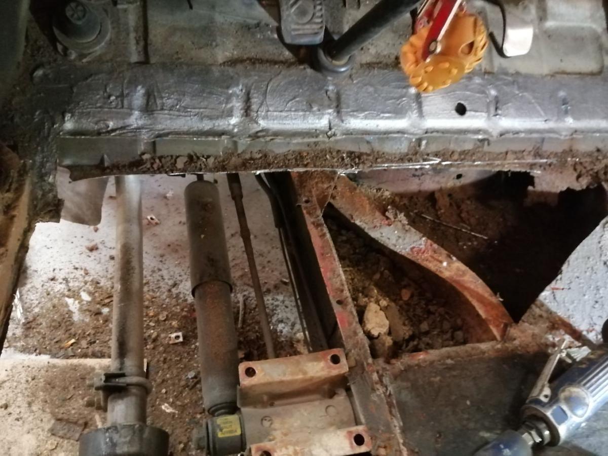

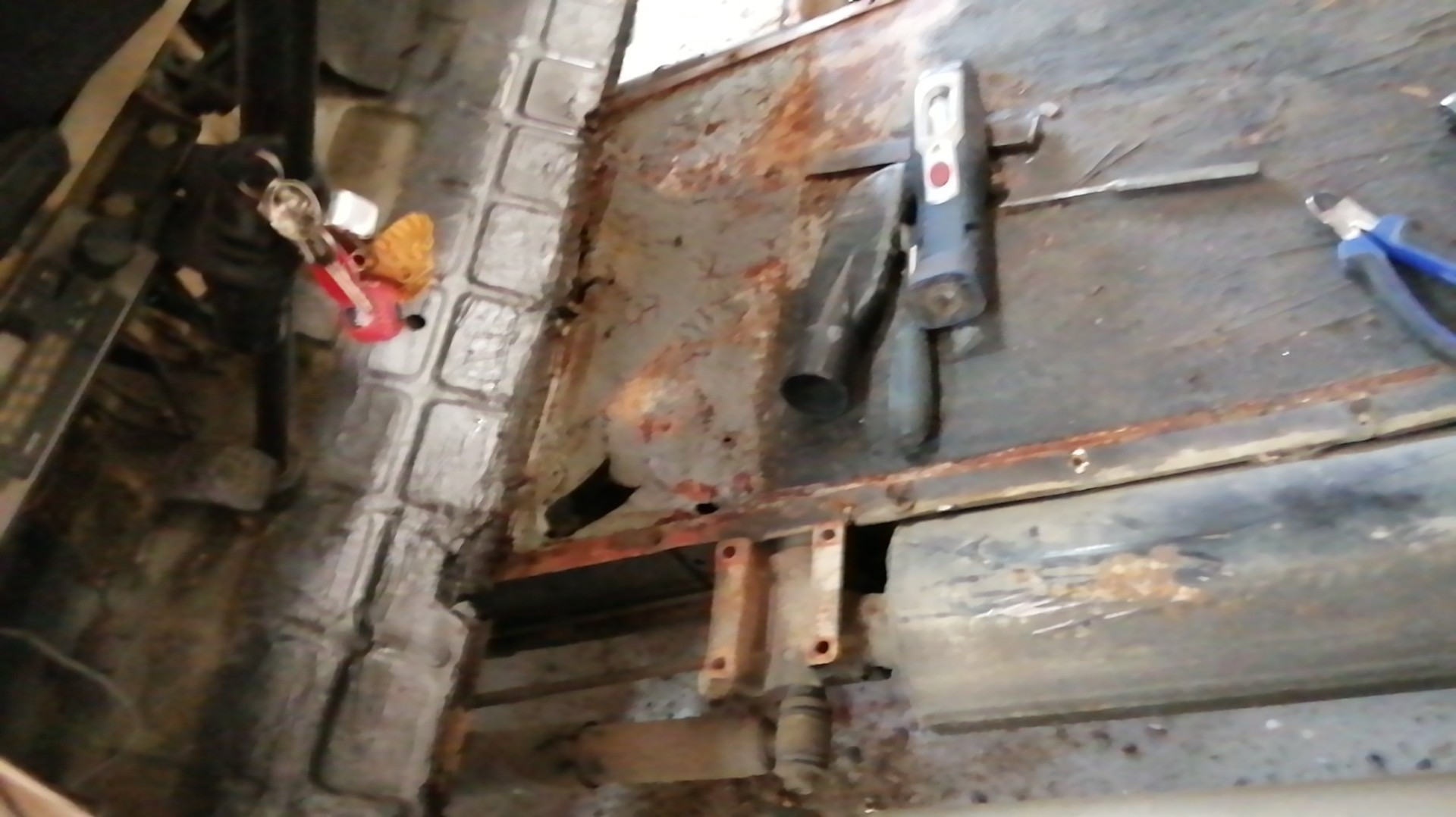

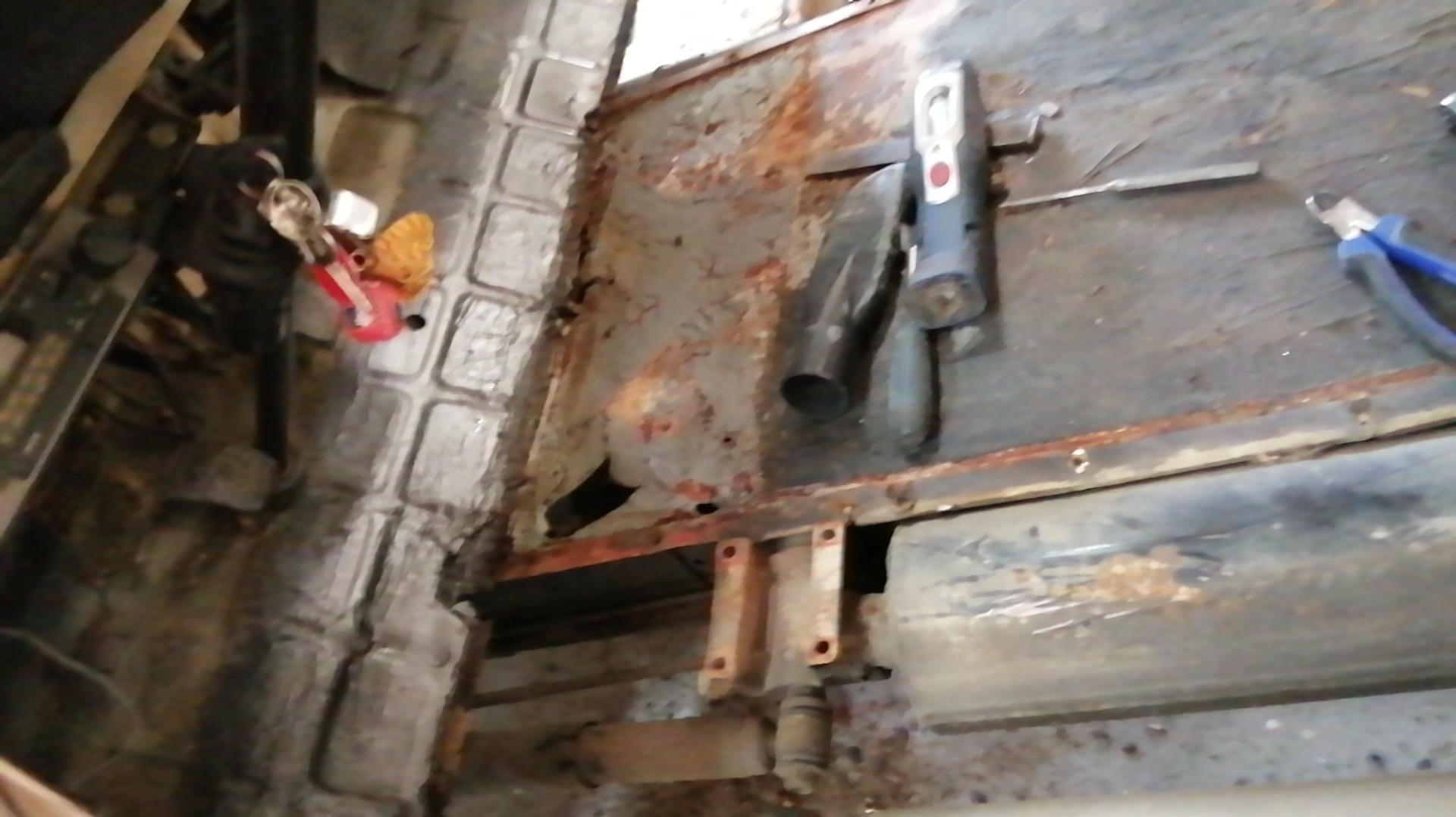

Après application du beige, mon carrossier a attaqué les planchers latéraux.
J'en ai commandé 2 neuf chez notre amie de C'Malin.
Mais au démontage... encore une mauvaise surprise :triste2
Le plancher pédales est abimé au niveau de la jonction avec les planchers latéraux et le chassis :triste11:
Pas le choix, il faut ouvrir et couper les tôles abimées ...
Et on fait des découvertes ! Le châssis est plein de gravas, on va finalement gagner quelques kilos...
Finalement, plus de peur que de mal : seul le bas du plancher pédale et l'avant de la tôle du châssis sont touchés . Ouf !
On coupe, on nettoie et on traite.

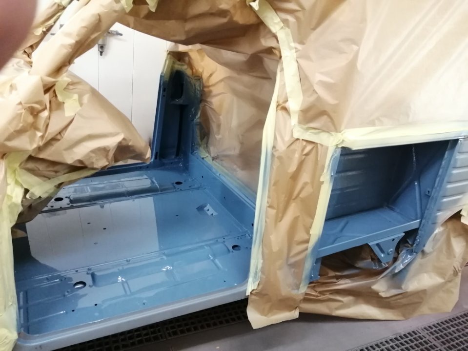

Messages : 6691

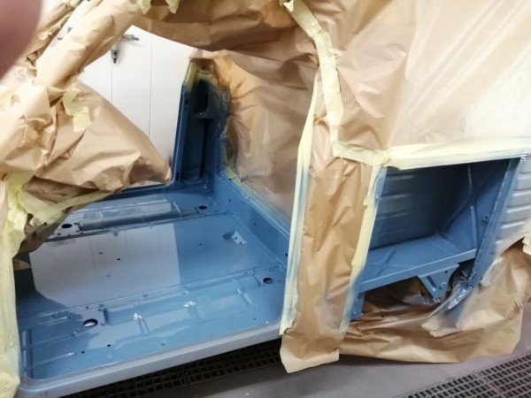

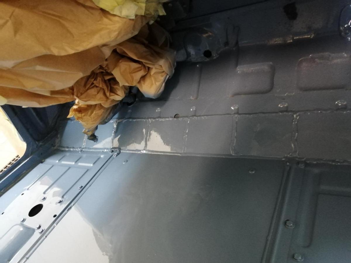

Heureusement que mon carrossier n'est pas surchargé de boulot en ce moment et confiné dans son atelier...
Voilà qui est plus joli :-)
Retour en cabine pour la peinture des planchers...
Et voilà... Je pensais faire les planchers en beige et puis finalement, mon peintre m'a fait la surprise...
Bleu glacier comme je lui ai demandé pour la moitié basse de la coque.
J'ai hésité longtemps pour le mariage des couleurs mais je crois que je ne vais pas regretter ;;
Je suis impatient de voir ce que donnera le mariage des deux teintes sur le reste de la coque... :mrgreen:
