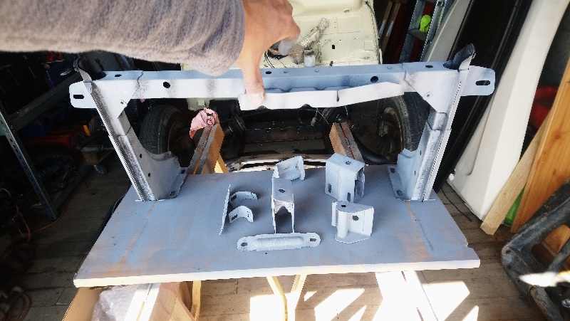

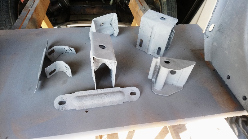

Les ferrures et autres pièces peintes en noir AC200 ont pris un coup d'acide phosphorique en attendant l'arrivée de la peinture Sprido prévue lundi

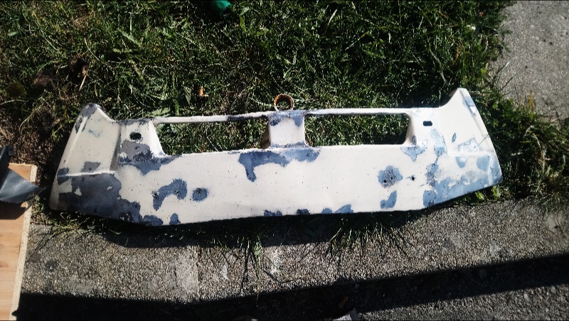

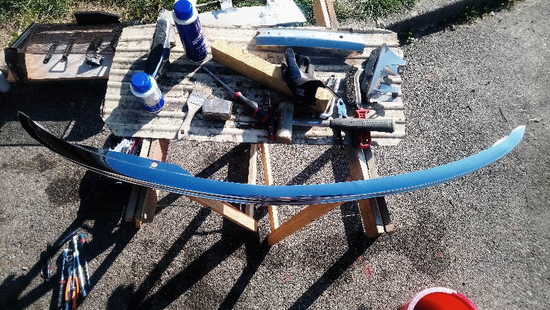

Et le pare chocs a eu droit à quelques coups de maillet sur la tronche histoire de le remettre droit dans ses baskets. Puis un coup de Belgom

Les ferrures AV
Re: Voici Dany
Le support AV

Toutes ces pièces seront peintes en Noir AC200 comme à l'origine. Je fais une entorse pour les caches culbuteurs... :?

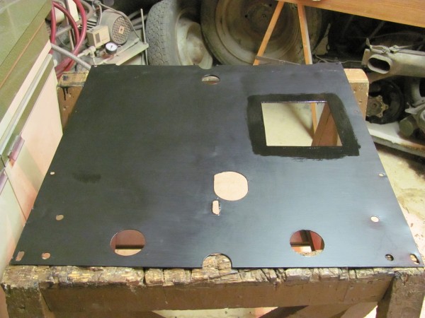

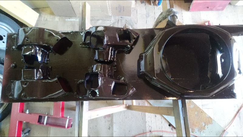

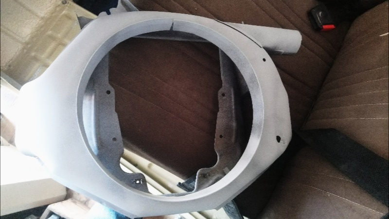

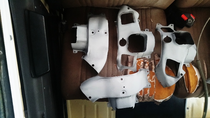

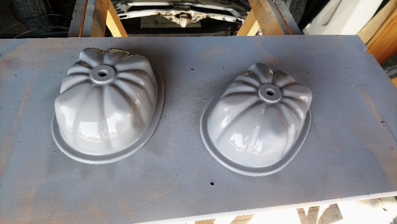

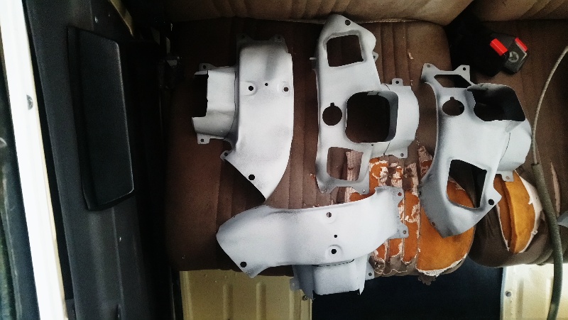

Quant aux tôles de refroidissement ci dessous elles seront peintes en Brun pour châssis AC727

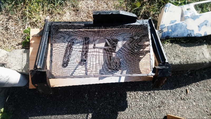

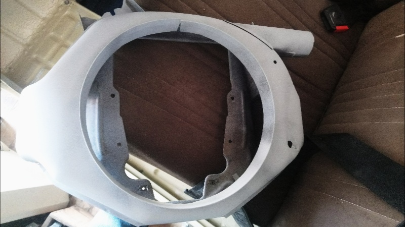

Les 2 rechauffeurs et le carter d'alternateur seront eux aussi noirs.

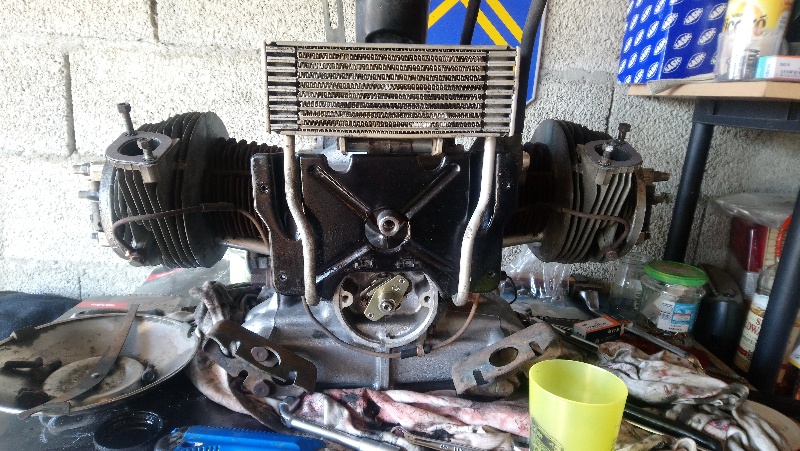

Comme Salomon le fait chaque soir, faisons le point sur les travaux de la journée sur la miss.

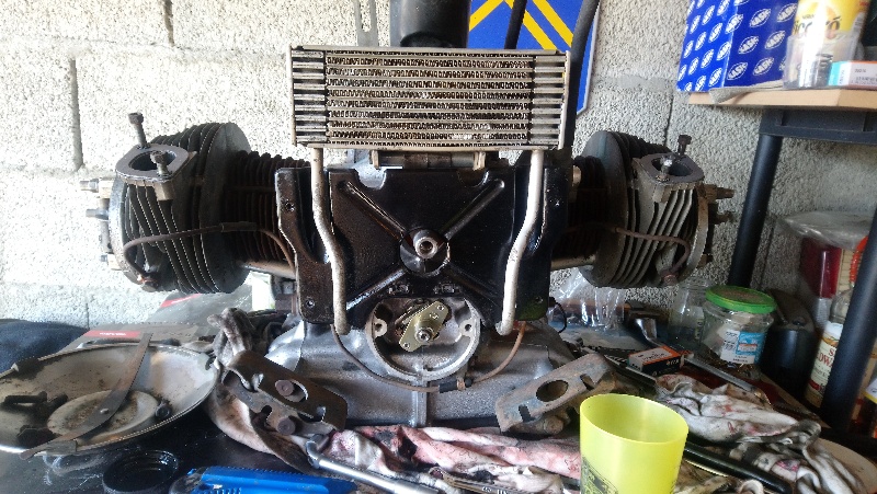

Le 602 se ré-assemble doucement. Au passage quelques jointaSSes ont été changés. Les 02 joints à lèvres (ça m'émeut quand je parle de lèvres) du vilo ont été changés. Ainsi que ceux des tubes de graissage des culasses, les joints lunette des tubes enveloppe, les joints tubiques du radiateur d'huile et le mano.

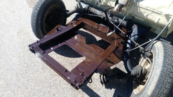

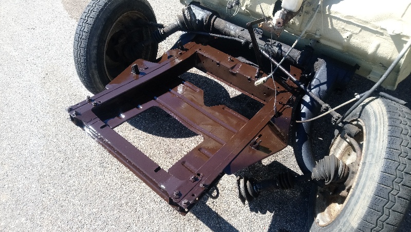

Ensuite, j'ai aspergé mes tolaSSes de Brun Chassis AC727
Comme il m'en restait, j'en ai "mis un coup" sur le châssis...
Mais quel beau châssis ! :lol:

Bonsoir Christophe,
Tu devrais faire une entaille dans la tôle coté droit pour quand tu devra changer le filtre à huile !
Moi sur ma Dyane je l'ai carrément supprimé !
Beau boulot, continu !
Re: Voici Dany
Une trappe dans ce style pour changer le filtre à huile, j'ai coupé la tôle sur l'AK et sur la deuche.
Re: Voici Dany
Je valide ! ;-)
Pour la peinture aussi ! C'est beau quand c'est tout propre :amour10:

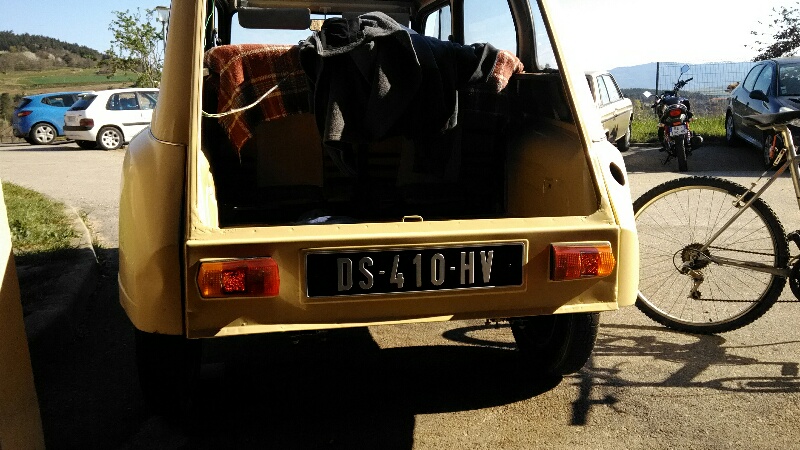

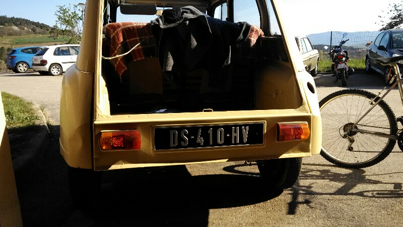

Depuis 02 jours, ça a changé un peu sur la Dany. Le moteur a retrouvé ses carénages fraîchements repeints.
La boîte de vitesses ne sera plus sujette à une certaine incontinence, du moins je l'espère.
Quelques pièces sont redevenues noires et la peinture beige gazelle est finie.
Je n'ai pas de photos, hormis peut être celle-ci prise hier aprem... Souci de câble de portable rompu....
C'est actuellement un modèle 04 portes...
Re: Voici Dany
Une Dyane 4 portes, la classe !
Sûrement un modèle prévu pour l'export &a& sors
Re: Voici Dany
Immat DS.... la classe!
