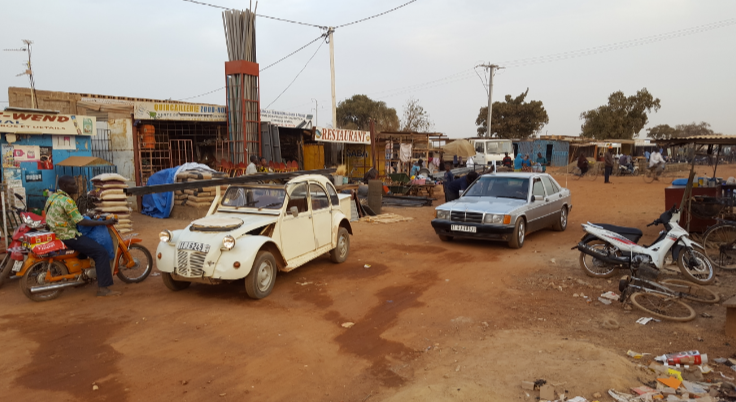

Je la met au travail avec le transport de materiel:
Transport des tubes pour les niveaux

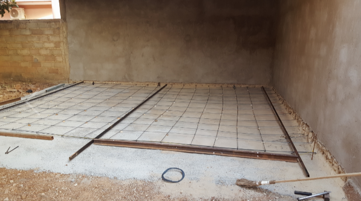

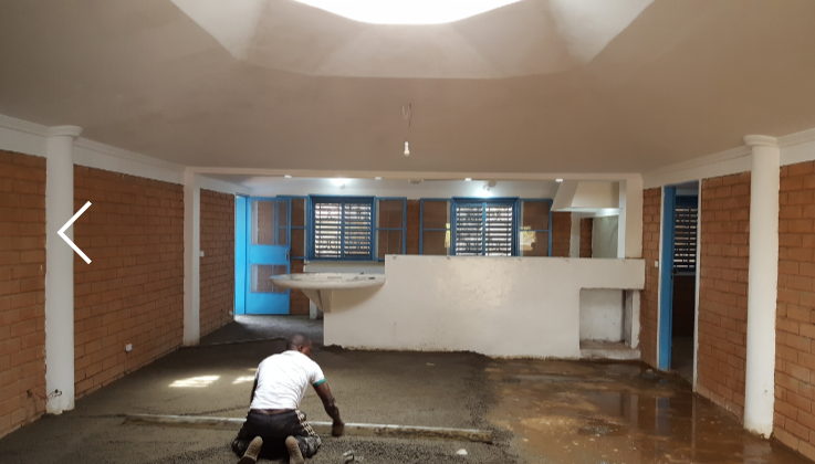

Voila le ferraillage fini, il ne reste qu'a faire les niveaux et couler.
ferraillage dalle
ferraillage dalle

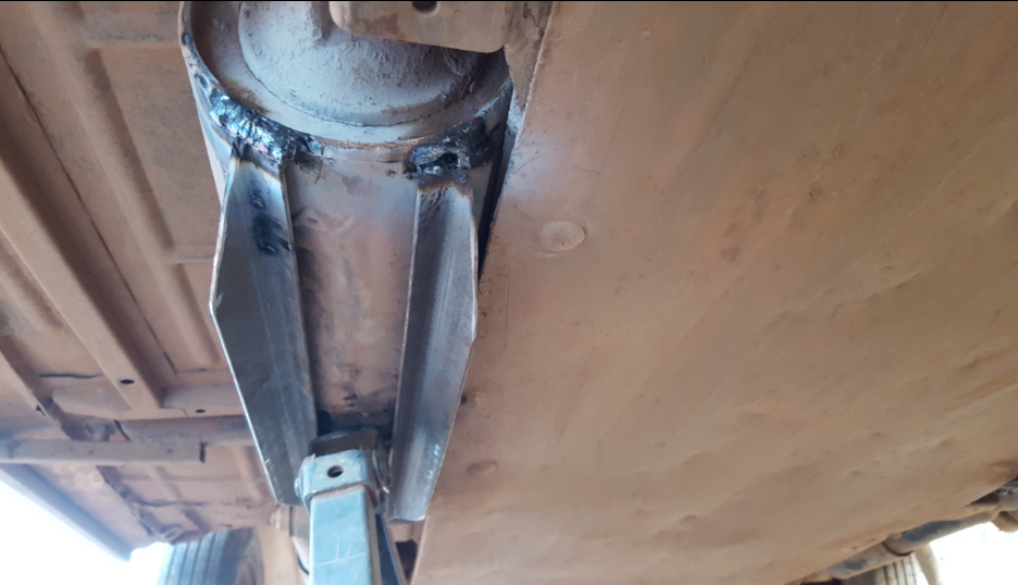

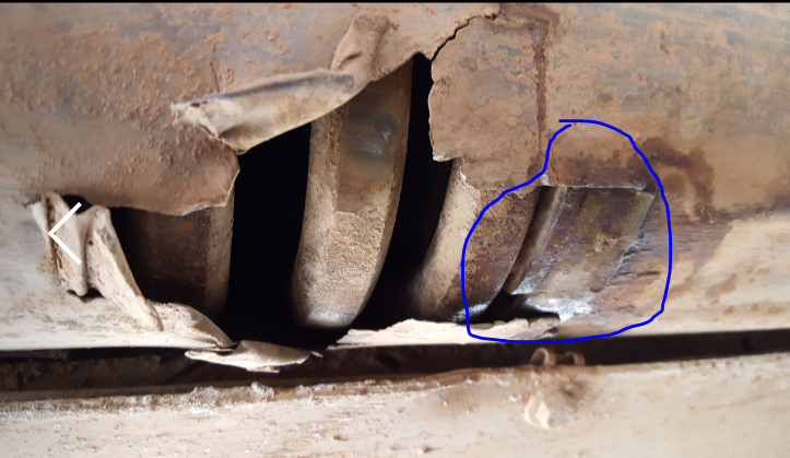

Par contre, j'ai rencontré un problème de hauteur de caisse une fois la voiture arrêté, et j'ai compris que c'était à cause du tube de pot de suspension, qui bloque le mouvement du ressort:
Problème pots de suspension
La semaine prochaine, il va falloir que je m'en occupe....

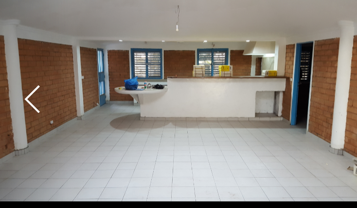

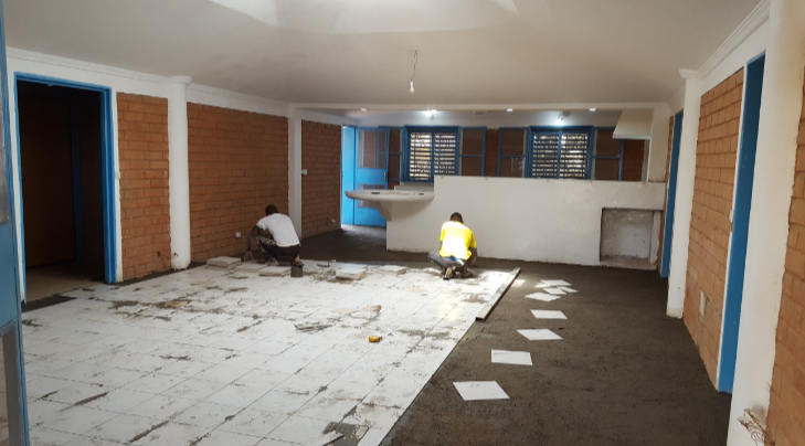

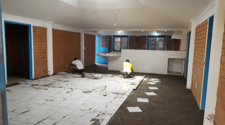

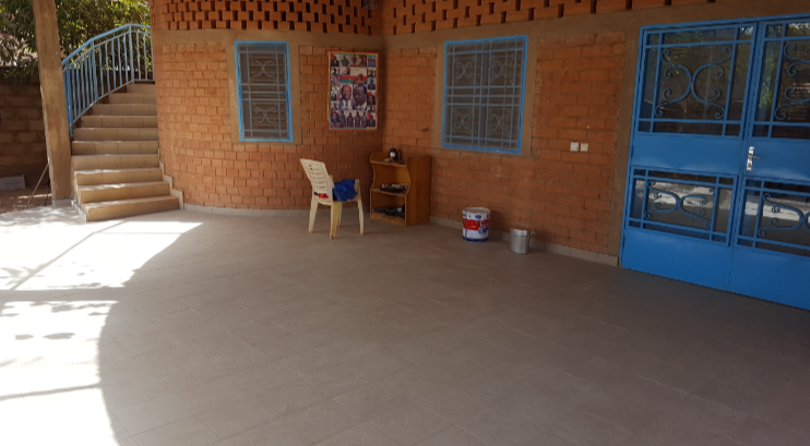

Hier, à débuté la pose du carrelage du rez de chaussé:
Pour le séjour, il reste les joints et les plaintes.
Aujourd'hui, ce sera le tour des 2 chambres avec leurs toilettes.

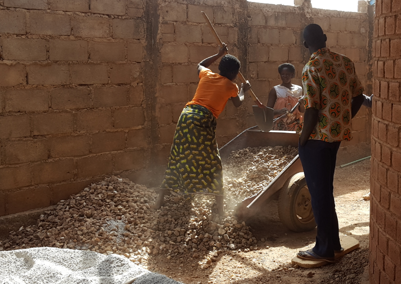

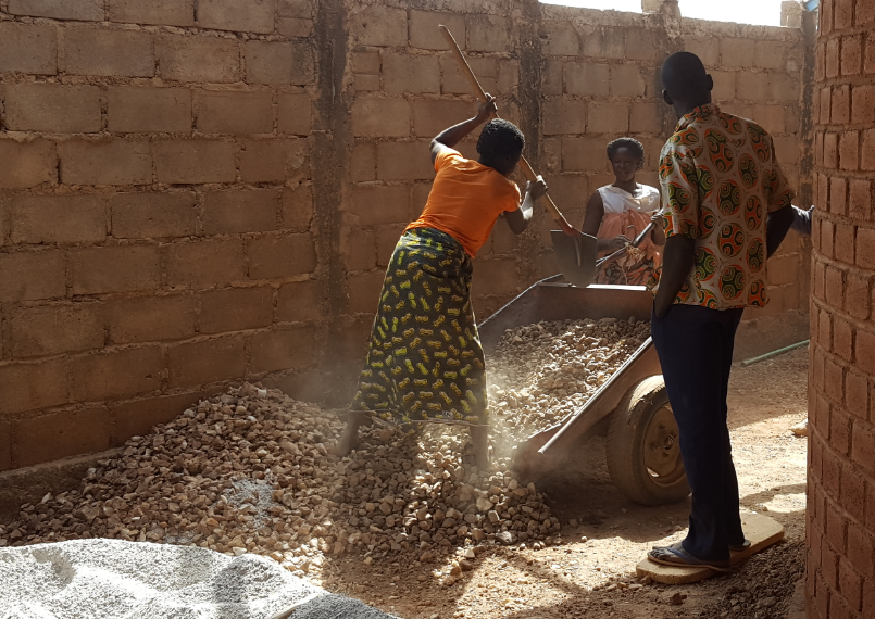

Pour la dalle du garage, hier, c'était opération livraison de 4 charrettes de gravier:

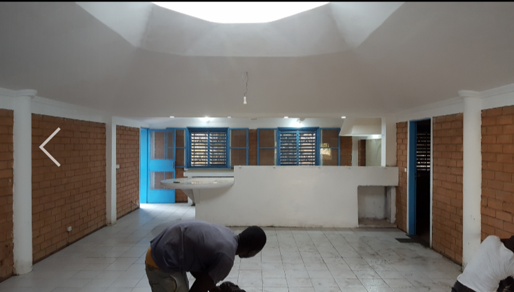

le salon avec les peintes pour Dédé
Le bar prêt pour les consommations divers

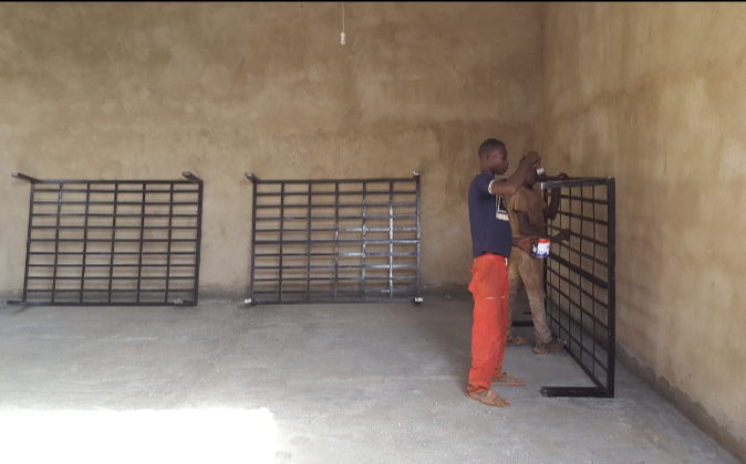

Préparation des lits pour les 3 nouvelles chambres
Vous pouvez voir que la dalle du garage est fini...

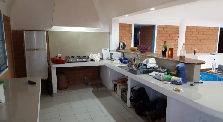

Voici la cuisine après installation:

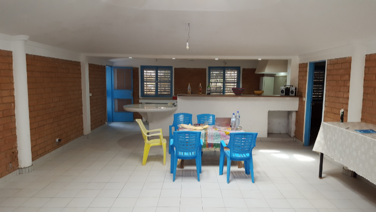

et le salon

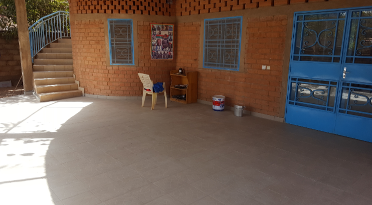

la terrasse est aussi terminée:
La terrasse
La terrasse

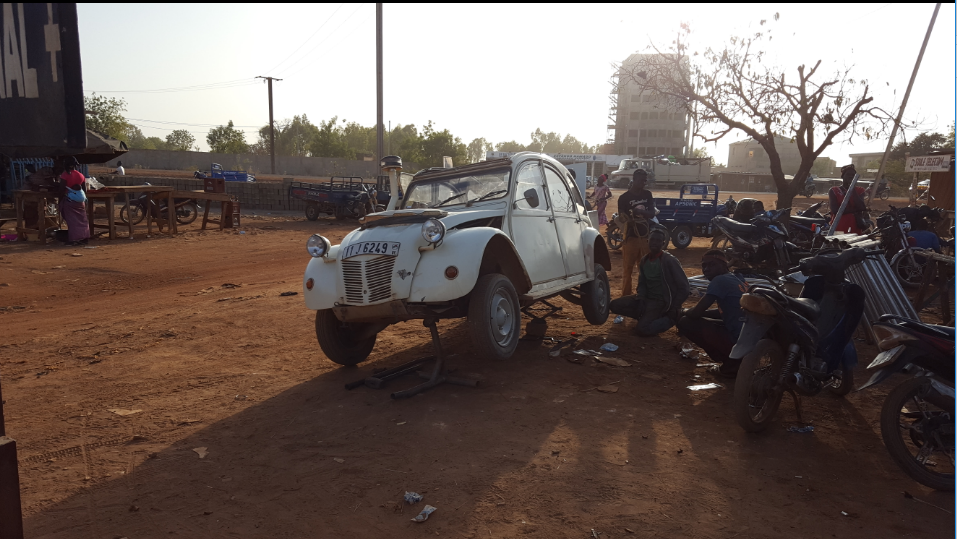

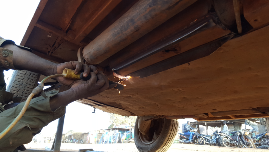

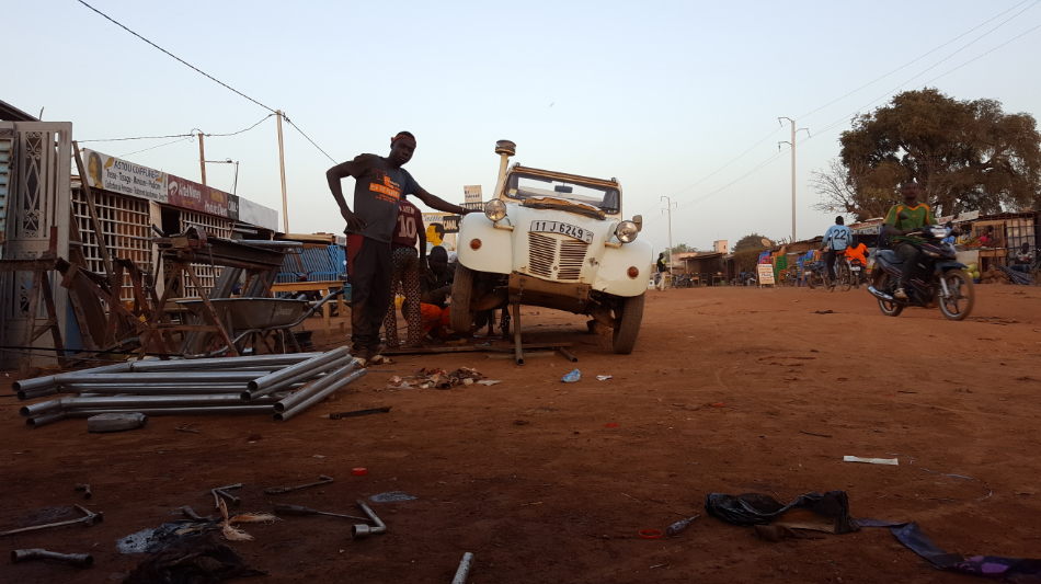

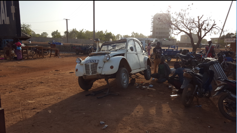

Hier après midi, je me suis occupé des pots de suspensions
Après avoir préparé 4 cornières en T de 50 cm de long bizoté pour ne pas trop accrocher.
je suis aller chez le soudeurs:
mise la voiture sur "cric"
soudures des cornières
et voilà le travail
et voilà le travail
Messages : 4037
Re: Ma 2CV 4X4
Je sais que souvent pour les raid, certain ouvrent complètement les pots, mais je trouve que le tube permet l'interaction. (la soustraction des efforts avant et arrière, donc soulage fortement les efforts sur les buttes du châssis.
