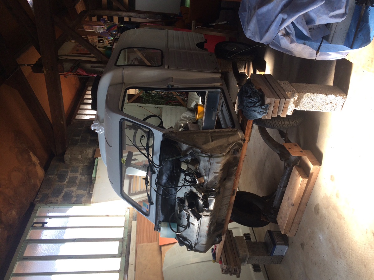

Miss Acadie a retrouvé ses roues. Elle aura droit demain à un retournement et une remise sur cales pour être mise à poil :o
Je préfère travailler dans ce sens parce que la porte de garage gène pour lever les capots. De plus quand il pleut ce n'est pas au top. Je vais enlever le capot dehors avant de la rentrer.
Je lui ai mis 2 autocollants sympas pour égayer la vitre arrière.
