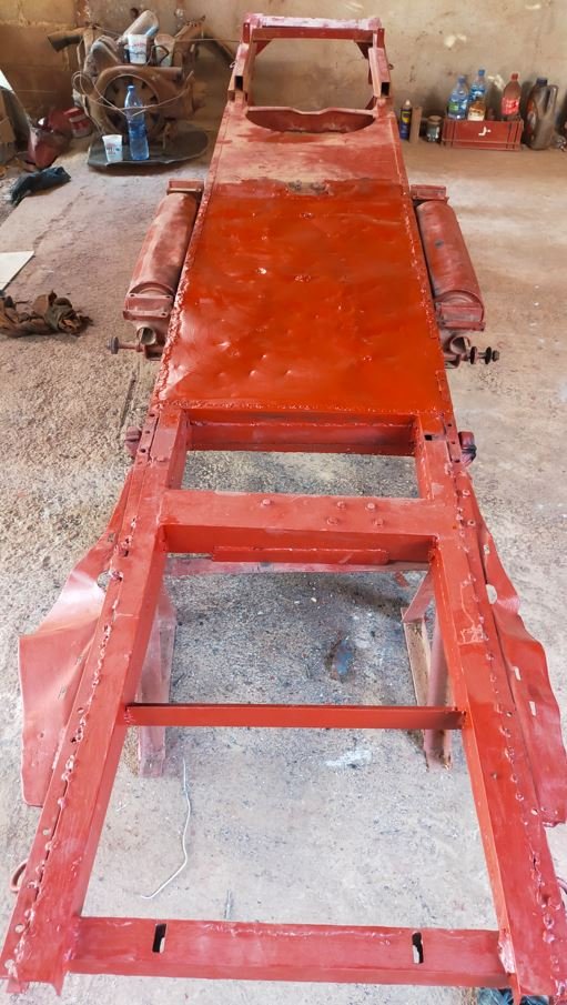

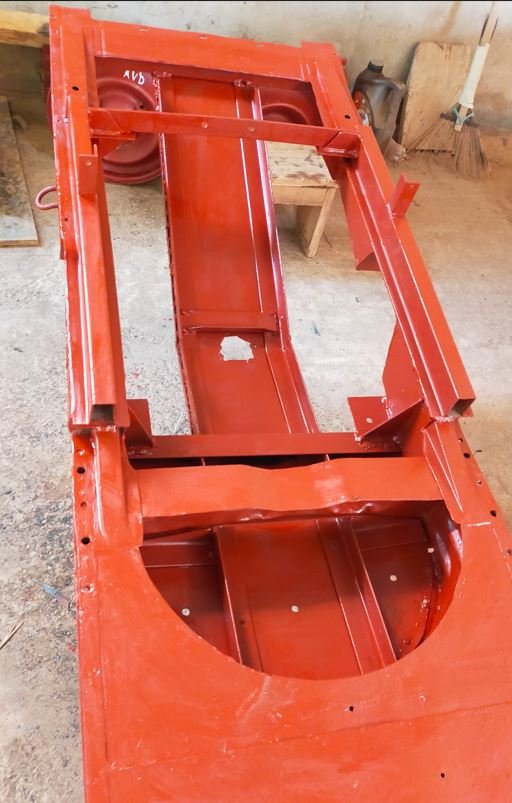

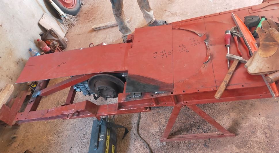

Une fois la tôle du dessous soudée, on retourne le châssis, et une bonne couche de peinture avant de s'occuper du dessus.

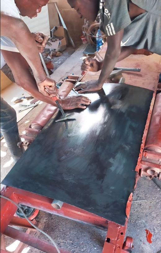

mis en place de la tôles du dessus à l'aide d'un tube qui permet de galber la tôle afin de l'enfiler dans les 2 côtés
Messages : 3883
Re: mon Acadiane 4X4
Message par jacques »

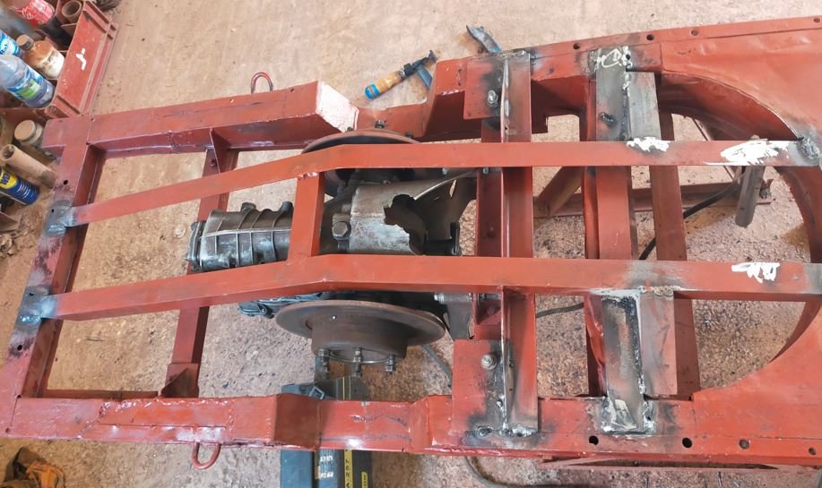

fin des soudures du dessus
un coup de peinture antirouille et le châssis est maintenant terminé

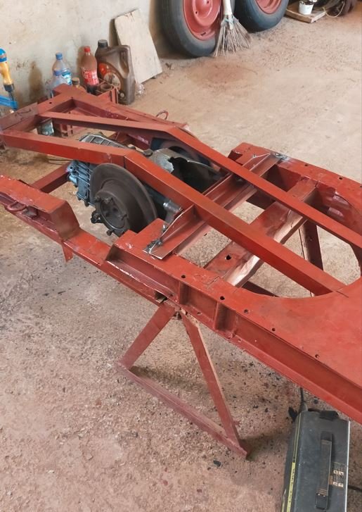

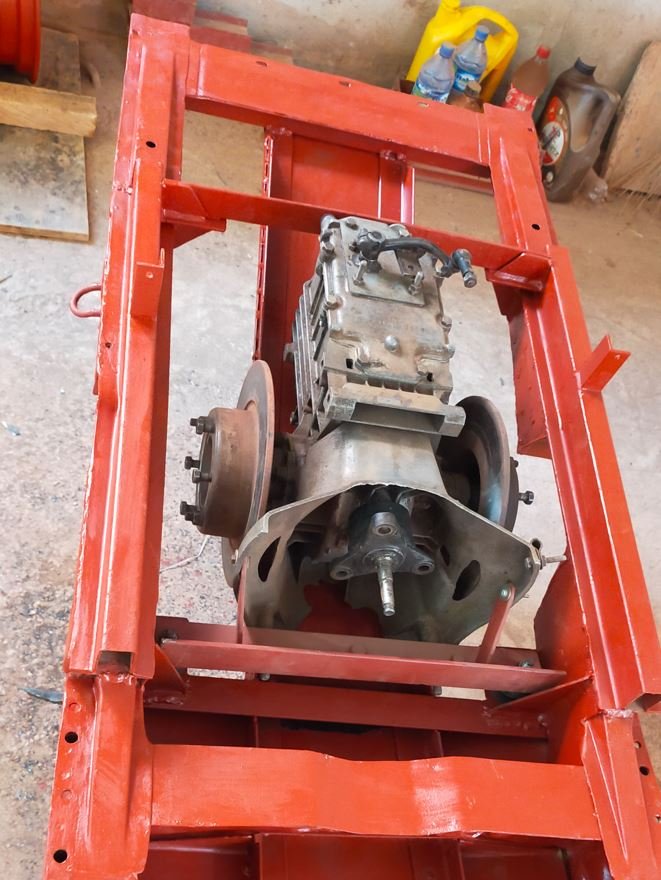

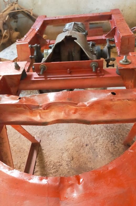

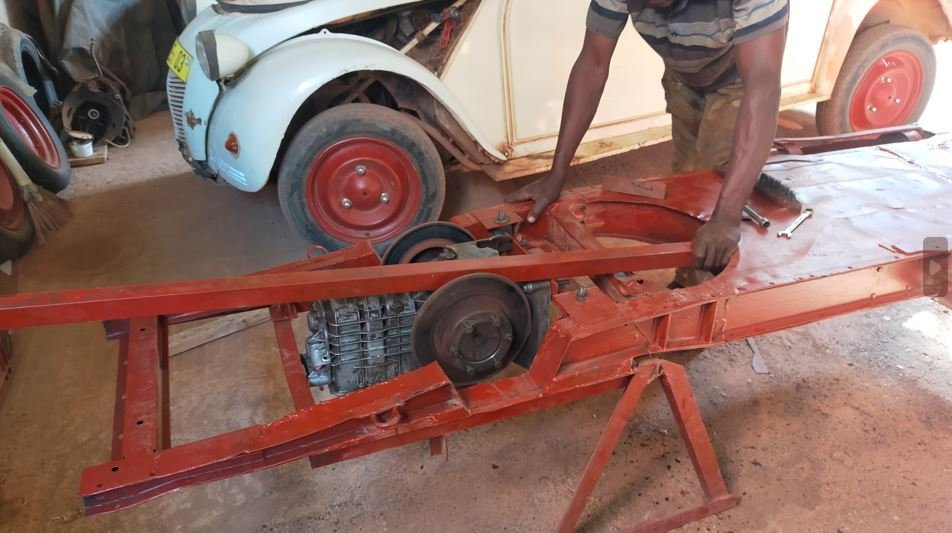

aujourd'hui, montage de la boite arrière et retournement du châssis:
comme vous le voyer, la traverse et bien cabossée et carter de la boite est cassée.
Donc j'ai prévu de réaliser une protection de la boite.
A base de cornière.. comme d'hab.

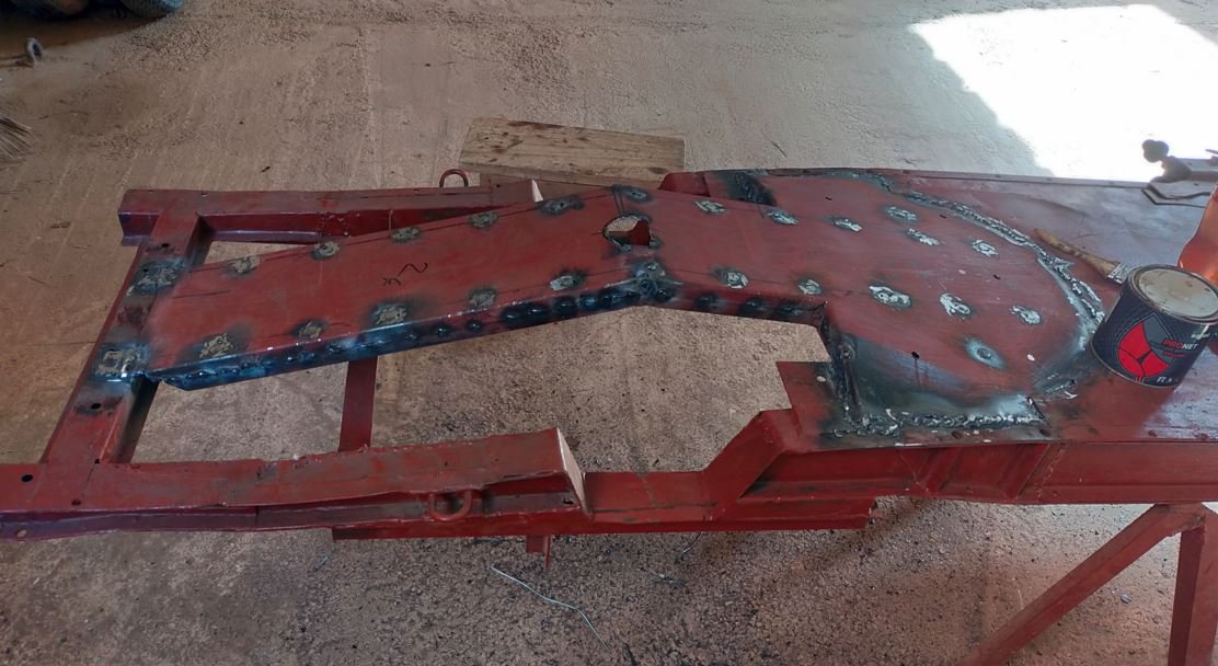

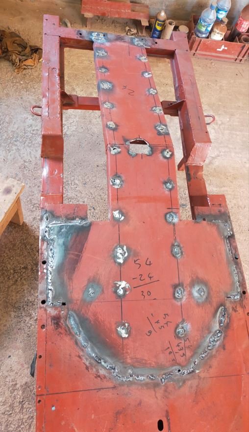

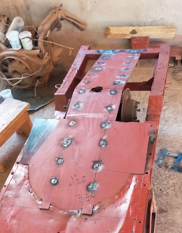

avancement du jour:
fin du la fixation de la structure

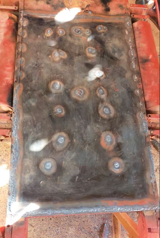

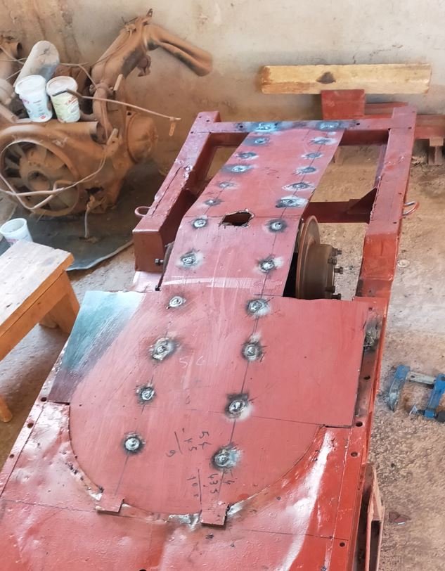

découpe de la tôle de fermeture
soudure de la tôles sur les cornières centrales par bouchonnage.

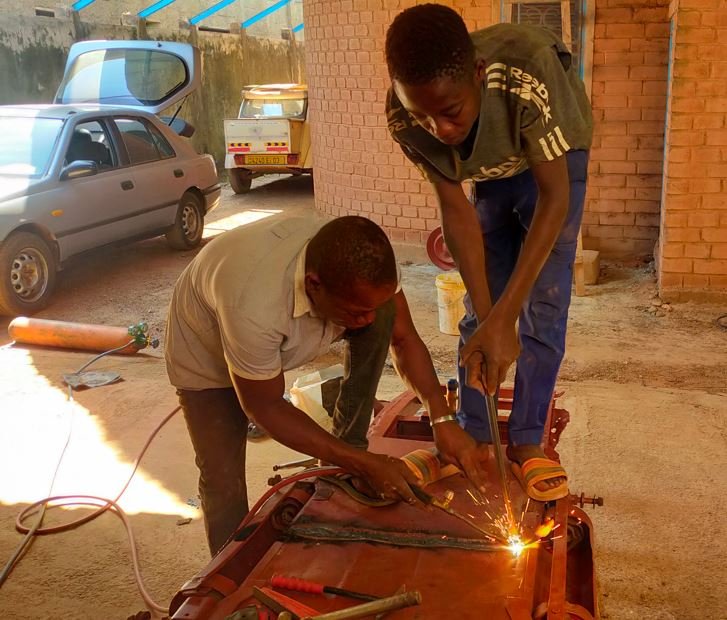

aujourd'hui, j'ai évacué la boite, et j'ai passé la matiné à plier et souder, à l'arc, la tôles.

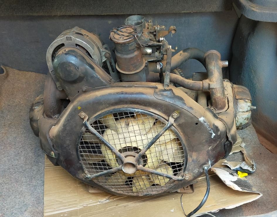

Hier après midi, j'ai acheté un moteur, qui est venu de Suisse.
En Suisse, il a été refait à neuf, avec les joints, et ensemble cylindres / piston.... par un spécialiste 2CV Suisse!
Si le bonne état du moteur est confirmé, ce sera une chose de moins à m'occuper.
J'ai tiré la jauge à huile, l'huile est propre. Donc il a peut tourné depuis sa rénovation.
Il manque la pompe à essence.

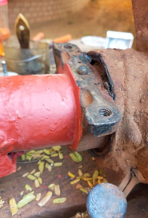

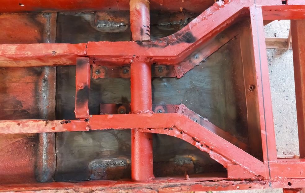

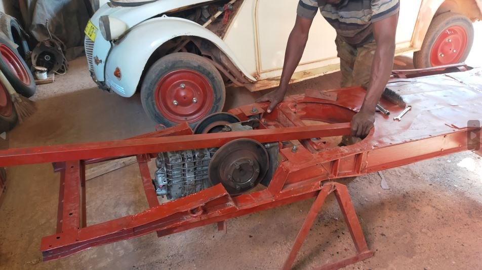

Ce matin, fin des dernières soudure du sabot de boite arrière
puis une bonne couche d'antirouille.

début du remontage:
montage définitif de la boite arrière
montage de la traverse avant
fixation de 2 graisseurs sur la traverse arrière

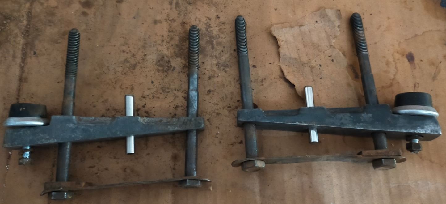

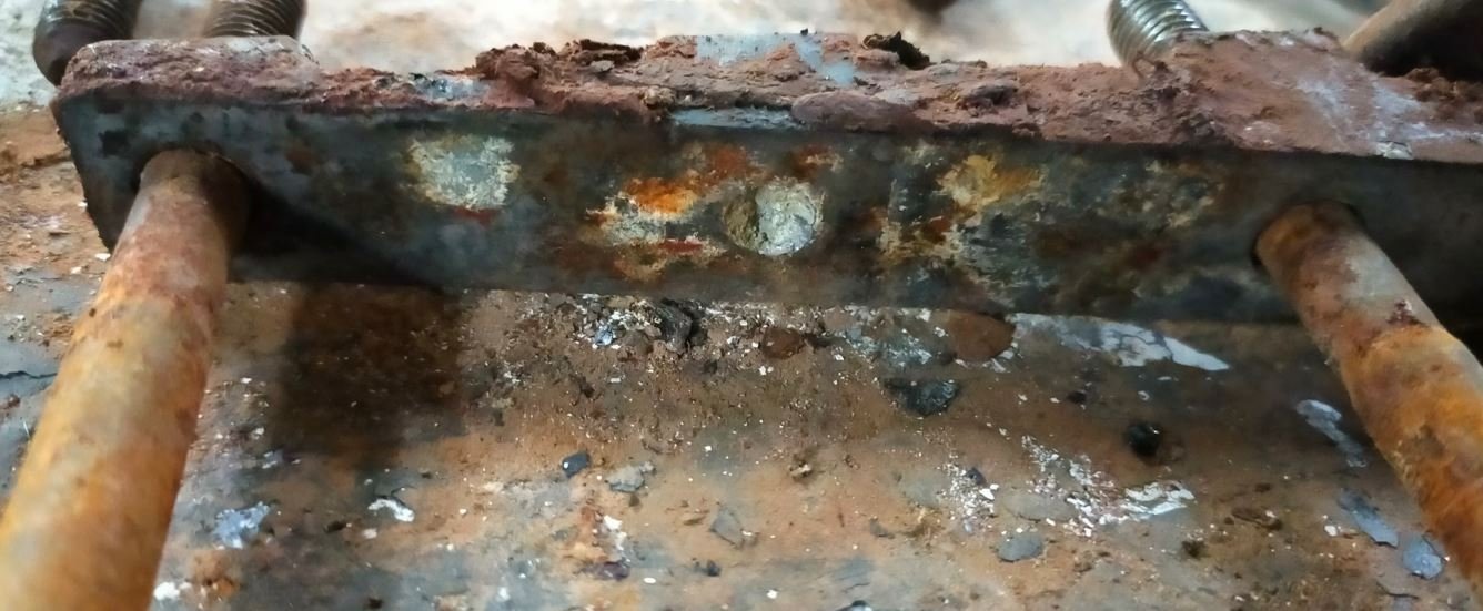

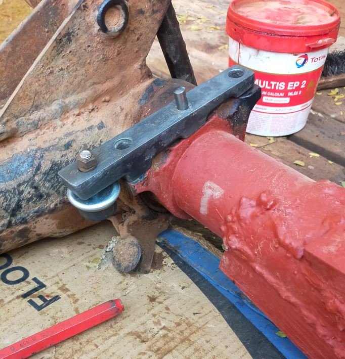

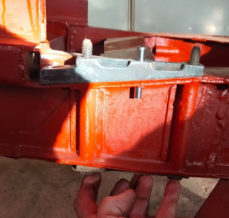

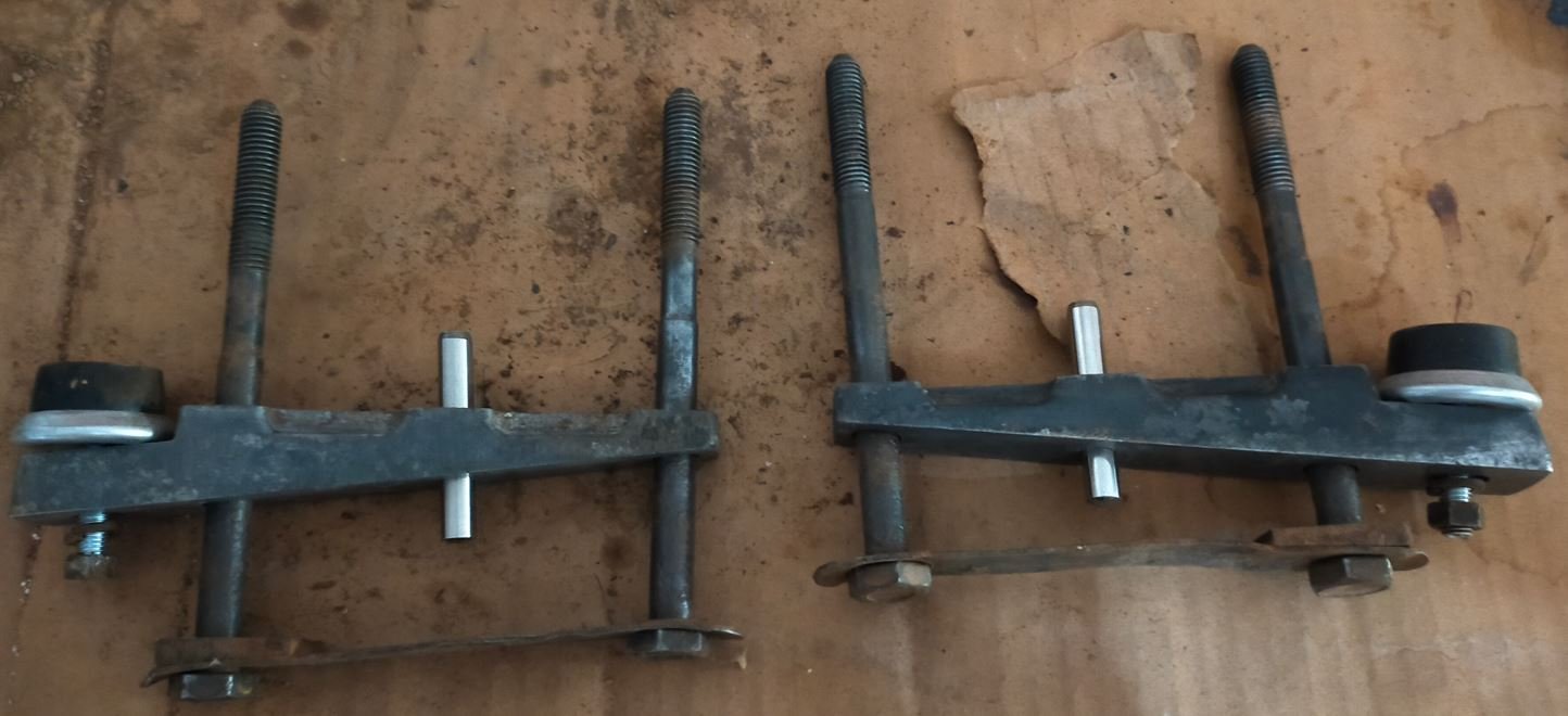

Cet après midi, préparation de la travers arrière.

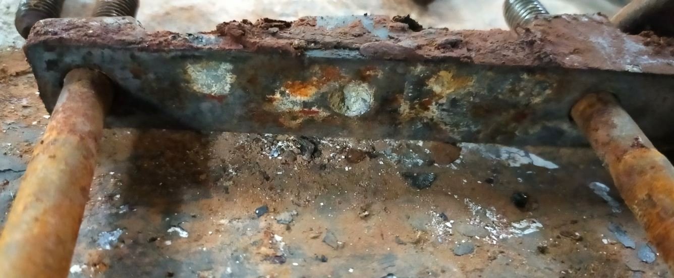

Pour mémoire au démontage, j'avais vu que les tétons de positionnement dans la calle d'alu étaient cassé:
J'ai donc décider d'acheter des goupilles longues, pour les monter à la place des goupilles d'origines.
voilà les pièces, après avoir percé les calles, et tout nettoyé.
reste à sortir les goupilles courtes, avec un chasse goupille
Messages : 3883
goupille déjà enfoncée
Voilà ce que ça donne une fois la goupille longue emmanchée
dernière vérification sur le châssis: j'était un peu inquiet de l'angle de la goupille qui est perpendiculaire à la chape de la traverse, donc inclinée / la face du châssis.
Montage demain matin.
Messages : 1067
J’avais galéré à trouver cette cale lors du changement de châssis de l’ Acadiane
Elle avait cassé au démontage
Pas grand monde savait qu’elle était différente des 2cv

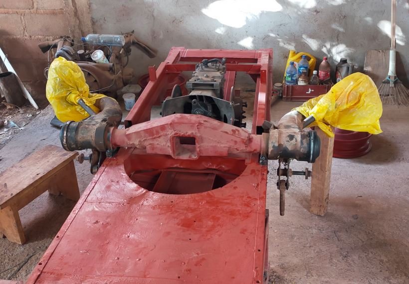

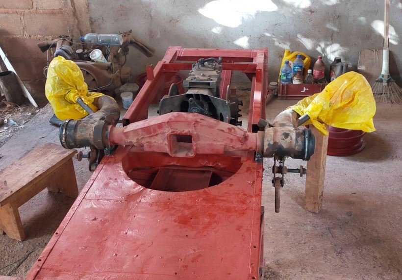

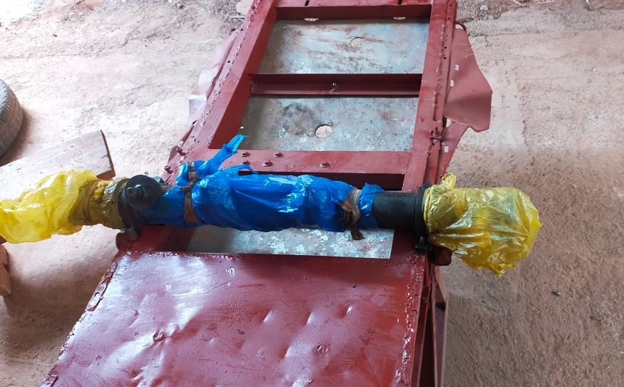

aujourd'hui, pose de l'essieu arrière:

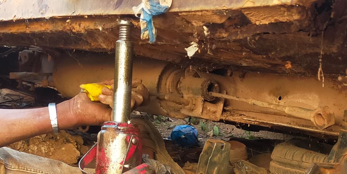

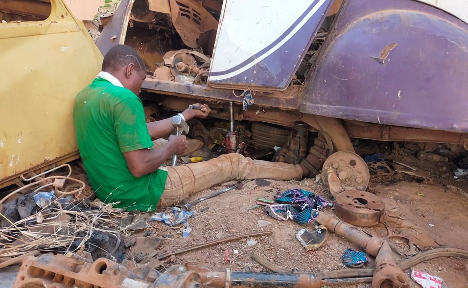

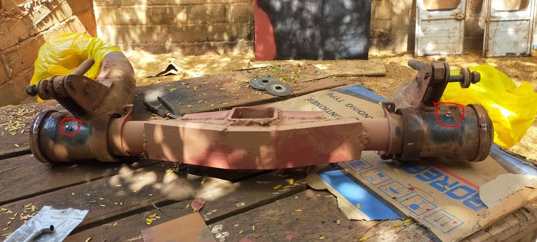

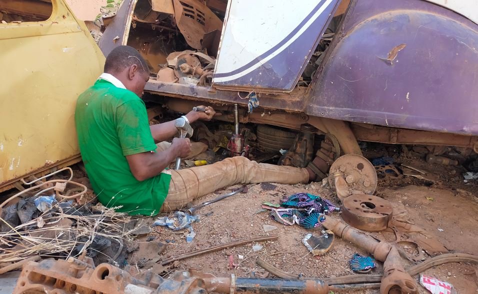

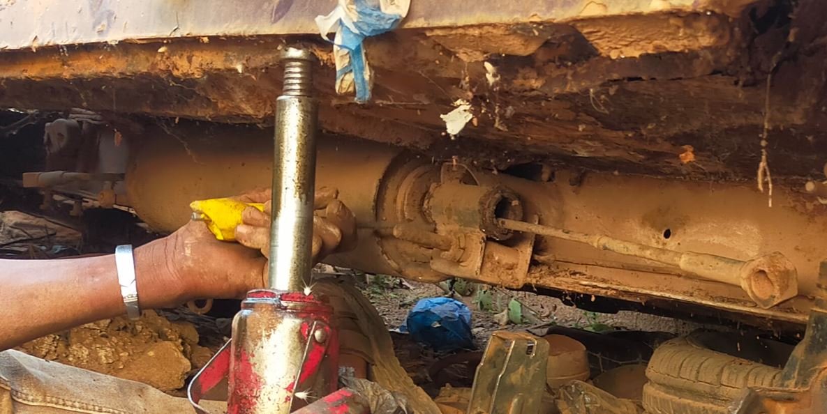

Pour le remplacement de mon ressort avant cassé, mon mécano a démonter un pot de suspension sur une des 2CV épaves de son garage. (cette 2CV était monté avec des gros pots d'AK)
Pour sortir l'écrou récalcitrant, il l'a cassé à grand coup de burin...
J'espère que le ressort sera de la bonne longueur.

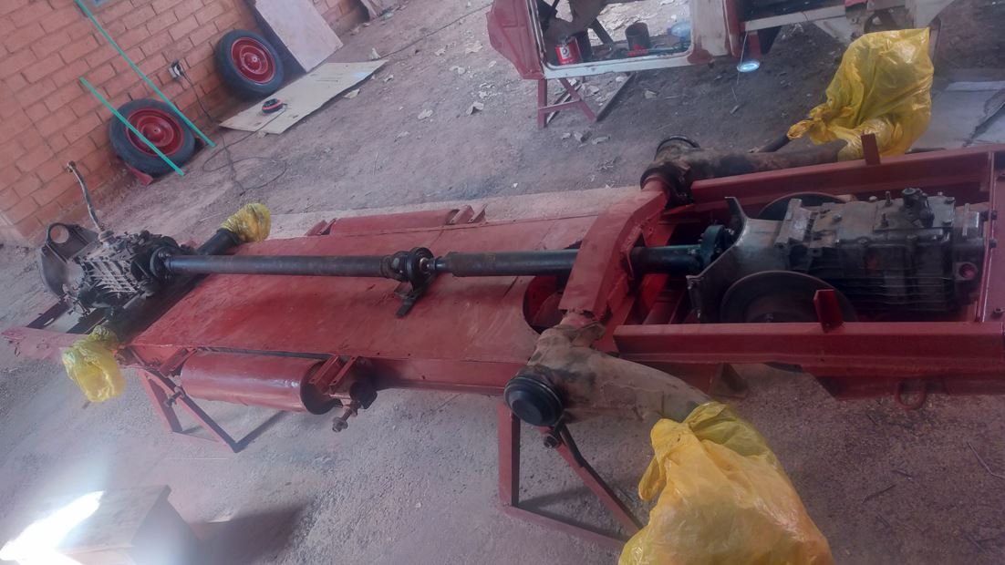

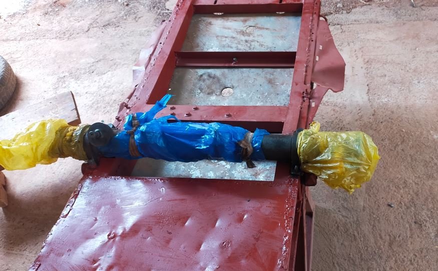

mise en place de la transmission
grand nettoyage du moteur.

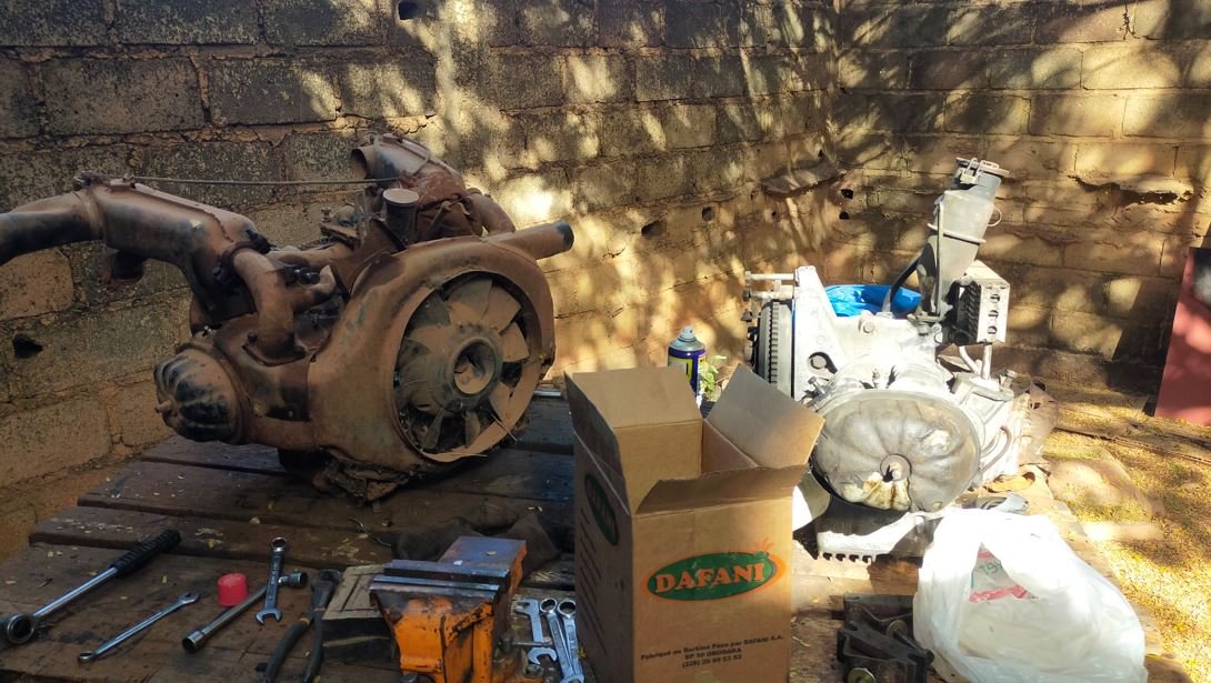

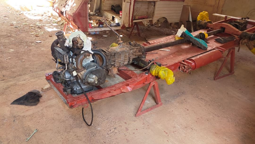

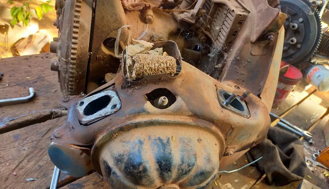

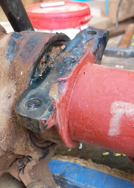

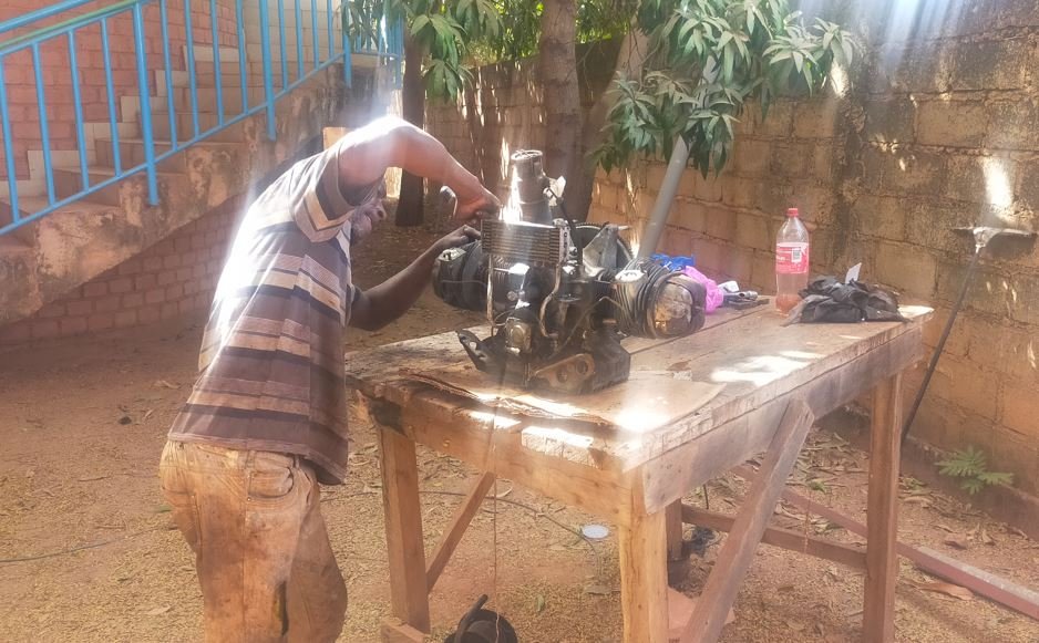

Hier, j'ai démonté l'araignée du moteur d'origine de l'Acadiane, afin de récupérer un goujon manquant sur le moteur "bon" acheté
je vois que les sortie d'air ont servi de garde manger
mise en place du moteur avec la boite sur le châssi, afin de vérifier que tout tombe en face.
