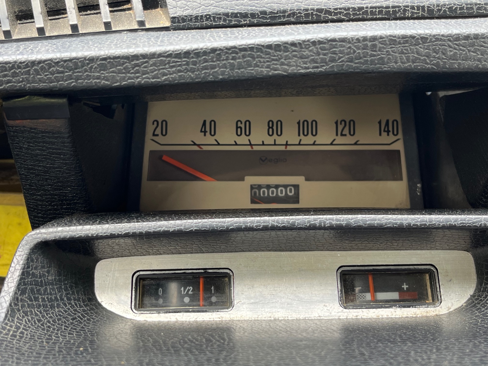

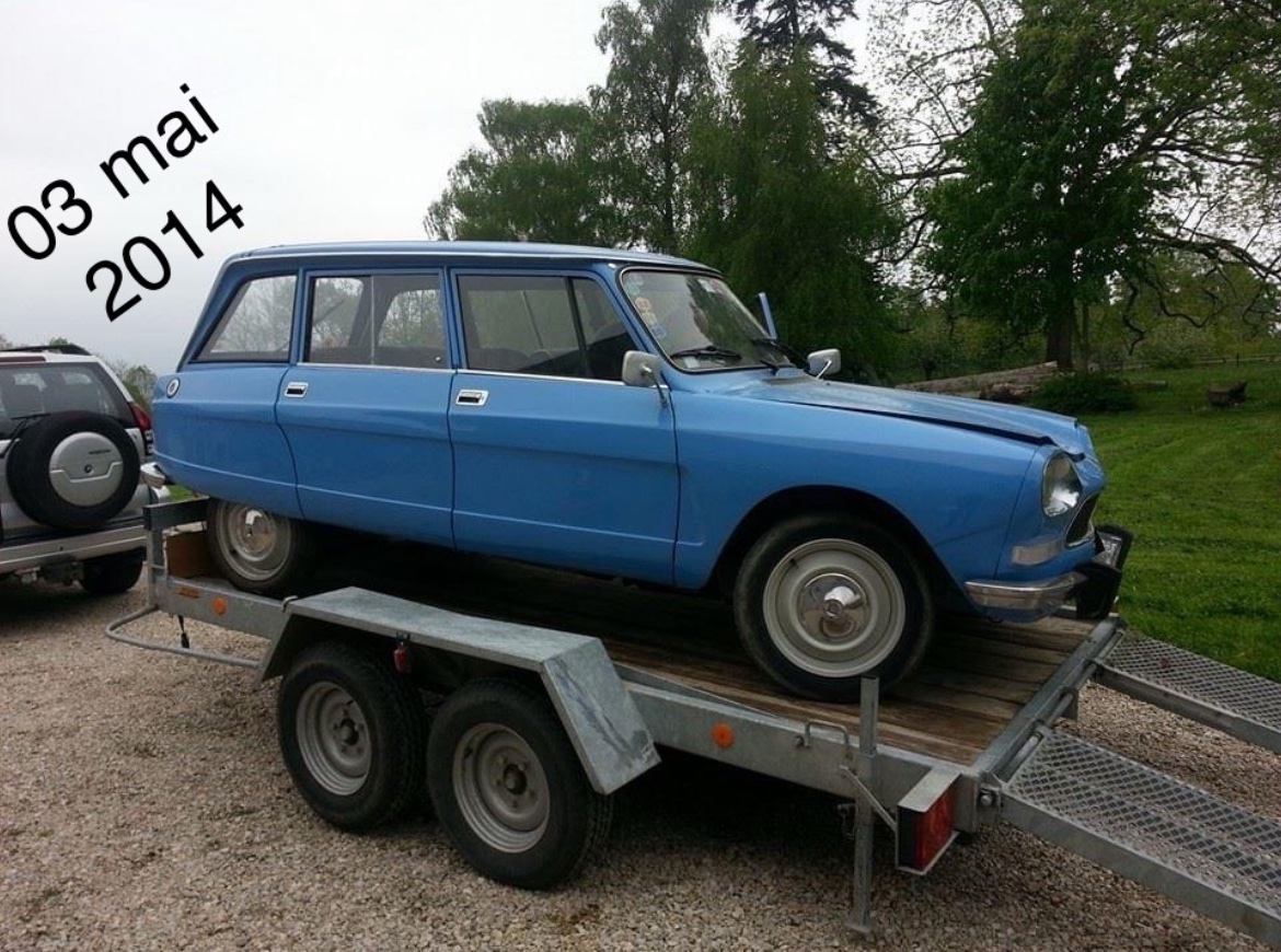

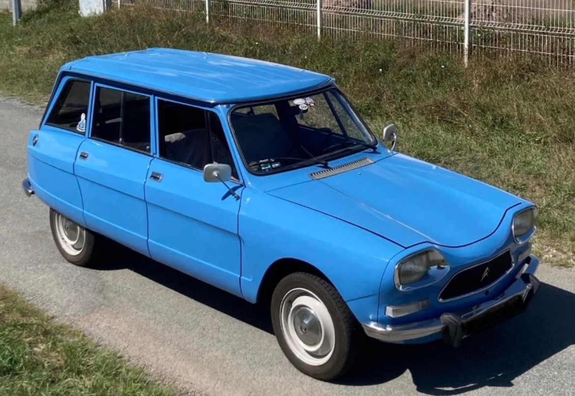

Je viens de fêter les 10 ans avec mon Ami8
03/05/2014
date achats, 78000 kms d’origine, châssis et carrosserie état plus que correct mais mécanique HS.
Remise en route (ça faisait 8 ans qu’elle avait pas roulé ) et mise en place d’un nouveau moteur avec kit bigbore 650cc

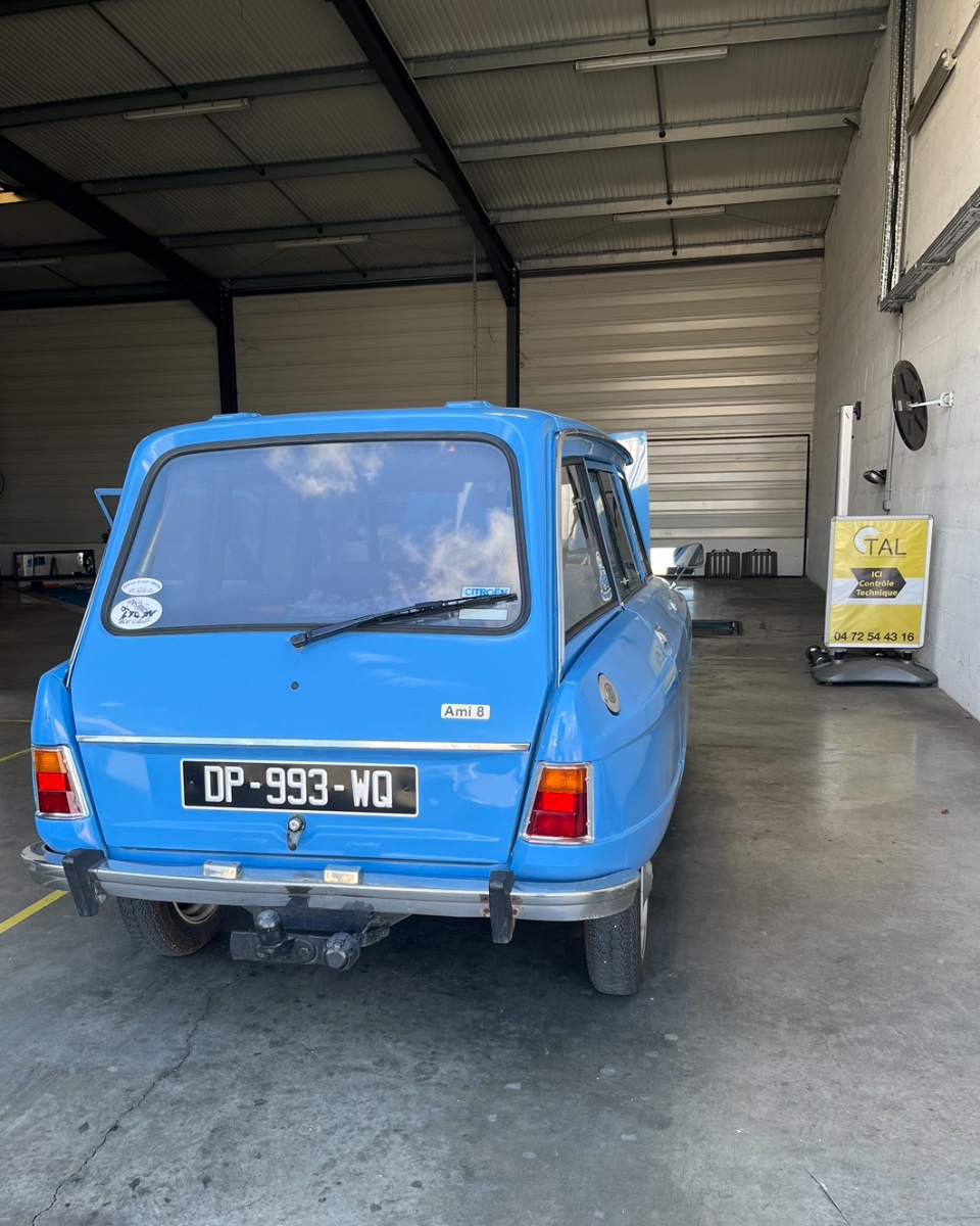

03/05/2024
date du dernier CT avec un rapport quasi vierge et le compteur est repassé à 00000 kms
10 ans
et 22000kms parcouru sans aucun soucis
Sauf quand j’oubliais de t’alimenter
