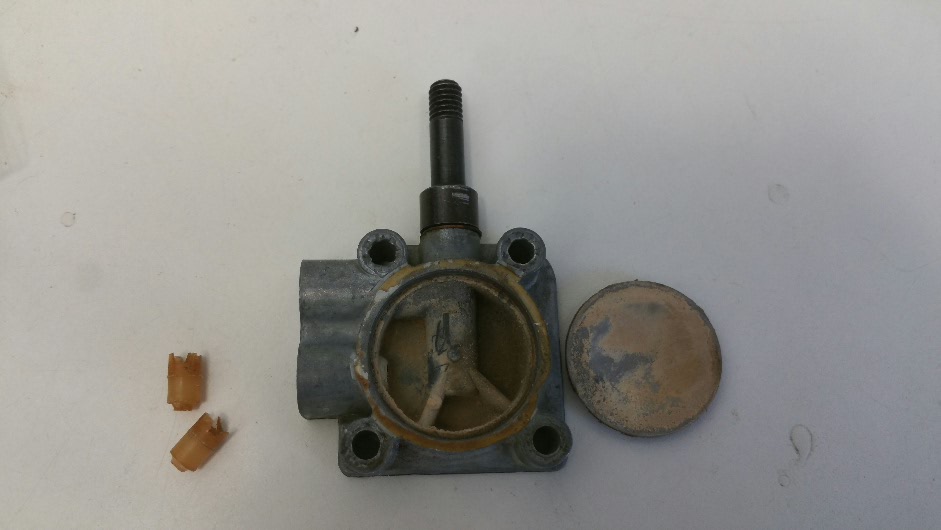

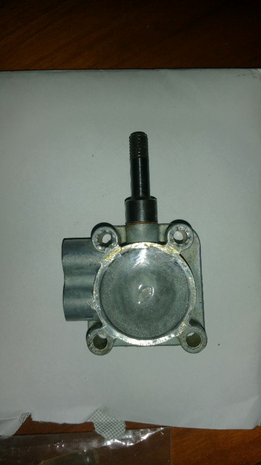

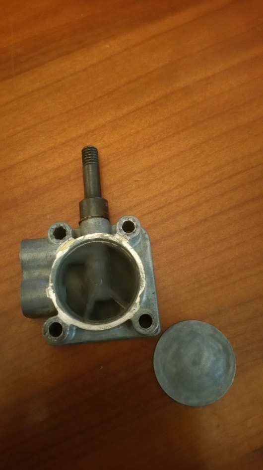

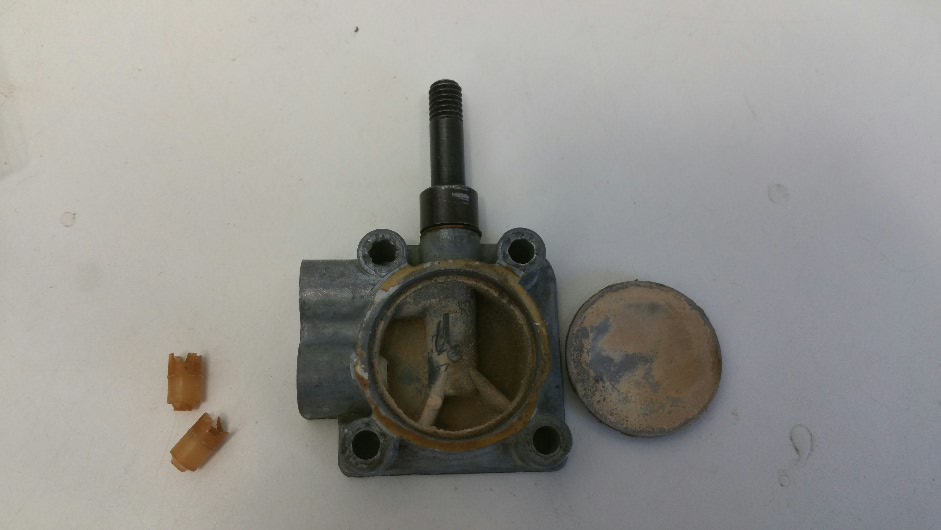

Dimanche après-midi j'ai commencé à démonter un peu mon solex, après avoir nettoyé le réservoir au débouche "chiottes": attention produit très corosif,
n'oubliez pas de bien obstruer les oriffices de sortie, il m'à également attaqué la peinture extérieur du réservoir, pour l'établi, je dirais que c'était déjà comme cela lorsque je suis arrivée
Ensuite j'ai démonté la pompe à essence, une trace sur la colonette me laissait soupçonner qu'il y avait déjà eu visite : bingo ! La bille supérieur avait disparue, je pouvais toujours pédaler pour le faire péter.
La membrane percée, les sièges de billes sont cuit, bref: après un bon nettoyage on repartà zéro.
Même punition pour le carburateur, filtre bouché.
J'ai donc frappé Google puisque c'est mon ami
qui aime bien châtie bien.
Commandé toutes mes pièces et je remonte le tout dès Réception.
Super, avec une pompe à essence neuve et un carbu tout propre, ça va le faire
oubli pas de changer la bougie aussi en même temps
Moi j'ai pris les pièces au Brélon de Lyon, rue Burdeau.
Il est très sympa et de bons conseils.

Merci Choco pour ton conseil, la bougie est la première chose que j'ai devissé, et je pense qu'elle est neuve. Si je me suis trompé je la changerai.
Tu as raison Didier, il vaut mieux privilégier la proximité, moi qui suis une sauvage, je n'ai rien contre le contact humain de temps en temps
mais le brelon, j'ai cherché sue internet leurs horaires et jours d'ouverture, ce n'est nulle part, il y a juste un numéro de tel, qui diffuse une annonce qui te donne l'adresse du site internet ( celui là-même qui m'à donné le numéro ) et qui te raccroche au bec ensuite. Donc un peu agacée, j'ai fait avec le plus disponible. Mais je ne renonce pas à y aller.

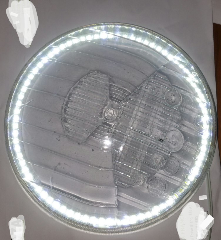

Comme je suis coincée avec le solex faute de pièces, je me suis penchée sur mes Angels eyes que j'ai reçu lundi dernier, j'ai dû les meuler pour qu'ils rentre dans le verre, car le diamètre intérieur était inférieur de 1mm par rapport à l'anneau, c'était chaud mais j'y suis arrivée. Et la ce n'est que du 9 volts, à 12 cela flashera plus. Des que je récupère mes cuvelages je remonte le tout .

Si non sympa tes phares, tu nous montre ça samedi.

Je suis impatient de voir le résultat pour tes phares
