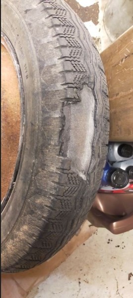

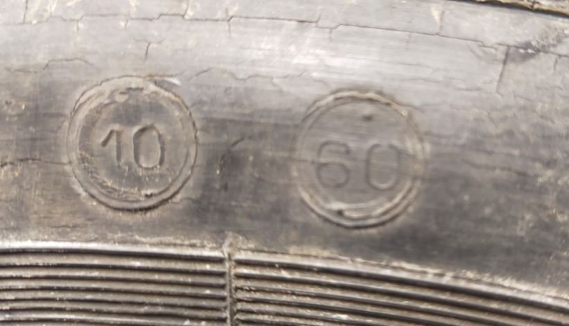

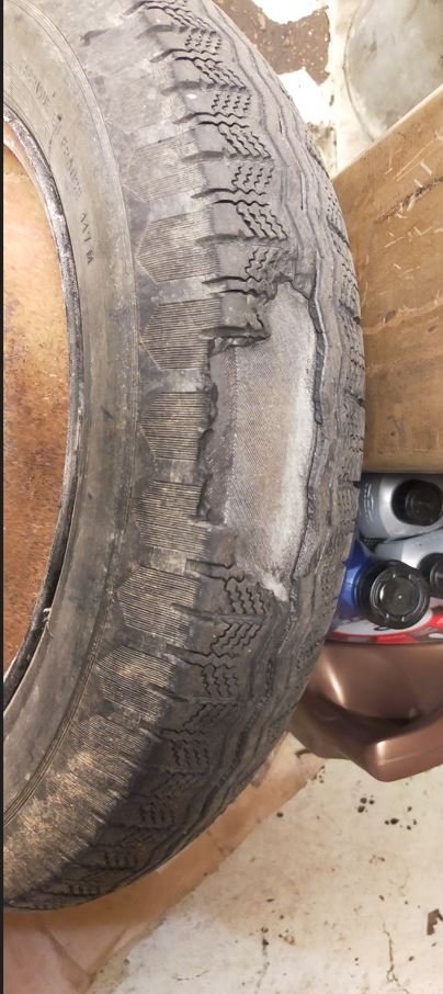

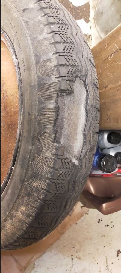

De retour de Chamelet, mon deuxième pneu arrière à commencé à partir en brioche.
faut dire que depuis octobre 60, il à pu vieillire un peu
Messages : 4602
Re: ma 2CV bleu de 60
Impressionnant quand même 😧
2 pneus en à peine 15 jours
Quoi que moi ça a été 2 pneus en moins de 15 mètres , tu te rappel 😄
Messages : 3990
mais contrairement à toi, dans les 2 cas, j'ai pu rentrer chez moi sans changer la roue... pas de crevaison. :sommeil2:

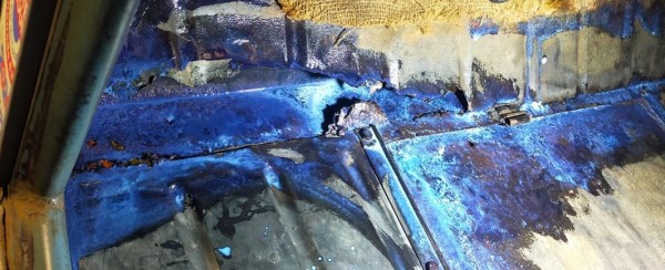

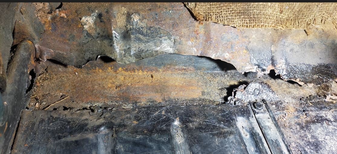

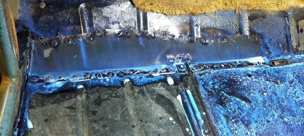

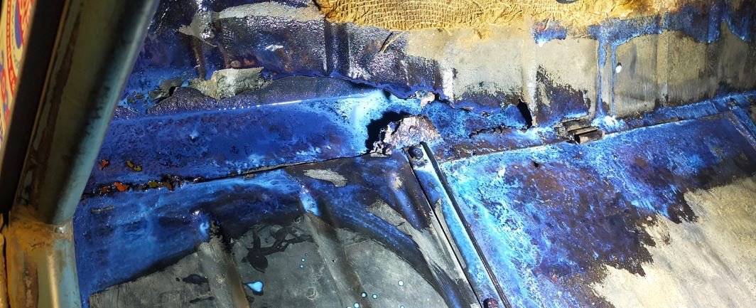

Conforté par la réalisation sur ma 2CV Spécial, j'ai entrepris de reprendre le plancher pédale coté chauffeur sur mon AZ de 60
découpe de toute la partie pourrie.

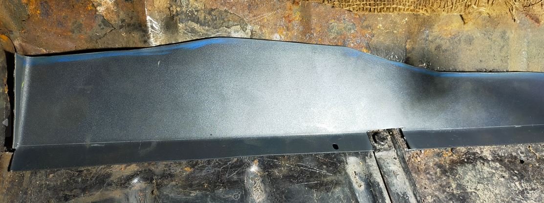

préparation de la tôles de fermeture
passage du FEROSE sur la partie qui ne sera plus accessible une fois la tôles soudée

Olivier D a écrit : 25 mai 2024 06:18 Bravo Jacques. Belle préparation. Tu soudes comment ? A bientôt 👋
Je soude par bouchonnage avec le poste semi auto Parkside que j'ai acheter pour finir les planchers de ma spécial

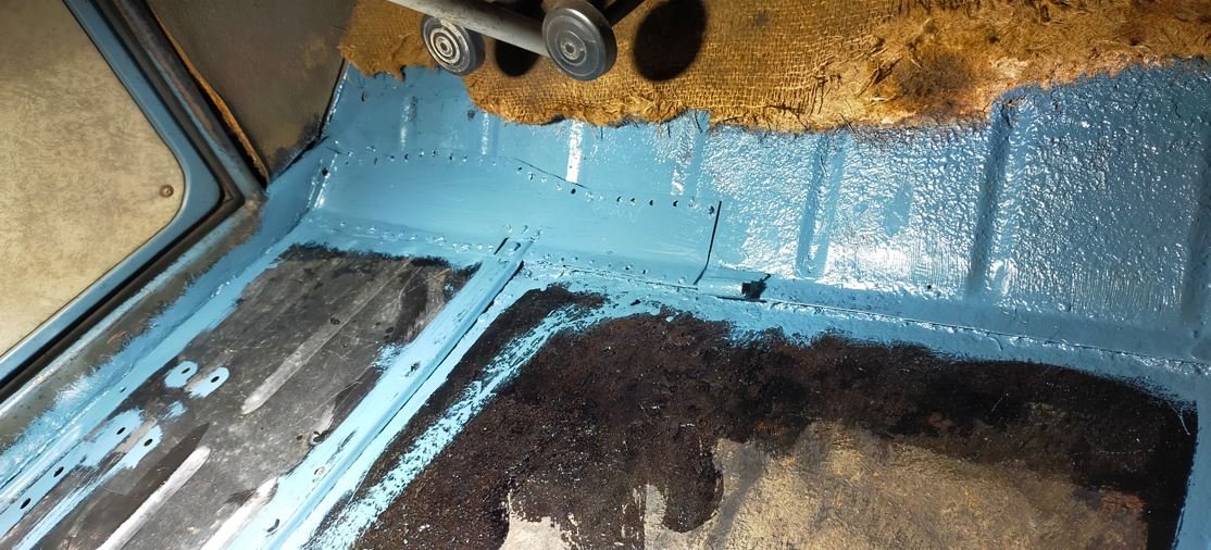

aujourd'hui, soudure et nouvelle couche de FEROSE
Olivier D
Messages : 55
C'est du solide ! Bravo Jacques. Je dois changer la jupe arrière (déjà achetée). C'est la même technique ? A bientôt.
Messages : 3990
Olivier D a écrit : 25 mai 2024 21:46 C'est du solide ! Bravo Jacques. Je dois changer la jupe arrière (déjà achetée). C'est la même technique ? A bientôt.
Je ne suis pas carrossier, donc je ne sais pas.
d'origine toutes les tôles sont soudé par point: 'passage d'un fort courant entre les tôles pressé par 2 électrodes.
mais quand on n'a pas ce matériel, avec un poste semi auto, on peut faire le bouchonnage;
on perce la tôle du dessus, et on remplis le trou en soudant sur la tôle du dessous.
j'ai la doc citroën sur le changement du panneau arrière si tu le souhaite
Messages : 3990

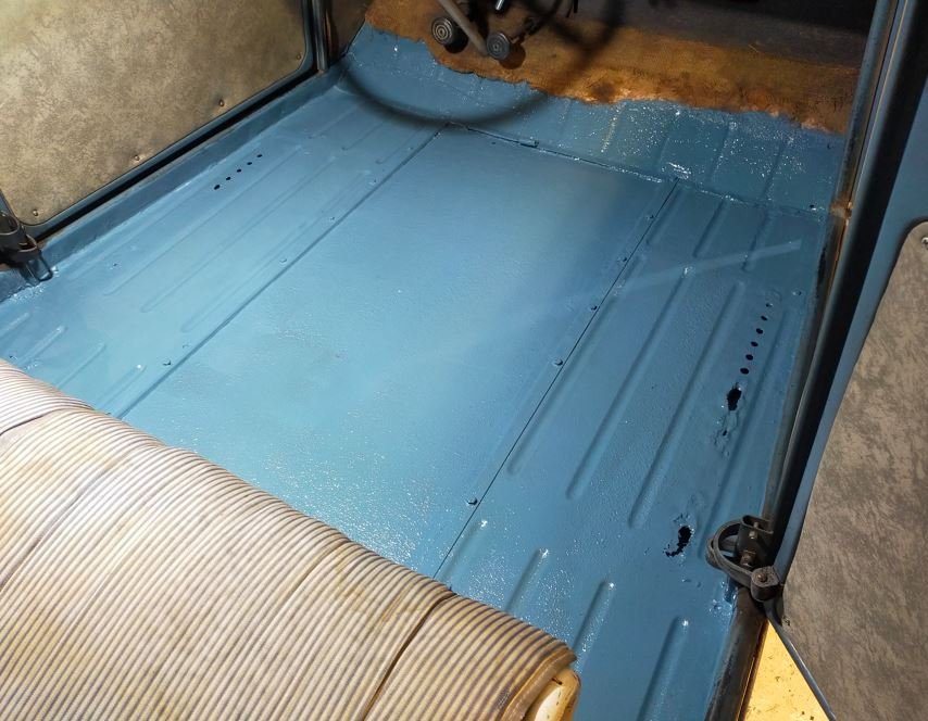

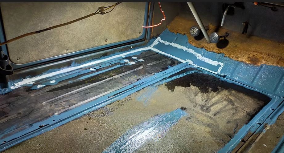

hier, peinture sur les zones de soudures et jointures
et cet après midi, pause de joint sur les interfaces
Messages : 3990
Dernière couche de peinture vendredi après midi.
Y plus qu'à attendre que ça sèche.

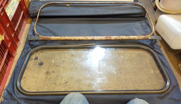

L'année dernière, j'ai récupéré une capote longue bleu glacier, dont la partie coffre était assez abimé. mais la partie toit très correct.
L'objectif est de la transformer en capote pour porte de male.
J'avais déjà changer les sangles de l'avant.

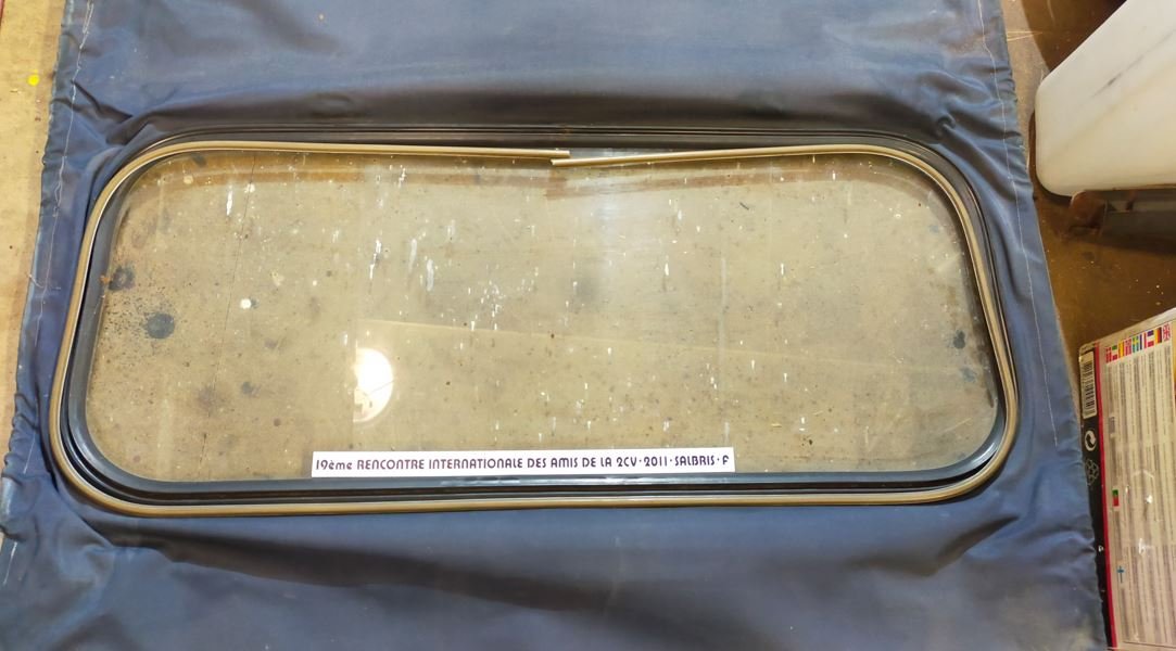

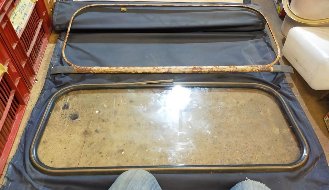

aujourd'hui, l'objectif était de changer le cadre qui entour la vitre arrière:
démontage de la clef afin de pourvoir sortir la vitre
vitre remonté.
vitre remonté.
le cadre pour capote longue est posé au dessus.

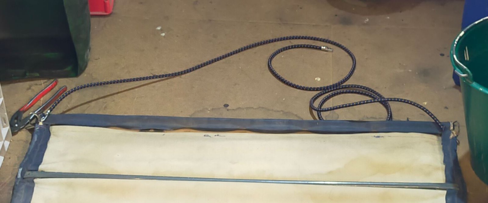

J'ai crocheté les élastiques neuf aux anciens pour pouvoir les enfiler dans l'ourlet en tirant simplement sur les anciens

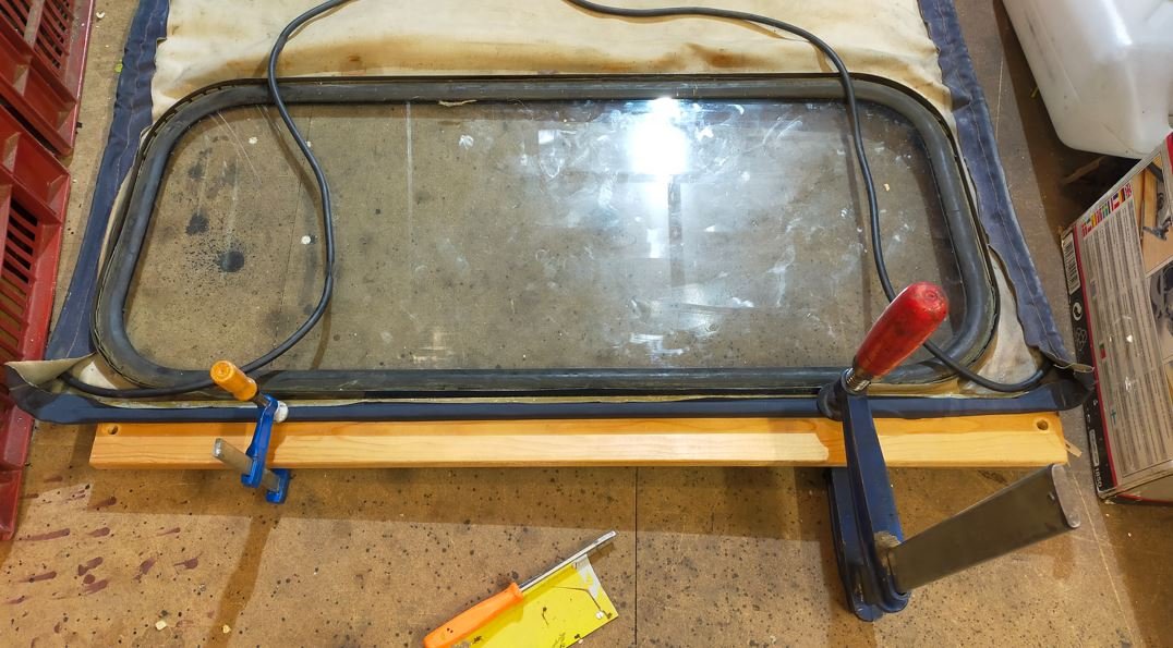

J'ai décollé sur une capote foutue pour récupérer la barre.

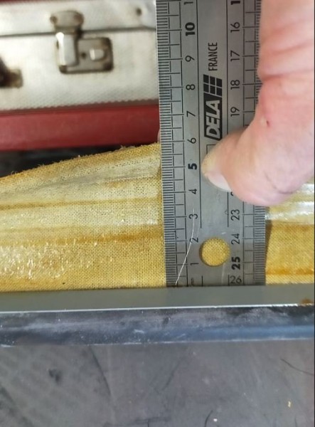

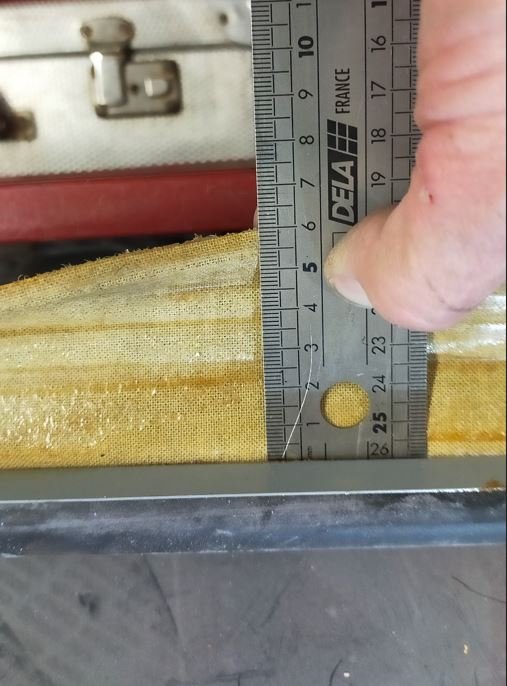

J'ai mesuré 6 cm la longueur de capote sous la vitre
Messages : 3990

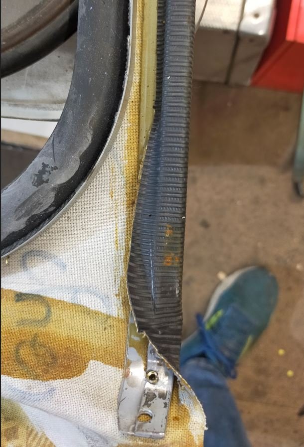

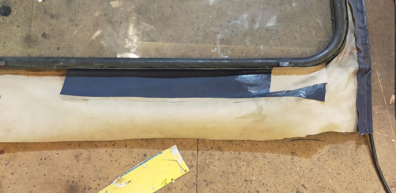

Je me suis aperçu que la bâche était fissuré sous la vitre, je l'ai donc double et triplée localement
après avoir coupé à 6 cm, j'ai collé la barre métallique.
