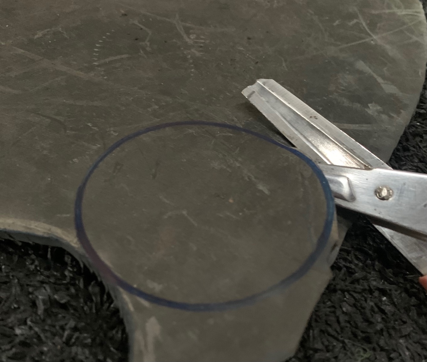

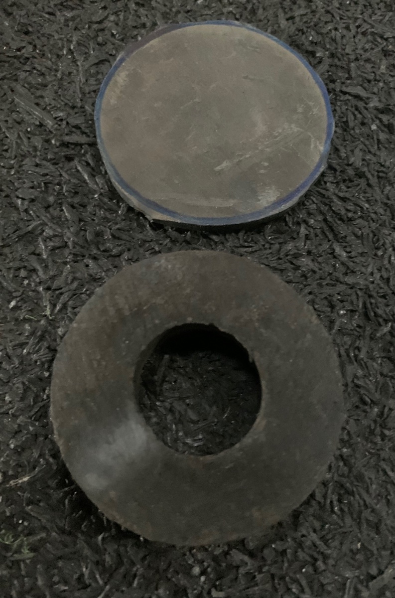

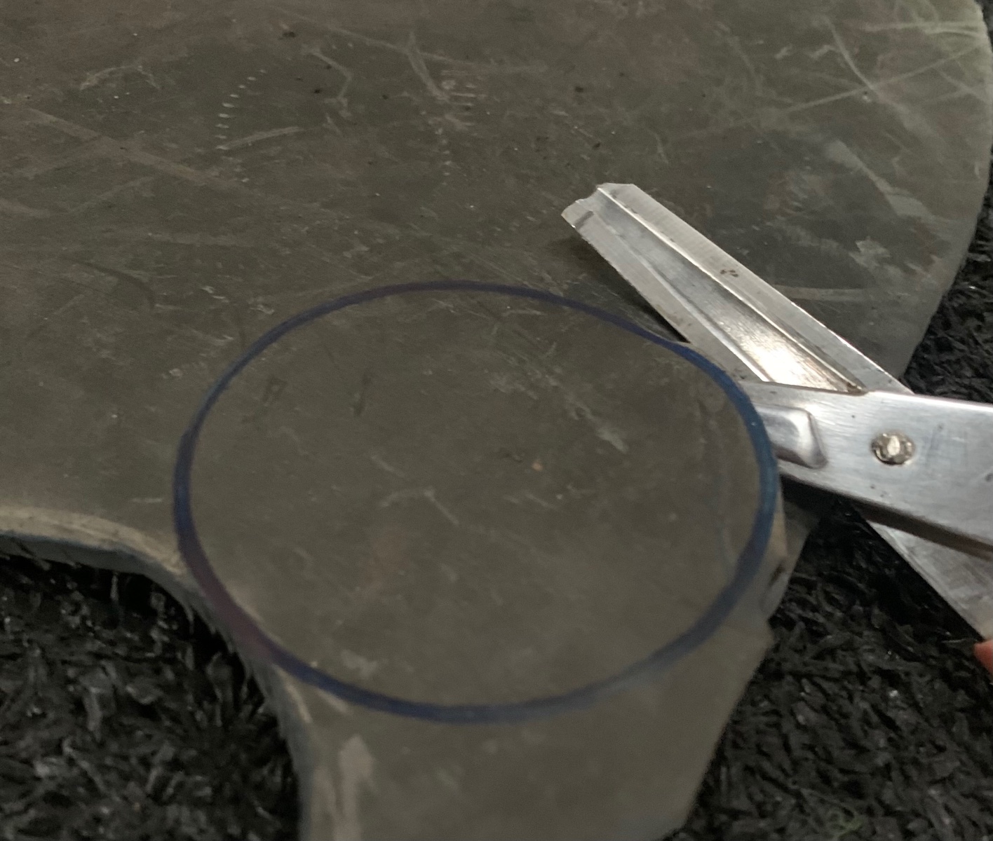

ou tu garde les ancien, et tu colle simplement une plaque de caoutchouc de quelque mm, que tu découpe et colle.
Pour avoir une partie souple au contact avec la carrosserie.

Et un morceau de chambre à air ferait pas l’affaire ?

jacques a écrit : 22 sept. 2024 07:47 ou tu garde les ancien, et tu colle simplement une plaque de caoutchouc de quelque mm, que tu découpe et colle.
C’est l’idée que j’ai depuis le début

CHOCO a écrit : 22 sept. 2024 09:37 Et un morceau de chambre à air ferait pas l’affaire ?
Pas idiot
A voir si assez épais sinon peut-être plusieurs couches

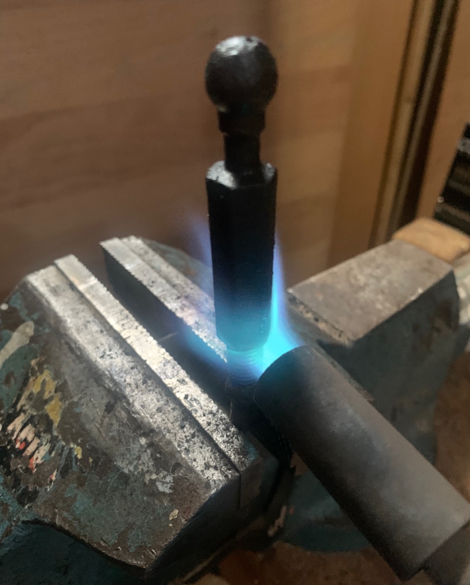

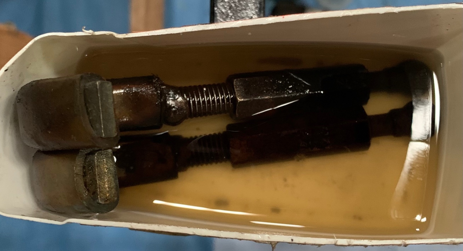

Autre complication un peu plus embêtante
Impossible pour l’instant de desserrer le réglage des fixations arrière
J’ai gratté degrippé chauffé pas moyen
Donc direction la trempette au wd40

Moi je garderais tes tampons caoutchouc et rajouterais juste une épaisseur d’une chambre à air , essaye comme ça en attendant de trouver autre chose

Christophe DeCaluire a écrit : 22 sept. 2024 13:33 Autre complication un peu plus embêtante
Étonnant qu’en chauffant ça ne fonctionne pas 😞

CHOCO a écrit : 22 sept. 2024 20:06
Christophe DeCaluire a écrit : 22 sept. 2024 13:16
Pas idiot
J’avais bien compris dans ce sens Choco 😁
Je pense à 2 voir 3 épaisseurs collées l’une sur l’autre

CHOCO a écrit : 22 sept. 2024 20:10
J’ai certainement pas chauffé assez par peur d’abimer le plastique de protection des crochets

Si tu viens samedi après midi, j'ai différentes épaisseurs au Garage, vient avec un tampon, on regardera ce qu'on peut faire

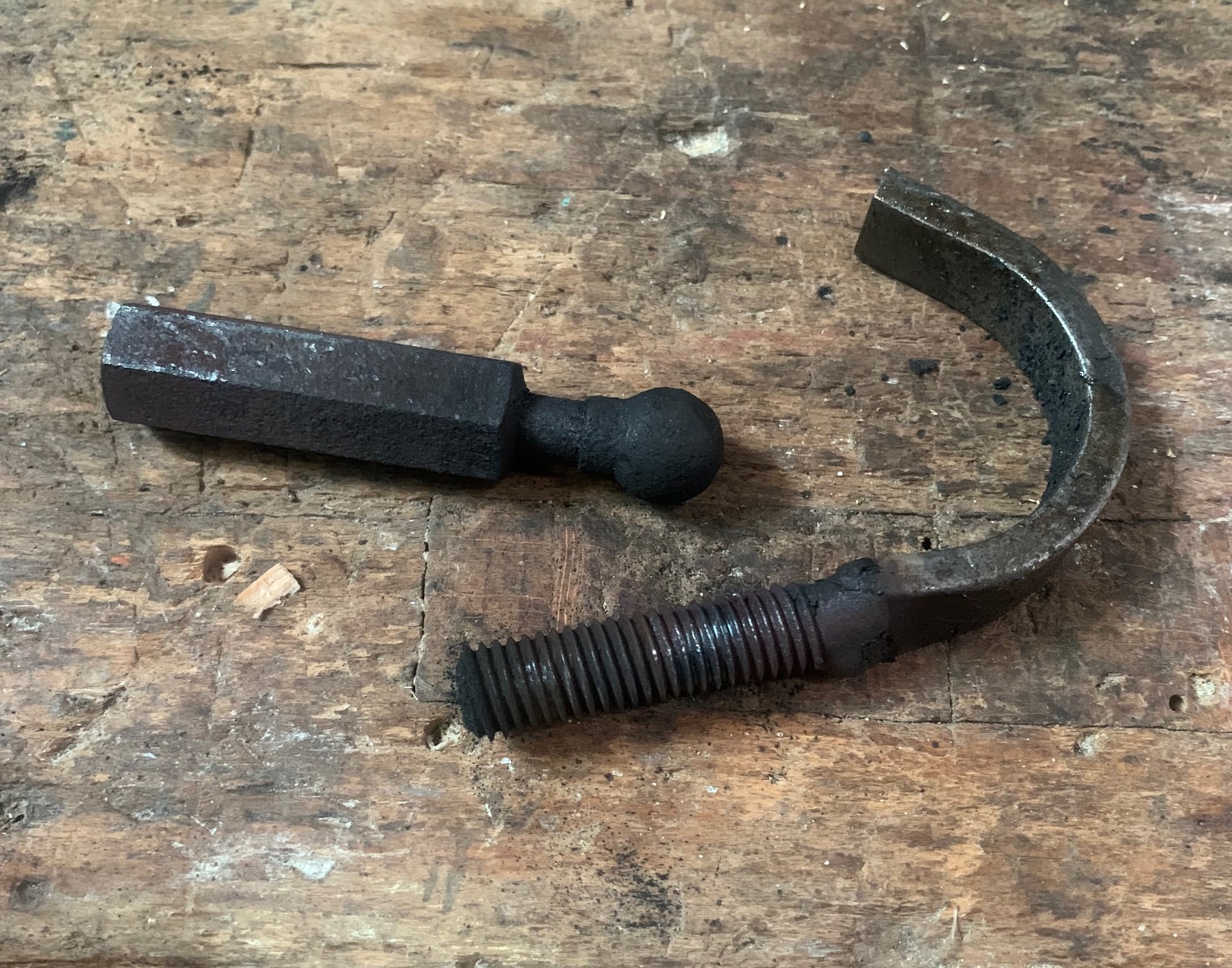

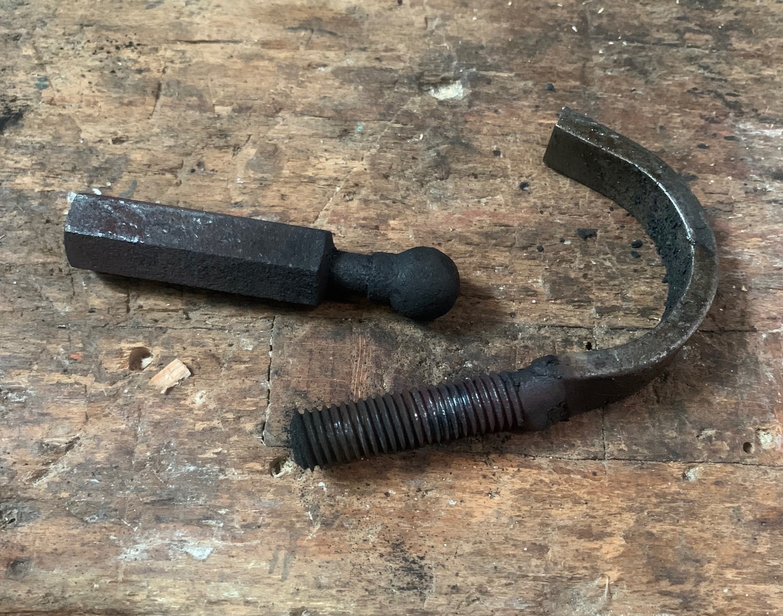

Messages : 1081
Re: Problème avec l'Acadiane 😒
Après un bon coup de chauffe, les pièces sont séparées
Qui a une technique pour les dérouiller au maximum ?
Messages : 3991
pour dérouiller le filetage de la tige, la brosse métallique.
pour l'intérieur, un taraud.
hors filetage, brossage du plus gros et ferose.
Messages : 3455
Ou une filière pour la tige.
C'est quel diamètre ?

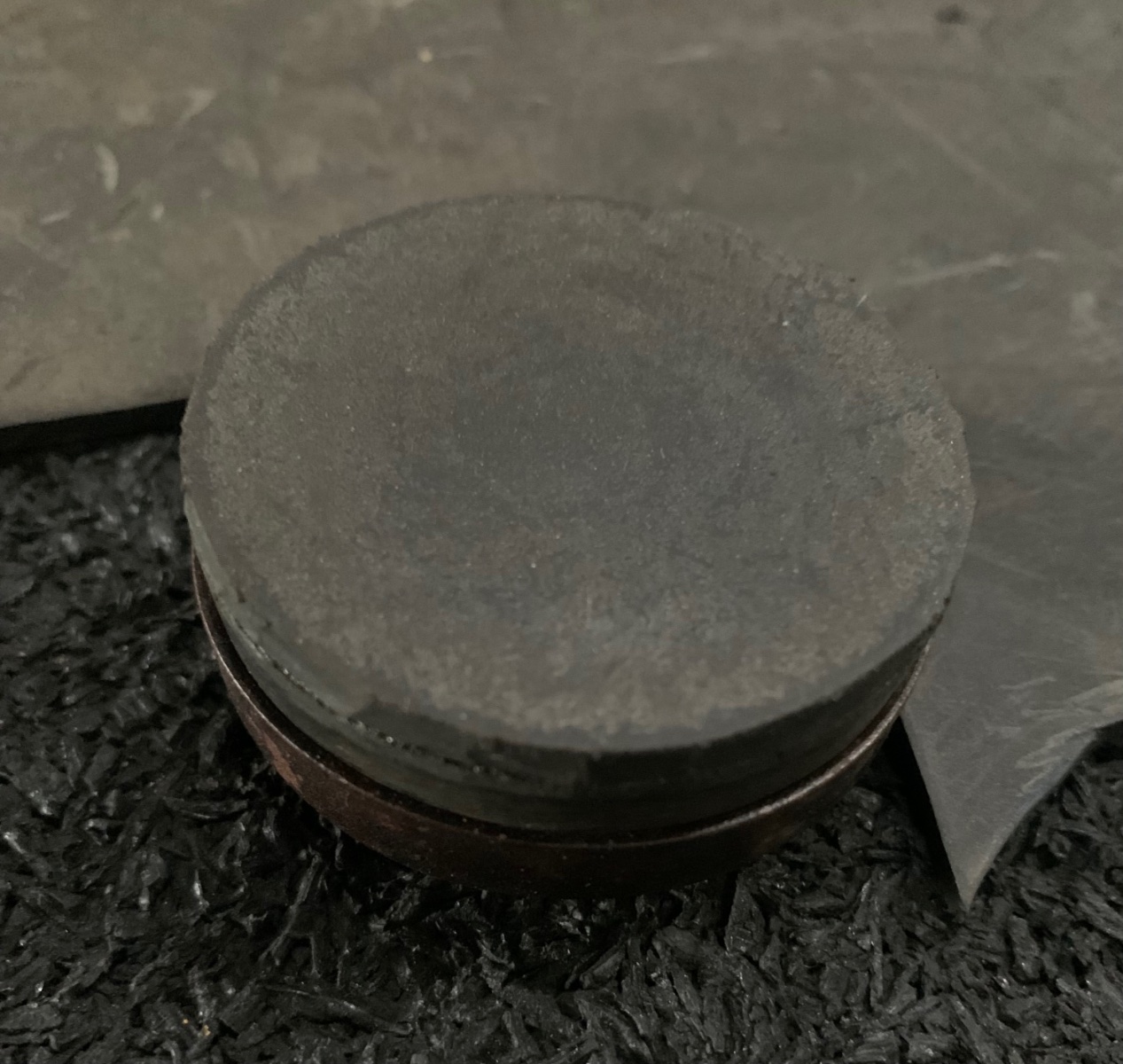

Après un passage au garage Carnot hier après une belle journée
J’ai procédé à une mise à jour des tampons avec un rajout de caoutchouc de 3mm collé à la Néoprène
c’était la plus simple et probablement plus
efficace des solutions

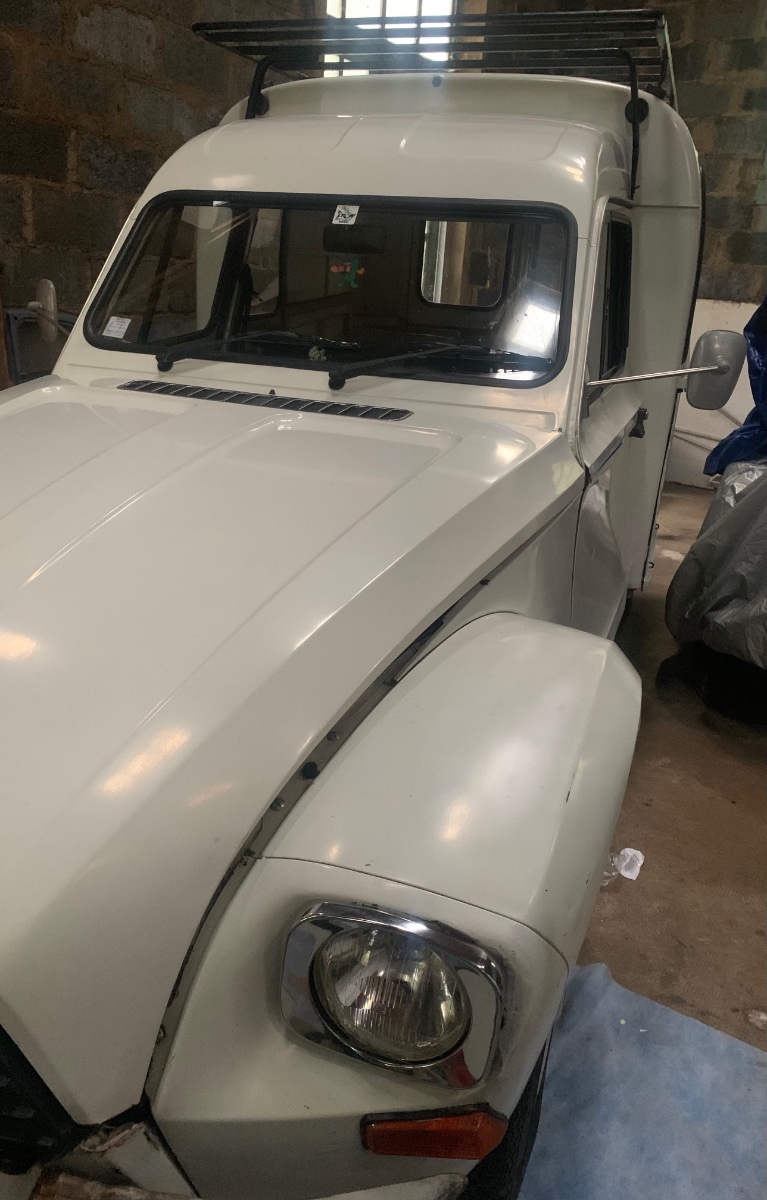

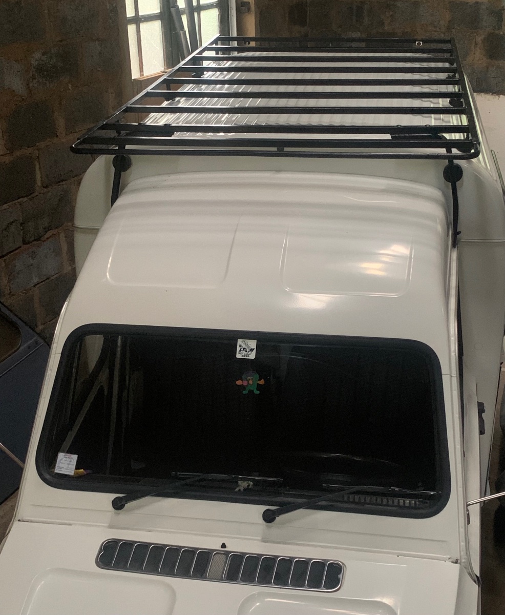

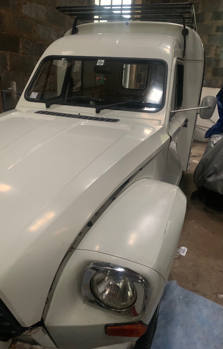

Aujourd’hui, pose à blanc de la galerie
:okayg:
Messages : 4602
C’est parfait 👍 👍
