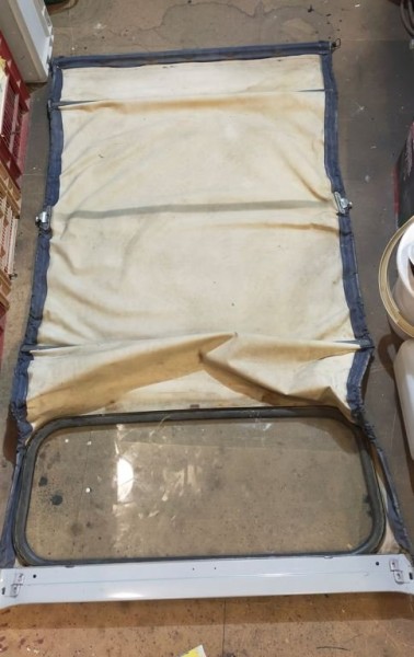

aujourd'hui, pas grand chose sur la capote, car il me manque les 2 rivets qui solidarise les 2 parties métalliques sous la vitre.
J'ai quand même "cloué" la capote au sol afin de la tendre au maximum, et reprendre le collage des ourlets latéraux

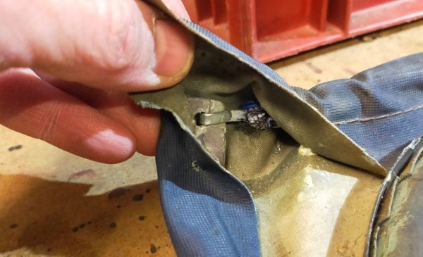

Aujourd'hui, j'ai fini de monter la capote:
j'ai tiré sur les anciens élastique pour faire ressortir les nouveau et les crocheter à la traverse.
montage le la traverse qui porte la charnière avec 2 vis inox en attendant de poser des rivet plus tard.
voilà la capote en place. c'est quand même pas super. j'ai fais quelques plis.
J'ai posé la travers trop près de la vitre, donc la charnière alu n'a pas assez de place. J'aurai du laisser plus de jeu.
De plus elle est super raide (comme la précédente) donc pour la monter, j'ai positionné les crochets avant et après j'ai tiré pour passer la vitre sous la barre de carrosserie.

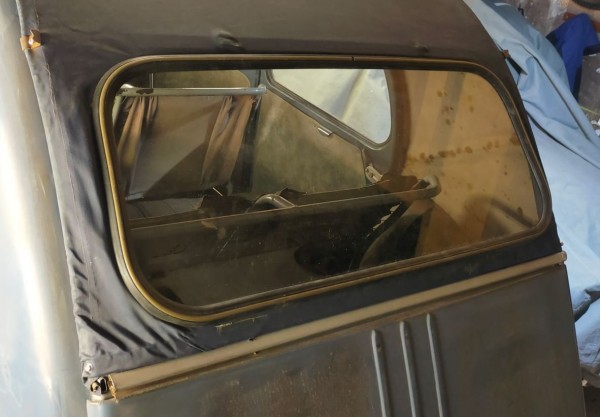

Re: ma 2CV bleu de 60
Posté : 03 avr. 2025 19:40
elle a tellement rétrécis que même avec des élastiques neufs, les coté de retombent pas.<br />J'espère qu'avec le temps, elle pourra s'allonger. Mais comme la précédente (vert embrun) je ne sera pas possible de l'ouvrir.
En tous cas, maintenant elle est bleu au lieu de verte
les passages d'élastiques avant sont en alu au lieu de plastique
j'ai gagné en conformité, mais l'été je ne pourrai toujours pas ouvrir... snif
