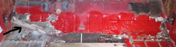

Salut,
Je continue mon petit bonhomme de chantier au rythme de 2/3 h par jour.
Ce soir, le châssis est dégraissé et la rouille brossée :
J'ai fini de dépointer la tôle à remplacer. Dessous, les renfort sont sains et je pourrai ressouder par point après nettoyage, brossage et application d'une couche d'aprêt au zinc :

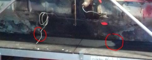

Peux tu faire une photo de la caisse coté moteur à l'interface caisse châssis?

Voilà, Jacques :
Aujourd'hui, poursuite du nettoyage du châssis ; le plancher était recouvert d'une couche de peinture rouge posée sur une autre (généreuse) couche de mastic, appliquée sur la peinture noire d'origine !
Une fois tout cela brossé à nu, j'ai appliqué rapidement un apprêt pour éviter le retour de la corrosion en attendant le traitement définitif :
Je m'intéresse ensuite au retour de tôle qui est pas mal oxydé :
Découpe de la partie malade :
Puis je forme et mets en place une tôle de remplacement :
Il restera à souder cette tôle et à traiter au zinc pour la suite.

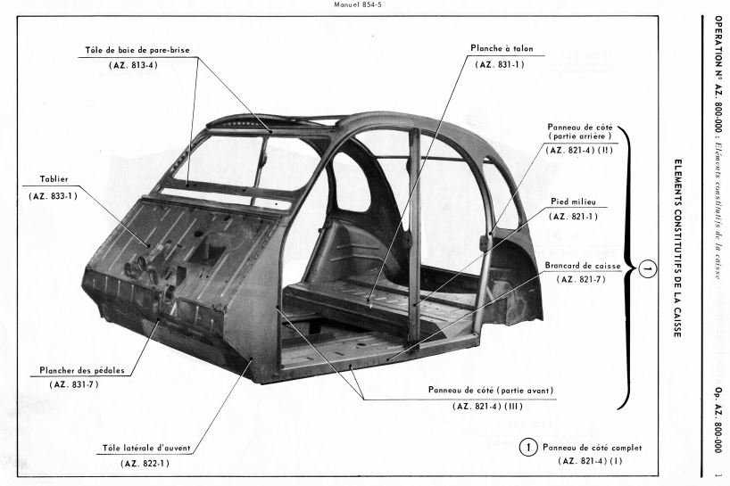

pour la photo que je t'ai demandé, c'est du coté moteur.
Normalement la caisse est descendu de chaque coté du châssis. et ce n'est visible que coté moteur.

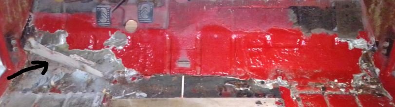

Pour renforcer et éviter que ça arrive dans l'avenir, je préconise de glisser une cornière dans la "poutre" formé par les 2 tôles du plancher pédale.

jacques a écrit : ↑20 nov. 2020 20:47 pour la photo que je t'ai demandé, c'est du coté moteur.
Je n'ai que celle-là, mais on ne voit pas bien :
jacques a écrit : ↑20 nov. 2020 20:47 Pour renforcer et éviter que ça arrive dans l'avenir, je préconise de glisser une cornière dans la "poutre" formé par les 2 tôles du plancher pédale.
Bonne idée, mais cette cornière, tu la soudes sur quoi de chaque côté ?

Cette cornière doit être soudée de chaque coté sur les extrémité des panneaux de côté

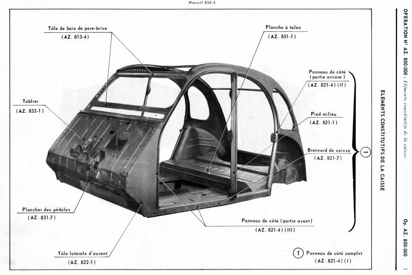

La moitié de la charge supporté par les demi planchers repose sur le châssis d'un coté, de l'autre sur les brancard.
L'arrière des brancard est solidaire de la "poutre" arrière formé par la marche sous le siège arrière,
et l'avant solidaire de la "poutre" avant formé par ce triangle de 2 tôles (trop fines) du planchers sous pédales.
Sur les anciennes, le châssis avait des supports qui reprenaient directement la charge des demi planchers.
Sur les modernes, ils on supprimer ces supports.
Et la poutre avant du planches sous pédales ne résiste pas longtemps à la charge.
Avec la banquette avant, les 2 rails sur les demi planchers finisse pas être plus bas que le rail central sur le châssis. et donc la banquette ne coulisse plus facilement et finalement c'est la banquette qui retiens les planchers.
Avec les sièges séparés, les demi planchers descendent inexorablement et l'avant de la caisse se retrouve plus bas que la normale à l'avant, et en cas de crevaison, la caisse commence à remonter par rapport au châssis avant de fini par le faire monter.

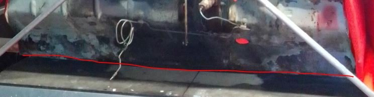

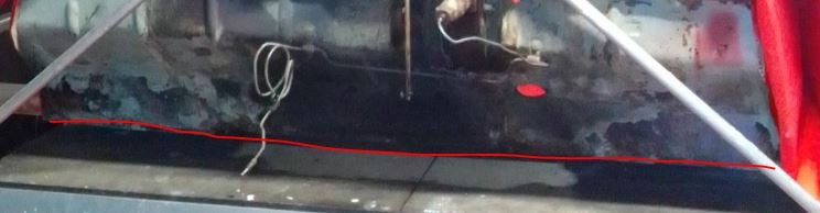

Si tu place une règle tout le long de la tôle avant, tu peux vérifier si elle est complètement droite:
zone de pliage.JPG (24.01 Kio) Vu 3369 fois

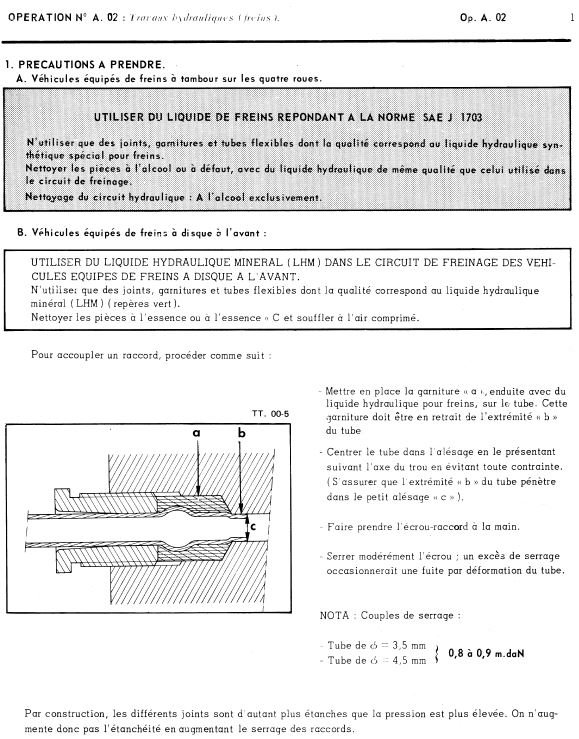

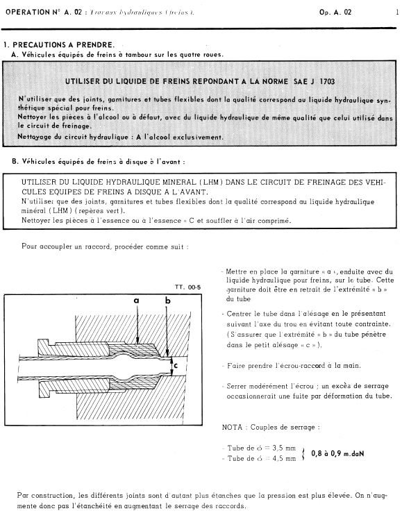

Dans la série "PASC4L découvre la deuche", voici les questions suivantes :
Je viens de m'apercevoir que les canalisations de freins s'adaptaient dans les T ou le MC avec un joint souple.
D'après mes recherches, ça s'appellerait des joints "tubiques" ou "tonneaux" et il faudrait les changer à chaque démontage/remontage.
Si je comprends bien, le serrage du raccord viendrait écraser le joint entre le fond du T ou du MC et le mamelon de la canalisation créant l'étanchéité.
--- > Pour ma 73, j'ai des raccords de 8 sur les canalisations, il faudrait donc que je commande des joints tubiques rouges (LOCKHEED) de diamètre 3,5 mm pour des freins à tambours, c'est ça ?
---> Pour enlever les vieux joints, vous faites comment ? Une vis à placoplâtre à l'intérieur et on tire gentiment ?
Re: Remise en état de ma 2cv6 de 1973
pour les sortir, un petit tourne vis, ou effectivement un vis bois.
Des fois ils sortent avec le tub.
perso, j'en ai jamais acheté indépendamment de l'achat d'un maître cylindre ou un cylindre de roue ou autre.
mais c'est vrai que c'est mieux de les changer systématiquement.
au montage, c'est mieux de les positionner sur le tube avant d'insérer le tube.
Sur ta 2CV c'est bien des joint pour looked qu'il te faut.
doc officielle sur les joints:
