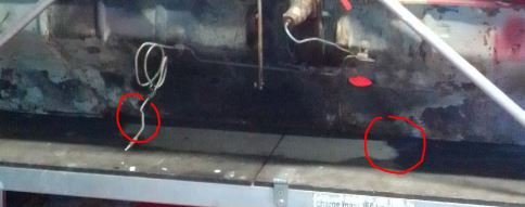

Peux tu faire une photo de la caisse coté moteur à l'interface caisse châssis?

Voilà, Jacques :

pour la photo que je t'ai demandé, c'est du coté moteur.
Normalement la caisse est descendu de chaque coté du châssis. et ce n'est visible que coté moteur.
Pour renforcer et éviter que ça arrive dans l'avenir, je préconise de glisser une cornière dans la "poutre" formé par les 2 tôles du plancher pédale.

jacques a écrit : ↑20 nov. 2020 20:47 pour la photo que je t'ai demandé, c'est du coté moteur.
Je n'ai que celle-là, mais on ne voit pas bien :

normalement c'est dans ces zone que le pliage de la poutre est visible (juste à la sortie du châssis)
zone de pliage.JPG (24.01 Kio) Vu 3387 fois
Cette cornière doit être soudée de chaque coté sur les extrémité des panneaux de côté
La moitié de la charge supporté par les demi planchers repose sur le châssis d'un coté, de l'autre sur les brancard.
L'arrière des brancard est solidaire de la "poutre" arrière formé par la marche sous le siège arrière,
et l'avant solidaire de la "poutre" avant formé par ce triangle de 2 tôles (trop fines) du planchers sous pédales.
Sur les anciennes, le châssis avait des supports qui reprenaient directement la charge des demi planchers.
Sur les modernes, ils on supprimer ces supports.
Et la poutre avant du planches sous pédales ne résiste pas longtemps à la charge.
Avec la banquette avant, les 2 rails sur les demi planchers finisse pas être plus bas que le rail central sur le châssis. et donc la banquette ne coulisse plus facilement et finalement c'est la banquette qui retiens les planchers.
Avec les sièges séparés, les demi planchers descendent inexorablement et l'avant de la caisse se retrouve plus bas que la normale à l'avant, et en cas de crevaison, la caisse commence à remonter par rapport au châssis avant de fini par le faire monter.
Si tu place une règle tout le long de la tôle avant, tu peux vérifier si elle est complètement droite:
