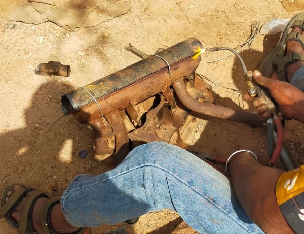

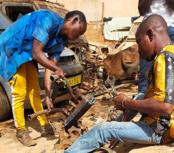

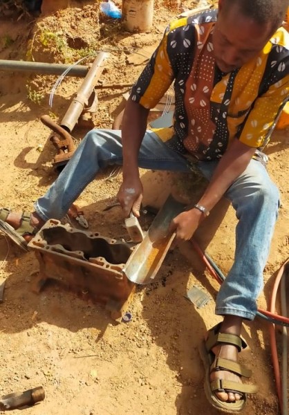

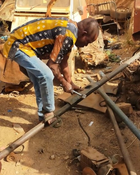

roulage de la tôle
roulage de la tôle
pliage
pliage
mise en place et soudure

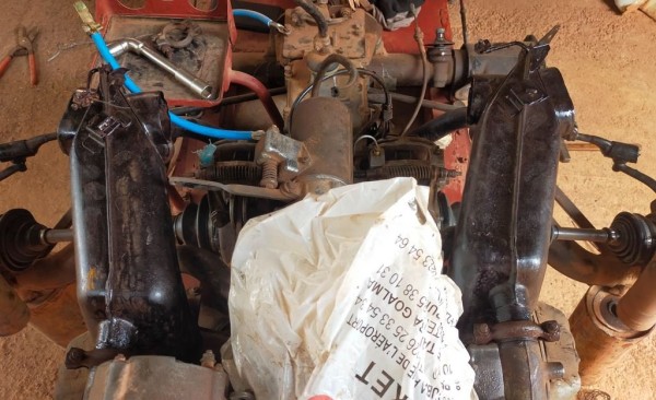

Cette semaine:
- habillage du moteur
- montage des barres de direction
- montage des disques et des cardans

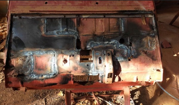

comme dit plus haut, voici les photos du travail d'aujourd'hui:
trassage et découpe des zone à changer
soudure des tôles préparées
mise en place de la tôle au niveau du maitre cylindre

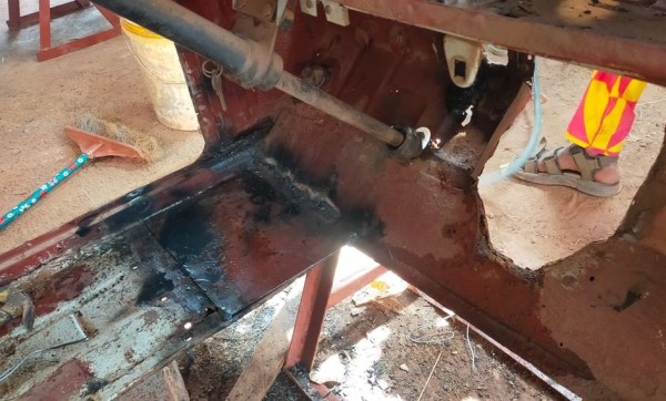

Re: mon Acadiane 4X4
Posté : 13 janv. 2025 21:24
soudure tôles au niveau du maitre cylindre
le tablier est maintenant bien rafistollé
pointage tôle plancher gauche

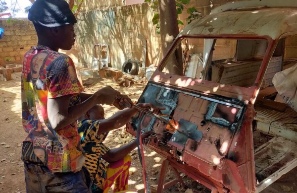

Posté : 14 janv. 2025 10:06
CHOCO a écrit : ↑14 janv. 2025 05:11 Impressionnant comme vous avancé vite , 👏 bravo
Pour la partie carrosserie, je ne suis pas seul. j'ai un professionnel de la soudure.
moi et mon gardien, on découpe on plie
le soudeur est son apprentie découpe la caisse et soude.

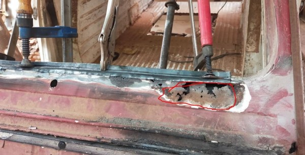

Posté : 14 janv. 2025 20:26
Aujourd'hui, on a continuer le rustinage, en s'occupant de la baie de parebrise:
plus on grate, on enlève les couches de mastiques, et de nouveau trous paressent.

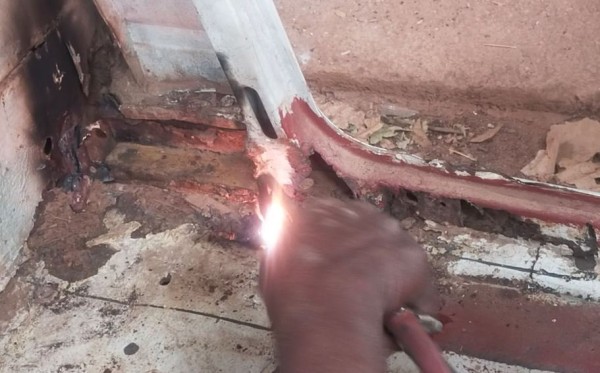

Posté : 14 janv. 2025 20:27
Puis le plancher à ou la fixation de la ceinture est complètement partie:

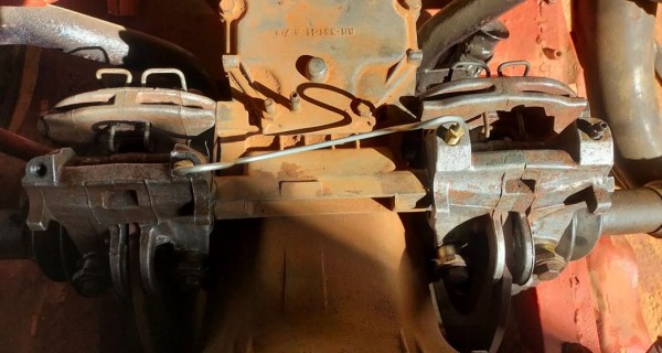

Posté : 17 janv. 2025 18:58

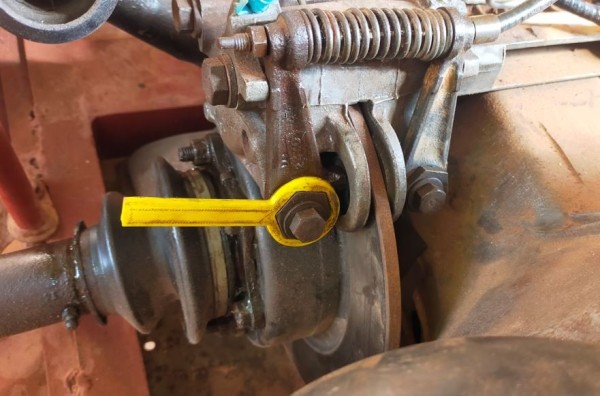

montage des freins avant:
J'ai été surpris de voir que le droit et le gauche n'étaient pas du même model.
Je ne savais même pas qu'il y avait 2 modèles. je ne m'en était pas rendu compte au démontage.
j'ai aussi monte les leviers de freins à main:
puis monté les sortie d'échappement avec leurs boites à air:
