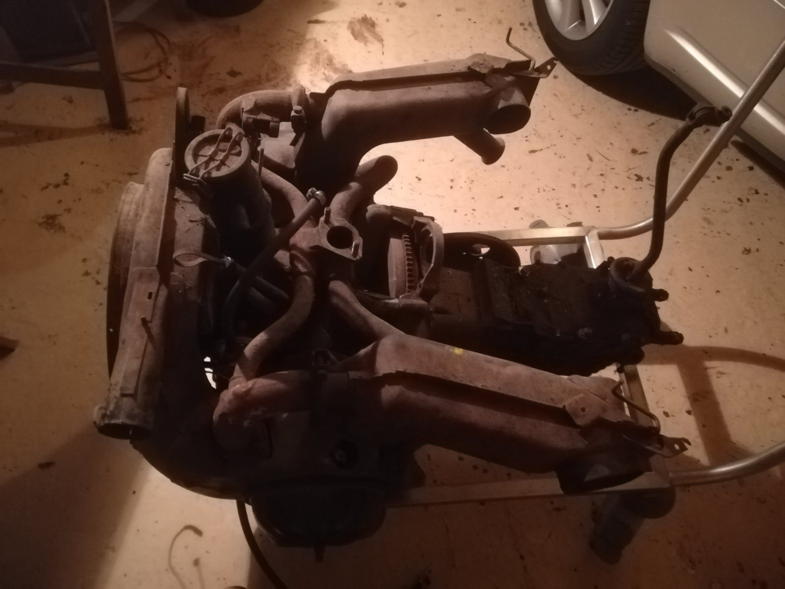

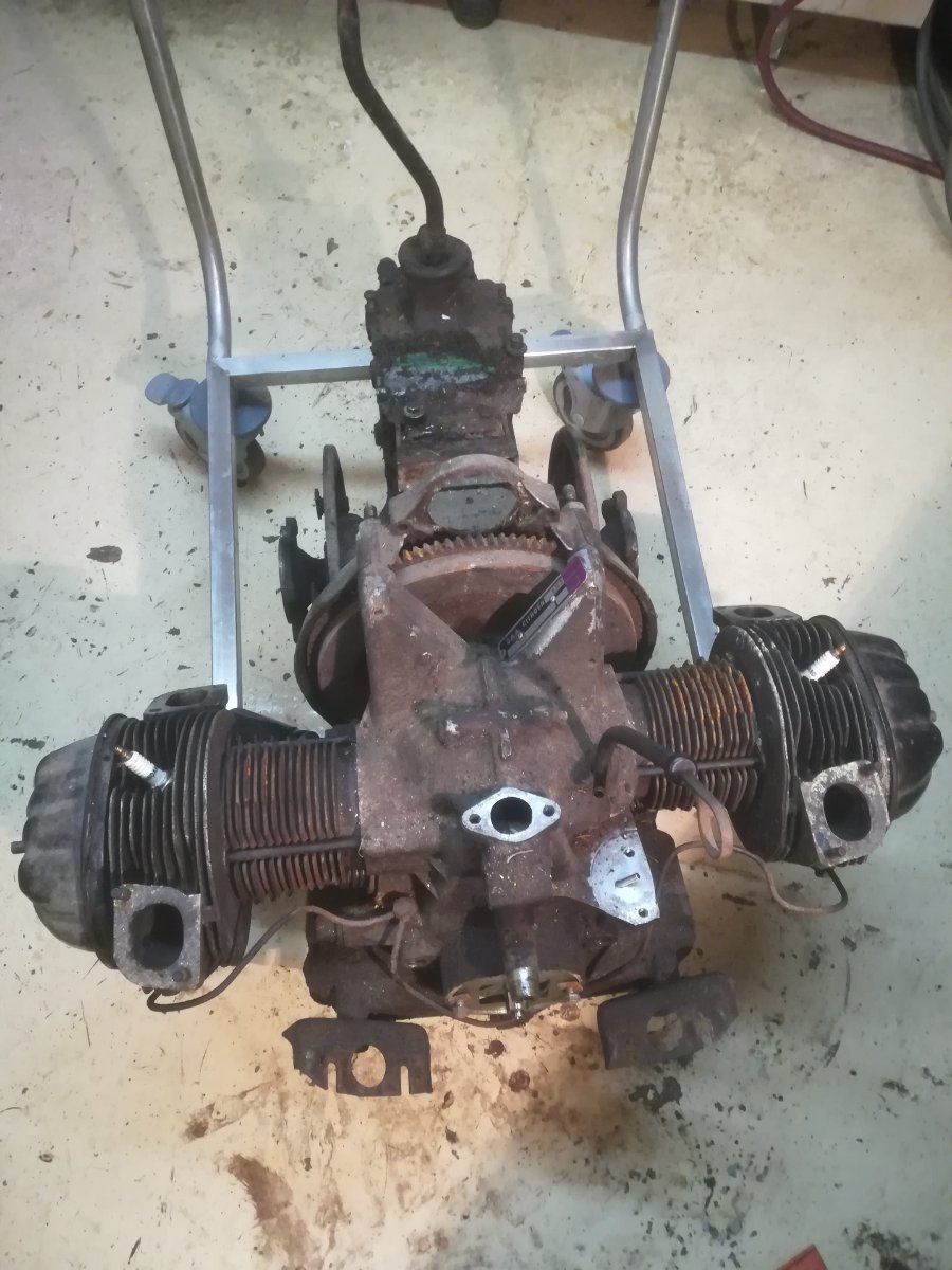

Je profite de ce dimanche pluvieux pour commencer le démontage du moteur AM2A.
Je l'ai mis sur un chariot que j'ai récupéré dans un EHPAD.

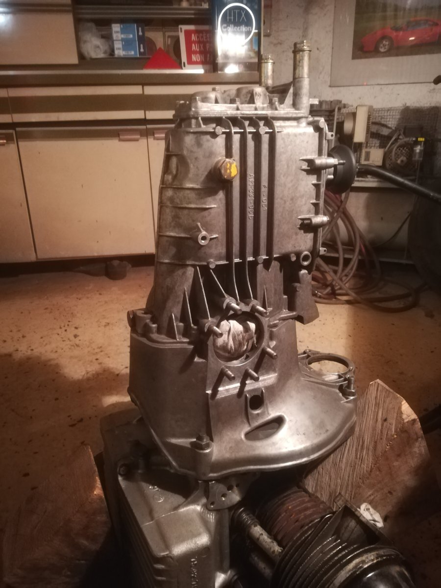

Hello les spécialistes en gériatrie :byebye:

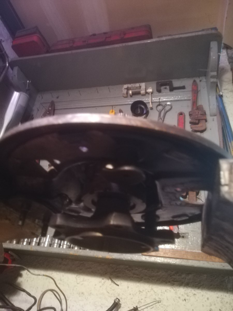

J'ai besoin d'un petit conseil.
Il y a des fuites (non moi je suis encore étanche :lol: ) d'huile au niveau des sorties de boite et transmission.
Il y avait de l'auto joint bleu qui bien sûr est poreux avec l'huile de boite.
Je pense qu'il existe un joint à des couettes ;)
Pouvez vous me le confirmer ???
à bientôt :byebye:

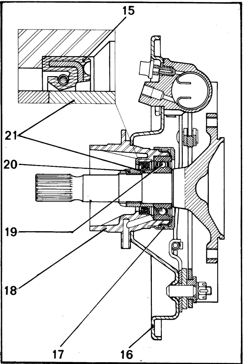

comme tu peux le voir sur la coupe, il y a un joint spi "15"avant le roulement.
et un trou d'évacuation de l'huile entre le joint et le roulement. et il faut bien le positionner vers le bas.
ce qui permet, en cas de petite fuite, que l'huile n'arrive pas sur les freins.
entre le boitier et le carter de boite, il y a aussi un joint papier bien visible sur tes photos.
j'ai déjà vu des problème d'huile dans le freins uniquement par ce que le trou d'évacuation était vers le haut.
attention aussi ne ne pas intervertir les sorties gauche et droite, car il y a un calage précis. (il me semble, ou peut être que c'est sur la partie intérieur)

Merci Jacques pour tes explications très claires :okayg:
Je commanderais des joints papiers chez Cmalin.
Je vais vérifier que ce petit trou d'évacuation soit vers le bas.
J'ai repéré l'élément gauche pour ne rien inverser au remontage.
Avant cela, nettoyage boite et moteur demain ......

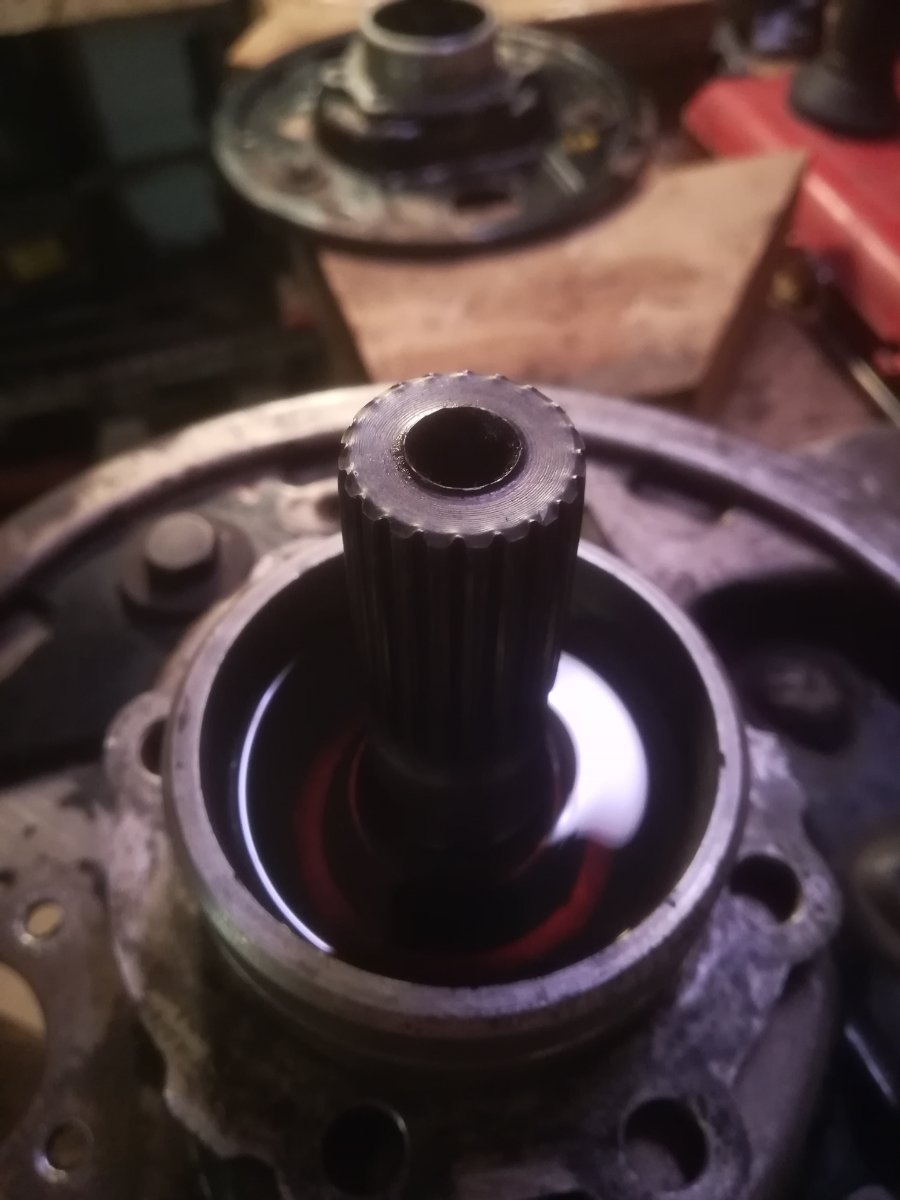

Je continue le nettoyage à l'essence.
Re: AK 400
Pour remplacer les joints spi sortie de boite ça a pas l'air évident et il doit falloir des outils spéciaux pour ouvrir le montage.

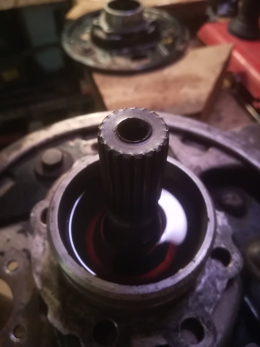

Je teste l'étanchéité avec de l'huile et en faisant tourner l'axe.
Pas de fuite :-/
Je vais laisser l'huile pendant plusieurs jours.........

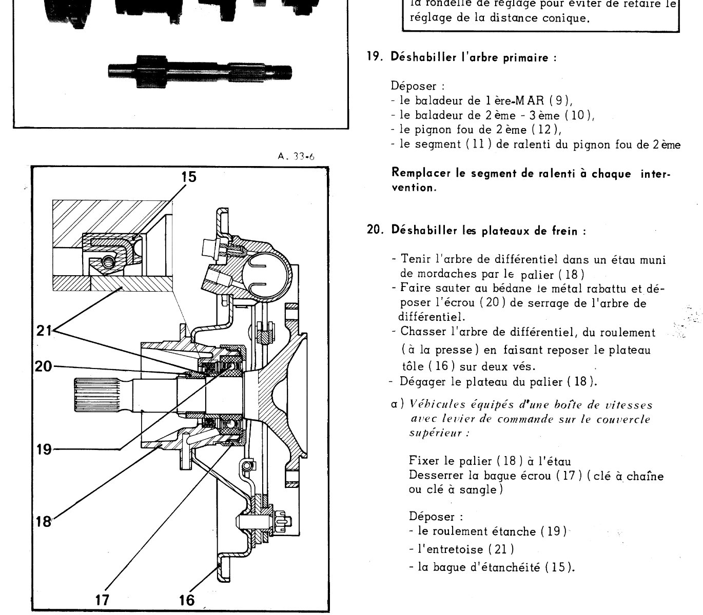

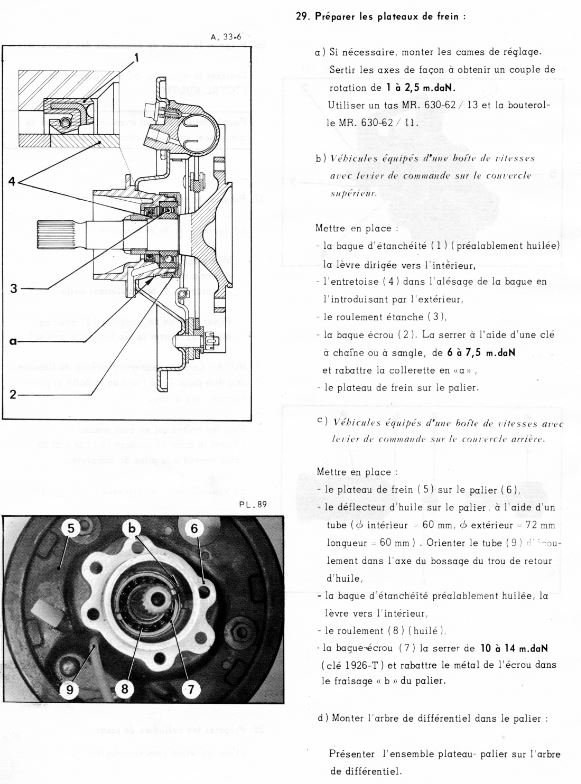

Messages : 3820
Re: AK 400
pour démonter il faut la clef à tub qui va bien pour l'écrou sur l'arbre
après une clef à chaîne.
je vous joint les explications:
Si besoin, j'ai la clef à tub qui va bien.

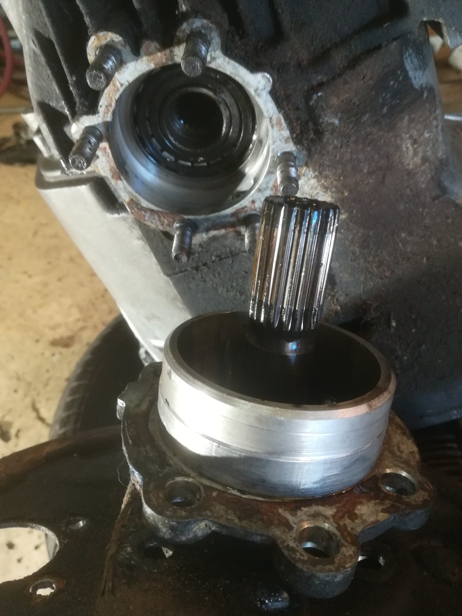

Re: AK 400
Merci Jacques pour ta proposition de clef à tube. Si j'ai besoin je n'y manquerai pas :okayg:
J'en ai une mais trop grosse, elle ne passe pas entre le plateau de frein et le montage.
Je pense que la fuite venait du joint papier très abimé, quasiment inexistant :oops:
Je vais laisser avec l'huile comme sur la photo pendant plusieurs semaines pour confirmer l'étanchéité des joints spi.
