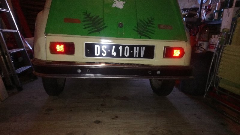

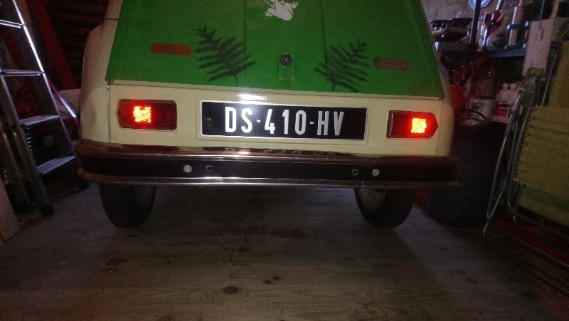

Remise en route de la Dany. Après l'achat d'un chargeur de batteries à 800 F TTC !
Elle met du temps à chauffer et à se passer du starter mais comme il fait frais et que je n'ai pas de cache calandre je ne lui en tiens pas rigueur.
Par contre, commodo de cligno à gauche : seul le cligno ARG fonctionne.
Commodo à droite : aucun clignotement
Interrupteur feux de détresse enfoncé : 3 clignos sur 4 fonctionnent. L'AVG a décidé de faire son têtu.
Commodo défaillant ? Et ampoule AVG grillée ou mauvaise masse ?

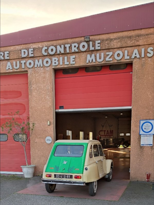

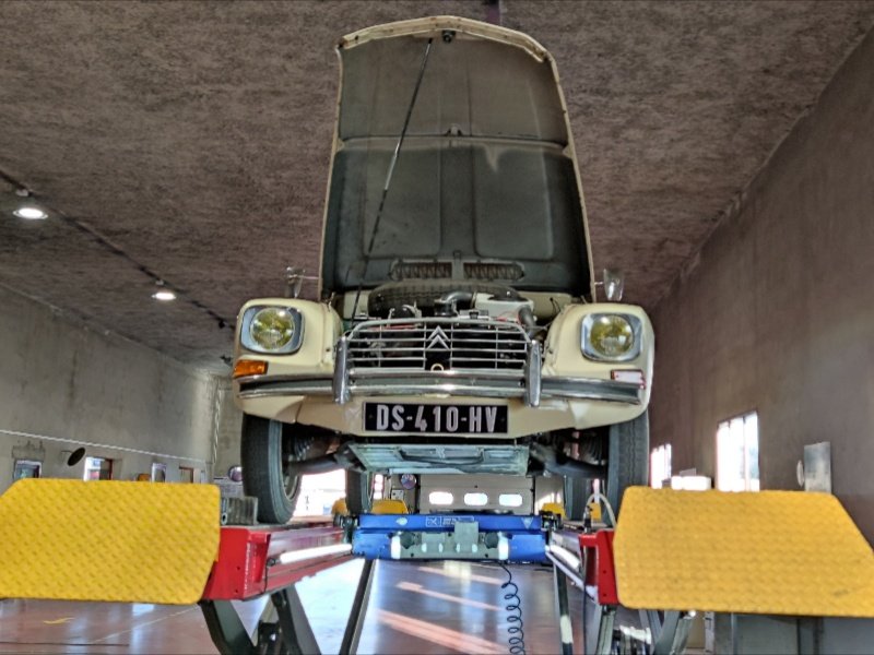

Ce matin je me suis rendu au lieu de rendez-vous, la boule au ventre, le stress à son comble. Je me suis dis "elle va pas l'avoir c'est certain"
Comme je connais le contrôleur un peu, à force d'y aller, je prends des nouvelles à chacune des étapes. Et je surveille le poste pollution. Il me dit "je suis en train de la régler" et elle passe parfaitement cette étape.

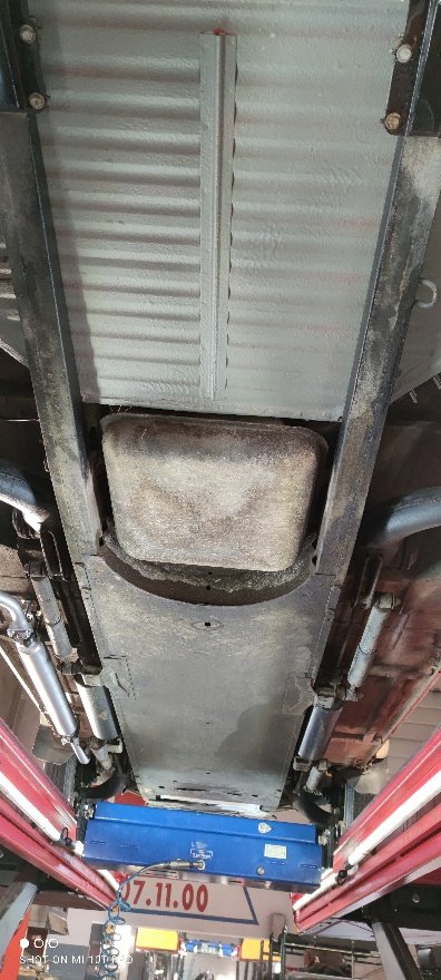

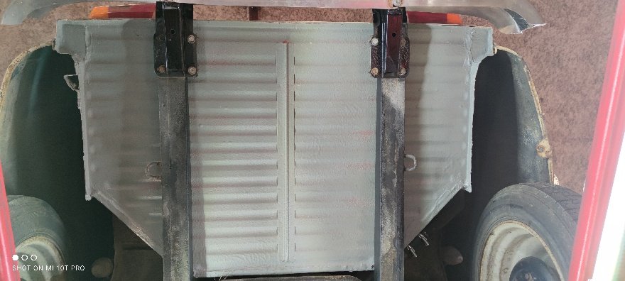

Plus tard vient le moment du contrôle sous la voiture... Et je reçois une bonne critique sur le travail accompli sur la carrosserie. "Certains carrossiers ne font pas aussi bien que vous. C'est très bien fait" tout en discutant de vieilles autos...
"Écoutez jusqu'à maintenant je ne trouve aucun défaut. Je vais juste mettre un point sur le contrôle des planchers car vous les avez refais, je suis obligé"
Résultat elle s'en sort avec 1 seul défaut :
_ ÉTAT GÉNÉRAL DU CHÂSSIS : Modification ne permettant pas le contrôle d'une partie du châssis (AV, AR)
Et.... C'est tout !
J'en revenais pas !
